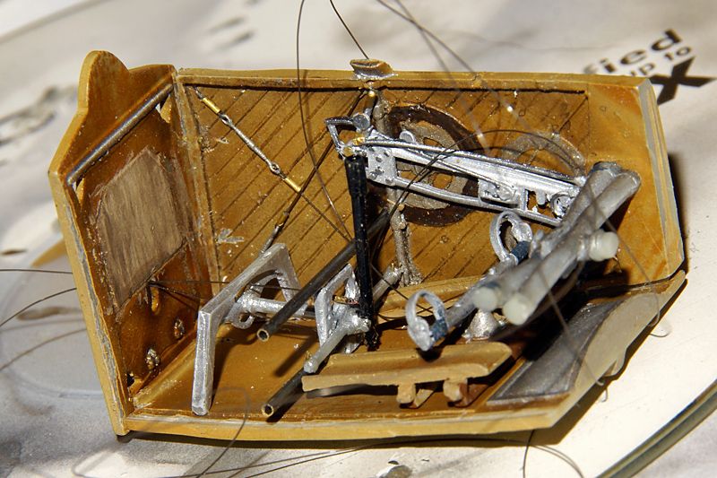

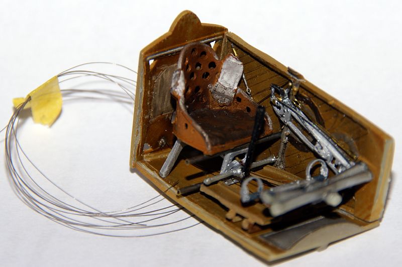

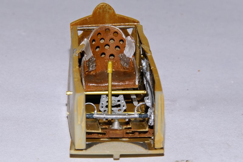

Zabrałem się raźno za montaż kabiny.
Do linek dałem naciągi Gaspatcha, ale chyba są ciut za długie.
Prawie gotowa kabina wygląda tak.
Niestety po całkowitym sklejeniu tejże kabiny i próbie umieszczenia w kadłubie okazało się, że jest za wąska.
Pomiędzy bokami kabiny i kadłuba jest kilku milimetrowa szczelina. :P
Tak się zastanawiam, czy tego wszystkiego nie rozkleić i zrobić tak jak na początku myślałem, ale wykorzystałbym wielu elementów z obecnej kabiny.

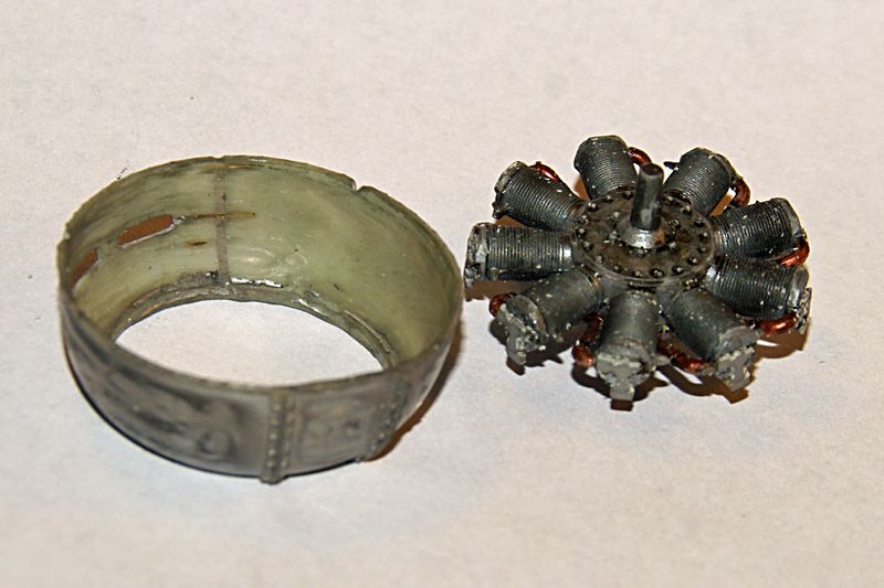

Następny mały problem, który się pojawił to to, że żywiczna osłona silnika choć bardzo ładna, to jest ciut za wąska. Silnik, który mi został po Fokkerze Dr.I jest ciut za duży nawet do oryginalnej osłony tej z modelu.
Tu mam taki plan. Rozciąć osłonę w jednym miejscu i wkleić plastikowy pasek, powinno to nieco zwiększyć jej średnicę i mam nadzieję że będzie zachowana kołowość tej osłony.

Nad kabiną myślę, jak ją poprawić.
Teraz zabrałem się za poprawienie żywicznej osłony silnika.
Rozciąłem ją w jednym miejscu i zrobiłem miejsce na wzmocnienia z drutu.
Wstawiłem przekładki z plastiku.
Wstawiłem druciki.
Zalałem klejem druciki.
I teraz to tak wygląda.
Teraz pozostało tylko zalać szczelinę żywicą.
Coraz bardziej ciepło myślę, aby wstawić silnik od Rodena.
Zobaczę to jak osłona będzie gotowa.
Jak wyjdzie pokażę w następnym odcinku.

Fajnie to wykombinowałeś z tą osłoną - proste i dobre rozwiązanie. Myślę, że Rodenowski silnik doda mu uroku!
Z tym żywicznym kokpitem to kicha trochę... ale na pewno coś wymyślisz. W najgorszym wypadku przenieś sam osprzęt kabiny do Academy, a resztę dorób sam. Trzymam kciuki!

Tak chyba już mam problem z głowy.
Po prostu każdą ściankę zanurzyłem we wrzątku i lekko wygiąłem. teraz wygląda znośnie.

Prace przy osłonie mają kluczowe znaczenie co do dalszej budowy. Osłona silnika wymaga też wyfrezowania wnętrza tak aby zmieścił się silnik Rodena. Jak silnik się zmieści to muszę usunąć ośkę silnika z kadłuba i wymyślić mocowanie nowego silnika. Jak nie pomoże frezowanie to zamontuję silnik oryginalny z modelu. :-/

W niedzielę już ruszyły prace przy Nieuporcie. Zabrałem się za frezowanie wnętrza osłony.
Jak widać udało się :mrgreen:
Choć i silnik wymagał zmniejszenia średnicy. myślę, że ponieważ osłona silnika jest pełna to tego nie będzie widać.

Poszło, ale wymagało też drobnej przeróbki kabiny, musiałem zrobić miejsce na końcówkę osi silnika.

Jeszcze zdążyłem podłubać przy silniku. Jest to bardzo ważne bo bez tego nie mogę zamknąć kadłuba.
Na początku troszkę podmalowałem cylindry i trochę podbrudziłem.
Moje ulubione powiedzenie to, "aby urządzenie lepiej pracowało należy podłączyć je do prądu", więc zrobiłem instalację świec zapłonowych.
Powierciłem dziurki w tarczy rozdzielacza, chyba tak to można to nazwać i podłączyłem kabelki na cjanopan.
Podłączyłem przewody do świec.
I całość prezentuje się tak. :D
Teraz pora zabrać się za wykończenie kabiny pilota.

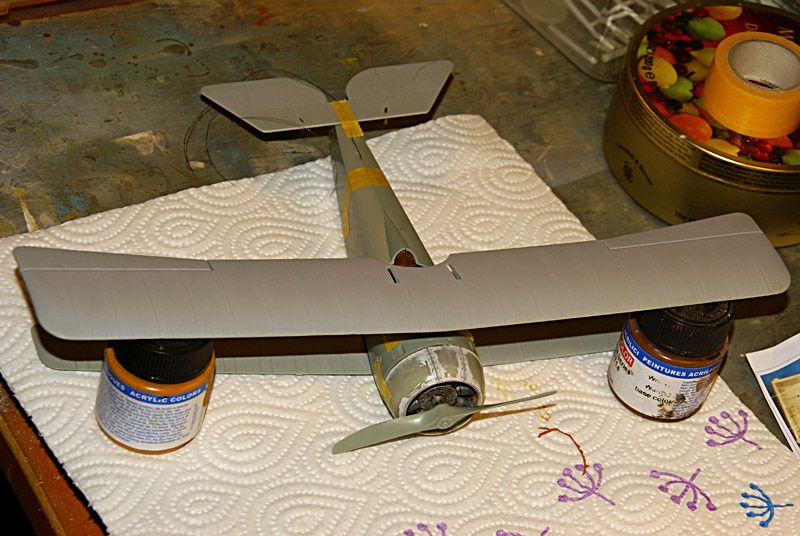

Postprzez Adam » sobota, 28 lutego 2015, 00:25

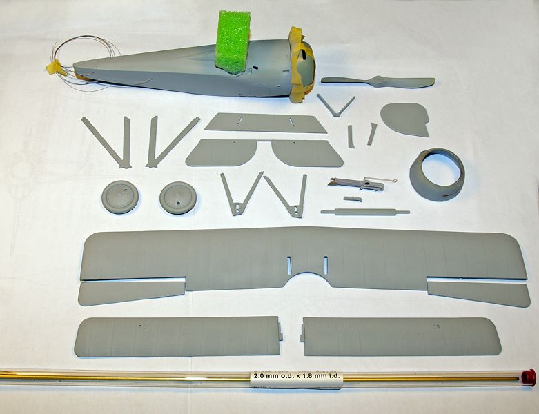

Po dwóch tygodniowego delegacjach, dwutygodniowym zaległym urlopie powoli ruszam do przodu.

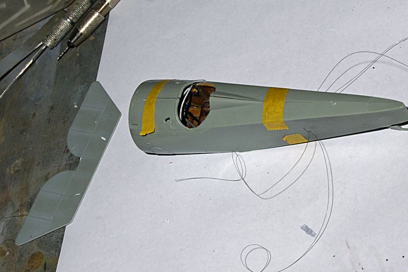

Kabina wklejona do kadłuba,
Kadłub przygotowany do narzucenia podkładu.
Postanowiłem zrobić wychylone lotki.
opuszczone stery wysokości.
Całość prac w oczekiwaniu na podkład tak się prezentuje.

Wszystkie części zostały pokryte surfacerem.
Zabrałem się też za Vickersa.

Jak widać na poniższym zdjęciu pan surafacer pokrył wszystkie części.
Zabrałem się też za żądło mojego Nieuporta.
Teraz czas na malowanie. :)
