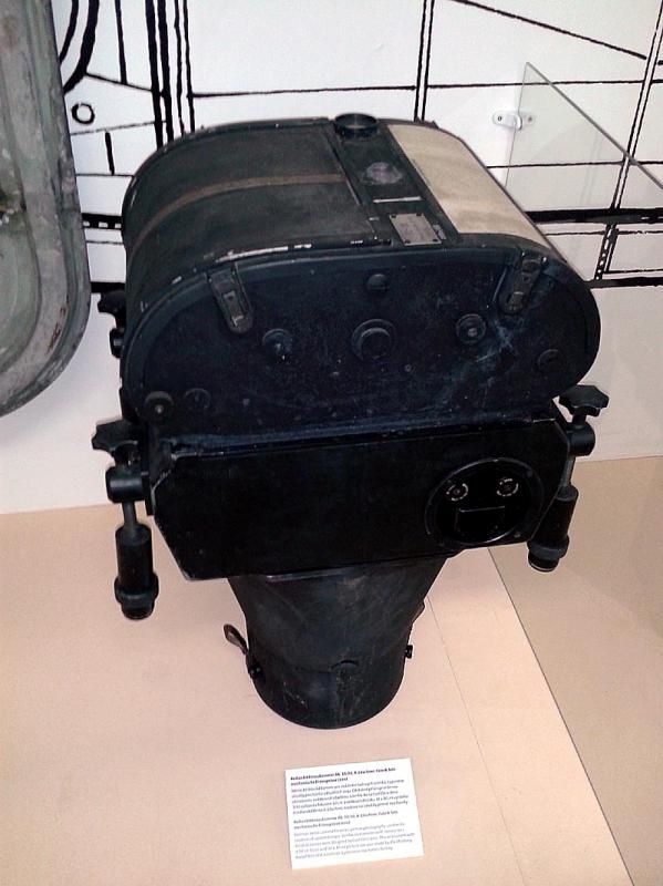

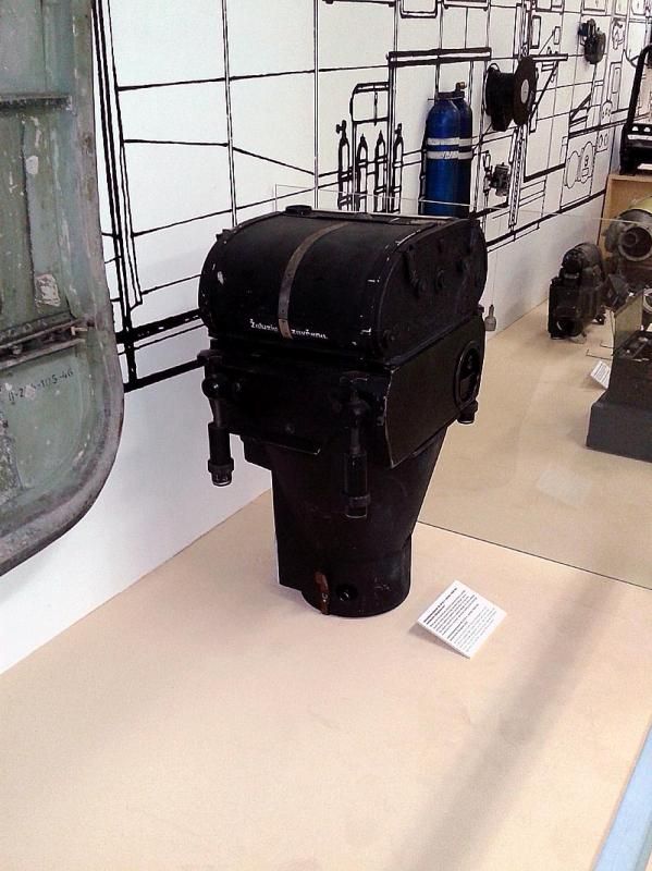

Postprzez Kuba P. » wtorek, 17 lutego 2015, 01:15
Kolor raczej jakiś jasny, nawet i RLM 02 miałby sens.
Wrzucam zdjęcia kamery z muzeum Kbely na wzór:
Przy okazji następnym razem jak tam pojadę wezmę jakiś lepszy aparat i zrobię zdjęcia eksponowanych różnych elementów z zachowaną RLM 02. Dość ciekawe w kontekście dyskusji o kolorkach :)
Odcienie od jasnego beżu przez szarości aż po kolor musztardy.
