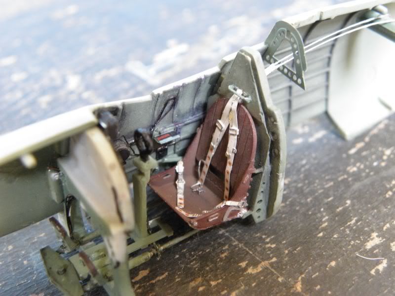

Postprzez Mecenas » poniedziałek, 19 października 2009, 12:07

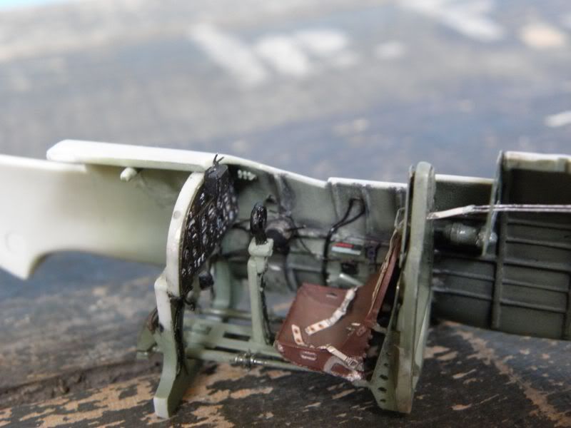

Poczytałem, poszukałem i doszedłem do wniosku, że wiem mniej niż na początku.
To co daje Eduard w blaszce to chyba jednak uprząż QS...
.... która została wprowadzona w 1946 roku, w okresie wojennym wykorzystywana była jedynie Sutton. Jak była ona jednak mocowana? Istniała wersja, gdzie "pasy naramienne" mocowane były nie do wręgi 15 lecz ze oparciem fotela Wymagało to jednak odpowiednio mocnego fotela. Czy zastosowanie takiej wersji wchodzi w grę w moim Spicie?
Dwa: jak dokładnie biegły dolne pasy? Prawy powinien chyba przebiegać przez otwór w fotelu tak, żeby nie zaczepiał o dźwignię podnoszenia/opuszczania fotela. A lewy? Do czego były one mocowane?
Znalazłem wprawdzie sporo zdjęć późnej wersji QS, zwłaszcza na portalu britmodeller.com, ale niestety w przypadku wersji Sutton to trochę cienko z dobrej jakości zdjęciami...

Postprzez Speedking » środa, 21 października 2009, 15:48
Z tymi pasami to ja też nie wiedziałem co począć...

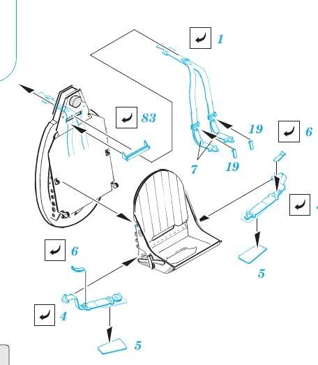

To to co masz eduardowego to jest QS Harness, przynajmniej wynika to ze zdjęcia na spitfiresite. "Zwykłego" Suttona chyba nie było wersji mocowanej do fotela? Czy chodzi Ci o to po prawej na tym schemacie? Wydaje mi się, że ten rysunek przedstawia po prostu Sutton z odpiętą linką i to za fotelem to część pasów zwisająca swobodnie.
A fotel z dziurą (metalowy) to z tego co się orientuję używany był tylko we wczesnych Mk. I. Dolne pasy chyba tak jak TUTAJ, czyli po bokach fotela i nad dźwignią.

Postprzez Mecenas » niedziela, 8 listopada 2009, 13:07

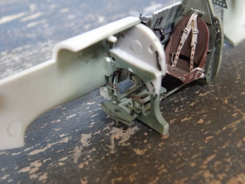

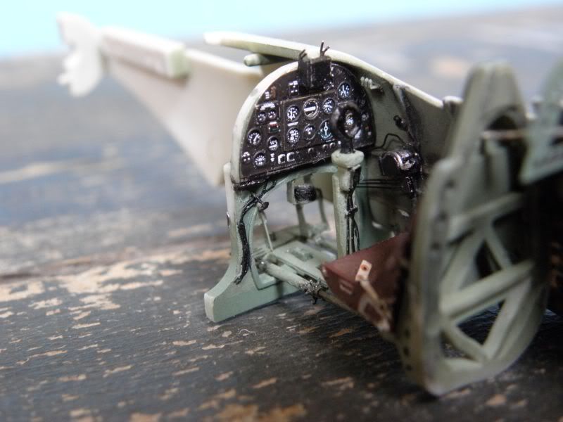

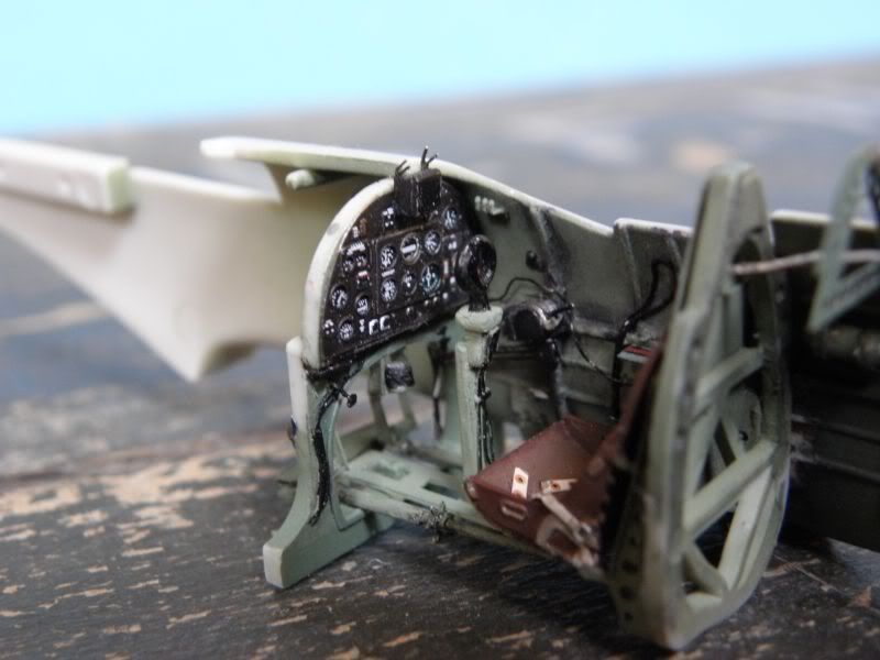

Cóż, więcej już kokpicie nie chce mi się robić. Jest butla, Jaho dostał otwory pod deską z przyrządami, Jarek paski na pedałach orczyka. Za chwilę idę skleić połówki kadłuba żeby to wszystko stało się całkowicie niewidoczne dla oglądającego model...

Postprzez Jaho63 » niedziela, 8 listopada 2009, 16:54
Mecenas napisał(a):Jaho dostał otwory pod deską
Ależ bardzo Ci dziękuję ;o) (trzeba było je przyczernić, bo ledwie wiodoczne są)
Mecenas napisał(a):żeby to wszystko stało się całkowicie niewidoczne dla oglądającego model
Michaś, co z takim przekąsem? A sam nie masz "uciechy" z przemiany zabawki w "eksponat”, jakiej dokonujesz? 8-)
Poza tym, masz zdjęcia! No i nam pokazałeś. :mrgreen:
Wnętrze prawie jak żywe! ;o)

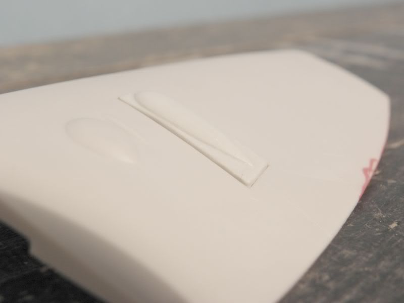

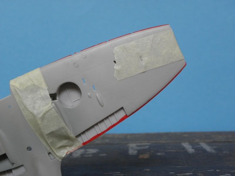

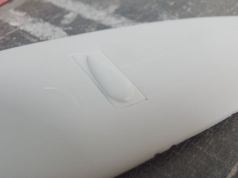

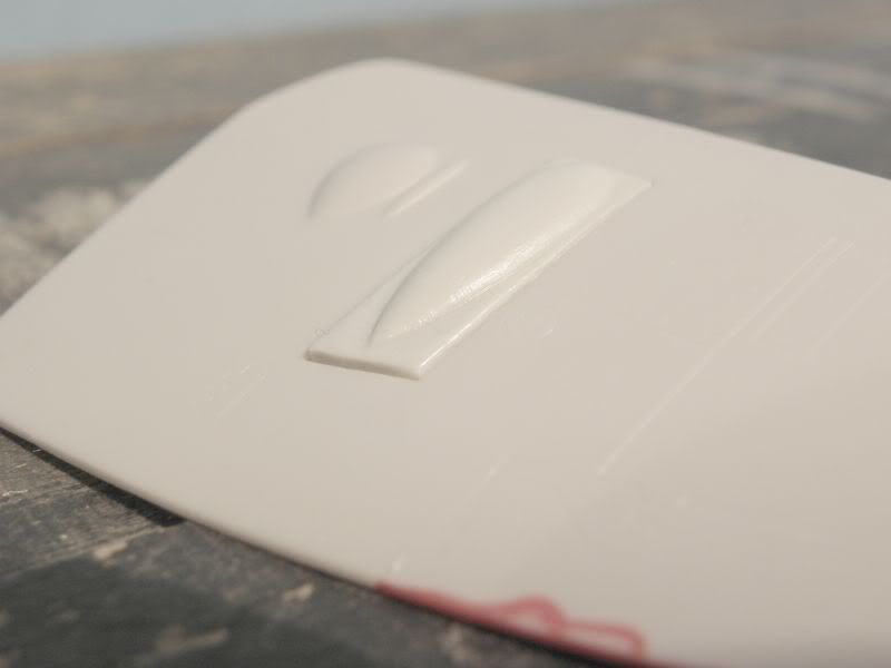

Postprzez Mecenas » poniedziałek, 9 listopada 2009, 12:28
The saga continues.

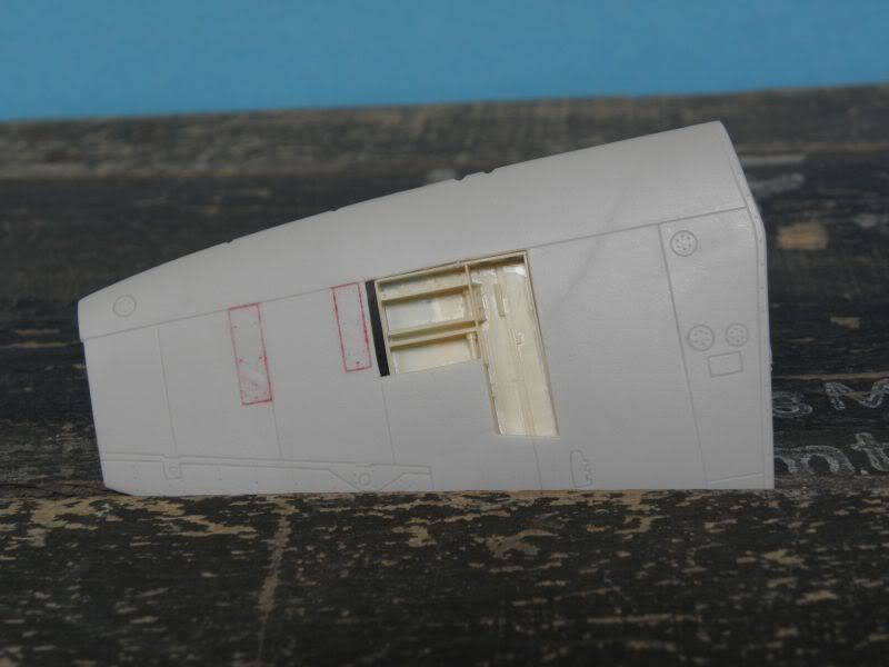

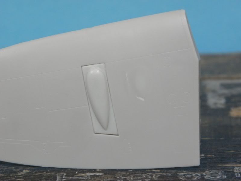

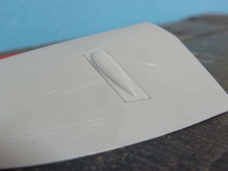

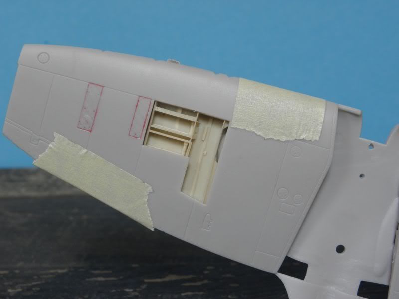

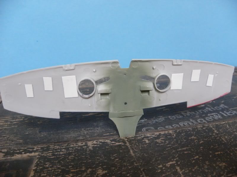

W tzw. międzyczasie podczas prac z kokpitem dłubałem przy skrzydłach, nie tylko wlotach powietrza, które pokazałem Wam już wcześniej.
Przygotowałem skrzydło górną część skrzydła do osadzenia przedziału działka z CMK...
...ale po przymiarkach na sucho stwierdziłem, że trochę nie pasują do siebie rozmiarem.
Po spasowaniu całości skrzydła z CMK sprawa się tym bardziej komplikuje, że ścianka wnęki na koło jest za gruba i przesuwa nieco część z żywicy. Na pewno wymagałoby to większej ingerencji szlifierką.
Kolejny problem to brak spasowania górnej części płata z mk.V a dolną z mk.IX.
Na szczęście jeśli przymierzymy części zgodnie z ich przeznaczeniem (mk.V do mk.V, mk.IX do mk.IX) problem znika.
Biorąc pod uwagę powyższe zdecydowałem się nie odsłaniać przedziałów uzbrojenia i wykorzystując skrzydło z mk.IX po prostu wszystko razem skleić. Bąble z góry zeszlifuję i będzie cacy, choć nieco ubożej niż sobie planowałem.
Do roboty zostają jeszcze krawędzie natarcia i spływu, które są niemiłosiernie grube. Cóż, tu już wersja płata nie ma znaczenia, po prostu Airfix.

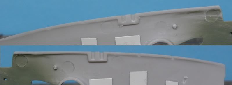

Postprzez Mecenas » środa, 11 listopada 2009, 17:25

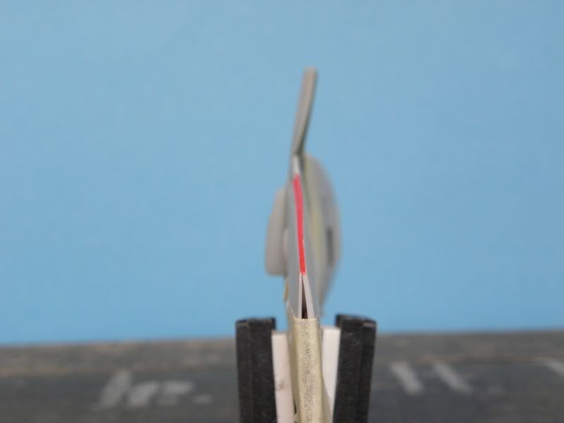

Lecimy dalej, efekt moich dzisiejszych zmagań.

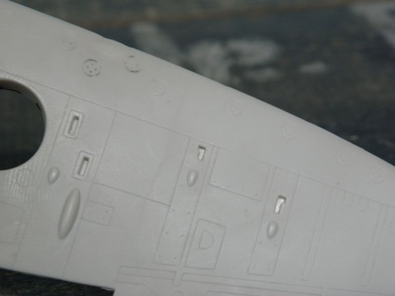

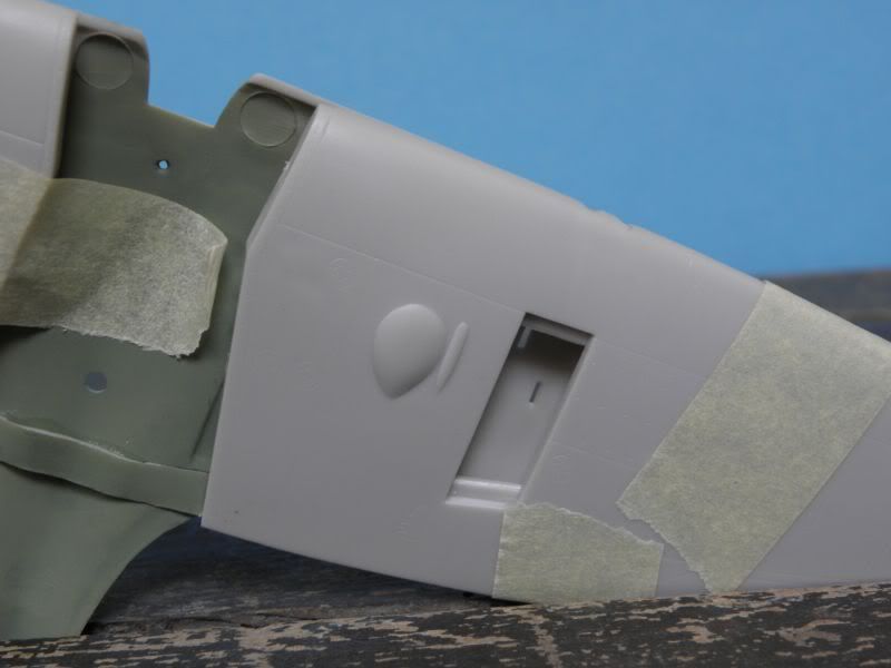

Zaczęło się od podklejenia wyrzutników łusek od środka żeby nie ziało pustką.

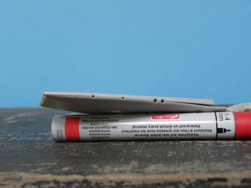

Potem dłuugo piłowałem i szlifowałem krawędzie spływu i natarcia celem ich mocnego odchudzenia. Poniżej porównanie odchudzonej i nieodchudzonej części.

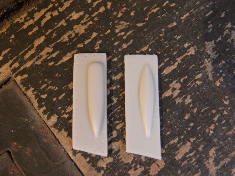

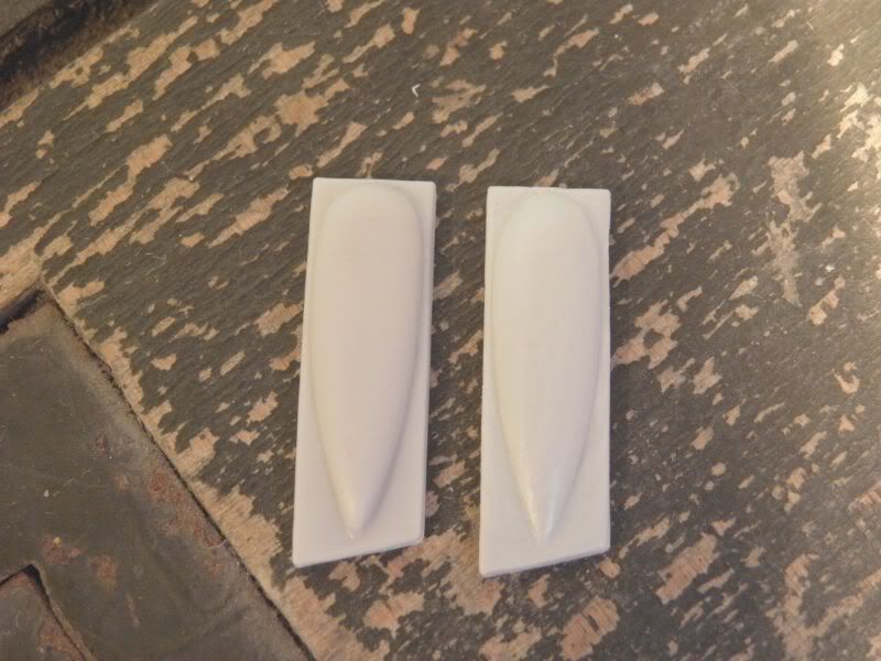

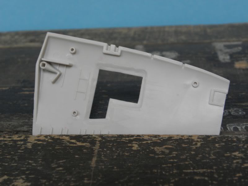

Niejako przy okazji przyjrzałem się również osłonom przedziału działka z bąblami. Porównałem części z zestawu oferowane przez Airfix oraz dokupione z Aeroclubu. Airfix po lewej, Aeroclub po prawej.
Niestety ich grubość w obu przypadkach pozostawia wiele do życzenia.
Pilnik i papier ścierny poszły w ruch. Po kilkunastu minutach...
Mniej więcej pasi. Teraz muszę poszukać ścinków cienkiego plastiku i wiaderka na szpachlę.
