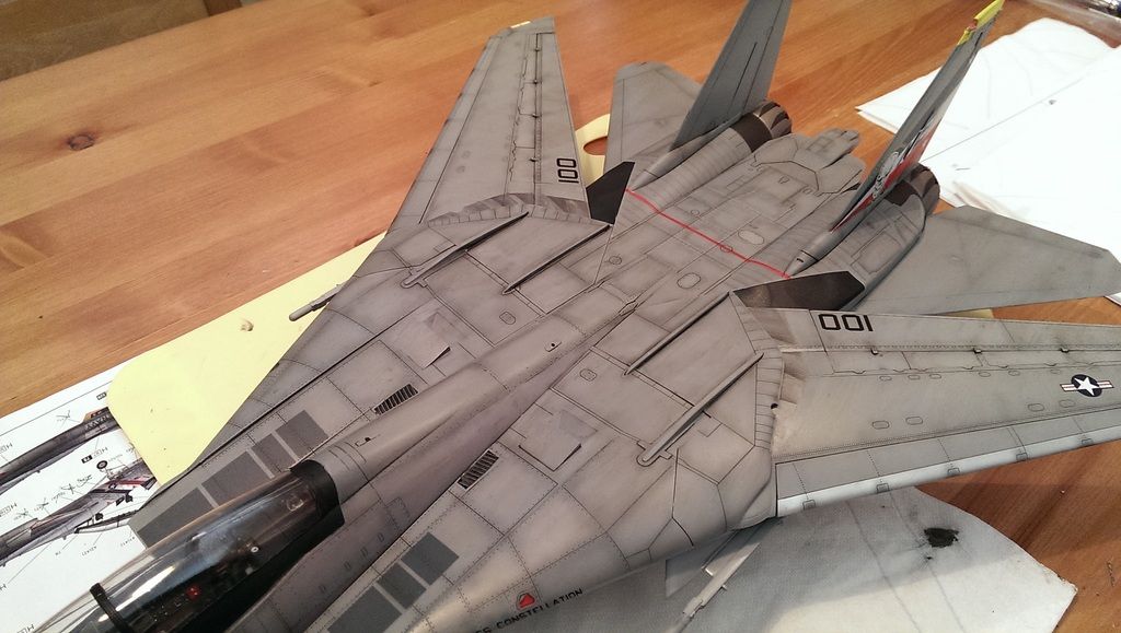

Na dzień dzisiejszy koniec prac nad kocurem brudasem - nie wiem czy dokończę w najbliższym czasie kocura ponieważ napotkałem pewien problem a w zasadzie sam go stworzyłem jednak o tym za chwilę.
Teraz chwila o tym co już zrobione.
W zasadzie wszystko jest już pomalowane pozostało poskładać wszystko w całość i kosmetyka.
Foty zrobione na szybko więc może dobrze tego nie widać ale Kocur wyszedł brudas.

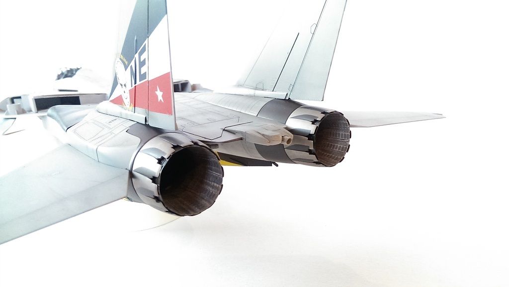

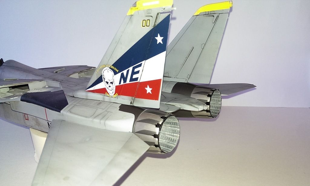

Bardzo dużo czasu zeszło mi się nad duperelkami różnej maści w tym środkiem dysz i ich specyficznym białym nalotem.
Może jeszcze fota z lampą, lepiej widać środek dysz.

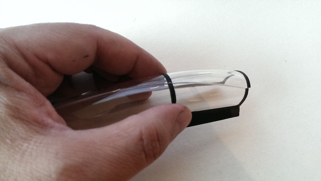

No i na koniec problem, który roz......ił mi konstrukcję - nie wiem jak ja to zrobiłem ale przy rozklejaniu oszklenia kabiny złamałem ją.
Co teraz nie wiem. :(
Nie dość, że osłona pasuje jak pięść do oka to dodatkowo teraz w ogóle nie mam co wkleić. :cry:
Może wkleję taką bo nie będę kupował kolejnego modelu tylko po to by mieć nie pasująca osłonę kokpitu. Macie może jakieś pomysły? Sugestie?

Trzeba szukać, może jest w sprzedaży owiewka vacu.
A jak nie, to szmatę na owiewkę i już. :)

Spróbuj sam zrobić sobie taką owiewkę, robiąc z tej starej kopyto-przy okazji sam skorygujesz nieścisłości wymiarowe.Naprawdę szkoda by było Twojej pracy, aby teraz się poddać...
Wbrew pozorom Vacu to łatwizna.Poniżej link instruktażowy:

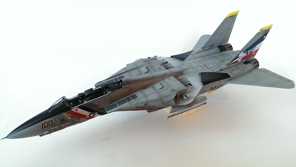

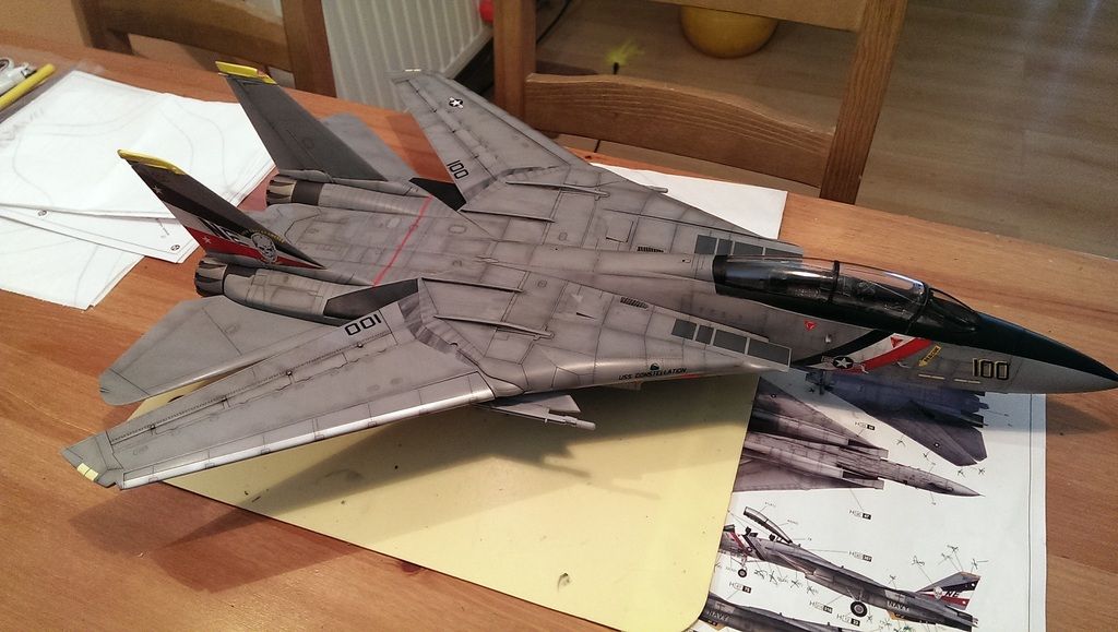

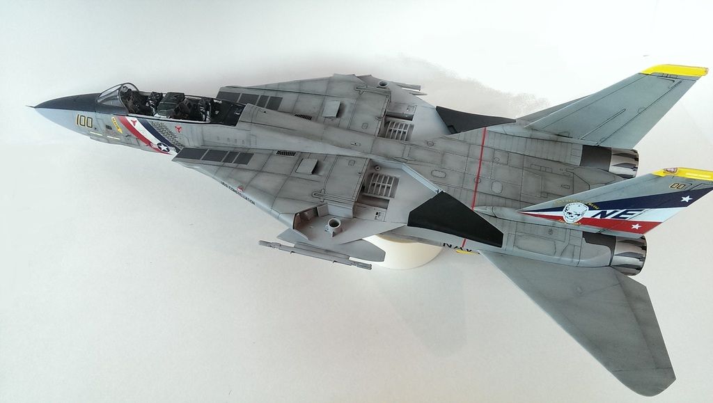

Postprzez KRL » poniedziałek, 18 maja 2015, 08:05
Dzięki za wskazówki - przyjrzałem się tym kabinką Vacu i jak dla mnie one pasuję do modeli kartonowych tu zastosowania za bardzo nie widzę, brak nitów i ogólnie wygląd pozostawia sporo do życzenia.
Napisałem już do Trumpetera może da się po prostu dokupić taką osłonę - zobaczymy.
Po chwilowym załamaniu stwierdzam, że nie ucieknę z ringu jak Gołota i postanowiłem działać dalej. Noc mam z głowy prace trwały do 3:20 wkleiłem osłonę kabiny, golenie podwozia i kilka drobnych części.
Później krótka drzemka, rano wkleiłem skrzydła i osłony mechanizmu skosu skrzydeł - choć w tym wypadku mechanizm to zbyt wiele powiedziane.
Uważam, że w modelu tej wielkości i za taką kasę skrzydła powinny mieć jakiś mechanizm który umożliwiałby jednoczesną pracę obu skrzydeł ale tu każde chodzi sobie osobno.
Na tą chwilę Kocur brudas wygląda tak:
Dziś pewnie odpocznę trochę od modelu a jutro postaram się wkleić uzbrojenie, koła i zastanawiam się cały czas czy nie podpiąć także zbiorników podwieszanych. Pytanie czy nie będzie tego wszystkiego zbyt dużo?
Pozostanie jeszcze do zrobienia trochę śladów eksploatacji i model wyląduje na półce lewą stroną - tak by nie było widać, że miał spotkanie z ptakiem. ;o)

Postprzez skarga » poniedziałek, 18 maja 2015, 12:12
Hmmmm.
Tę kabinę to można by odlać z żywicy.

Postprzez Solo » poniedziałek, 18 maja 2015, 12:22
KRL napisał(a):Dzięki za wskazówki - przyjrzałem się tym kabinką Vacu i jak dla mnie one pasuję do modeli kartonowych tu zastosowania za bardzo nie widzę, brak nitów i ogólnie wygląd pozostawia sporo do życzenia.
Małe szanse na reakcję Trumpetera.
Kiedyś też do nich w podobnej sprawie pisałem i nie uzyskałem żadnej odpowiedzi, ale może Tobie się uda.
Generalnie takie sprawy udało mi się załatwić (zarysowane/pęknięte owiewki) od sprzedawcy, ale to był reklamacje, podobnie było z Eduardem i Airfixem, które to firmy szybko i bezboleśnie przesłały mi części na wymianę, ale nie Chińczycy.
Co do vacu, to faktycznie trochę mniej detali na takich owiewkach, są one także bardzo trudne w obróbce, bo trzeba równo wyciąć i dopasować taką owiewkę, co jest naprawdę niełatwe w sytuacji gdy nie widać wyraźnych krawędzi obrabianego elementu.
Raz się w to bawiłem i skończyłem z postanowieniem "nigdy więcej", ale gdy jest sytuacja taka jak Twoja, to nie ma wyboru.
Co innego jednak gdy można taką owiewkę kupić (ja bym poszukał, może ktoś sprzedaje), a co innemu samemu robić.
W sytuacji krytycznej, taka jak Twoja, owiewka vacu jest lepsza niż pęknięta.
Z drugiej strony pęknięta owiewka jest lepsza niż brak owiewki.

Postprzez potez » poniedziałek, 18 maja 2015, 14:22
w 32 do tomcata nikt nie robi kabinek vacu.
Najłatwiej byłoby odlać w żywicy tą osłonę, zrobić vacu dla szkła i dokleić to do spodu ramki z trumka, wtedy sobie poszerzysz bezstresowo tą ramę i szkło będzie ładne tylko jast z tym trochę roboty, trzeba mocno chcieć...
Całą osłonę w warunkach domowych będzie trudno wytłoczyć, bo jest łamana i trzeba kombinować mocno, żeby to dobrze wyszło.
Możesz jeszcze sprawdzić, czy nie ma vacu do kartonówki w 1:33, wtedy pewnie dałoby sie to zrobić z podniesioną osłoną?

Postprzez Krocionorzec » poniedziałek, 18 maja 2015, 14:50
Tomcatową osłonę robi wydawnictwo Halińskiego. Za 6 złotych warto spróbować czy pasuje czy nie, pewnie da się jakoś dopasować.

Postprzez KRL » poniedziałek, 18 maja 2015, 17:17
kabinka vacu zamówiona- rozmawiałem ze sprzedawcą i powiedział, że według jego opinii do tego modelu nie będzie pasować w sensie jakości i wyglądu.
Jak stwierdził do oryginału jej bardzo daleko jednak koszt nie wielki więc zamówiłem i sam sprawdzę..
Powoli też przyzwyczajam się do tej wklejonej z lewej strony pęknięcie jest absolutnie nie widoczne więc na konkurs nie poleci ;o) a na półce będzie się prezentować zacnie.

Bardzo fajną kabinkę vacu do F-14 ma w swojej ofercie wydawnictwo AH. Jest co prawda w skali 1:33, ale... Może spróbuj http://www.halinski.com.pl/index.php?link=10
