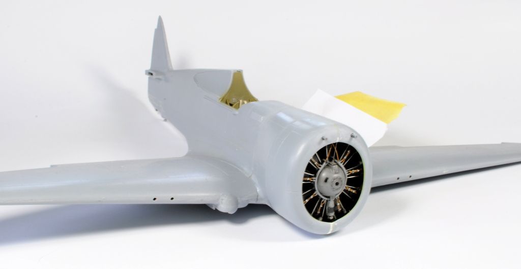

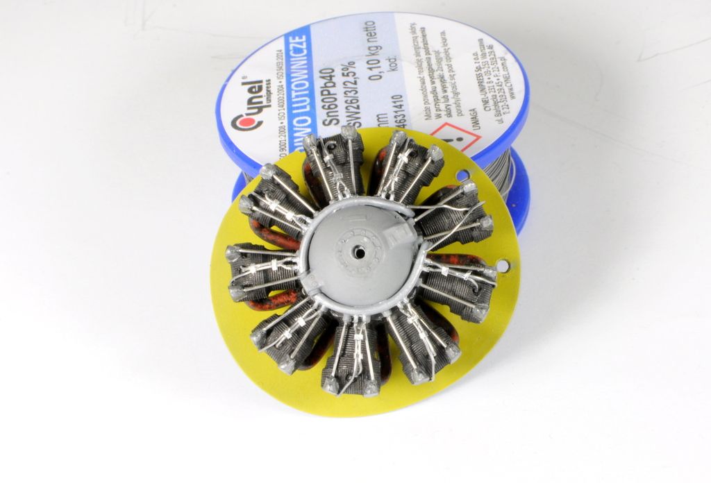

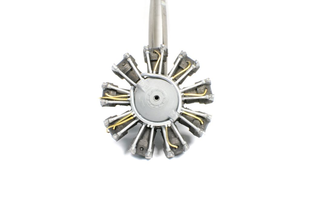

Wreszcie coś drgnęło. Wstrzymał mnie silnik. Najpierw złożyłem z tego co w zestawie, łącznie z plastikowymi popychaczami. Zacząłem montować kable zapłonowe, ale spojrzałem na to krytycznym okiem i uznałem, że bez jaj - w hołku silnik jest na wierzchu, trzeba cokolwiek lepiej...
Wywaliłem kable i popychacze. Popychacze dorobiłem z igieł 0,45 (ta mina Pani w aptece, gdy nie patrząc jej w oczy prosisz o 25 igieł..), a kable z drutu lutowniczego 0,38. Jest chyba trochę lepiej - jutro poprawki i malowanie.

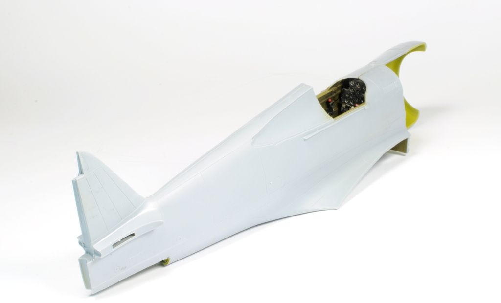

Kadłub już czeka, z jednym nie doklejonym panelem

Postprzez shadowmare » sobota, 30 kwietnia 2016, 10:34
Ładnie Ci to wychodzi. Silnik sporo zyskał. Uważaj, bo ten model to ciężki przeciwnik, tutaj ktoś poległ w starciu z nim :lol: :

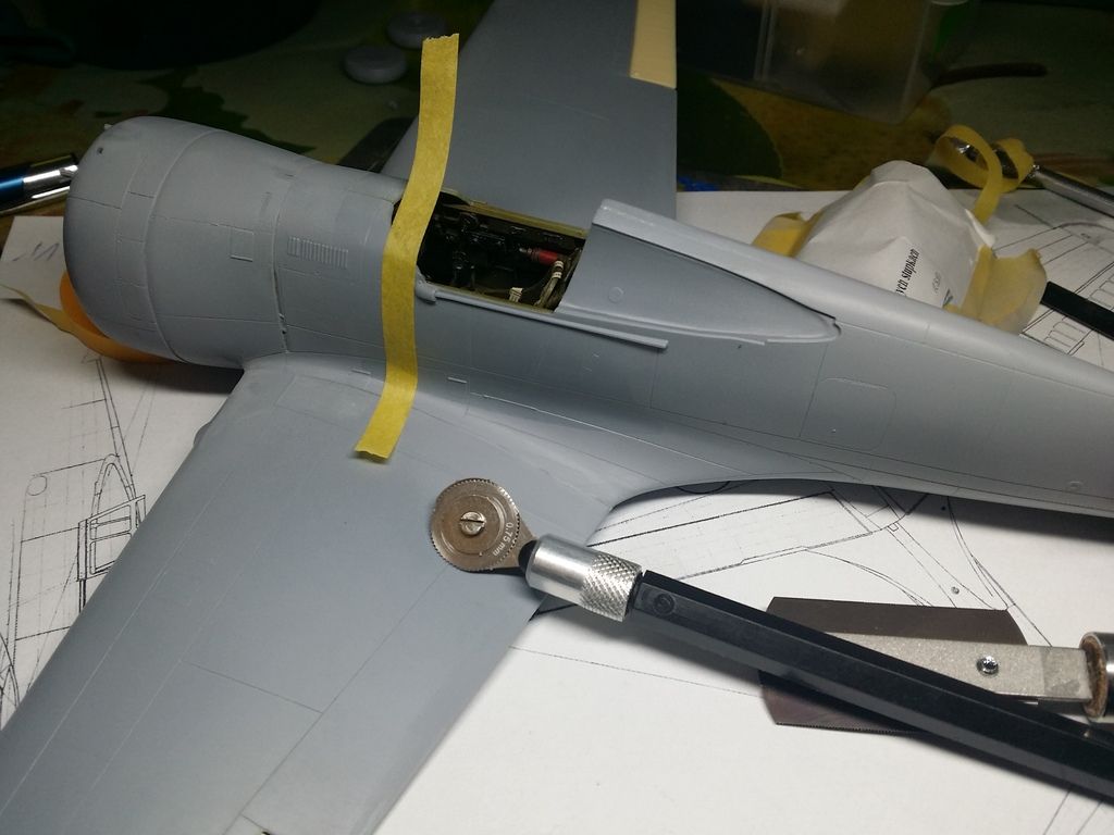

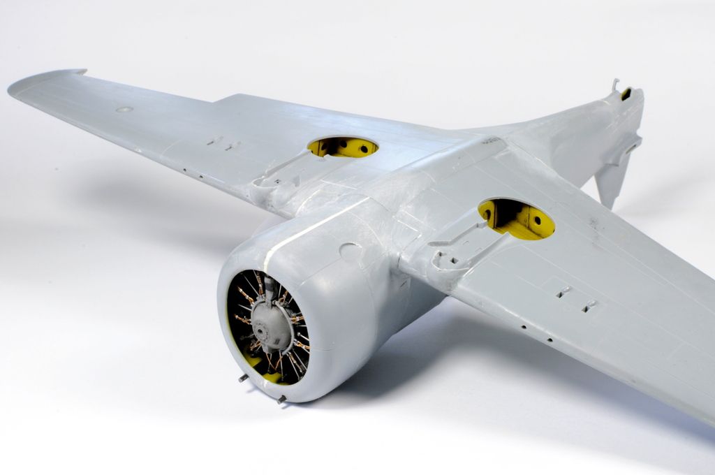

Postprzez Arcturus » niedziela, 15 maja 2016, 11:08

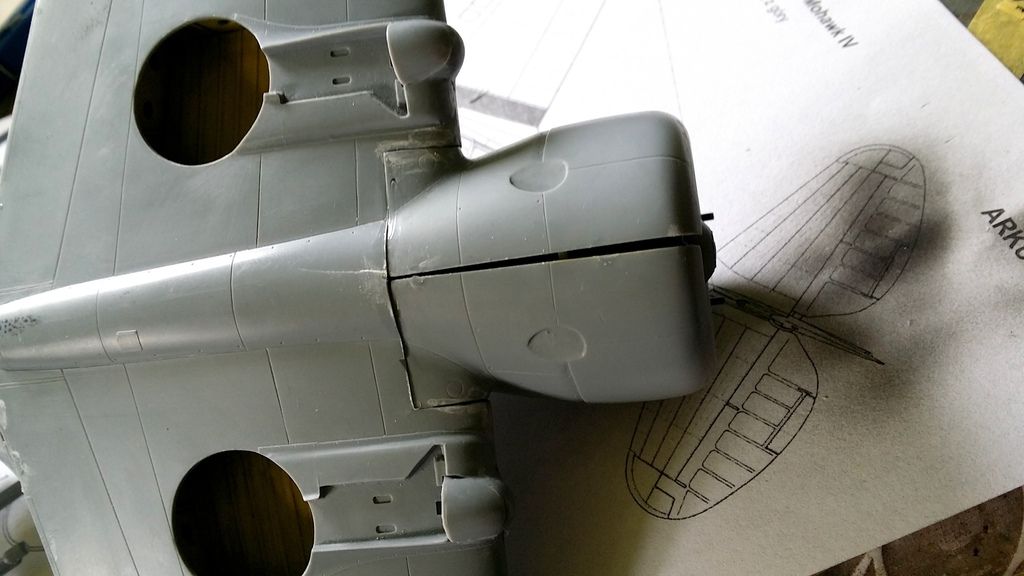

Coś do przodu... Aby skrzydła spasowały ładnie od góry (tam, gdzie ludzie patrzą ;)) musiałem poświęcić pasowanie spodu. Wiele warstw CA i klin z plastiku pozwoliły jakoś to wyprowadzić. Żeby osłony silnika jako tako się zeszły, trzeba by mocno zmniejszyć ściankę ogniową, na której montuje się silnik. Ja tego, jak widać nie uczyniłem...
W końcu nikt nie obiecywał, że będzie łatwo i przyjemnie :)

Postprzez Adam » poniedziałek, 16 maja 2016, 11:45
No i w sumie ładnie wyszło. Gratuluję mocnych nerwów.

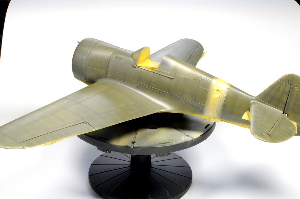

Postprzez Arcturus » poniedziałek, 13 czerwca 2016, 18:56

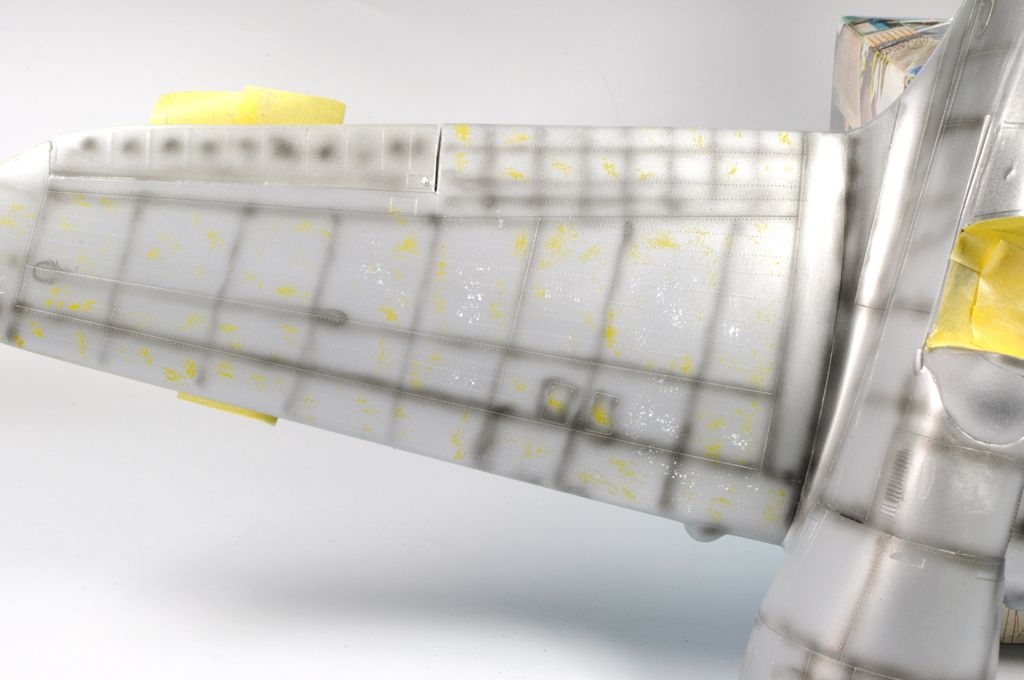

Ostatnie tygodnie upłynęły pod znakiem walki z Antonem, ale udało się go (wstępnie) ukończyć, więc wracam do hołka, bo 22 za pasem. Udało mi się względnie wyprowadzić bryłę, wyszlifować nierówności, odtworzyć linie. Pora na nitowanie...

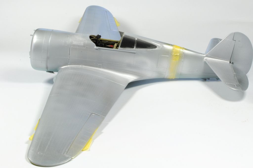

Walka z czasem i materią trwa. Gdyby nie dedlajn, można by się bawić, ale jednak chciałem ukończyć w terminie...

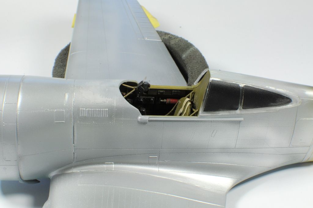

Ponitowany, spód już wstępnie pomalowany. Dorobiłem stelaż do celownika oraz system mocowania wiatrochronu (poprzeczka plus cięgła, dość nietypowe...). Niestety, nie mogę znaleźć jednej z osłon podwozia, trzeba będzie dorobić, choć kształt mocno fikuśny.

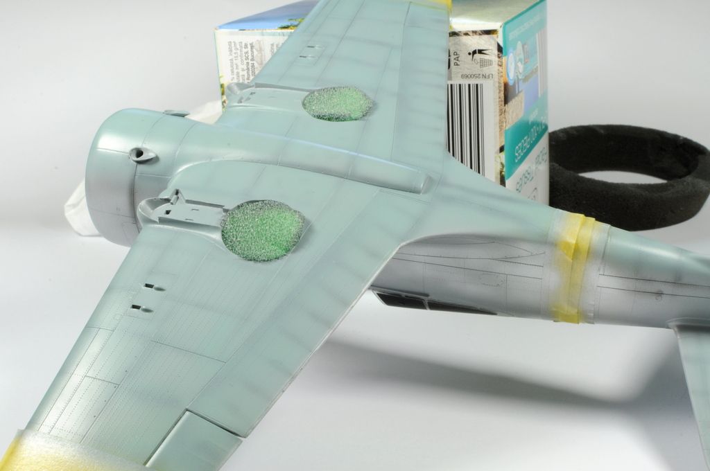

Postanowiłem wypróbować sobie taki "preshading", żeby zróżnicować zieloną powierzchnię - pociapałem gąbką z białą i żółtą farbą:
Jednak efekt praktycznie przepadł pod farbą, choć grubo nie kładłem. No trudno...

Znaki rozpoznawcze malowane od masek. Podziękowania dla Dewertusa za pomoc w doborze farb.
