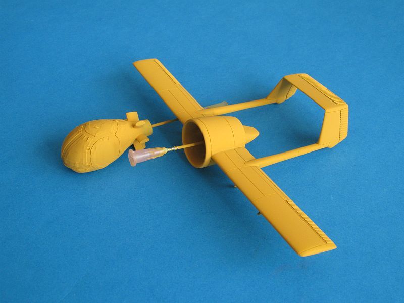

Świetna robota! Zresztą, jak zwykle w Twoim wykonaniu. Ta fotografia z igłą dobrze oddaje wielkość modelu i precyzję wykonania.

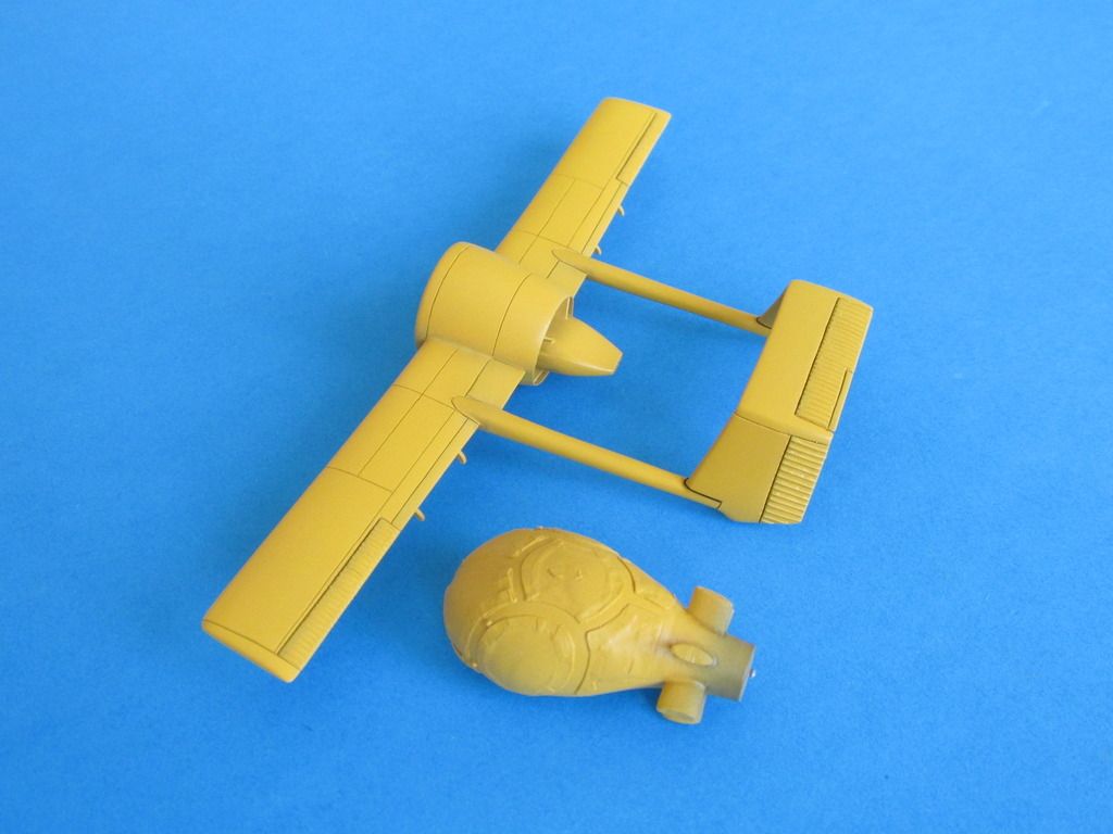

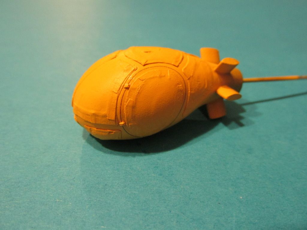

Nie wiem, czy to będzie dobrze widać, ale dołożyłem trochę cieniowania

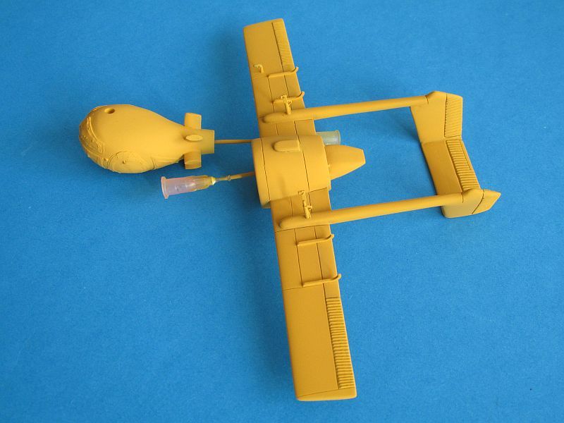

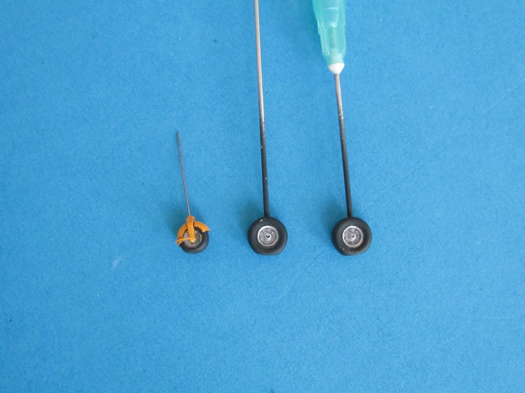

Dziś w menu- kółeczka!

Chylę czoła Piotrze - niesamowita ta Opitca w Twoim wykonaniu - rzeczywiście dopiero igła pokazuje jak niewielkie jest to "maleństwo" - ja musiałbym chyba używać mikroskopu, żeby te druciki przykleić!
Gratuluję pomysłu i wykonania!

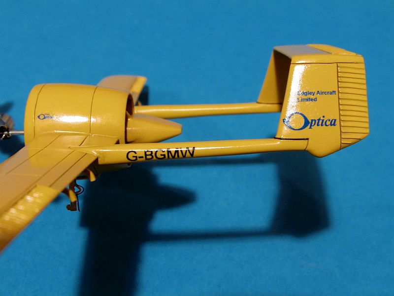

Dziękuję wielce!

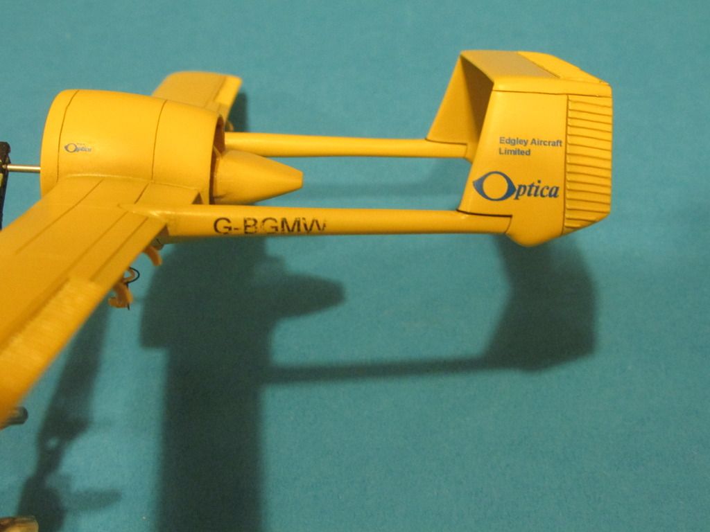

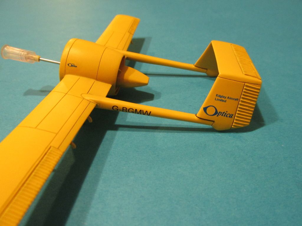

Zbliżam się chyba ku końcowi, przykleiłem kalkomanie. Bardzo dobre, cienkie, i reagują na płyny.
Nie mogłem w vacuformowanej osłonie kabiny wyryć drzwi, więc wydrukowałem sobie imitujące je kalkomanie.

Trochę zbyt entuzjastycznie podszedłem do polerowania po lakierowaniu. Nie przewidziałem, że tu warstwa lakieru może być cieńsza. Najsilniejsza lupa, pędzelek "00" i muszę to jakoś ogarnąć.

Kurcze, taki zonk na samym końcu. A tak dobrze szło. Jakbyś miał za mało przy nim roboty :-/

Nie lepiej domówić kalki?

Wrzuć na luz i raczej nie bierz się za to pędzelkiem. "NIE będzie pan zadowolony" z efektu.
Pomysł z domówieniem kalkomanii jest optymalny.

Nie mam czasu i pewności, czy zdobędę nowe kalki.
Jednak spróbowałem, nie było tak trudno.
Jak sądzicie?
Kluczem do sukcesu są Farby Wyklęte, czyli Humbrole, oraz ostrze skalpela nr 11.
Humbrole mają tą zaletę, że nie zasychają od razu jak akryle, łatwiej się je rozprowadza pędzelkiem, a jak coś nie wyjdzie, z gładkiej powierzchni dają się zdrapać bez śladu.
