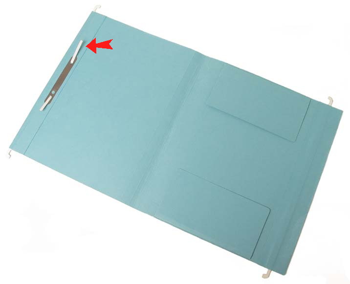

Postprzez Jarek Gurgul » czwartek, 15 października 2009, 12:49
Aleksander napisał(a):
dewertus napisał(a):. I tu pytanie: czy wiecie gdzie mogę dostać coś ala blaszkę fototrawioną, która mogła by posłużyć mi za przymiar (karty tak nie docisnę na kadłubie - sprawdzałem)?
Do takich powierzchni używam fragmentu "popsutej" taśmy mierniczej (stalowej), z popularnych przyrządów do mierzenia - moja jest niezbyt szeroka (0,5 cm), dość elastycza i daje się układać na krzywiznach, choć muszę przyznać, że wymaga to trochę wprawy. Ponieważ ma cały metr długości, mogę ją sobie docinać do odpowiednich wymiarów.
Dobre są również blaszki z teczek (skoroszytów kartonowych, plastikowych), które się odgina, by włożyć do teczki podziurkowane dokumenty.
A ja poszukam taśmy i wypróbuję. Ciekawy pomysł Olek.

Postprzez dewertus » czwartek, 15 października 2009, 13:35
Jarek Gurgul napisał(a):Dobre są również blaszki z teczek (skoroszytów kartonowych, plastikowych), które się odgina, by włożyć do teczki podziurkowane dokumenty.
Dzięki za podpowiedź - własnie rozmontowałem służbową teczkę, którą udało mi się znaleść w pracy :mrgreen: Jako bonus mam w postaci metalowej także ten element nakładany na dokumenty (na Twoim zdjęciu jest chyba plastikowy).
