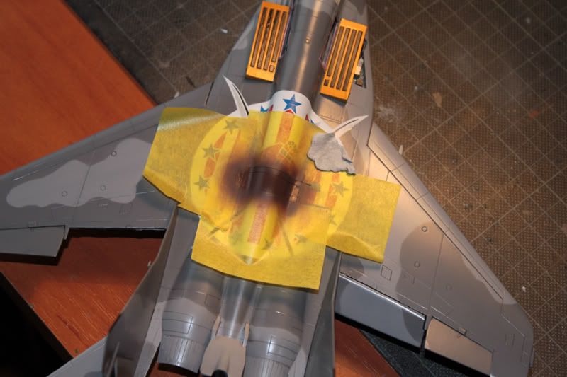

Postprzez _iceboy » wtorek, 20 kwietnia 2010, 00:14

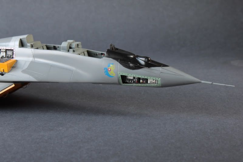

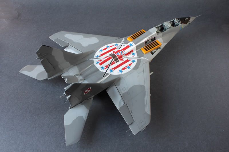

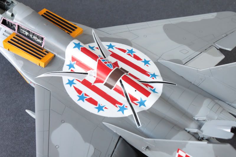

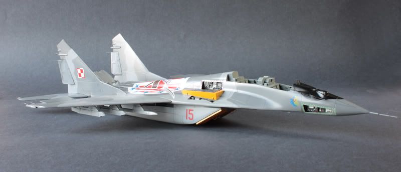

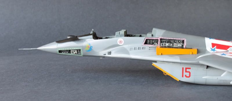

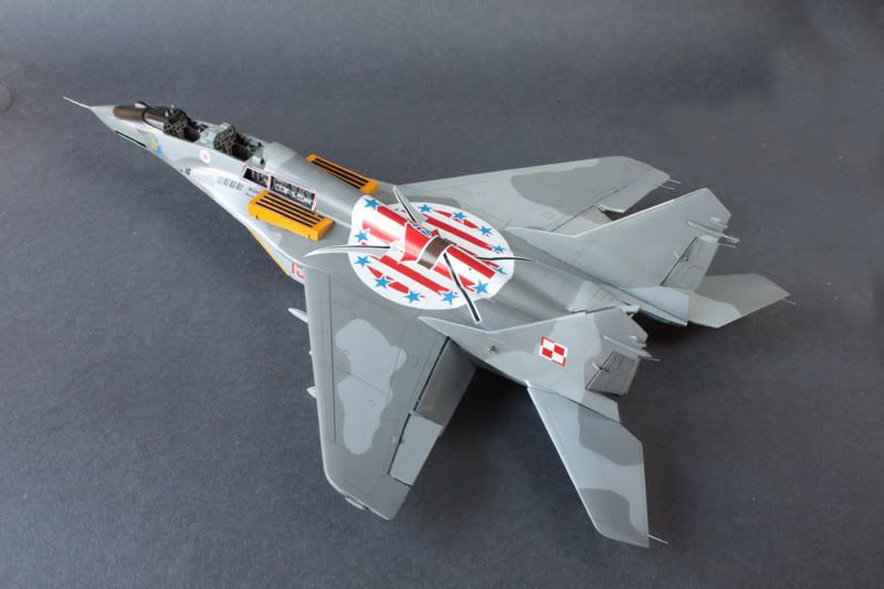

Śledzę Miga od samego początku. Robota bardzo ciekawa i konkretna. Mam jednak dwa znaki zapytania:
-czy lotki nie są za mocno wychylone w górę? powinny mieć 5 stopni wychylenia.
-czy przypadkiem jeden panel nie jest POD zasłoną wlotów powietrza?
A i jakieś małe uzasadnienie na otwarty hamulec aero. klapy oraz wychylone stery kierunku? ;o)
Dziwna sprawa gdyż , bez załączonej hydrauliki nie wychylają się powierzchnie sterowe, oraz klapy - musi być uruchomiana instalacja.
Hamulec aerodynamiczny - jeśli jest jakieś rozszczelnienie, to rozumiem że opada jego dolna część ( i takie przypadki można na fotografiach polskich MiGów zaobserwować) ale góra? Btw. hamulec ma blokadę - gdy jest wysunięte i zablokowane podwozie, nie można go otworzyć - koła dają wystarczający opór :)

Może to tylko kwestai fotki, ale czy syrenka po obu stronach kladłuba nie ma zbyt bladego koloru?
Praca nieziemska!!

Postprzez Lucas HS » wtorek, 20 kwietnia 2010, 14:56
Kalkomania zbyt przejrzysta chyba była, co mistrzu? :mrgreen:

Postprzez Czarny » wtorek, 20 kwietnia 2010, 16:07
Lucas HS napisał(a):Kalkomania zbyt przejrzysta chyba była, co mistrzu? :mrgreen:
Bo to stara syrenka była i zzieleniała z nieświeżości ;o) ;o) ;o) ;o)

Postprzez nobie1973 » wtorek, 20 kwietnia 2010, 17:40
_iceboy napisał(a):A i jakieś małe uzasadnienie na otwarty hamulec aero. klapy oraz wychylone stery kierunku? ;o)
Konfiguracja położenia powierzchni sterowych jak najbardziej prawidłowa. W przypadku braku ciśnienia w instalacji hydraulicznej możliwe jest pozostawienie lotek, klap itp. w pozycji wychylonej, otwartej itp. jest to jak najbardziej normalne np. podczas wykonywania prac obsługowych na samolocie.

Re: Mig-29 UB "Kościuszkowski" 1:48 Academy

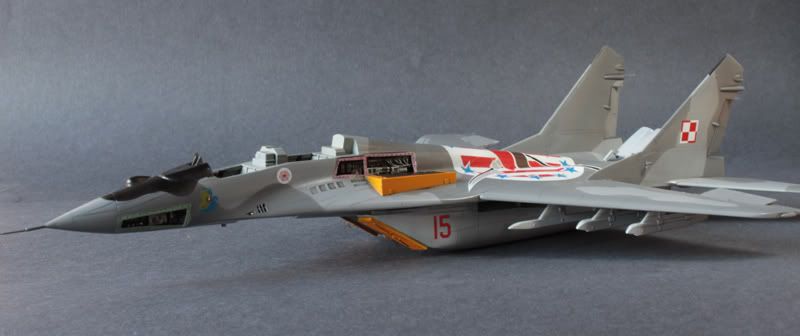

Postprzez _iceboy » wtorek, 20 kwietnia 2010, 18:37
nobie1973 napisał(a):W przypadku braku ciśnienia w instalacji hydraulicznej możliwe jest pozostawienie lotek, klap itp. w pozycji wychylonej, otwartej itp. jest to jak najbardziej normalne np. podczas wykonywania prac obsługowych na samolocie.
A to ci checa. A mi główny technik z Mińska Mazowieckiego wmawiał że nie ma opcji... :? Ale jest w tym wszystkim haczyk - podczas prac obsługowych tak? A jak jest gdy samolot jest tylko na postoju - bez bebeszenia w środku?

Postprzez nobie1973 » wtorek, 20 kwietnia 2010, 20:36
Tutaj jest hamulec aerodynamiczny bez „bebeszenia” podczas postoju na kołach:
Praktycznie każde urządzenie w konstrukcji samolotu, które jest napędzane olejem hydraulicznym można przesterować ręcznie (zmienić położenie), jeśli tylko nie ma ciśnienia w instalacji oraz nie jest zablokowany np. zawór zwrotny, sterujący itp. stąd np. nie jest błędem wychylenie tylko jednego hamulca aerodynamicznego, klapy itp. Czasami również układ sterowania może być rozłączony np. do celów serwisowych…wtedy to już „hulaj dusza” :mrgreen: .
Poniżej inne ujęcie tego samego samolotu, warto zwrócić uwagę na kąt położenia stateczników poziomych, dla każdego jest inny oraz na położenie lotek tutaj akurat jest to położenie nietypowe, lotki nie znajdują się w położeniu neutralnym:
Na techników to bym uważał… ;o) .
nobie1973

Postprzez _iceboy » wtorek, 20 kwietnia 2010, 21:29
Ale gdy samolot stoi na stojance, ma być lotny, nie serwisowany, to jak jest?
