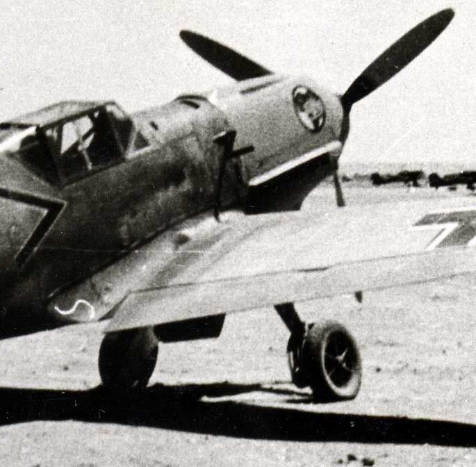

net_sailor napisał(a):Czy tropikalne Emile miały pokrowce na amortyzatorach podwozia głównego?
Dobre pytanie. Na zdjęciach niewiele widać a nie wpadła mi w łapska dokładna specyfikacja wyposażenia Trop dla 109 E.

Zdjęcie jest typu "profilowego" i według mnie bardzo ładnie widać brak wnęki, ale co z tym zrobisz To Twoja sprawa. Model przecież należy do Ciebie.

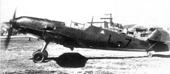

normalna otwarta wnęka, widok profilowy:
ów niewiadomy jegomość, jakby jednak kadłub prosty był, nie wiem czy z tej perspektywy druga ścianka nie wyrównała by przypadkiem widoku, chyba że jest to zaślepienie.
Żeglarzu można by jakieś info na temat tego jak ją się zaślepiało?

Tylny pokrowiec to i ja widzę, ale mi chodzi o podwozie główne (przednie koła). Pytam czy on w ogóle byl w zestawie tropikalnym bo na zdjęciach ciężko cokolwiek dojrzeć.
_iceboy napisał(a):Żeglarzu można by jakieś info na temat tego jak ją się zaślepiało?
Ot, zwykła blacha przynitowana do wnęki. Widać, że przy dużym obciążeniu trochę przeszkadzała bo w obu przypadkach jest nieco wgnieciona nad kołem:

Postprzez Kuba P. » sobota, 11 września 2010, 00:31
Ta blacha to chyba była raczej przykręcana, na potrzeby serwisowania goleni tylnego podwozia zdaje mi się, że powinna być demontowalna.

Kuba P. napisał(a):Ta blacha to chyba była raczej przykręcana, na potrzeby serwisowania goleni tylnego podwozia zdaje mi się, że powinna być demontowalna.
Nie sadze, aby w tej skali bylo to widac, czy sa nity, czy sruby.
W kwestii merytorycznej, to mozesz miec Kuba racje.

Postprzez Kuba P. » sobota, 11 września 2010, 10:14

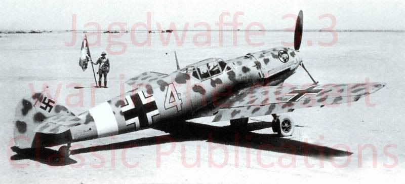

Co do skali to jasne, ale miałem na myśli taką opcję, że samolot raz ma blachę przykręconą a raz nie ma :)
Sprawdziłem w katalogu części, te otwory w kadłubie są faktycznie na śruby - Linsensenkschrauben DIN 91 M5 x 12 i służą do mocowania blachy pod wnęką kółka ogonowego.

Obawiam się że to nie jest ten sam samolot który robisz, to nawet nie jest samolot Franziskata. Przyjrzyj się jeszcze raz "mojemu" zdjęciu z prawej strony maszyny, godło JG27 jest przesuniete do tyłu Poza tym ja nie widzę wewnątrz szewronu litery A na zdjęciu Kuby.

GrzegorzS napisał(a):Obawiam się że to nie jest ten sam samolot który robisz, to nawet nie jest samolot Franziskata. Przyjrzyj się jeszcze raz "mojemu" zdjęciu z prawej strony maszyny, godło JG27 jest przesuniete do tyłu Poza tym ja nie widzę wewnątrz szewronu litery A
No raczej nie jest, ja wykadrowałem na potrzeby tamtego postu fragment zdjęcia, na którym widać cały samolot. Ten samolot nosi zwykłe oznaczenia Gruppenadiutanta.

Ten egzemplarz miał zablokowany mechanizm chowania tylnego kółka, a na zdjęciu nie widzę charakterystycznego podcięcia pod kadłubem:
http://www.me109.info/display.php?a=e&fid=1653
To było by wszystko jasne ;o)
