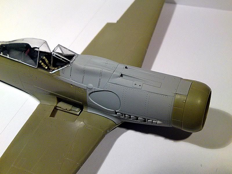

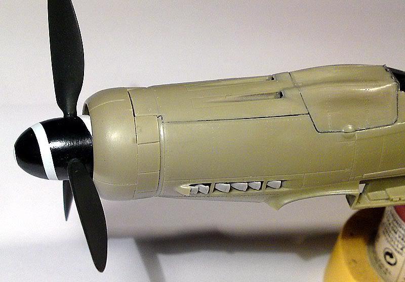

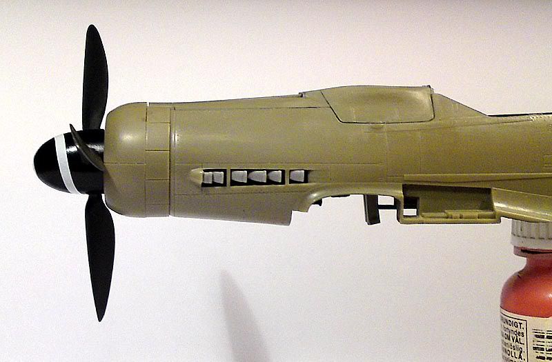

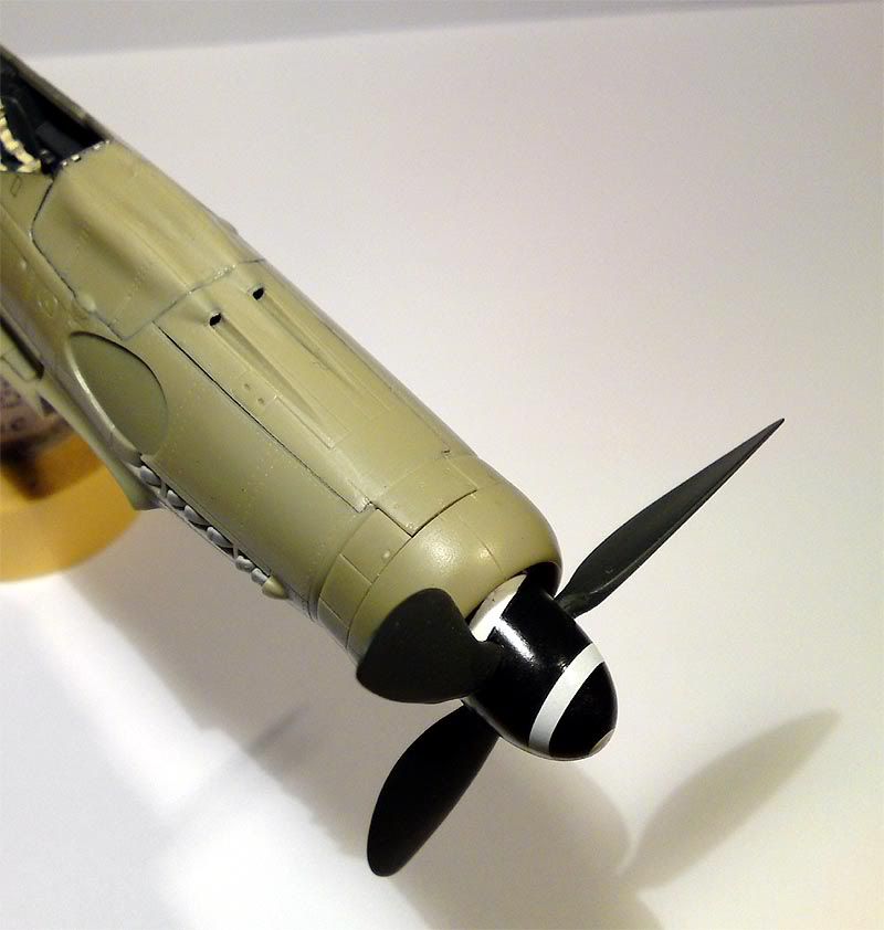

Dynamika mojej pracy jest ostatnio szalona.
Przez ostatnie trzy wieczory udało mi się spasować i zamknąć pokrywy nosa kadłuba.
To na sucho niby dobrze pasuje ale w praniu wyszło, że nie jest tak doskonale. Po sklejeniu "na docisk" szpary zalałem klejem CA, wymyłem sobie potem zaschnięty klej i doczyściłem spoiny. Troszkę podszlifowałem, igłą i czeską piłką dociąłem linie i zobaczę po podkładzie jak to wygląda.
Przy zawiasach pokryw silnika nie ma szpary, to wrażenie spowodowane przez wypełnienie szczeliny klejem CA i farbę jaką malowałem kadłub od środka. Osłona chłodnicy jest na razie tylko wsunięta, po spasowaniu powinna zniknąć widoczna na łączeniu u góry szczelina.
W każdym razie surfacer powie mi prawdę, teraz w powiększeniu zdjęcia to wygląda szpetnie ale może inni budujący ten model zwrócą uwagę na te obszary modelu i będzie im łatwiej.
Fajne natomiast jest to, że nos w profilu wygląda w miarę OK, przypomina to kształty Fw 190 i to mnie cieszy.
Pokrywa MG mi się podoba, kształt osłony chłodnicy mi się podoba, kształt kołpaka mi się też już podoba, bo go wziąłem z Dragona :)
cd(k)n

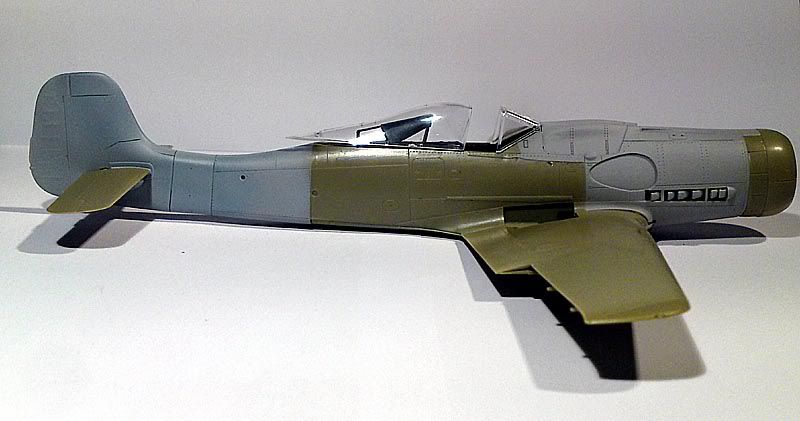

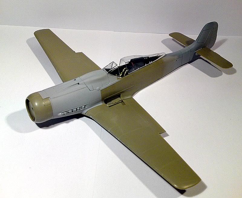

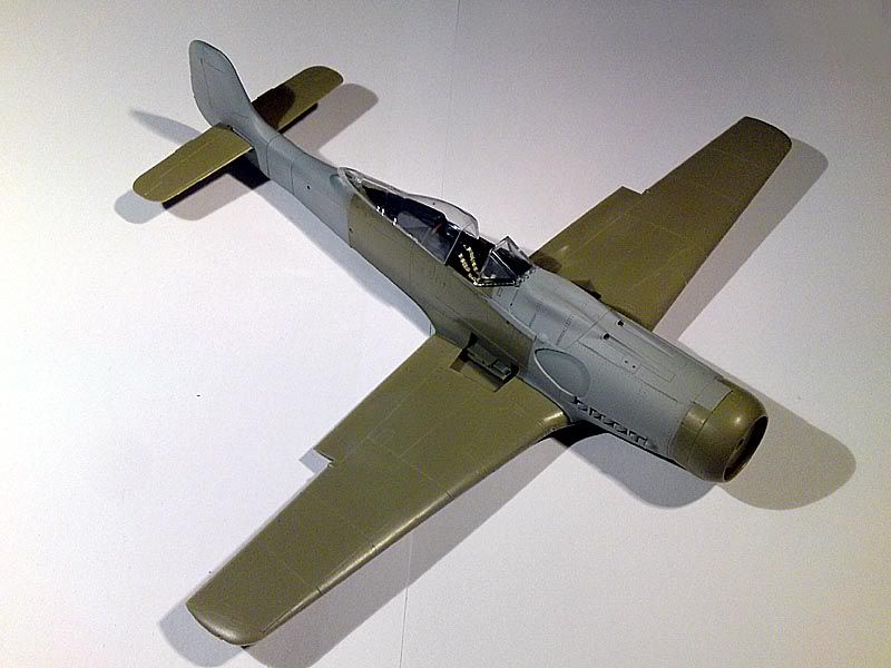

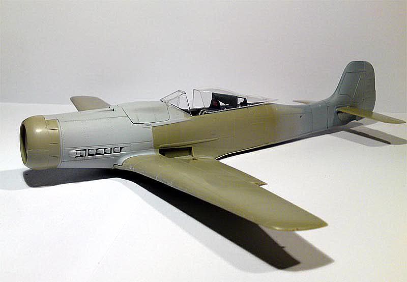

Postprzez Kuba P. » niedziela, 13 marca 2011, 22:20

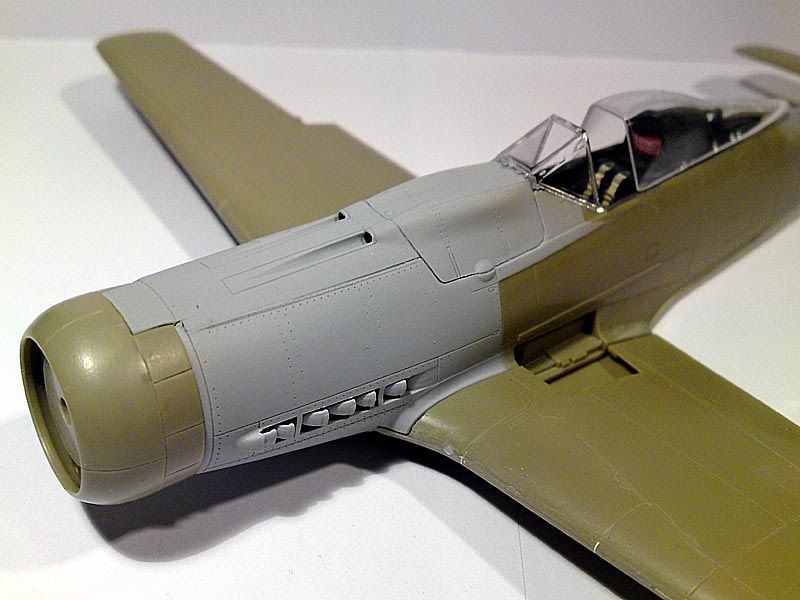

I surfacer zaśpiewał.
Sama prawda, jak widać wszystko się praktycznie idealnie zeszło. Zaczynam się z tą dziewczynką lubić... :)
Ogonek w miejscu przeszczepu pasuje jak widać idealnie. Muszę dociąć linie na stateczniku tam gdzie go nieco poprawiałem i będzie OK.
Wiem, że zdjęcia są niestety super. Na Ekstrasuper do kwadratu nie miałem dziś szans. Myślę, że chyba widać to, co podmiot liryczny miał na myśli :oops:

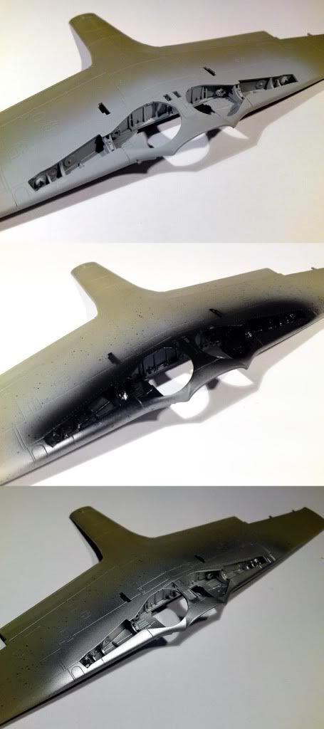

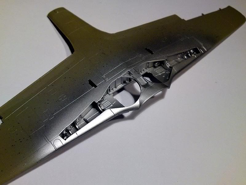

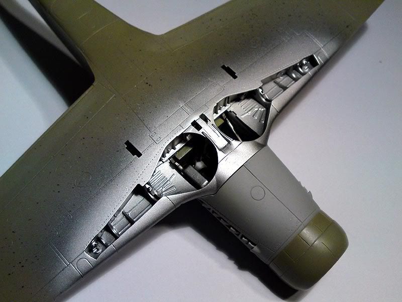

Jedną z mocniejszych stron modelu Eduarda jest odwzorowanie wnęki podwozia. Jest poprawnie wykonana od strony merytorycznej, właściwie głęboka a detale są naprawdę niezłe.
Widać od razu, że Eduard zostawił sobie furtkę na przyszłość aby podobnie jak przy gwiazdowych Fw 190 wydać zestaw blaszek, który poprawi m.in. detale dźwigara.
Klejąc tą wnękę trzeba cholernie uważać, aby nie zapaskudzić sobie linii łączenia dźwigara z górną skorupą skrzydła. Druga rzecz, o którą ja niestety niedostatecznie zadbałem to ładne wyprowadzenie linii łączenia połówek skrzydła wewnątrz wnęki z przodu. Tam trzeba albo wkleić kawałeczek plastiku albo już na etapie klejenia wyposażenia wnęki dorobić nową "ściankę". Nauczka dla mnie na przyszłość, może się komuś przyda jak będzie to czytał i samemu sobie budował Dore.
Zdjęcia z malowania wnęki:
I rezultat, na szczęście wyszło lepiej niż się spodziewałem i jestem zadowolony.
Cały zespół, jeszcze bez większości wyposażenia wygląda tak:
Zwykle wnęki staram się malować na koniec, tu jednak prościej pomalować je od razu i potem maskować przy malowaniu spodu płata i kadłuba. Przy okazji, po raz 273663265427645 nadłamałem sobie na łączeniu tą przekładaną z dragona wstawkę między wnękami kół...Dokleję to już na koniec przed malowaniem, bo jeszcze się pewnie nie raz nadłamie.
cdn.
