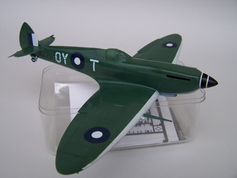

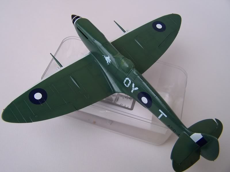

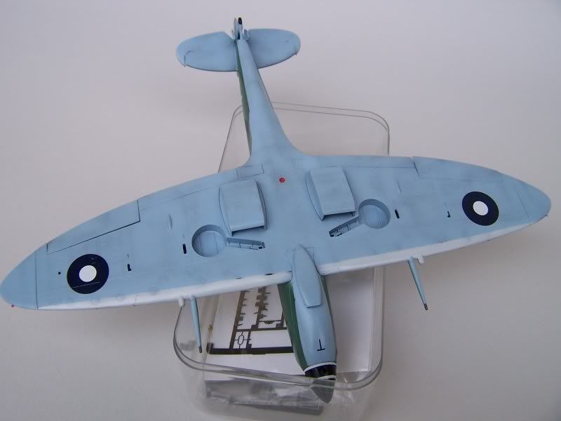

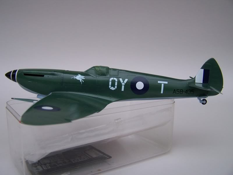

Ciąg dalszy "Ósmej Złośnicy" - położony "makijaż", ale przed "łoszem". Jestem po raz kolejny zachwycony kalkami AeroMaster - może nie zawsze są merytorycznie poprawne, ale za to kładą się super, nawet bez pomocy Seta i Sola, choć zastosowałem oba płyny. Zostały mi jeszcze dwa zestawy z ich kalkomanii - już kupiłem kolejnego ICM-owego Spita VIII - będzie "Grey Nurse". Całość nabłyszczyłem Sido.
"Dzióbek" włożony "ćwiczebnie", żeby ładniej wyglądało.
Mam nadzieję, że niedługo będzie długo oczekiwany finisz!

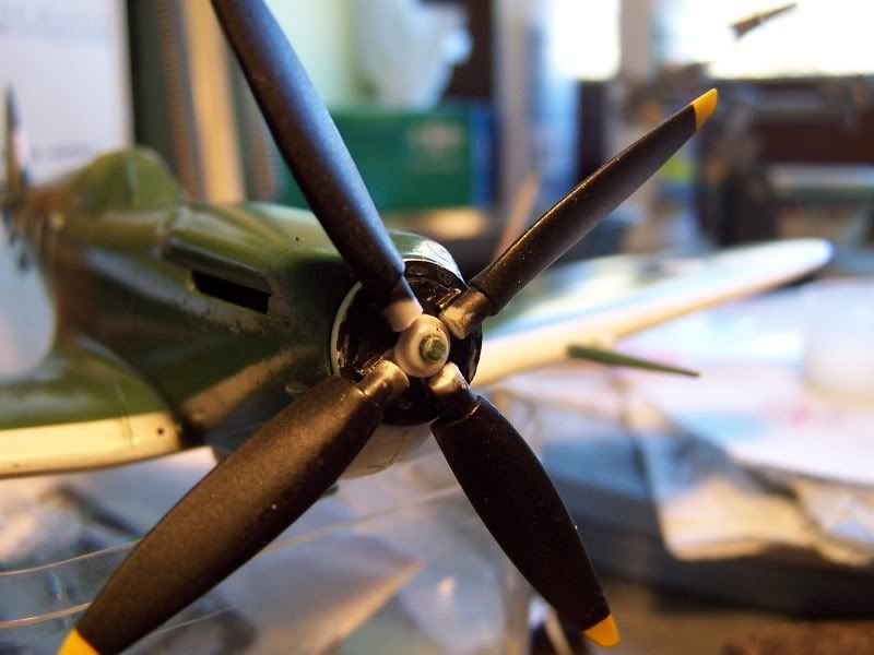

Na razie znalazłem kolejne dwa "babole" - z pierwszym jakoś sobie dałem radę - końcówki mocujące łopat śmigła musiałem skrócić o jakieś 2 - 2,5 mm, żeby pasowały po wklejeniu kołpaczka na oś śmigła (sam kołpaczek musiałem przeborować, bo dorobiona oś śmigła była zbyt krótka, albo... zbyt długa). Skrócenie trudne nie było, ale dopasowanie łopat o tak krótkich "korzeniach" nie było najłatwiejsze. Ale już mogę kandydować do Maciejkowego dyplomu :lol:

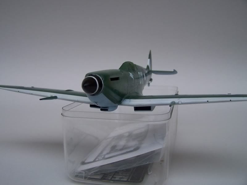

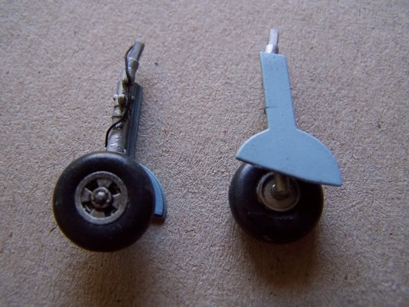

Drugi "zonk" to pokrywy podwozia - niestety - tu za późno się zorientowałem, że zamontowane zgodnie z elementami ustalajacymi, będą za krótkie, przez co model będzie stał jak w za krótkich portkach. Problem chyba nie leży w długości goleni, ani w długości pokryw (próbowałem porównać to z planami i innymi modelami), tylko w wysokości ich zamontowania. Ponieważ są już sklejone na CA, nie będę tego poprawiał (choć wiem, że z tego powodu mam przed sobą kilka nieprzespanych nocy i budzenie się z krzykiem ;o) ). Nauczka przed następnym(i) wytworem/ami ICM-u. Chyba że ktoś ma to podwozie na zbyciu i uraczy mnie nim za jakąś cenę do uzgodnienia.
Wstępnie myslałem o skróceniu samych obwodowych fragmentów goleni, ale ponieważ Mk VIII ma juz nożyce przeciwskrętne, pomysł upadł.
Będę musiał z tym żyć... :-/

Postprzez greatgonzo » piątek, 22 października 2010, 18:54
A masz foty z tymi nożycami?

Postprzez Aleksander » czwartek, 28 października 2010, 21:48

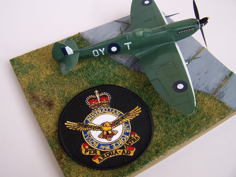

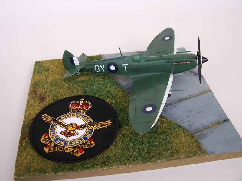

Czekając na nowe podwozie i na odpowiedź w sprawie nożyc przeciwskrętnych (co za paskudne słowo, swoją drogą), postawiłem "złośnicę" na tymczasowych kółkach i choć jeszcze nie gotowa, ulokowałem na podstawce ze świeżo otrzymaną prosto z "krainy kangurów" odznaką RAAF.
To tak dla "poddierżki razgawora" (czyli podtrzymania rozmowy :lol: )
