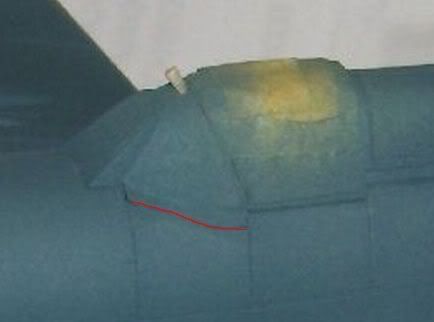

Brawo, ale przy tej wersji wiatrochronu - koniecznie szpachluj czerwone. W internecie jest pełno efektownych piątek Tamiyi z tym kompromitującym ;o) niedopatrzeniem.

Dzięki bardzo nawet nie za podpowiedź a za przypomnienie bo nagle mnie olśniło że już kiedyś o zaszpachlowaniu tej linii słyszałem. Na szczęście sprawa jest prosta do poprawy ponieważ cały fragment kadłuba z osłoną kabiny będzie malowany na Dark Green.
