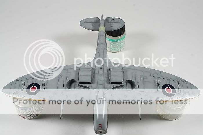

Postprzez cina » wtorek, 19 kwietnia 2011, 22:42
Zabezpieczyłem spód taśmą Tamiya i zabrałem się za wyrysowanie ołówkiem linii podziału górnego kamuflażu. Linie podziału rysuję dlatego, żeby nie malować całego modelu jaśniejszym kolorem (oszczędzam na farbie, kryzys ;o) ) a jedynie miejsca, w których on powinien być. W taki sposób wiem mniej więcej, jakie miejsca mogę rozjaśniać, gdyż w jednej sesji malarskiej nakładam kolor podstawowy, a po przeschnięciu tej warstwy farby (20 minut) rozjaśniam go nieco. Rozjaśnianie zrobiłem tak samo jak w przypadku spodu modelu (może jeszcze delikatniejsze niż wcześniej). Oceaniczna szarość zmieszana z białym w stosunku 8:1 (aby uzyskać efekt skali) jako kolor podstawowy i rozjaśnienia.

Postprzez cina » środa, 4 maja 2011, 23:21
Konkurs zakończony, model nadal w budowie. Kolor szary zamaskowałem taśmą Tamiya ‘na ostro’, bez rozmywania linii podziału kolorów. Procedura malowania była taka sama jak w przypadku szarego. Krawędzie natarcia pomalowałem na żółto używając masek z zestawu kalkomanii Techmodu. Maski zdały egzamin, mimo, że są dedykowane do innego modelu niż ICM. Płócienne elementy zakrywające otwory wylotowe karabinów również zostały namalowane. Nie potrafię odtworzyć bardziej wiarygodnie tych rzeczy używając kalek, stąd wybrałem malowanie. Kamuflaż gotowy – to baza pod kolejne etapy budowy. Model czeka na położenie błyszczącego lakieru (wcześniej dokleję jeszcze chłodnice).
