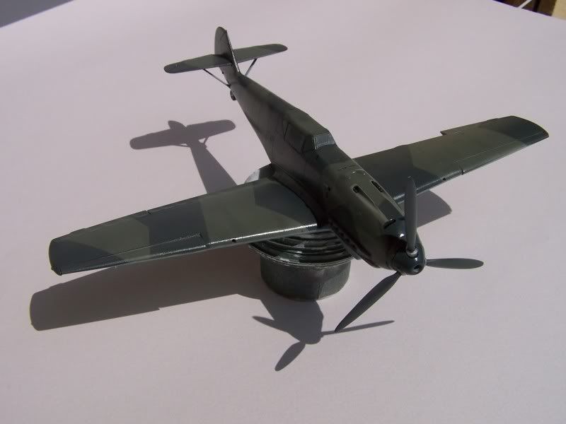

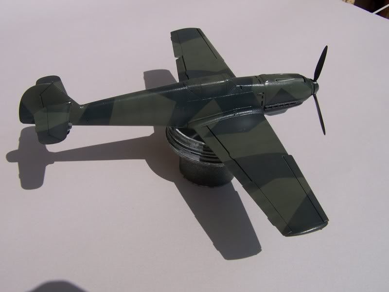

Moment tuż przed położeniem kalkomanii (od Mecenasa dostałem do wypróbowania nowy zestaw napisów eksploatacyjnych Techmodu - sam jestem ciekawy, jakie będą) - trzy warstwy Sido. Chyba zostawię jednak te wielkie krzyże na górnym płacie.
Klapy, sloty i "zespół napędowy" włożone jeszcze na sucho, bez kleju.

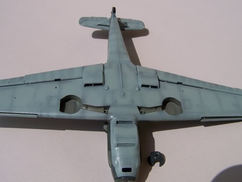

Skorzystałem z odrobiny słońca i fotki "nie-warsztatowe", ale chyba je trzeba rozjaśnić.
Jeszcze dziewiczy - ale teraz lepiej widać te nieszczęsne rynienki od MG:
Przy okazji - czy ktoś mógłby mnie wesprzeć kilkoma fotkami ubrudzonych od spodu "Emili"?

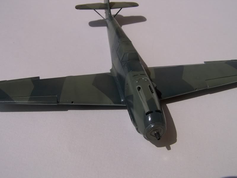

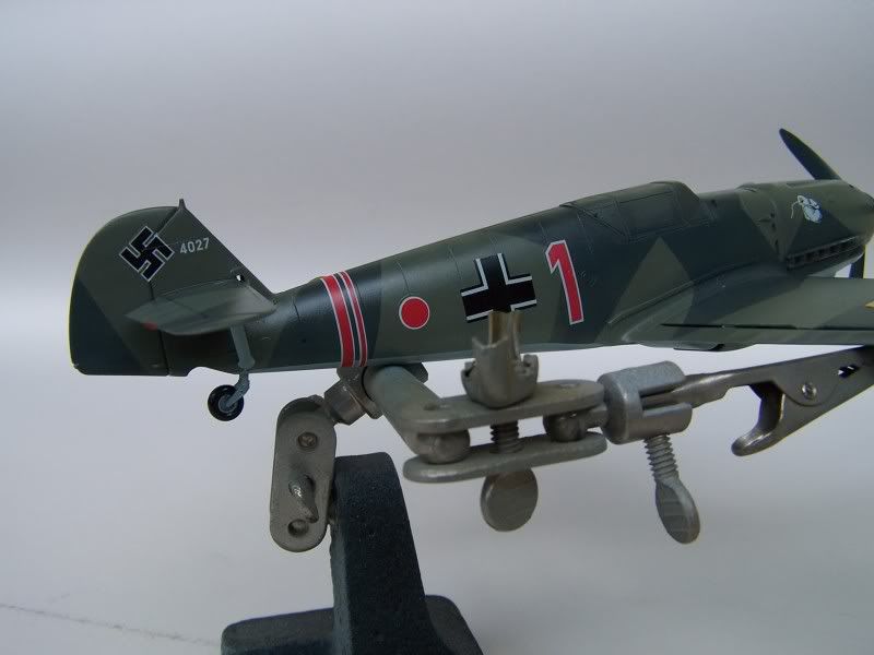

Postprzez Aleksander » wtorek, 12 lipca 2011, 20:14
Wstępna sesja kalkomaniowa. Na razie tylko "główne" znaki, na eksplotacyjne przyjdzie czas niedługo. Niestety, nie obyło się bez problemów. Kalki Hase są twarde, ale po zastosowaniu Sola krzyże belkowe na górnej powierzchni płata tak się pomarszczyły i pokrzywiły, że za diabła nie chciały wrócić do swojej pierwotnej postaci - musiałem je usunąć, bo kolejne moczenie nic nie pomagało. Teraz na górze są stare krzyże Techmodu, położone tylko na Seta - aż się boję "poSolić", żeby znowu się nie pokrzywiły, a więcej "belkowców" tego rozmiaru i kształtu nie mam (zresztą nie wiem, czy już nie za późno na Sola - minęło w końcu kilka godzin).
Na razie jest tak: (te żółte paski na skrzydłach to taśma Tamki przytrzymująca sloty na miejscu ;o) )

Re: Bf-109E-1, Hasegawa 1/48
Postprzez Jacek Bzunek » wtorek, 12 lipca 2011, 23:58
Może zamiast Sola w barbarzyński sposób potraktuj wyschnięte kalkomanie wykałaczką i skalpelem.
Postprzez Aleksander » środa, 13 lipca 2011, 15:48
Tak zrobiłem, ale efekt nie powala - no cóż - zobaczymy jak będzie dalej!

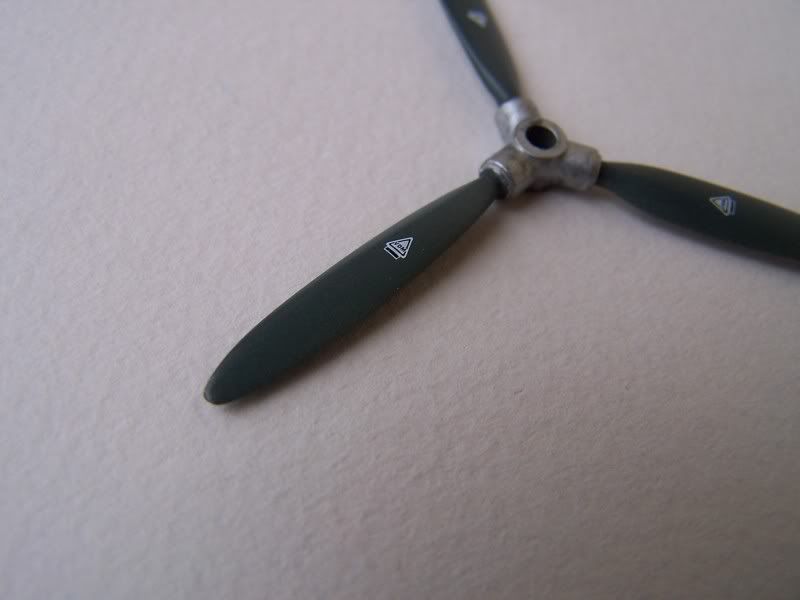

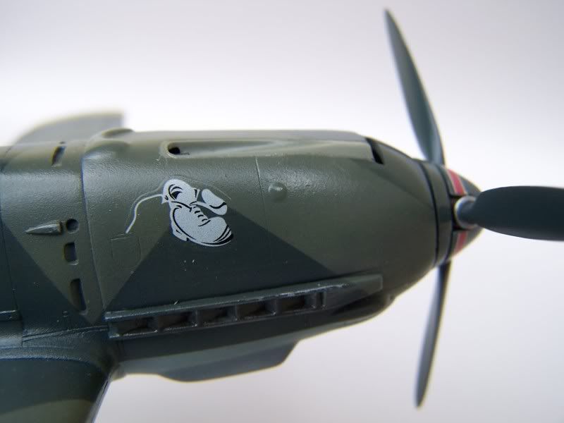

Postprzez Aleksander » czwartek, 28 lipca 2011, 21:36

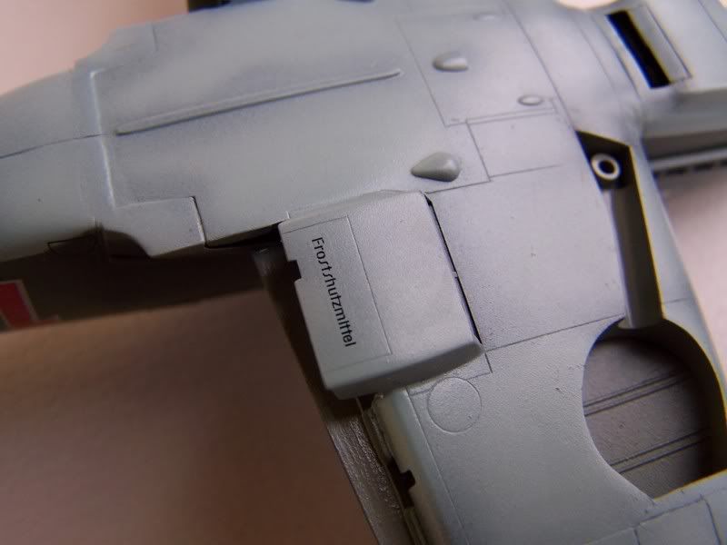

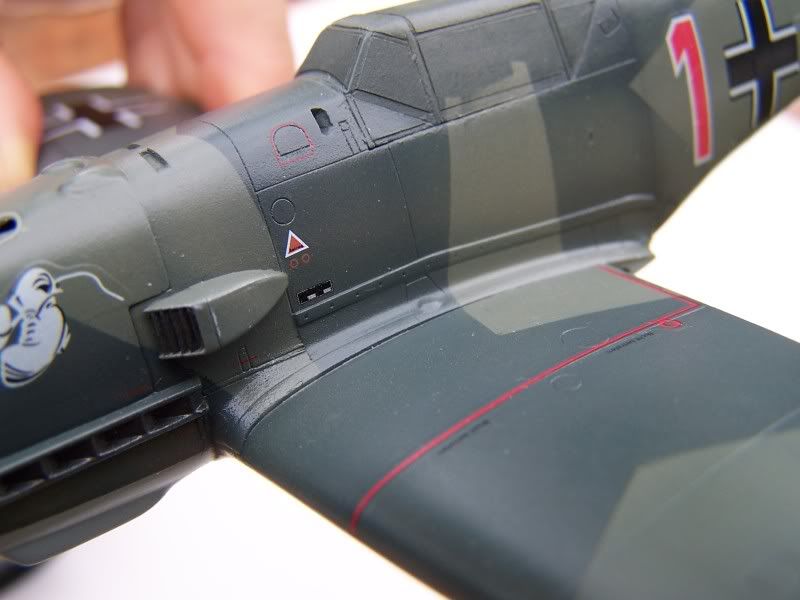

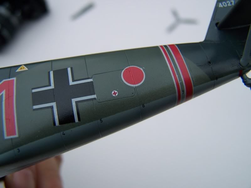

Kilka zdjęć z kolejnej sesji "kalkomaniowej" - napisy eksploatacyjne z nowej serii Techmodu wypadają zdecydowanie lepiej w porównaniu do ich poprzednich produkcji, a także do oryginalnych kalek Hasegawy - co widać np. na czerwonym burtowym numerze "jeden" - po MicroSolu pofałdowała się nieco i choć w "realu" nie rzuca się za bardzo w oczy, to jednak mnie "w środku" trochę boli. "Stencilsy" kładły się bezproblemowo na MicroSeta, film otaczający obrazek jest cienki (niestety czasem lubi się zwinąć i wtedy jest trochę problem), przylega dobrze i położony na Sido się nie srebrzy. Generalnie to mi się te kalki bardzo podobają - na dodatek są dedykowane w zależności od producenta (Tamiya, czy Hasegawa), z dokładnym podaniem jaki napis w jakiej wersji Emila być powinien (ale weryfikacja tych wiadomości jest dla Experten :lol: ). Napisy delikatne, ale dające się pod lupą bez problemu odczytać. Oto kilka przykładów wraz z grubymi kalkami Hasegawy do porównania - np. czerwone paski na górnej powierzchni skrzydła + czarne napisy Techmodu - od razu widać różnicę.
Model czeka na "łosia" i werniksowanie, potem składanie i wykończenie. Niedługo pewnie trafi do galerii.

Postprzez Jaho63 » czwartek, 28 lipca 2011, 21:44
Alek, ładnie, czysto. Ale ja, nawet w 72-ce, film wokół takiej "kropy" bym odciął.
A! Fajnie wyszła powierzchnia.
Postprzez Aleksander » czwartek, 28 lipca 2011, 21:52
No z tą kropą to była lekka kołomyja, bo kalki Hase są na białym papierze i nie widziałem, gdzie się kończy film, a gdzie zaczyna śladowa biała obwódka - stąd ten problem - teraz nawet widać, że biała obwódka jest nierówno - trudno, już tego nie zmienię.
Posty: 9085
Postprzez Kuba P. » czwartek, 28 lipca 2011, 23:04
Aleksander napisał(a):No z tą kropą to była lekka kołomyja, bo kalki Hase są na białym papierze i nie widziałem, gdzie się kończy film, a gdzie zaczyna śladowa biała obwódka - stąd ten problem - teraz nawet widać, że biała obwódka jest nierówno - trudno, już tego nie zmienię.
Spoko, dałeś takie makro że to na ekranie widać. Na żywo jak polakierujesz model to nie będzie najmniejszego śladu. Pokryj go kilkoma warstwami lakieru błyszczącego, na kilka sesji żeby poprzesychały kolejne warstwy. Podszlifuj papierem 2000 na mokro i będzie OK.
