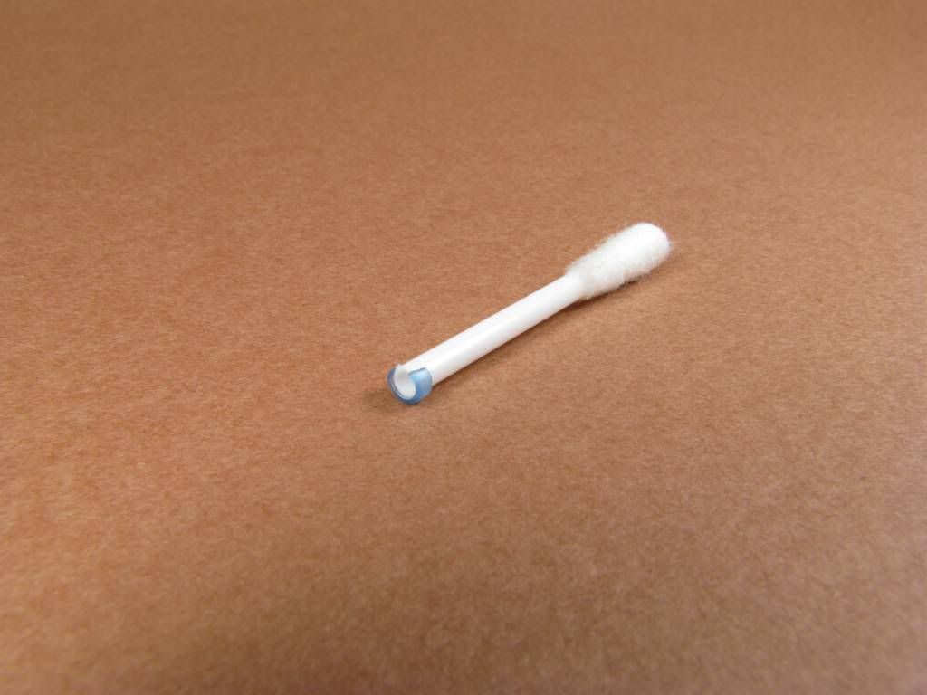

Najpierw sobie przeskalowałem całość rakiety i jej elementów. Dociąłem na żądaną długość patyczki higieniczne, średnica pasowała od razu (sprawdziłem kilka firm i średnice poszczególnych nie różnią się znacząco).
W kilku miejscach po obwodzie piłką naciąłem rowki, które w oryginale są cieniutkimi paskami wzmocnień bodajże (tak przynajmniej podejrzewam).
Wzmocnione miejsca mocowania do uchwytu zrobiłem z milimetrowej szerokości paseczków taśmy (akurat Tamiyi w tym przypadku).
To zgrubienie, które jest 3/4 pierścienia wykonałem również z patyczków (niebieskie, żeby było lepiej widać przy montażu), nałożenie przeciętego wycinka na rurkę akurat utworzyło przerwę jak w oryginale:

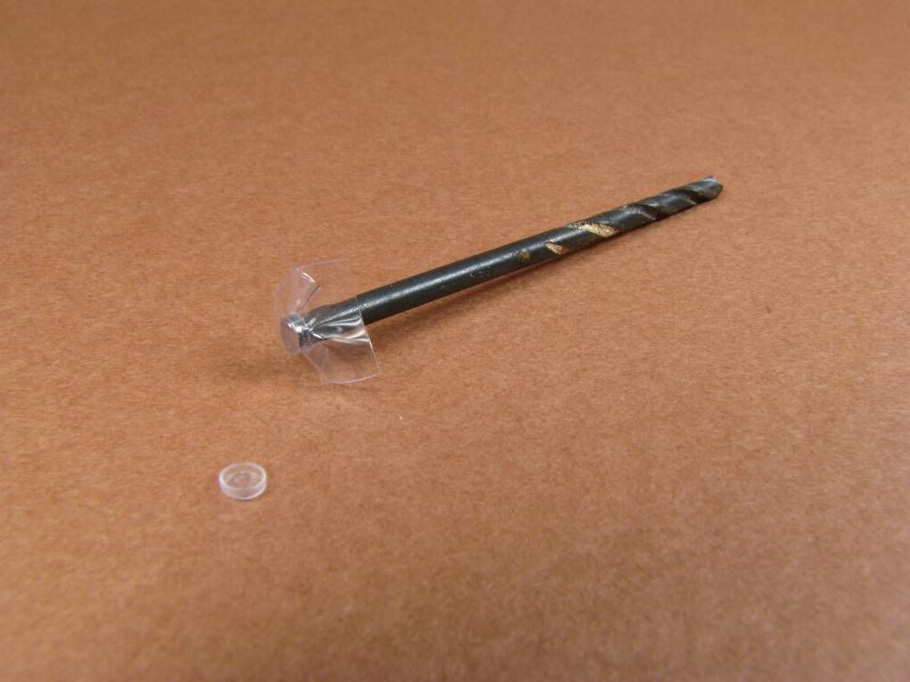

Dekielek z tyłu wytłoczyłem wiertełkiem o średnicy rurki w rozgrzanym kawałku folii i przyciąłem:

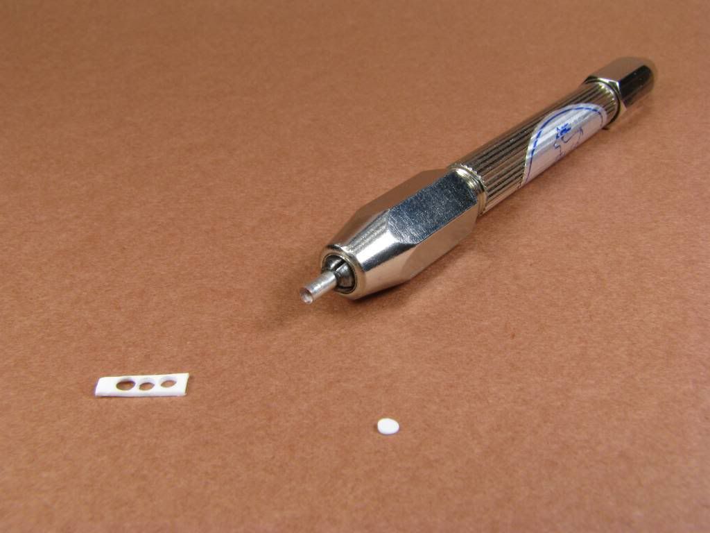

To okrągłe u dołu (nie wiem co to :(), wyciąłem wspominaną wyżej tulejką w arkusiku 0,5mm polistyrenu. Tulejce wcześniej pocieniłem ścianki, aby łatwiej było wycinać:

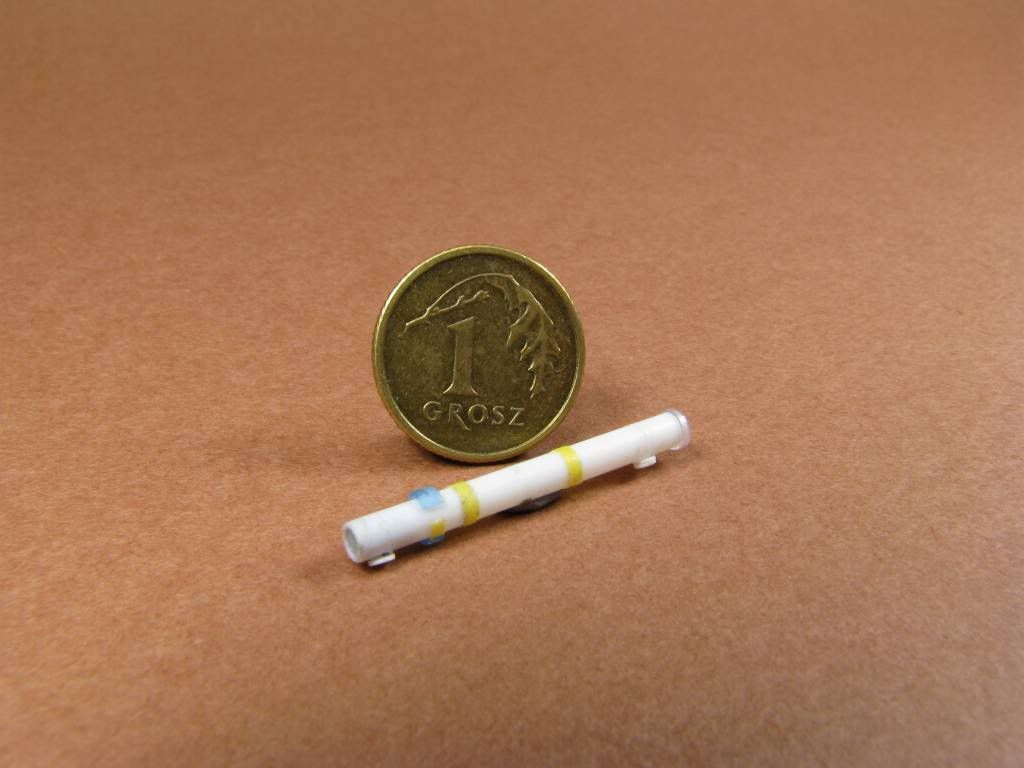

Na koniec jeszcze raz uzyskana miniaturka:
