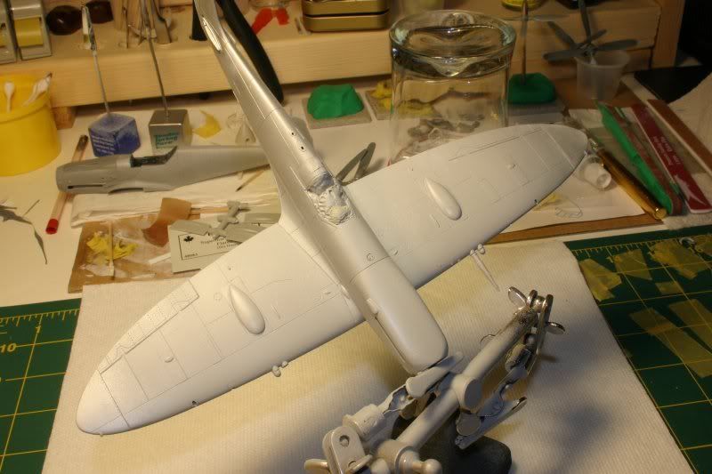

Postprzez gzt » piątek, 22 lutego 2008, 05:18
wynik dzisiejszej pracy ....

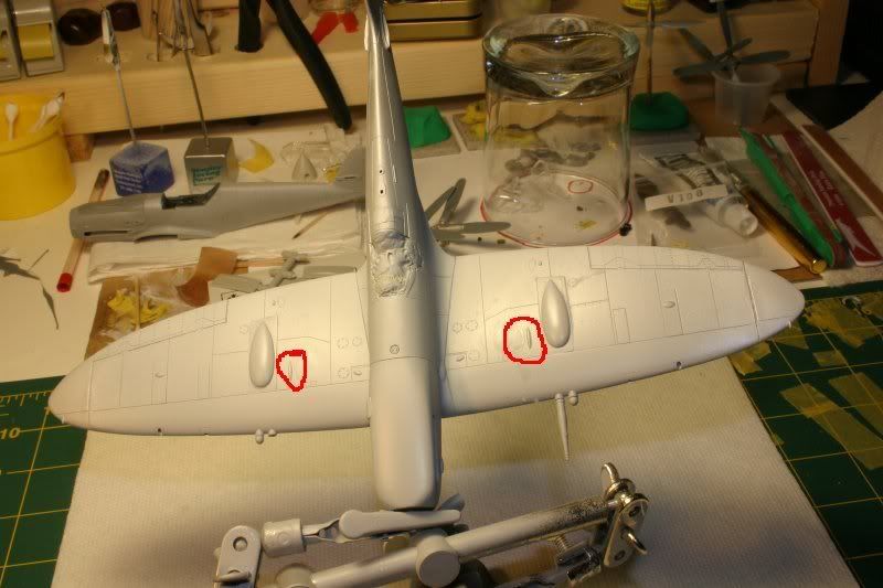

Postprzez gzt » piątek, 22 lutego 2008, 23:55
w takim razie usuwam "babelki" zaznaczone na ponizszym zdjeciu

Postprzez Grzegorz2107 » sobota, 23 lutego 2008, 01:15
gzt napisał(a):w takim razie usuwam "babelki" zaznaczone na ponizszym zdjeciu
url]
Moim zdaniem pojawiły się na ostatnich Mk.IX i XVI. Łącznie z tym wielkim bąblem kryjącym większe koło ostatnich serii.
Pamiętaj o otworach w nasadzie płata...tym do chłodnicy paliwa i fotokarabinu. Tu jest sprawa otwarta, czy Mk.IXc z PTF miały to urządzenie?

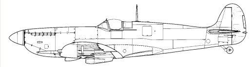

Wywalilem bable, lacznie z tym u nasady prawego skrzydla, zakleilem podlaczenie rozruchu na prawej burcie teraz pora na zrobienie malego babla i wykonczenie blach.
Pytanie kolejne to podzial blach pokrywy sinlika.
W ksiazce Wojtka Matusiaka i Jana Hoffmanna "Supermarine Spitfire IX-XVI" na str 11 jest taki rysunek
czy jest to wlasciwy podzial blach dla tego samolotu ???
Nie moglem znalezc nic bardziej pasujacego do opisow w poprzednich postach.
Studiuje te ksiazke dosc intensywnie ale nie moglem sie doszukac dowodu na to ze ZX-6 to wlasnie taki model jak na rysunku.

Postprzez robert.xii » sobota, 23 lutego 2008, 20:59
poniewaz to jest EN to podzial powinien byc taki mniej wiecej:
ten rysunek, ktory zamiesciles to bardzo wczesne egzemplarze przerabiane w RR z blach V-tek.

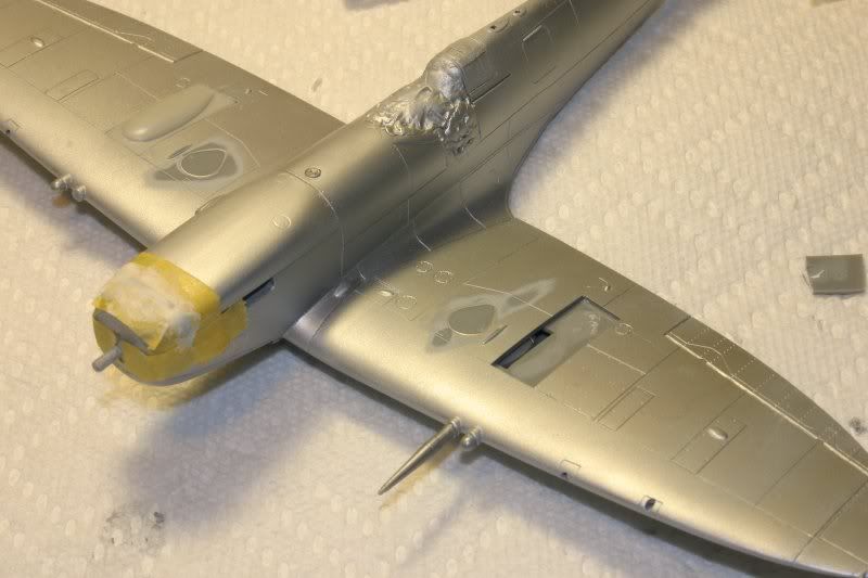

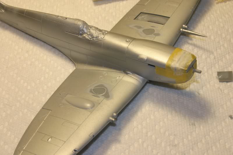

Postprzez gzt » niedziela, 24 lutego 2008, 07:22
na dzisiaj tylko tyle
jeszcze musze wyprowadzic linie podzialowe na pokrywie silnika i chyba bedzie na tyle.
