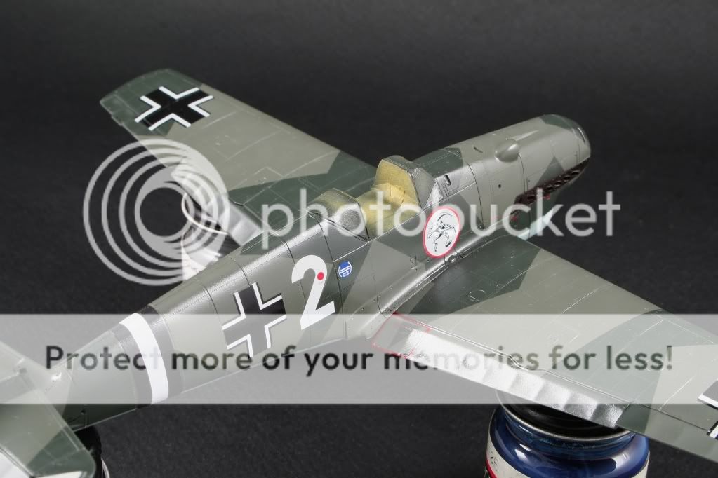

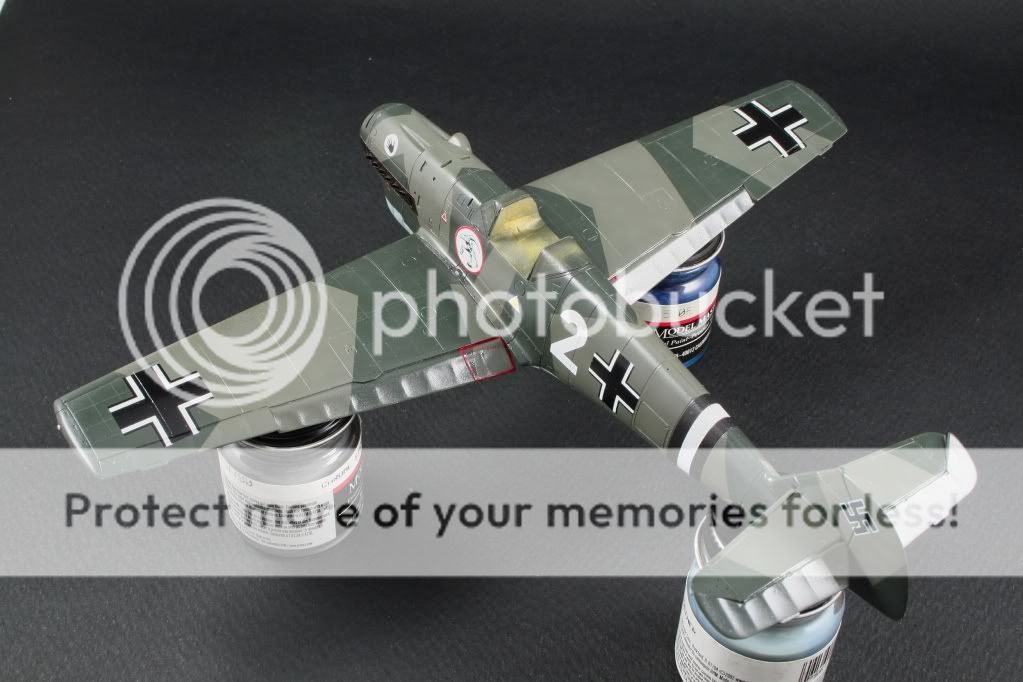

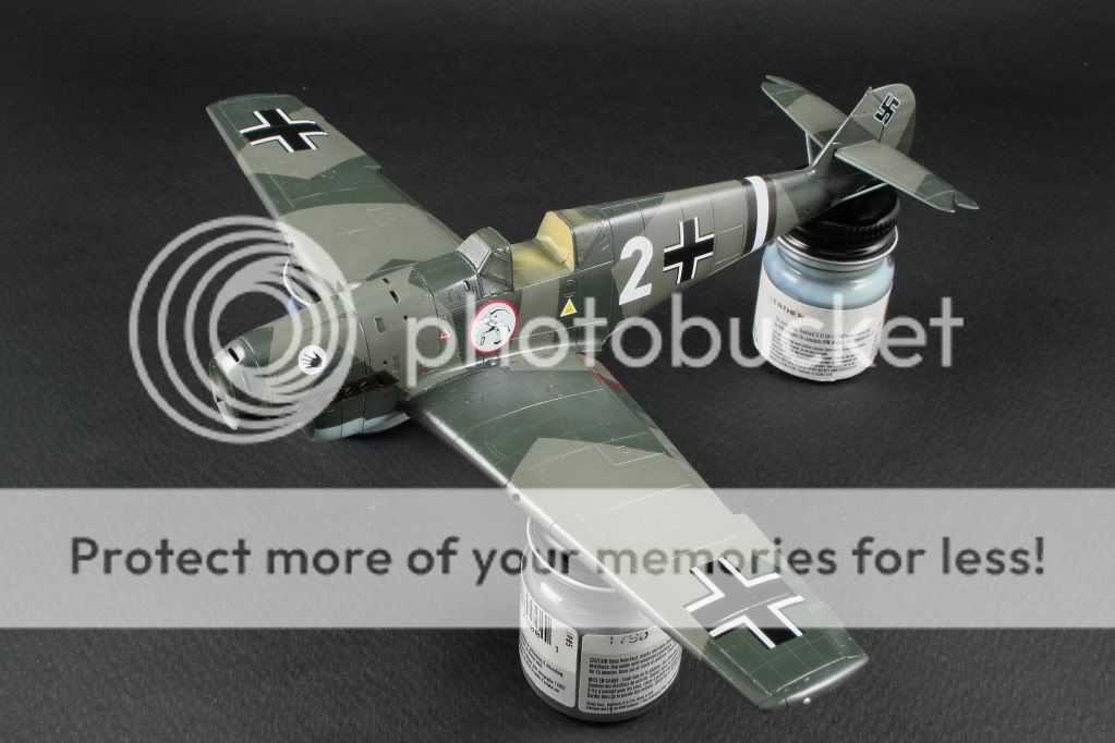

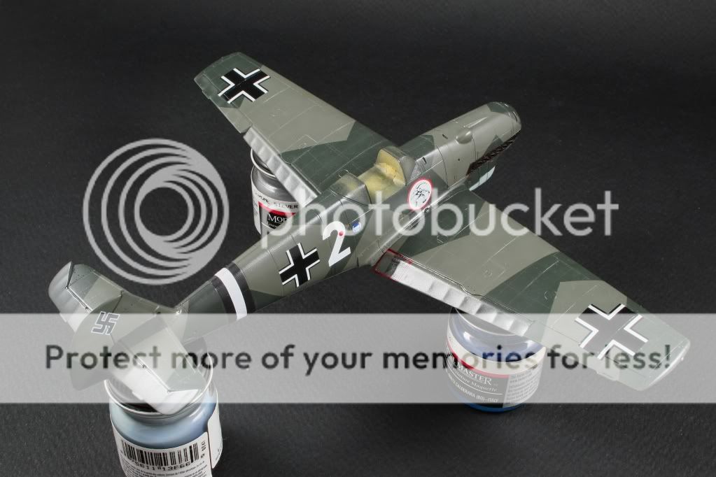

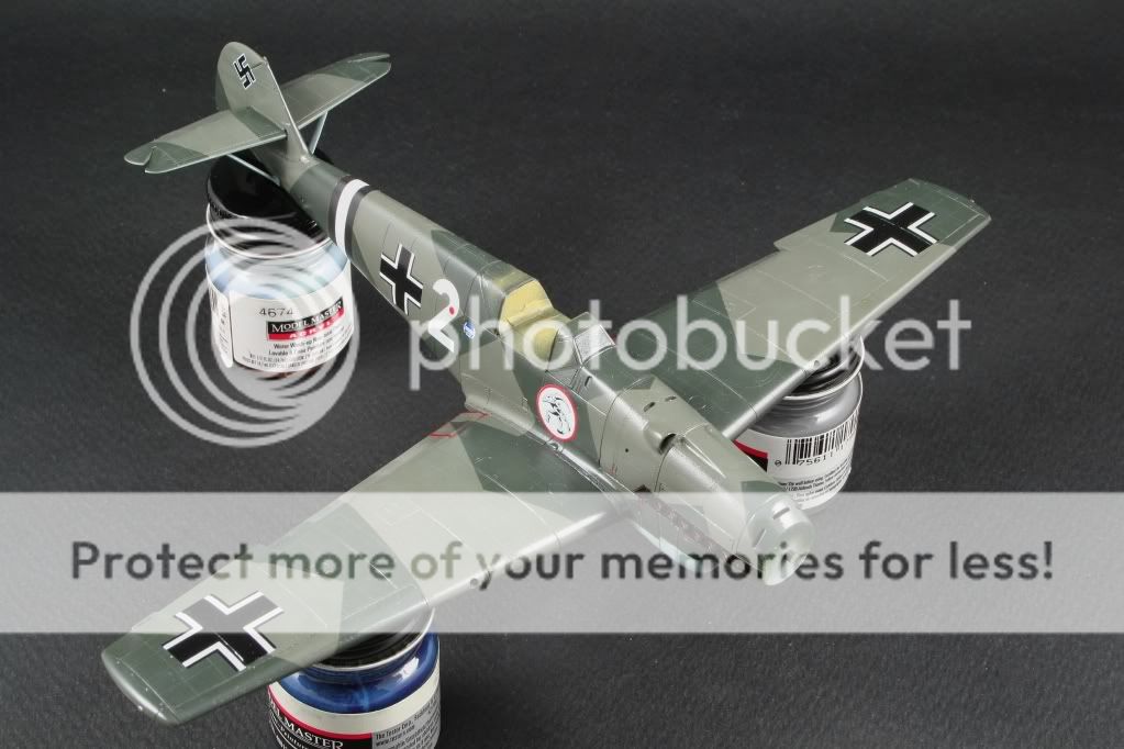

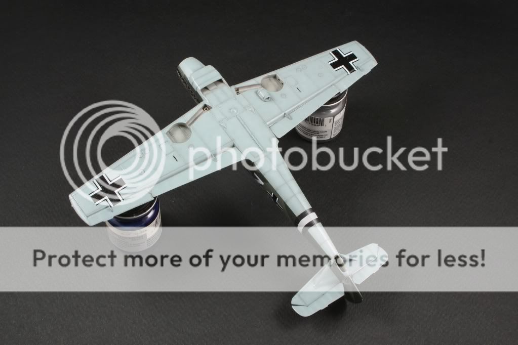

Kolejny etap budowy za mną. Pomalowałem górę modelu farbami z palety Gunze H. Granice kolorów są ostre. Nie stosowałem żadnych wałeczków czy unoszenia taśmy maskującej, aby uzyskać bardziej rozmyte przejścia kolorów. Kolory bazowe (z pojemniczków) były rozjaśnione białą farbą (1:8 biały:kolor bazowy). Po położeniu tak zmieszanych kolorów rozjaśniłem jeszcze trochę barwy. Efekt jest na tyle subtelny, że nie widać go na zdjęciach.
Rury wydechowe pomalowałem metalizerem Model Mastera - burnt iron. Całość polakierowałem. Przed nałożeniem kalek zrobiłem parę zdjęć, ale słabo wyszły i nie mogę zaprezentować modelu przed tym zabiegiem.
Same kalki kładły się bezproblemowo z wyjątkiem tych na klapach. Te były za duże, więc podocinałem je nieco. Po tym zabiegu kalki zaczęły się rozpadać pod wpływem specyfiku Microscale. Może nie tyle same kalki co wymalowane na filmie oznaczenia i napisy. Koniec końców musiałem się ich pozbyć z modelu i wymalować oznaczenia ręcznie. Napisy (Nicht betraten) wziąłem z innego zestawu.
Drobne części też już są pomalowane. Trochę je przybrudzę z całością i powoli będę kończył.

Postprzez Tomasz Borowski » sobota, 5 maja 2012, 00:27
Marcin ten czarny koło rur wydechowych tylko mi nie pasuje.
