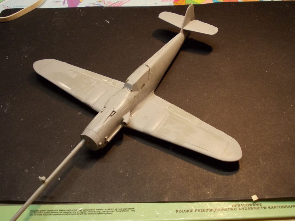

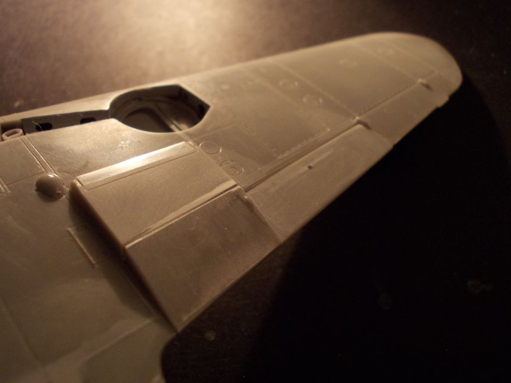

Postprzez posejdon » wtorek, 27 września 2011, 09:08
Miałem wczoraj wstawić zdjęcia postępu prac ale niestety poległem na chyba najgorszym momencie w budowie Bf 109 Hasegawy czyli montażu klap (no może poza slotami :) ). Za każdym razem nie wiem jak się do tego zabrać. Każdy element chce koniecznie żyć swoim życiem - w ogóle do siebie nie pasują. Jednak coś tam udało się wyrzeźbić:
Poza tym poszpachlowałem podziały na kadłubie ale tak nie do końca - widać je gdzie nie gdzie. Był mały kłopot z za wąską owiewką kabiny ale lekko podszlifowałem burty kadłuba i tak bardzo nie widać róznicy w szerokości. Dopasowanie wiatrochronu też wymagało szpachli. Zastanawiam się jeszcze czy nie zrobić też paru nitów bo w niektórych miejscach widać je na oryginale. Nie mam niestety nitownicy.
Już nie wyznaczam sobie żadnych terminów - jak wkleję te klapy to pokażę.

Re: Bf 109 K-4, Hasegawa 1/48

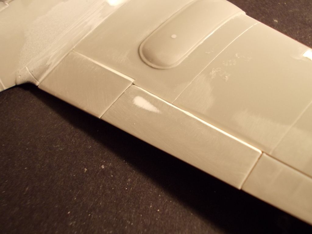

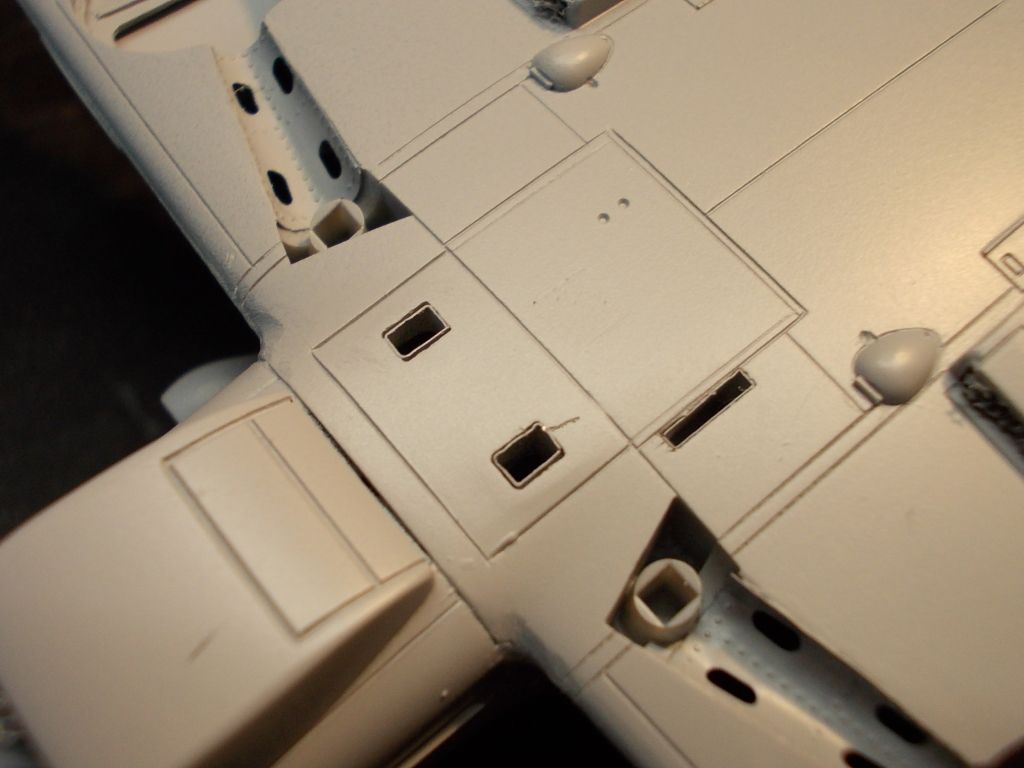

Postprzez posejdon » środa, 28 września 2011, 20:49
Witam.
Klapy wklejone. Wymagało to trochę wysiłku. Najpierw zewnętrzne części zamocowałem na drucikach, oczywiście po uprzednim doklejeniu do ich krawędzi natarcia pasków tworzywa i szpachlowaniu aby pozbyć się tego dziwnego "schodka" - nie bardzo rozumiem co producent miał na myśli tak projektując te elementy. Następnie połączyłem ze sobą elementy wewnętrznych części klap wstawiając pomiędzy nie kliny ustalające odległóść górnej półówki od dolnej. Tu również dokleiłem z przodu paski polistyrenu w ww. celu. Prykleiłem to wszystko Poxipolem a po stwardnieniu zaszpachlowałem szczeliny i oszlifowałem oraz wyryłem nowe linie podziału. Brzmi to chyba dosyć skomplikowanie i takie było :) . Jak już pisałem - to moim zdaniem najgorszy etap budowy stodziewiątek Hasegawy, poza tym montaż nie sprawia kłopotów.
Teraz czas na wyrocznię - Surfacer :roll: Wszystkie gluty wyjdą na światło dzienne :lol:

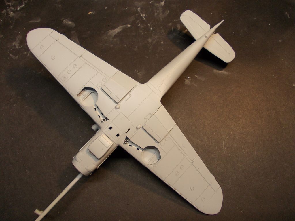

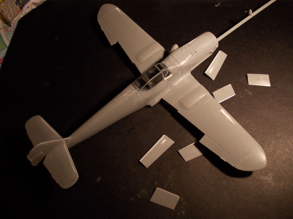

Postprzez posejdon » sobota, 1 października 2011, 21:53
Nie chcę się wymądrzać ale z tego co wiem to:
Vilgefortz napisał(a): A skrzydła od dołu jak sa malowane:
- lotki, końcówka płata i pokrywy wnęk podwozia oraz pylon - RLM 76 ?
Tak.
Vilgefortz napisał(a):- reszta płata - jakis inny szary czy kolor gołego metal (duraluminium) ?
Goły metal.
Vilgefortz napisał(a):- fragment płata gdzie znajduje się krzyż - kolejny odcień szarego... ?
To też goła blacha tylko w innym odcieniu. Chociaż widziałem już gdzieś kolorowankę, na której te (albo te wewnętrzne) panele były ciemniejsze. W Me 262 też takie coś było - na spodzie skrzydła były ciemne panele.
Na zdjęciach "modrej 7" nie widać dolnej powierzchni płata więc mam tu pewną dowolność. Zamierzam główny element skrzydła zrobić goły, końcówkę, lotki, klapy, zdejmowane panele, wzierniki i osłony chłodnic pomalować RLM 76. Czy ma to sens? Fajnie gdyby ktoś z ekspertów zabrał głos w sprawie malowania (niemalowania) dolnych powierzchni Bf 109.
W międzyczasie nafukałem na model Surfejser no i babole powychodziły :)
Mam nadzieję, że wylot łusek z MK 108 jest w miarę ok bo za dobrze nie wiem jak to powinno być?

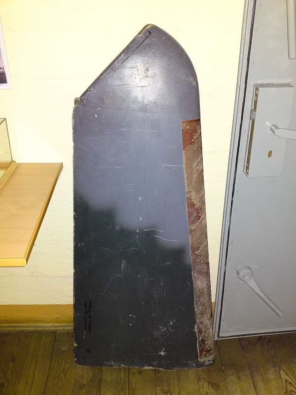

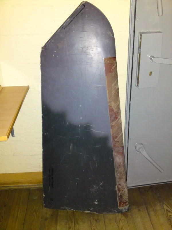

Postprzez Georg01 » poniedziałek, 3 października 2011, 10:01

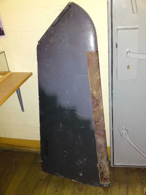

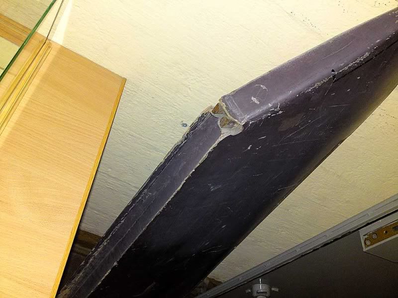

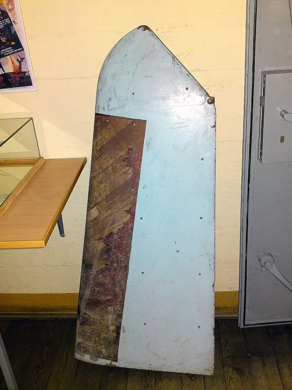

posejdon napisał(a):Chociaż tak teraz sobie popatrzyłem na bokorys i zdjęcia i coś mi nie pasuje ten RLM 75 na sterze kierunku (nie za jasny na zdjęciu?).

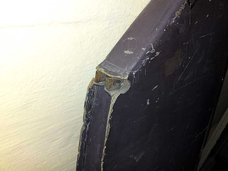

To jest zdjęcie oryginalnego statecznika Fw 190 z JG 1 utraconego w sierpniu 1944. Farby to bez cienia wątpliwości RLM 74 i 75 stosowane przez zakłady Focke-Wulfa w roku 1944.
Zwróć uwagę na bardzo mocny kontrast pomiędzy RLM 74 i RLM 75, który na zdjęciach czarno-białych z wojny wychodzi często jako znacznie mniejszy i jest błędnie interpretowany jako mały, ze względu na wadę filmów czarno-białych z tego okresu zmieniających odcienie w sposób trudny do przewidzenia.

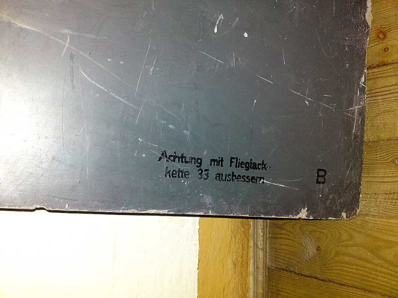

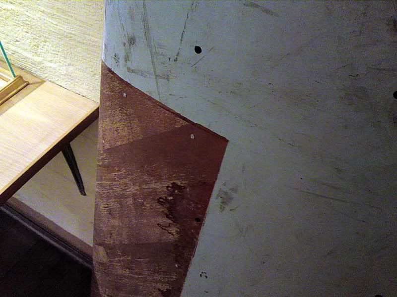

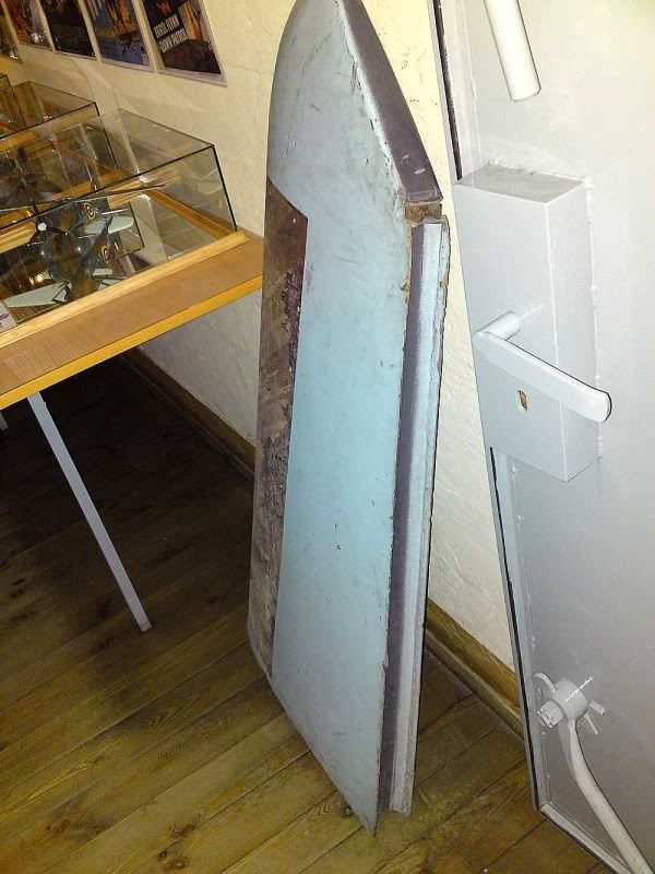

Postprzez Kuba P. » poniedziałek, 3 października 2011, 10:09
A tu moje zdjęcia drewnianego statecznika, dokładnie takiego jaki jest bardzo prawdopodobny w tym K-4:
RLM 75 dość ciemny, ciemniejszy jak to na zdjęciach wklejonych wyżej. Farba oryginalna. Drugi kolor 83.
Odnośnie spodu skrzydeł, później Ci coś na pw puszczę.

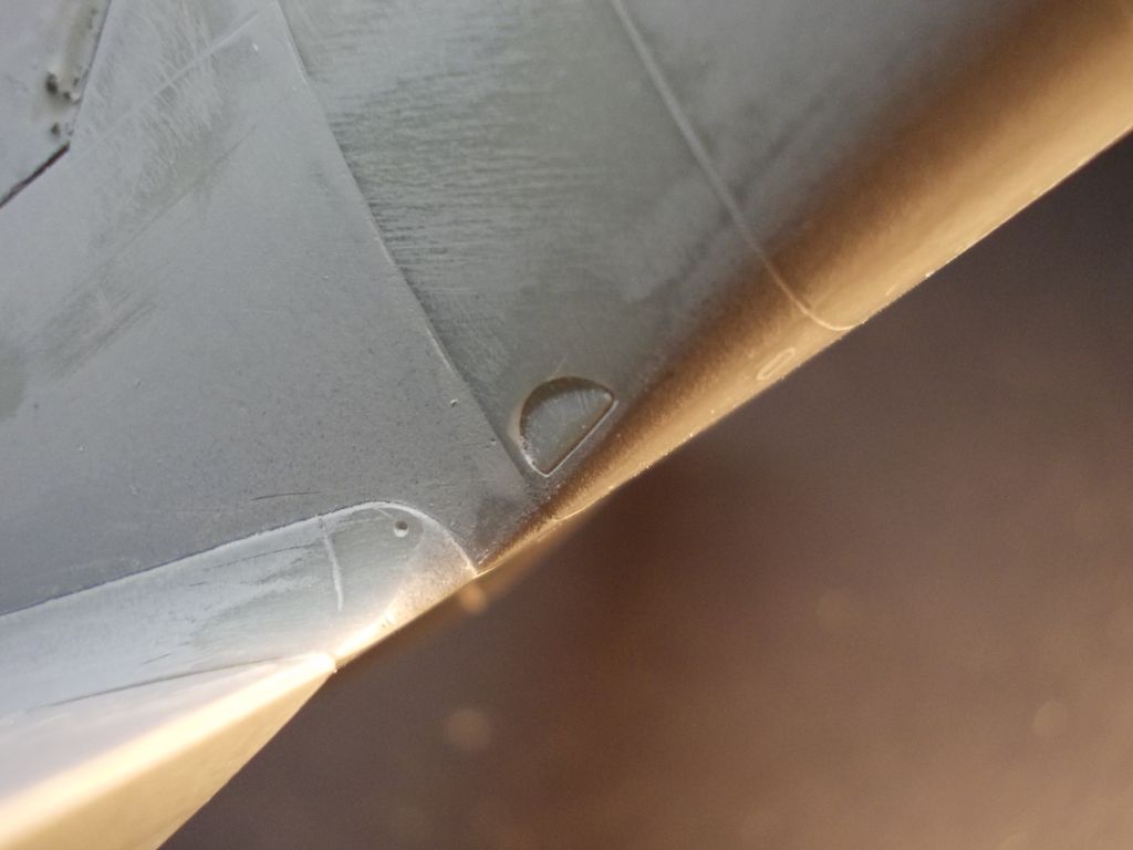

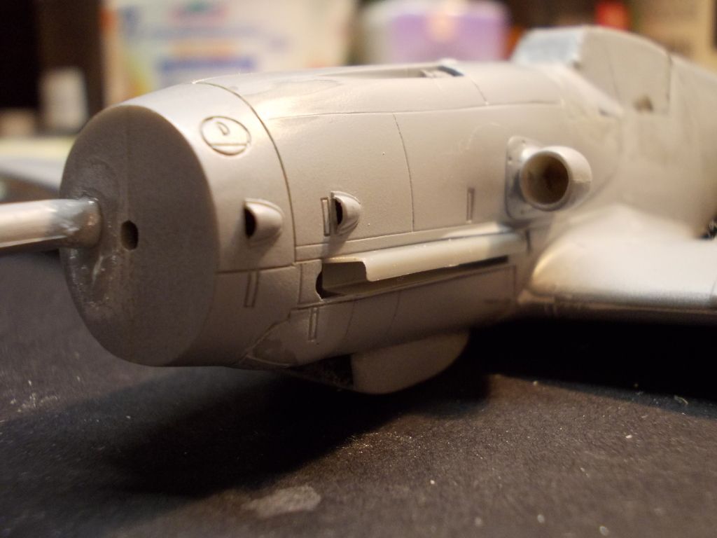

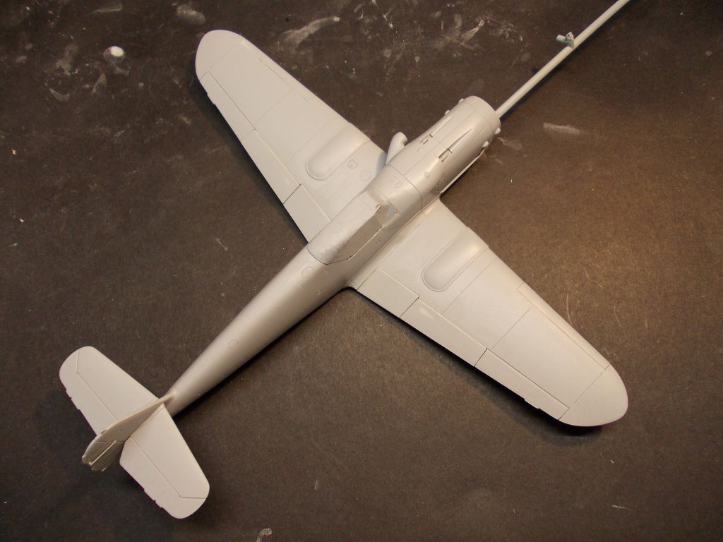

Postprzez posejdon » poniedziałek, 3 października 2011, 23:17
Efekty dzisiejszego dłubania.
1. Model stał się łaciaty,
2. Otrzymał osłony wydechów (zestawowe ale trochę pocienione),
3. Rozciągnęła mu się sprężynka zamykająca stopień wejściowy.

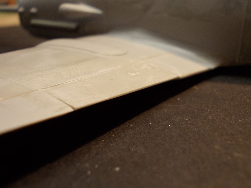

Już miałem myć i pryskać na gotowo podkładem ale na szczęście spojrzałem na krawędź spływu:
To nie może tak zostać - trzeba zaostrzyć.

Postprzez Kuba P. » poniedziałek, 3 października 2011, 23:20
posejdon napisał(a):2. Otrzymał osłony wydechów (zestawowe ale trochę pocienione),
Może warto, żeby zastąpić zestawowe lufy MG 131 oraz nieco odchudzić grubość małych wlocików na osłonie zbiornika oleju i przed kablami do świec?
