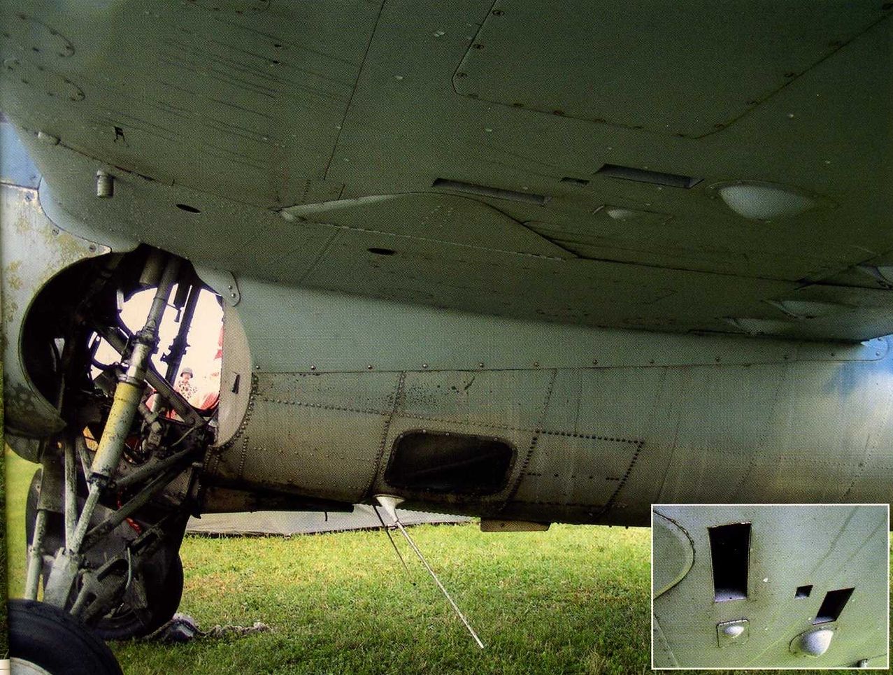

ad 2. Może Ci się przydać Walk around No. 4 - Squadron Signal - dużo fotek detali, jest In Action No. 191, monografia Kagero 12 (z kalkami), dużo malowanek i ciekawe opisy bojowego zastosowania znajdziesz w Aircraft of the Aces No. 3 Ospreya. Jest też sporo "łokerandów" w sieci np:http://www.primeportal.net/hangar/sal_provenzano/f4f-3_wildcat/, http://www.cybermodeler.com/aircraft/f4f/f4f-3_walk1.shtml.
ad 1. Słusznie, że chcesz zrobić zbiornik - niewiele go widać z kabiny, a przez boczne szybki widać właściwie tylko półokrągłe gładkie ściany. Jeśli nie zależy Ci na wiernym odtworzeniu całości tego elementu, to możesz zgrubny kształt uformować z czegokolwiek (ja wkleiłem jakiś element zbiornika podwieszanego żeby tylko pokazać, że coś tam jest). Ale taką krzywiznę można zrobić choćby z modeliny. Przy ambitnym podejściu pewnie przydały by się jakieś modelarskie masy (Magic Skulp)?
Fotka z Kagero:
Pozdrawiam. Michał

Słuszna decyzja w sprawie km-ów. Najpierw sklej i wywierć, a potem wklej igłę dociętą od razu na odpowiednią długość. Zmierz to np wkładając wyciągnięty kawałek ramki podobnej grubości. I do gotowego otworu igłę na super gluta, tak, żeby się zaklinowała w skrzydle między połówkami. Pamiętaj, że nie powinna wystawać poza krawędź natarcia.
Z przewodami w Wildcacie to tak łatwo nie jest. Raczej są ukryte i słabo widoczne. Idą wewnątrz tego ażurowego wspornika, który w oryginale ma przekrój "C". Jeśli potrzebujesz to służę zdjęciami. Może rozsądnie byłoby dorobić tylko fragmenty na dole - od tego wspornika do piasty i na górze - część wchodzącą do luku podwozia przy jego tylnej ścianie.

W planie mam wykonać tylko tą część którą widać na zdjęciu:
Pewnie i tak będą ledwo widoczne ale zawsze :mrgreen:
