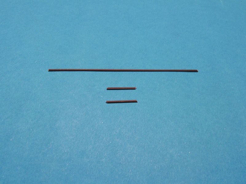

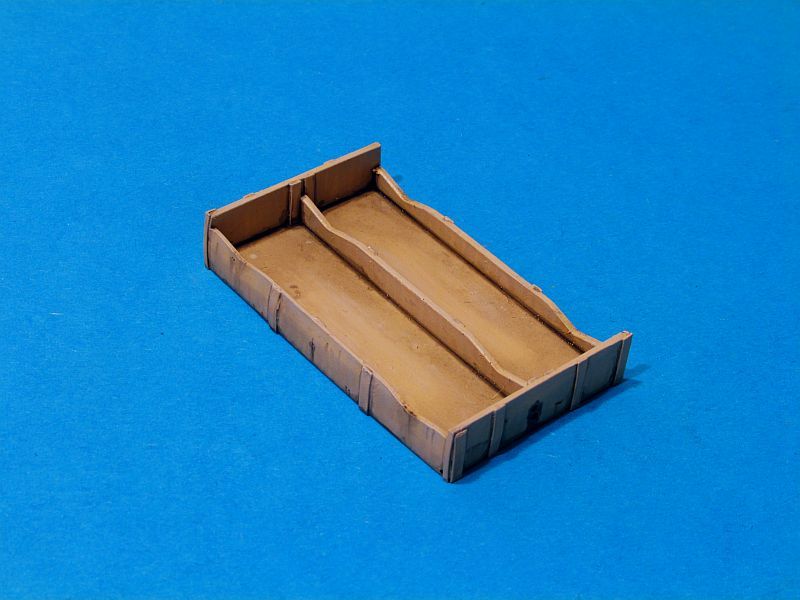

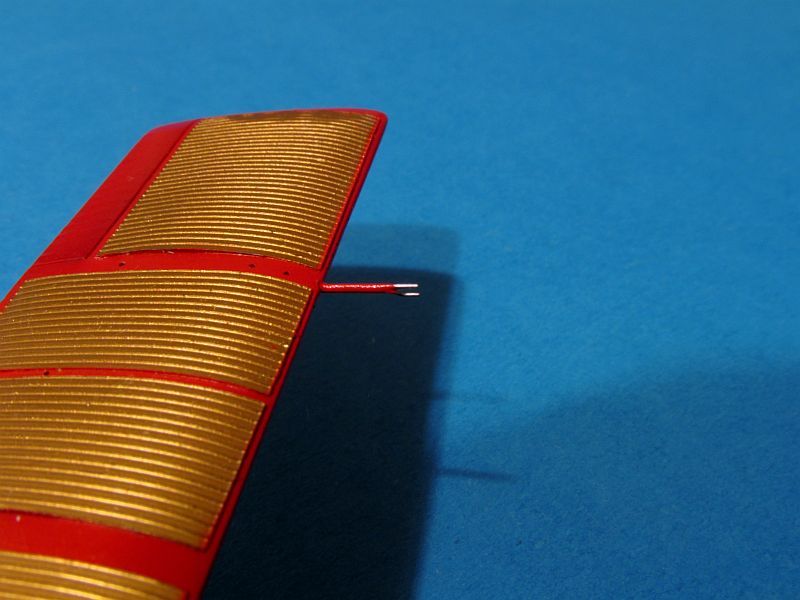

Postprzez piotr dmitruk » środa, 9 października 2013, 00:50
Niezbyt imponujący postęp, ale zrobiłem rurkę Pitota od nowa
Wózek uzyskał chyba już ostateczną patynę, Pozostaje dołożyć kółeczka i haczyk do holowania.

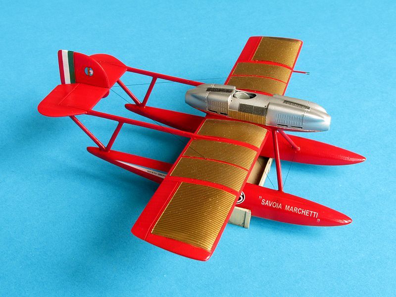

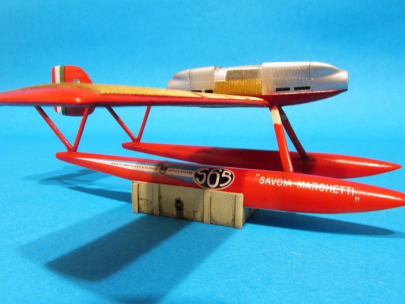

Re: Savoia-marchetti S.65- reanimacja, Karaya, 1:72

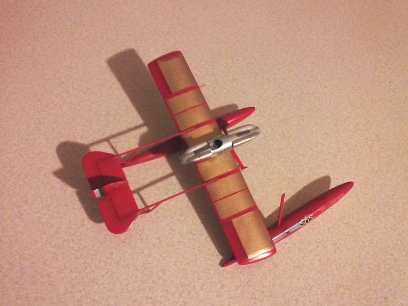

Postprzez piotr dmitruk » wtorek, 12 listopada 2013, 00:37
Photobucket już hula.
No cóż, model daje mi w kość, ale ja jestem spod znaku Koziorożca, a to uparte i rogate bydlę. :twisted:
Doszedłem do wniosku, że wszelkie problemy spowodowane są wiotkością całej konstrukcji nie wzmocnionej jeszcze rozciągami. Przy każdej próbie zrobienia czegoś nieco mocniej, zastrzały wyginają się, puszcza któraś spoina, i model jak sprężyna wyskakuje z ręki i ląduje na twardym. Postanowiłem dodać element stabilizujący, wykorzystując do tego właśnie skończony wózek. Niestety, po wielokroć łatana konstrukcja niezbyt dobrze dopasowała się, sprawiając że golenie dostały krzywicy. Próba wyprostowania po podgrzaniu suszarką przyniosła jeszcze ciekawsze efekty: samoistne wygięcie w drugiej osi i złuszczenie farby.
Wpadłem na szalony pomysł :idea: - postanowiłem wymienić golenie na lepsze, bez rozmontowania modelu. :!:
W związku z tym ograbiłem pewien stary zestaw z profilu Contraila (żebysz ktoś robił takie profile jak Strutz, z mosiądzu...może Master?). Przyciąłem je odpowiednio, a ponieważ czerwona farba wrednie kryje- pomalowałem na czerwono.
A potem CIACH! tylne nóżki...
A jak już wkleiłem zamienniki, to CIACH! przednie nóżki...
Wygląda to tak prosto! Nie przedstawię jednak ile razy mi się chrzaniło, ani ile "słów" poleciało.
ALE WYSZŁO!
Teraz tylko "drobiazg"- maskowanie i malowanie.

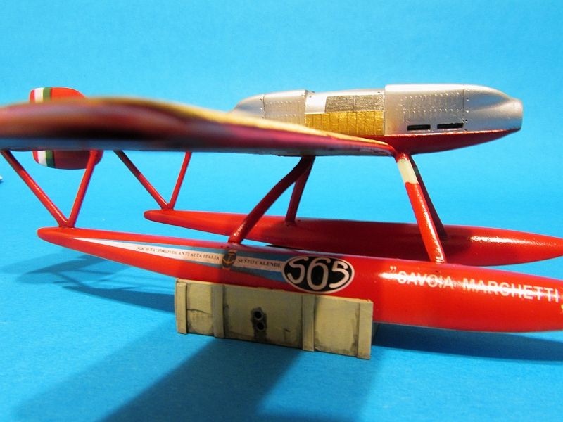

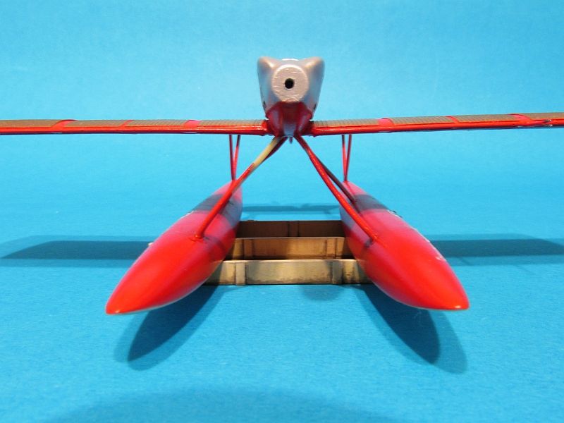

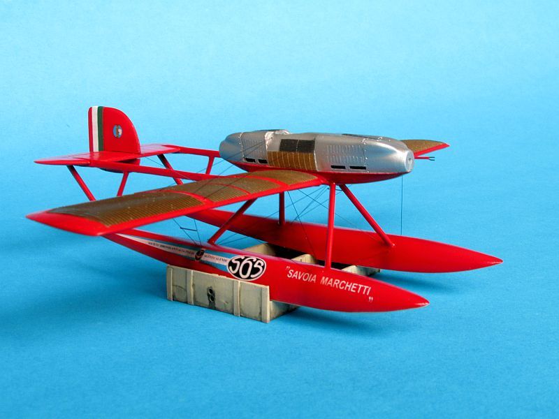

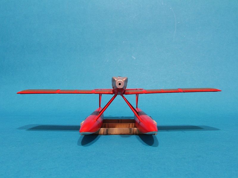

Postprzez piotr dmitruk » sobota, 23 listopada 2013, 18:38
No to wróciłem do punktu wyjścia!

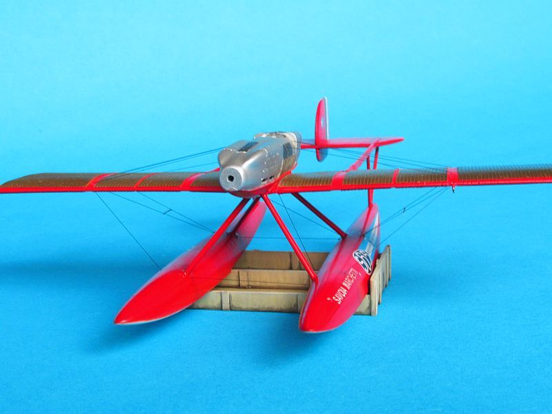

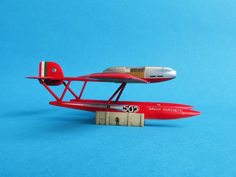

Postprzez piotr dmitruk » niedziela, 24 listopada 2013, 13:21

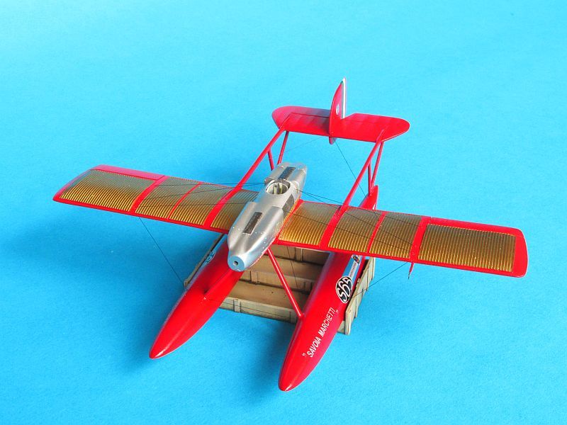

Zakończyłem olinowanie.
Postprzez dzejo » poniedziałek, 25 listopada 2013, 21:36
Piotrku - rewelacja.
Możesz zdradzić z czego w tym maleństwie robiłeś olinowanie i w jaki sposób tak czysto przymocowałeś je do modelu?
Andrzej
dzejo
Posty: 400
Dołączył(a): poniedziałek, 17 grudnia 2007, 19:21
Lokalizacja: Koło
Postprzez piotr dmitruk » poniedziałek, 25 listopada 2013, 22:21
Z żyłki, wklejanej w otworki na CA, a następnie malowanej czarnym markerem.
Zdarzyło się, że przy napinaniu gorącą igłą, przepaliłem jedną linkę. Wywierciłem wtedy ponownie otworki w miejscu jej mocowania i przykleiłem nową- da się.

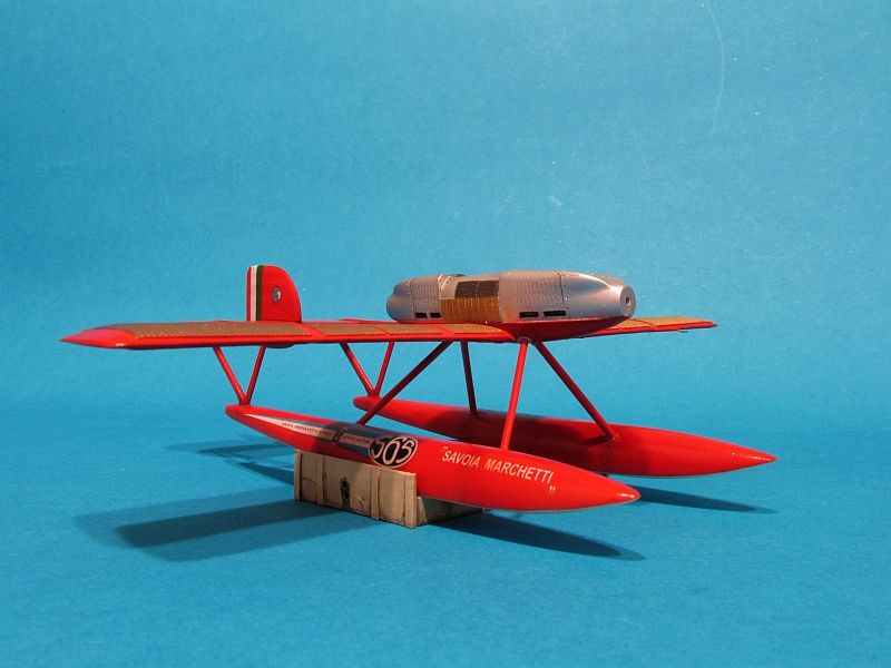

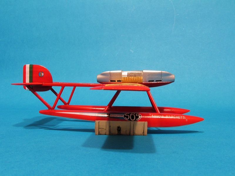

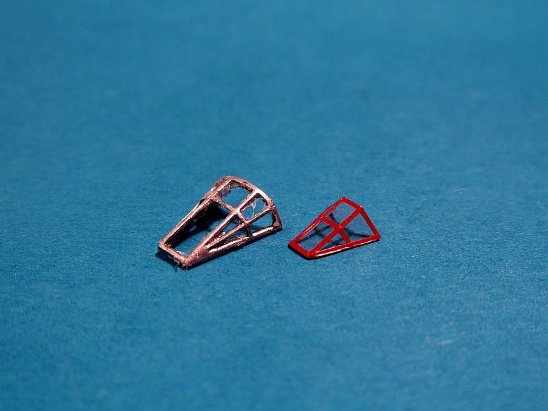

Postprzez piotr dmitruk » środa, 27 listopada 2013, 18:32
Według mnie wiatrochron w modelu był zbyt duży i nieprawidłowego kształtu (abstrahując od tego, że w oryginale były dwa różne), więc zrobiłem nowy.
