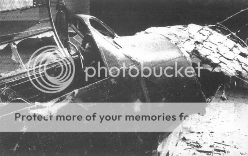

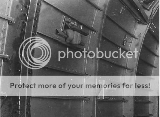

To zdjęcie które linkowali koledzy przedstawia oderwaną tylna część kadłuba na wysokości stanowiska tylnego strzelca Obrazek
Wydaje mi się że jest tylko kolejnym potwierdzeniem tezy że Łoś malowany był ciemnym kolorem tylko do stanowiska tylnego strzelca . Pozostała część
była w kolorze metalicznym jasnym i taki być może zniszczony warunkami atmosferycznymi widać na zdjęciu powyżej

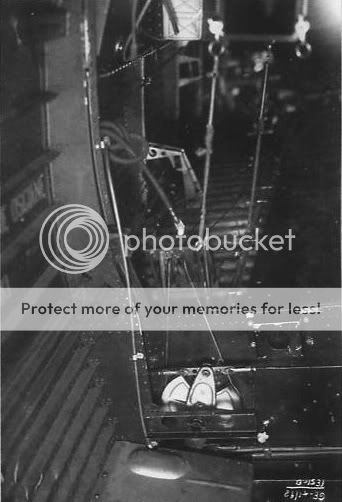

Według zdjęć zamieszczonych w instrukcji płatowca a przede wszystkim zrobionych kiedyś przez Sowietów w ośrodku badawczym jeszcze w wrześniu 1939r wnętrze kabiny było ciemne nawet bardzo ale nie czarne( widać tą różnicę na niektórych panelach obsługi ) .
Fragmenty wnętrza wykonane przez sowieckiego fotografa w podobnych warunkach świetlnych:
Zwróćcie uwagę na kontrast z mechanizmem przeniesienia linek
A tu odrapania fotela

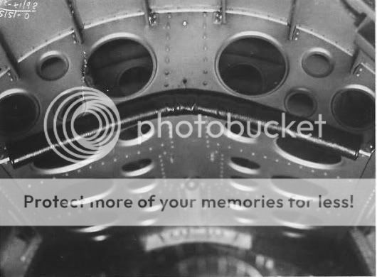

Najciekawsze dla naszej dyskusji z zdjęć z sowieckiego ośrodka badawczego pokazuje fragment wewnętrzny kadłuba stanowiska tylnego strzelca. Zwróćcie uwagę na kolor 1 wręgi (odrapania jej krawędzi) i kolejnych:

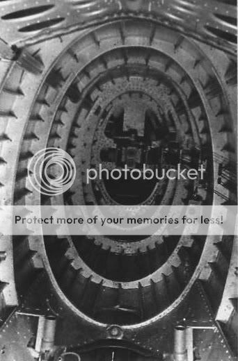

Tak wygląda wzmocnienie w tylnej części kadłuba za stanowiskiem górnego km
To cały czas ta sama "sowiecka" sesja zdjęciowa, widok na strukturę od stanowiska tylnego strzelca do końca kadłuba

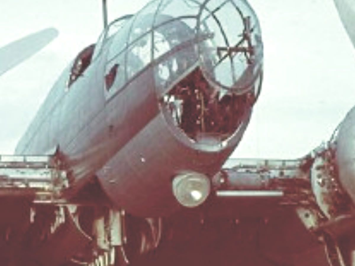

Teraz zdjęcia dwóch różnych egzemplarzy które pokazują ciemne wnętrze kabiny i bombardiera
To ostatnie zdjęcie i kilka innych skłania mnie do tezy że kolor zewnętrzny mógł być użyty do malowania wnętrza (niecałego ;o) )...Pytanie jaki to był kolor ? Nie znalazłem jeszcze żadnego materiału który pokazywałby tył wnętrza Łosia pomalowany tak samo jak przód.

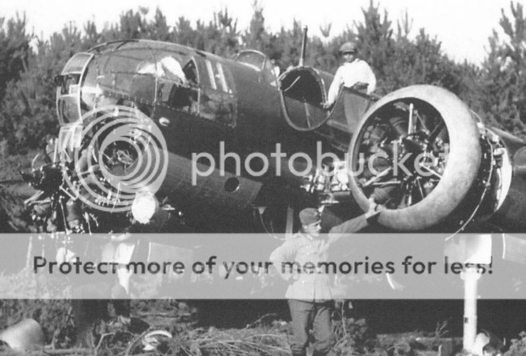

Ja dołożę ze swej strony jeszcze zdjęcie ciemnego wnętrza kabin: pilota i strzelca. Widać odrapania i różnicę odcieni w porównaniu z mocowaniem lawety karabinu.
