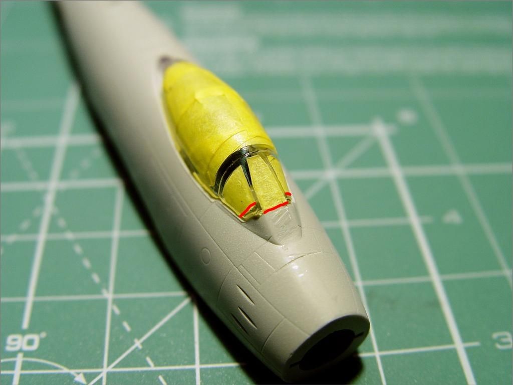

Grzegorz2107 napisał(a):Ja bym ten wiatrochron zamaskował jeszcze raz. ;o)
Popatrz na obrazek i znajdź różnicę:
Szczerze mówiąc, to nie wiem o czym piszesz.
Gdzie popełniłem błąd?
Zamaskowałeś wywietrznik, granica przedniego szkła jest wyżej.

Nie chcę się spierać, ale czy na pewno?...
Gdy położyć owiewkę na kadłubie, to wygląda moim zdaniem dokładnie tak jak na wcześniejszym zdjęciu...
Nie rozumiem gdzie jest błąd.

Jest tak:
A ma być tak:

Postprzez Grzegorz2107 » wtorek, 5 lutego 2013, 00:45
Pomijając taki drobny szczegół, że rama oszklenia wokół szyby pancernej ma jednakową grubość i łukowaty przebieg. Do maskowania użyj b.cienkich pasków, ostro zakończonych. Na tyle cienkich, żeby się dały łatwo w łuk wyginać. Wnętrze wymaluj maskolem. To co masz jest po prostu b.dalekie od doskonałości i obawiam się, że pędzelkiem można dokładniej tę osłonę kabiny machnąć niż z tym obecnym maskowaniem.

piotr dmitruk napisał(a):Jest tak:
A ma być tak:
Jeśli dobrze rozumiem, to środkowa szybka po prostu musi być krótsza, czyli maskowanie iść głębiej w głąb szybki?

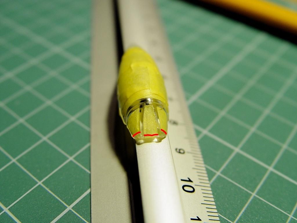

Grzegorz2107 napisał(a):Pomijając taki drobny szczegół, że rama oszklenia wokół szyby pancernej ma jednakową grubość i łukowaty przebieg. Do maskowania użyj b.cienkich pasków, ostro zakończonych. Na tyle cienkich, żeby się dały łatwo w łuk wyginać. Wnętrze wymaluj maskolem. To co masz jest po prostu b.dalekie od doskonałości i obawiam się, że pędzelkiem można dokładniej tę osłonę kabiny machnąć niż z tym obecnym maskowaniem.
Nie bardzo rozumiem: chodzi o przód czy tył?
Wydaje mi się, że u mnie rama oszklenia jest taka jak trzeba, tzn. równa na całej długości, to co widać na zdjęciu to także odbicia światła (tuż przy kadłubie), a nie taśma.
Ale ok, zrobię w domu nowe zdjęcie i jak trzeba, to zamaskuję jeszcze raz, od nowa.
Bardziej martwi mnie przód, bo te trzy kawałki maskowania nie podobają mi się, a nijak nie mogę wyciąć dokładniejszych kształtów. Używam tego patentu z miękkim ołówkiem, ale wychodzi średnio.
Może jakiś przykład dobrego maskowania owiewki, żebym zobaczył jakie błędy robię?

Postprzez Grzegorz2107 » wtorek, 5 lutego 2013, 09:06
Mnie też martwi przód bardziej. Najbardziej boczne szyby wiatrochronu.
Jeszcze raz: Nie wycinaj maski w jednym kawałku.
Wytnij paski o grubości ok. 1mm i maskuj po krawędziach każdej szyby. Taki cienki pasek ułożysz dokładnie przy ramie oszklenia, dopchasz go wykałaczką. Koniec przytnij na ostro i wciśnij koniec w sam róg szybki. Cztery paski na jedną szybę.

Postprzez Solo » wtorek, 5 lutego 2013, 09:21
Ok, rozumiem, myślałem że mówisz o tylnej części owiewki.
Zrobię jak mówisz, tylko nie wiem czy się tak łatwo da, bo te ramki nie są zbyt wypukłe, ale w sumie pomysł lepszy niż ten z ołówkiem, chyba będzie znacznie łatwiej ułożyć te cienkie paseczki wzdłuż krawędzi, niż męczyć się z wycinaniem masek.
Wyciąłem ich kilkadziesiąt i żadna nie była dobra.
Jak rozumiem, ten tył oklejony taśmą jest ok?

Postprzez Grzegorz2107 » wtorek, 5 lutego 2013, 09:29
Solo napisał(a):Jak rozumiem, ten tył oklejony taśmą jest ok?
Nie wiem czym robisz zdjęcia, ale głębi ostrości nie ma to żadnej. Ciężko coś wyślepic. ;o)

Postprzez karambolis8 » wtorek, 5 lutego 2013, 09:37
Solo. Pomaluj, ściągnij maski i się dowiesz :mrgreen: Nikt Ci przecież nie powie na 100% czy jest dobrze, czy źle. Chciałbyś mieć od razu wszystko dobrze, a tak się nie da. Szybkę łatwo zmyć w razie czego ;o) Wracając jeszcze do washa, ja wycieram nadmiar MIGa po 15min suchym ręcznikiem papierowym i jakoś nie widzę potrzeby używania dodatkowo white spirita :-o Co do otworków z tyłu owiewki - tu oprócz maskolu też zdały by egzamin małe kulki z patafixu.

Postprzez Grzegorz2107 » wtorek, 5 lutego 2013, 11:21
karambolis8 napisał(a):Solo. Pomaluj, ściągnij maski i się dowiesz :mrgreen: Nikt Ci przecież nie powie na 100% czy jest dobrze,
Nie maluj. Zdejmij maski i cwicz masowanie. Tu widac wyraźnie, że jest źle, więc malowanie nic nie zmieni.
Zadanie jest: Pomalowac ramy osłony kabiny. Tylko ramy, a nie ramy i szyby wokół. ;o)

Postprzez Solo » wtorek, 5 lutego 2013, 11:24
Co do foto: u mnie fotografowanie w dzień w tym okresie wchodzi w rachubę tylko w weekendy, za wcześnie robi się ciemno.
Muszę dokupić jakąś prostą lampę i walnąć żarówę 100W, powinno załatwić sprawę.
Co do maskowania: zrobię jak pisaliście, cienkie paseczki taśmy i "upchnę" je wzdłuż ramek, potem zaleję maskolem.
