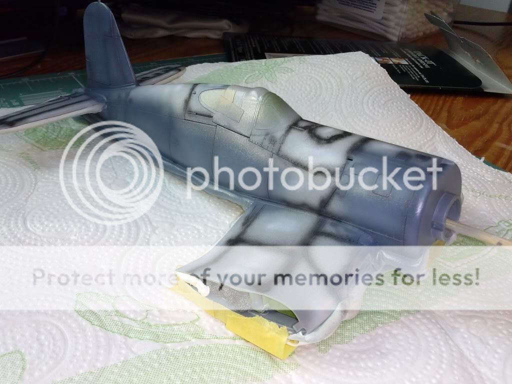

Postprzez mikemc » środa, 30 października 2013, 15:49

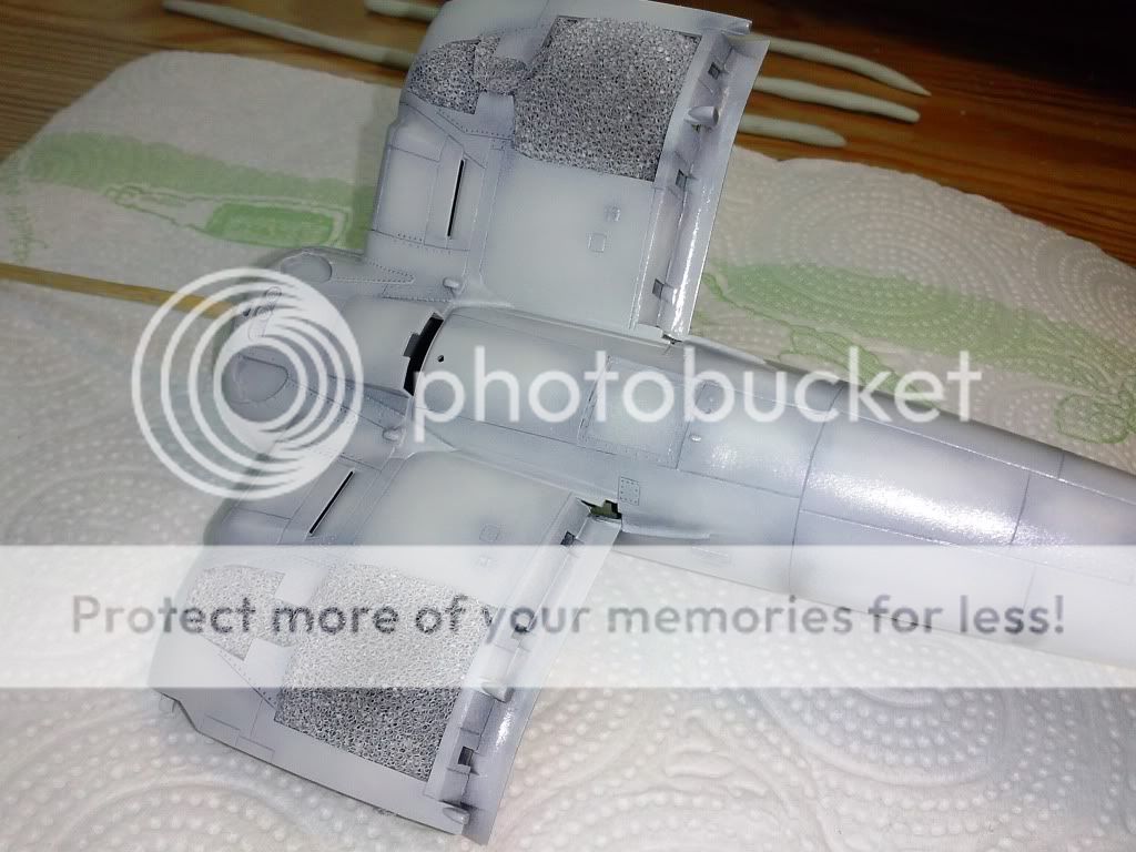

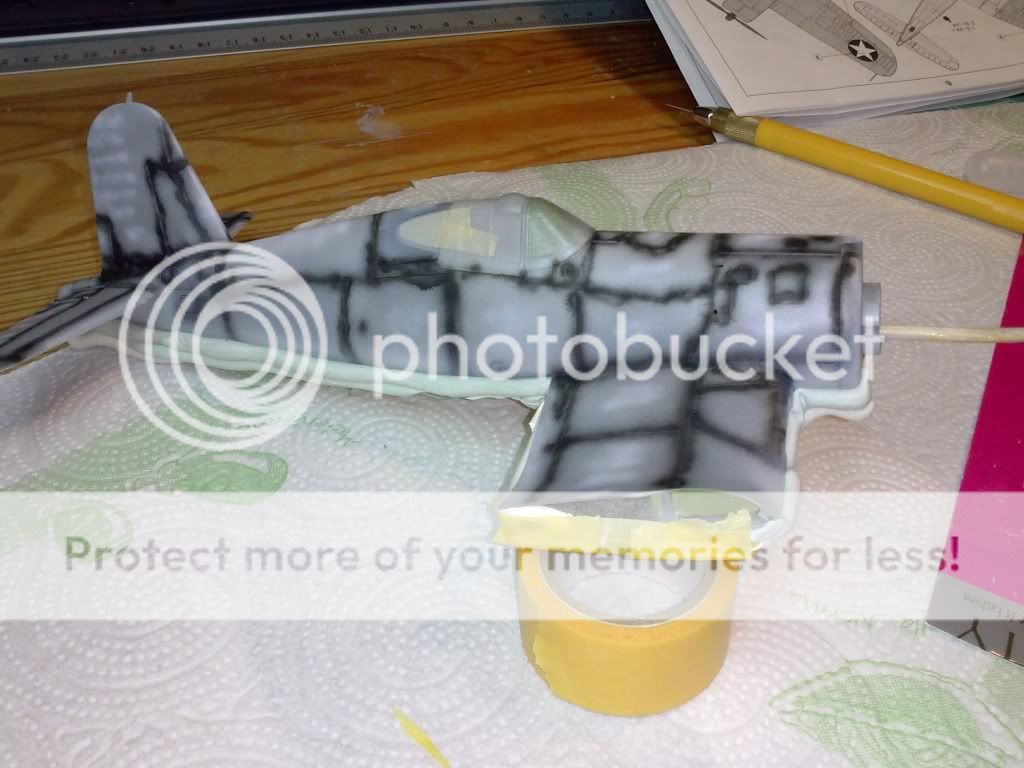

Witam wszystkich

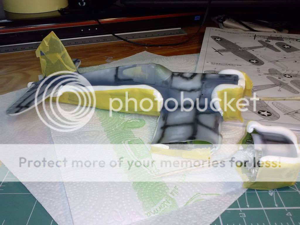

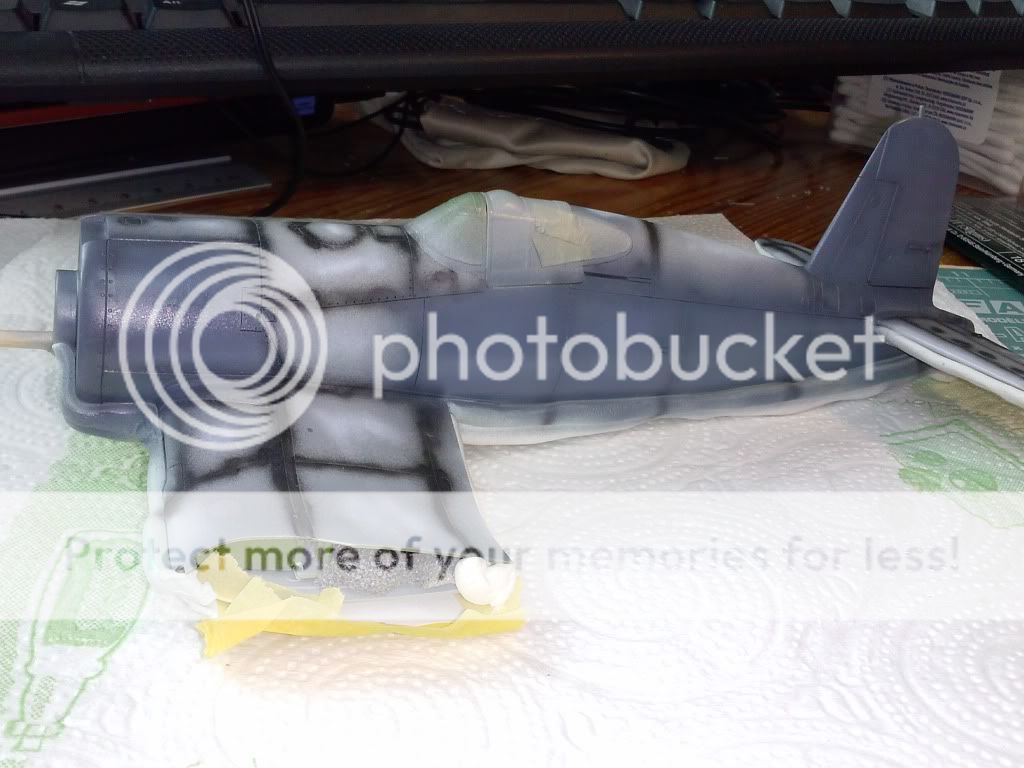

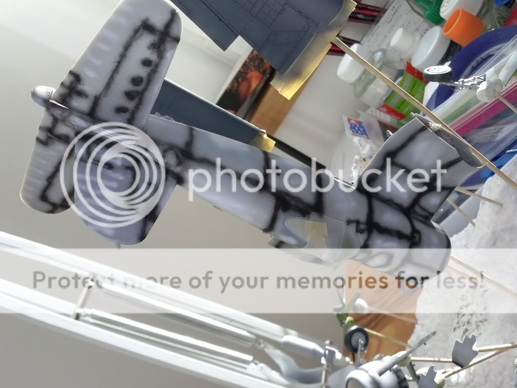

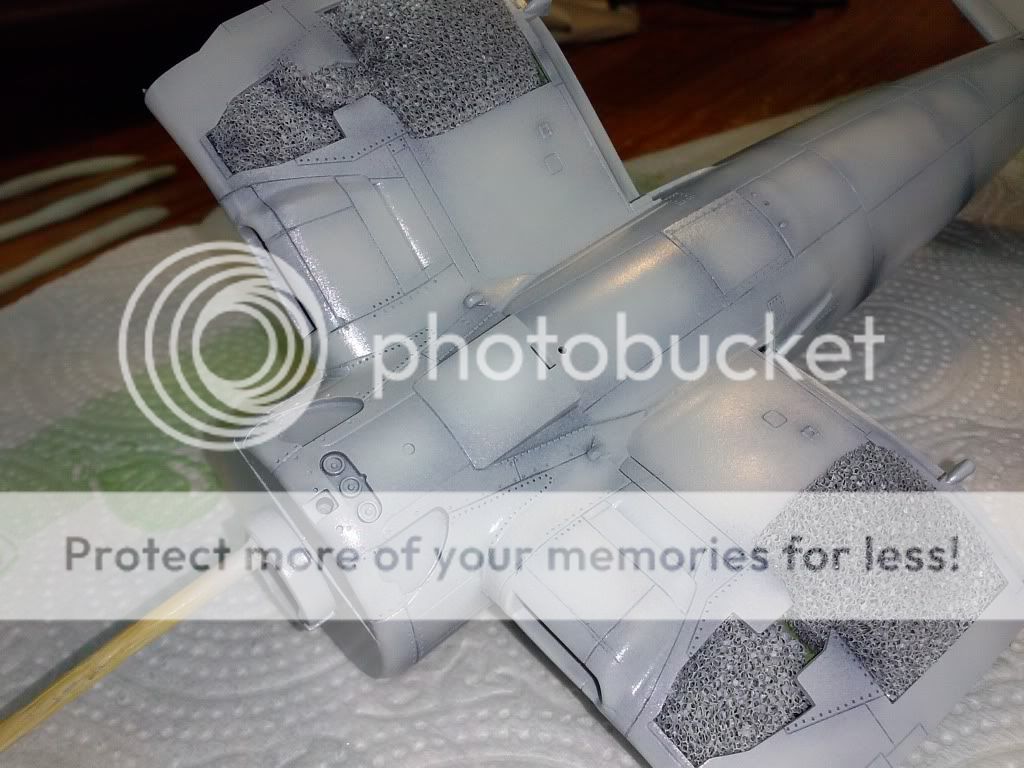

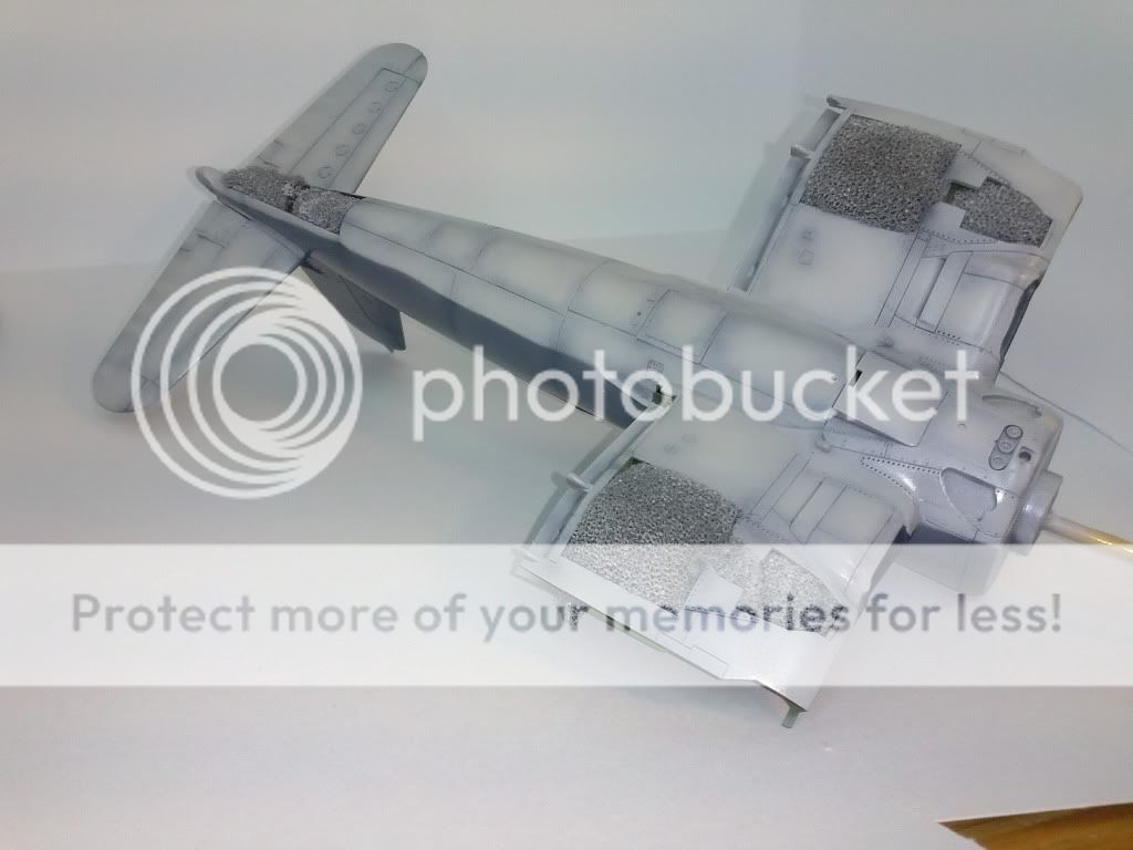

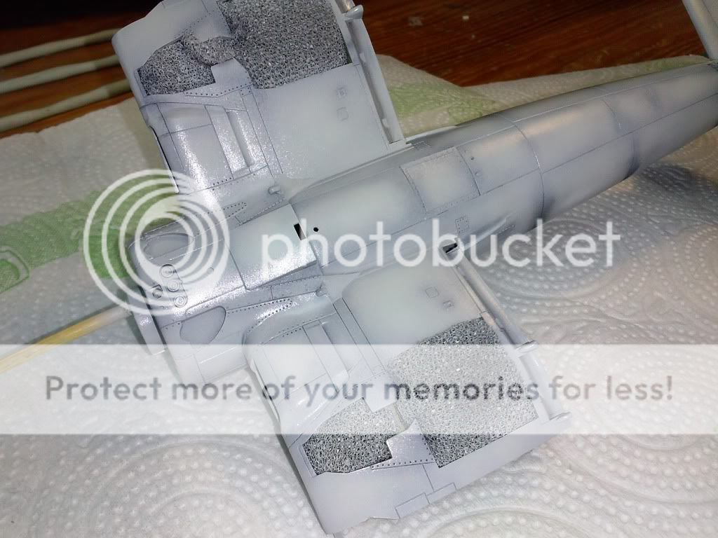

Kilka nowych zdjęć. Tym razem wykonałem pre shading na kadłubie i klapach. Przyciemniłem linie podziału blach oraz rozjaśniłem krawędzie skrzydeł, klap itp. Przed pre shading'em naniosłem płyn AK worn effect (ak 88) jako bazę pod obicia.
Zachęcam do komentarzy.

Postprzez Voltan » środa, 30 października 2013, 17:28
Po tym jak zobaczyłem skrzydła, jestem pewien, że będzie to wyglądać bardzo dobrze po pomalowaniu.

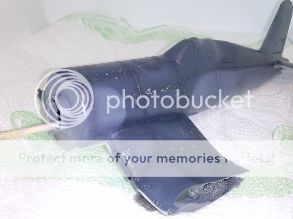

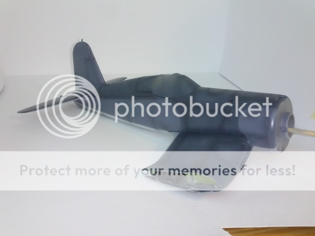

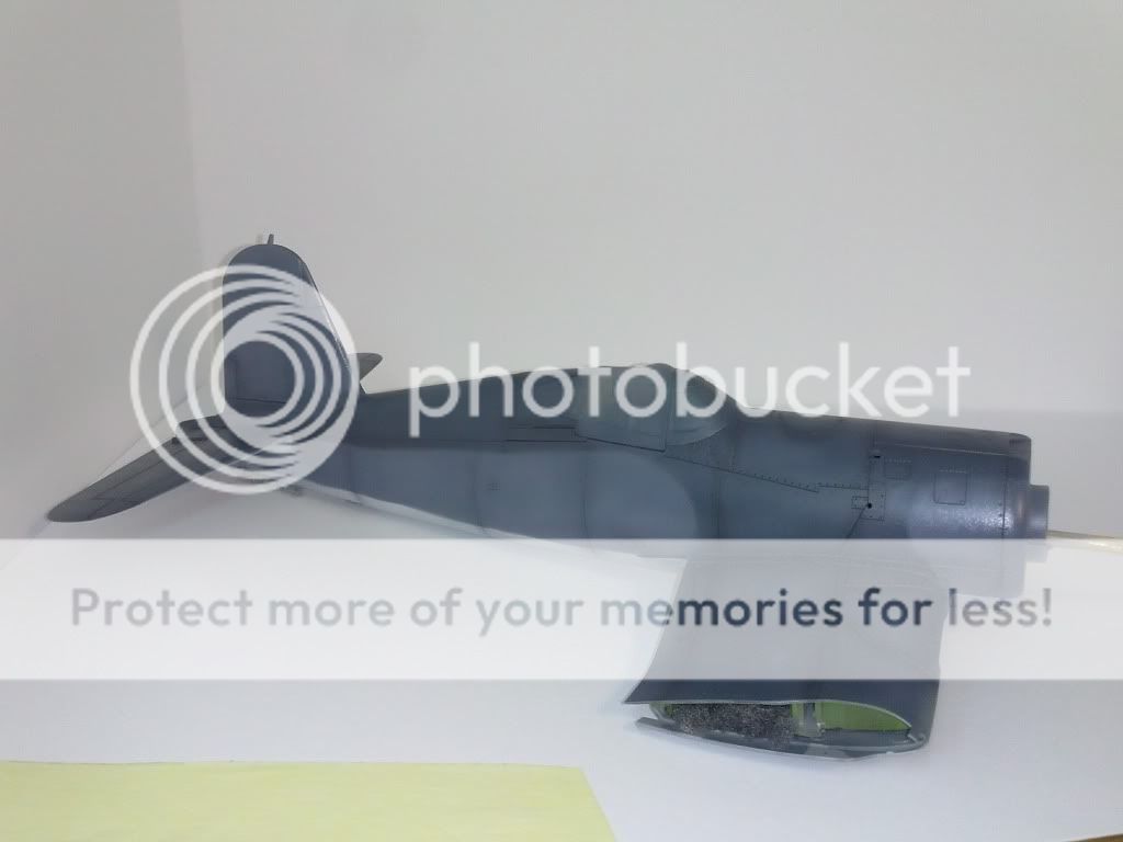

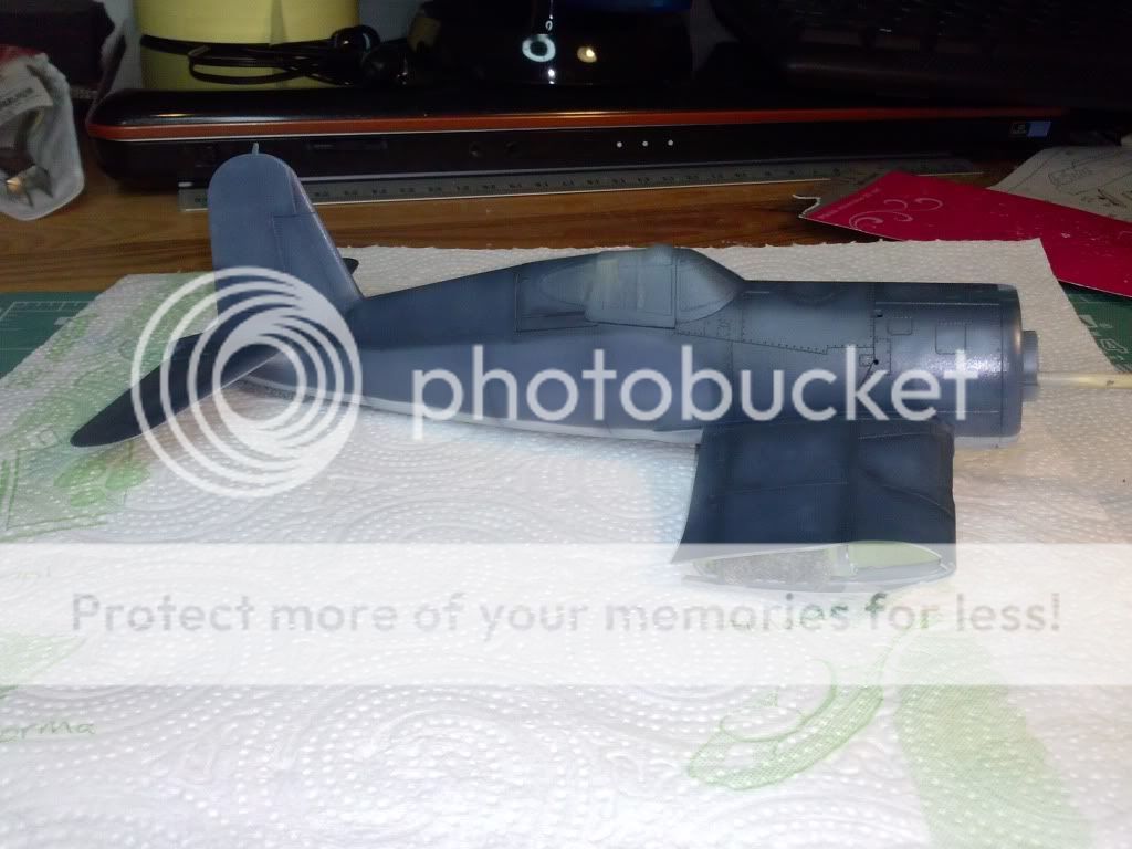

Postprzez mikemc » środa, 6 listopada 2013, 16:47

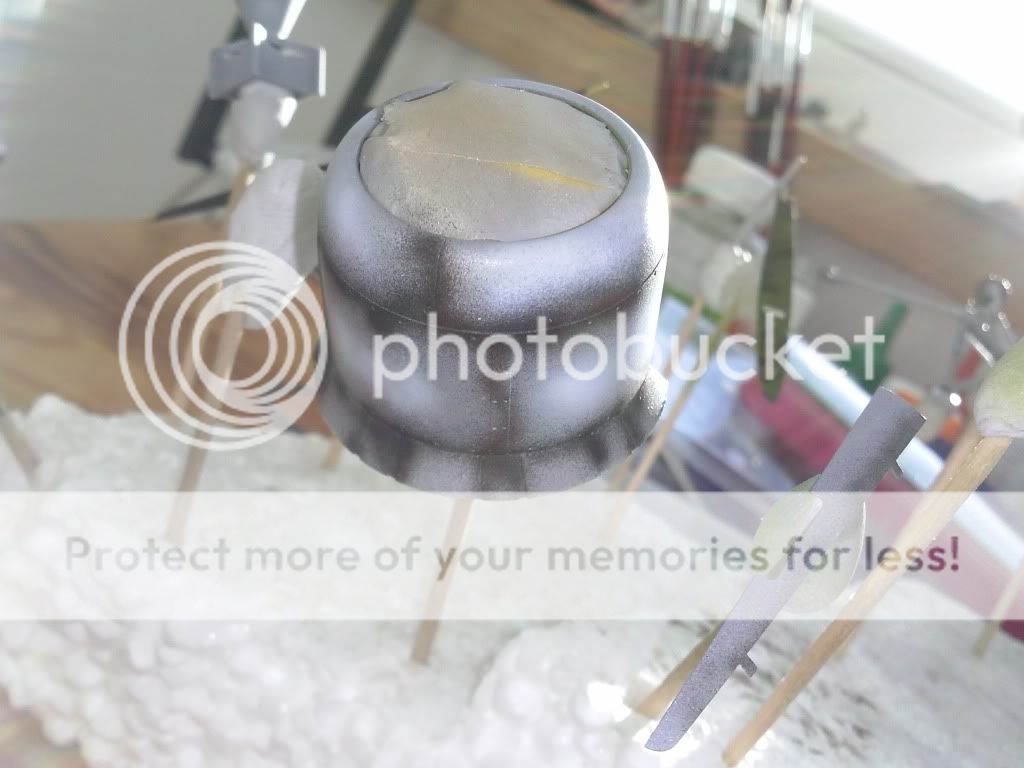

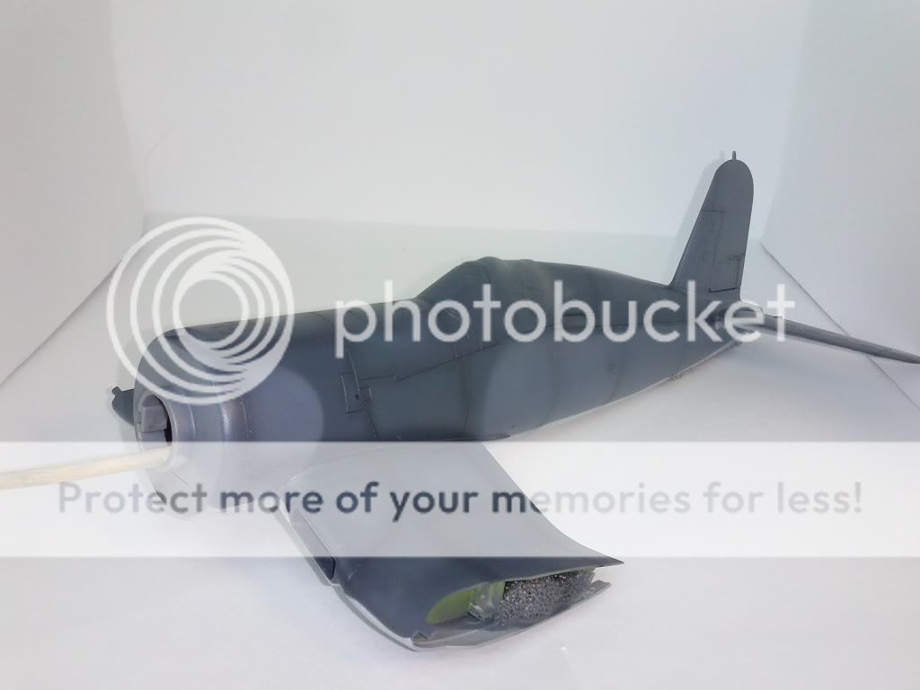

Oto kilka zdjęć z malowania modelu. Przypomnę, że wybrałem malowanie pudełkowe - trzy kolorowy kamuflażu VF-17 z USS Bunker Hill.
Najpierw pomalowałem brzuch samolociku. Kolor to Light gray ( Mr Hobby H338). Rozjaśnienia wykonałem mieszając podstawową farbę z kilkoma kroplami farby białej.
Z tego malowania jestem najbardziej zadowolony, bo udało mi się nie przykryć pre shadingu i fajnie całość wygląda, a może to tylko cech dość jasnego koloru.

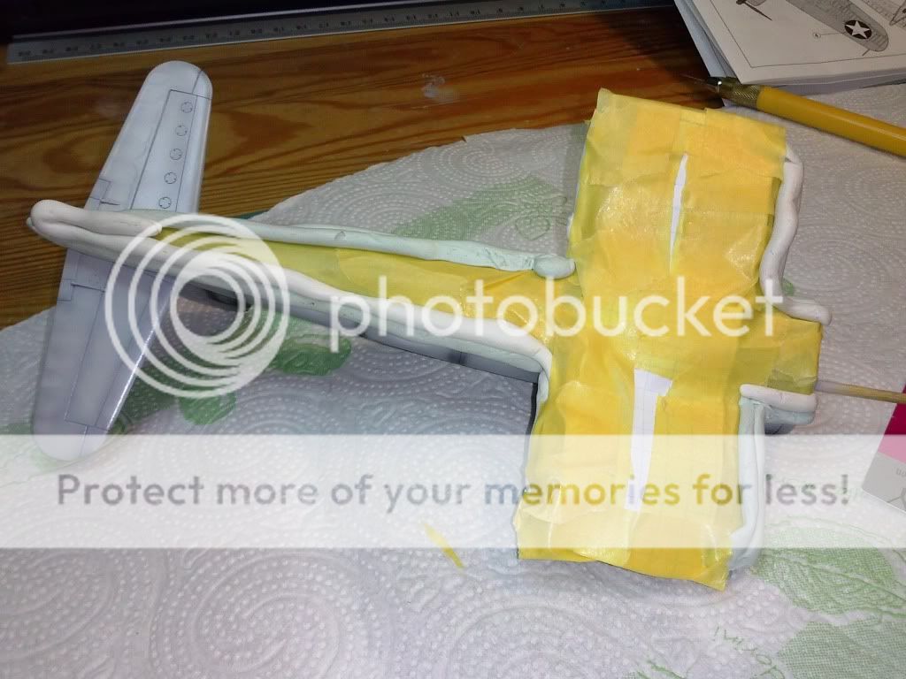

Następnym krokiem była zamaskowanie "brzucha".
Do maskowania krawędzi użyłem blu tacka, chcę uzyskać płynne przejście do innego koloru. Coś mi się wydaje że rozmiar wałeczków był za mały i farba podeszła pod wałek maskujący. W każdym razie przekonam się po zdjęciu maskowania.
Drugim kolorem był Intermediate blue (h56)
Na zdjęci widać odblask z sidoluxa. Chciałem zabezpieczyć kolor przed maskowaniem. Mam nadzieje że obicia które będą wykonane za pomoca AK worn effect będą możliwe pod dwoma warstwami farby i sidoluxu.
Na koniec fotki z ostatniego maskowania.
Ostatni kolor będzie położony kiedy przygotuje drobniejsze elementy na których będzie ten sam kolor.
Pozdrawiam i zachęcam do komentarzy i uwag.
mikemc
Posty: 196
Dołączył(a): czwartek, 4 lipca 2013, 09:12
Re: F4U-1/2 Bird Cage Tamiya 1/48 - pierwszy mój model
Postprzez karambolis8 » środa, 6 listopada 2013, 18:46
To, że farba podeszła pod wałeczki to raczej problem z prowadzeniem aerografu, niż grubością wałków. Ja używam tak na oko 4 razy mniejszych i i tak mam rozmytą krawędź jak chcę. Cała sztuczka polega na tym, żeby nie kierować strumienia farby pod wałek, tylko ciągle prostopadle do powierzchni modelu. Nie machamy nadgarstkiem tylko całą ręką i ciągle obracamy model. Myślę, że wiesz o co chodzi ;) Drugi możliwy powód jest taki, że farba płynęła na modelu, czyli go zalałeś i sama spłynęła pod wałek. Ale wnioskując po zdjęciach to raczej nie ten przypadek. Poza tym to bardzo dobrze to wszystko wygląda :)

Postprzez mikemc » środa, 6 listopada 2013, 18:56
Dzięki za rade i to na 100% błąd w prowadzeniu aerografu. Zresztą jak usunę się maskowanie to się przekonam. Może postaram się złagodzić przejście cienkim strumieniem farby jak będzie bardzo źle.

Postprzez iras67 » sobota, 9 listopada 2013, 01:11
Przy tej skali i sposobie nanoszenia kolorów kamuflażu na oryginalnym samolocie maskowanie blue-tackiem tylko utrudnia wykonanie malowania. Przejścia pomiędzy kolorami były bardzo łagodne. Może maskowanie miałoby sens w skali 1/72 ale w 32-ce ? Niemniej masz swoją drogę dochodzenia do celu i niech tak zostanie.

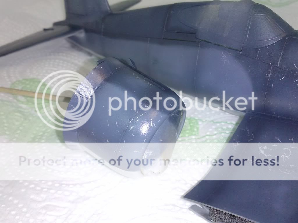

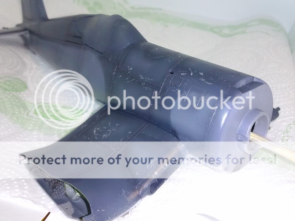

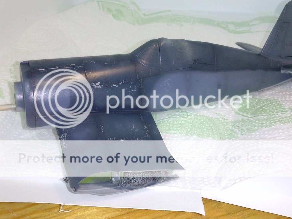

Postprzez mikemc » poniedziałek, 11 listopada 2013, 13:19

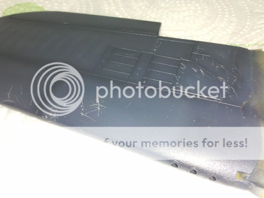

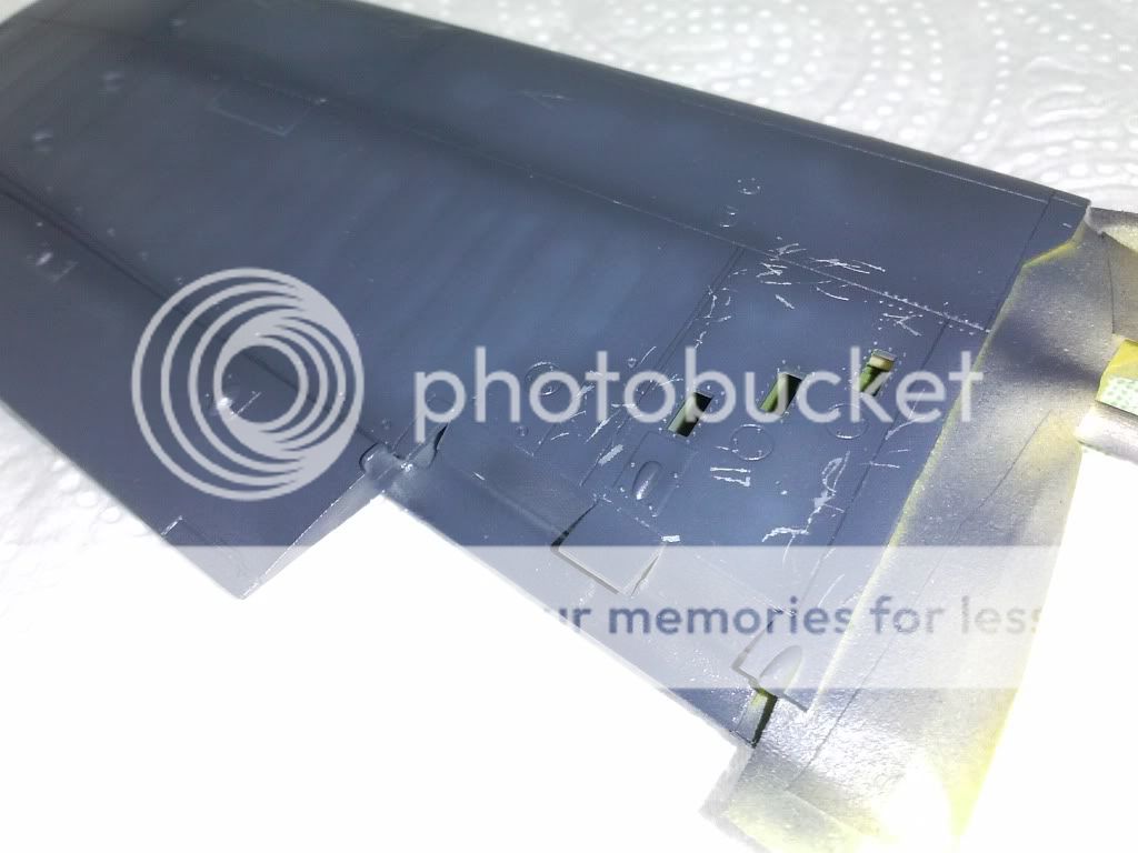

Kilka nowych zdjęć. Postanowiłem trochę zmęczyć mój samolocik zanim położyłem sidolux pod kalki, ponieważ myślałem że AK worn effect będzie mało aktywny pod kilkoma warstwami farby i sidoluxu. Nie myliłem się. Jestem zadowolony z efektów. Model już nie wygląda jak zabawka.
Skupiłem się na klapach silnika, klapach komory karabinów itp. Sugerowałem się tym zdjęciem
Zdjęcia wykonane są już po położeniu sidoluxu więc są odbłyski na zdjęciach. Teraz czas na kalki. Podobno kalki Tamyia słabo współpracują z płynami set i sol z microscale. Słyszałem że płyny Mr Soft itp są mocniejsze i odpowiedniejsze do japońskich kalek. Ktoś ma jakieś złe doświadczenia z micro sol/set i kalkami Tamyia?
