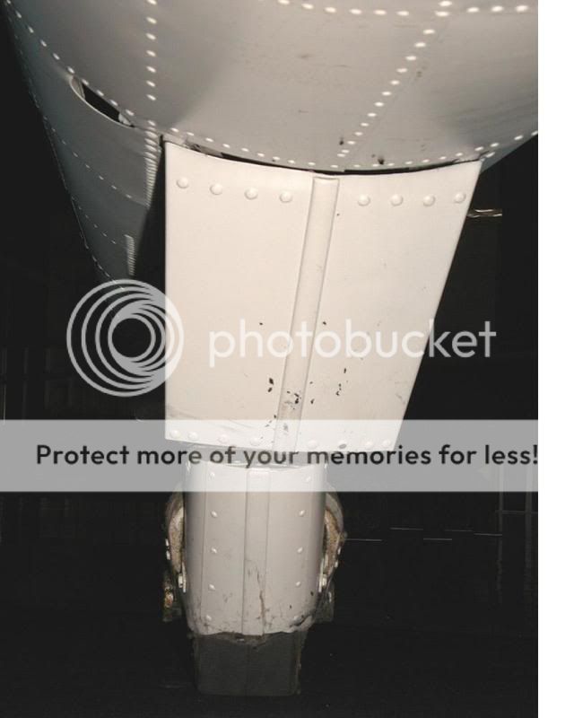

Możecie sprawdzić w "planach" łączenie dolnych połówek kadłuba. Na moich jest wyraźny podział na lewą i prawą stronę kadłuba od wysokości: wręga wcześniej od świateł - do kółka ogonowego. Rysynki zaś tego nie potwierdzają. Mam dylemat szpachlować czy tak ma być??

Plany ? Może foteczka, wyraźnie widać linię:
foto: Walk Around - Squadron ( zbiory własne )

Postprzez c3p0 » czwartek, 18 września 2008, 13:55
Bardzo dziękuje za foteczkę :D
Ja tam też widzę tą linię ale mogę nie być "obiektywny". Jakie jest Wasze zdanie?????
Pytam bo wiekszość zrobionych modeli tej linii nie ma :-/

Postprzez Krystian Ciechowicz » czwartek, 18 września 2008, 14:00
Wit...
Ja linię widzę od tego dżinksa przy haku, przez pokrywę kółka ogonowego, do świateł i między światłami. Za śwaiatłami jest jakaś fujasta plama, jakaś antena albo syf na obiektywie ... i dalej już nic nie widzę.

Postprzez c3p0 » czwartek, 18 września 2008, 14:08
Dzięki Krystian!!!
Tak właśnie mam na rysunkach. Pod tą plamą jest ostatni skrawek podziału blach.
Tak też bedzie i u mła :)) Razem z taką gustowną plamą (spodoobała mi się :mrgreen: )

Postprzez Gienek » czwartek, 18 września 2008, 15:03
To mało istotne ile widać na zdjęciu, co jest w jakich planach.
Poszycie kadłuba nie miało formy pierścieni tylko nakładanych na siebie i nitowanych do wręgi pasów. Łączenie gdzieś musiało być i przebiegało spodem kadłuba!

Postprzez gzt » czwartek, 18 września 2008, 15:50
W Super Model 18 na stronie 29 jest rzut na ktorym widac ten podzial. Od wregi przy kolku ogonowym az do podzialu blach poprzedzajacych spodnia klapke w kadlubie. Nie dochodzi do klapki.

Postprzez iras67 » czwartek, 18 września 2008, 17:16
Łączenie było na zakładkę lekko w prawo od osi patrząc od przodu płatowca ,linia nitów szła po osi kadłuba.Linia podziału zaczyna się przed wnęką kółka tylnego a kończyło przed klapką dostępową za krawędzią skrzydeł ,jak znajdę to wrzucę wiarygodny rysunek i zdjęcie z remontu wraku z tym łączeniem
http://www.wright-wing.com/f6fhellcatwip/
tu można zobaczyć pewne fragmenty dolnego poszycia i wyraźnie widać że za kołem tylnym nie ma linii .
W Aerodetail jest ładne zdjęcie dołu F6F5 niestety mam tylko słaby scan ale z niego wynika że podział był również przed klapką serwisową, czy tak było w F6F3?

Postprzez c3p0 » czwartek, 18 września 2008, 21:25
W F6F-3 ten podział idzie (wg. mła) od kółka ogonowego do jednej wręgi przed klapą inspekcyjną.

Postprzez Gienek » czwartek, 18 września 2008, 23:09
Nie Marcinie!
F6F-3 konstrukcję miał identyczną tego poszycia a prawidłowo czerwoną linią zaznaczył widoczną zakładkę iras67.
(A przy okazji byłoby to nielogiczne. Łączenie na poszyciu które chciałbyś pominąć - tzw. 97,5 - 112,5 - musi gdzieś istnieć .
Inaczej poszycie byłoby pierścieniem).

Postprzez Krystian Ciechowicz » piątek, 19 września 2008, 08:13
Witam.
To ja stawiam pytanie ..."
Czy większą wagę ma zdjęcie samolotu z epoki, zrobione "na gorąco" tuż po wywrotce, gdzie wyraźnie widać linie podziału za kółkiem ogonowym. Czy też zdjęcia odrestaurowanego samolotu, który niekoniecznie musi być odwzorowany w 100% wierności oryginałowi ?
Poza tym na szkicu, który przedstawił iras również jest ta linia za kołem ogonowym, nie zaznaczona na czerwono. Może kolega potraktował ów linię za linię osi szkicu. Może tak jest, a może nie.
Dla mnie wyznacznikiem jest zdjęcie z epoki i tego się trzymam. Marcin musi podjąć męską decyzję, której tez będzie się trzymać, a my możemy bić pianę dalej.

Postprzez iras67 » piątek, 19 września 2008, 11:25
Krystianie ,wypukłe nity Grumana potrafią brudne z pewnej odległości udawać linie podziałowe ,sam się kiedyś na to nabrałem przy Wildcacie,według tego zdjęcia to tam powinno być trzy linie za kołem ;o) jeśli znajdę to wrzucę obiecane zdjęcie z restauracji Hellcata z oryginalnymi blachami i jestem pewien że są identyczne jak w tym z National Naval Aviation Museum w Pensacola

Postprzez Krystian Ciechowicz » piątek, 19 września 2008, 11:34
Hej.
Powiem szczerze, że nie daje mi to spokoju i też szukam jakiejś jednoznacznej fotki. Choć banał, robią się z tego poszukiwacze zaginionej arki ... :twisted:
