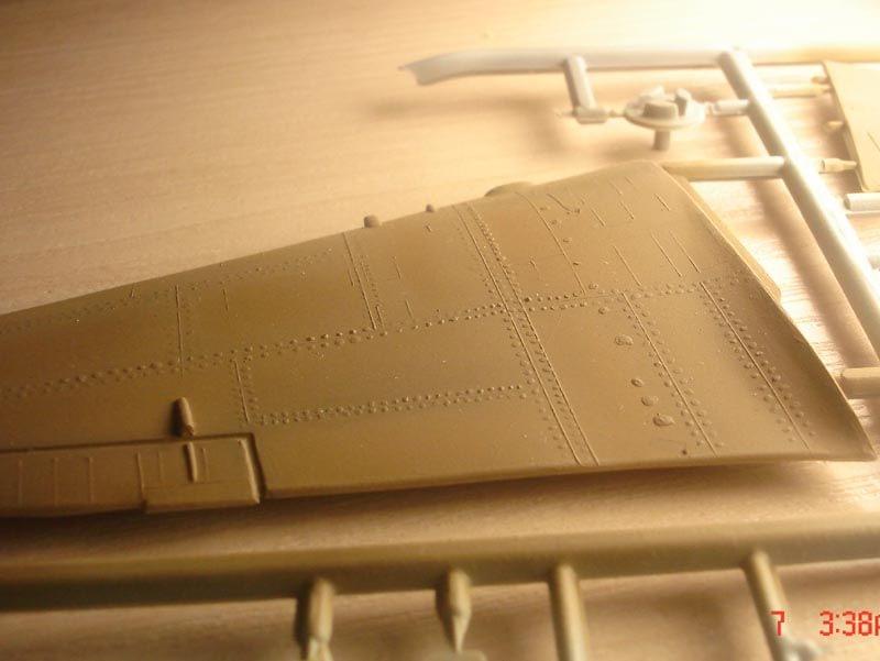

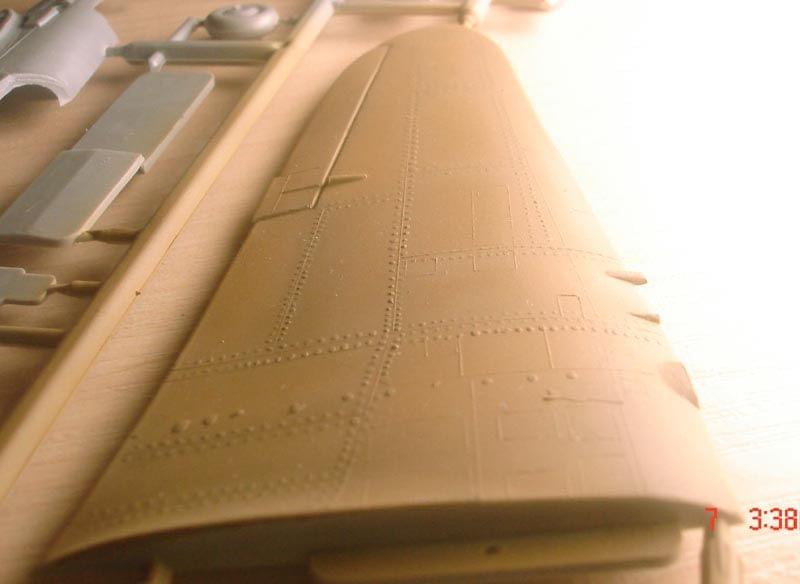

Mam nadzieję Łukasz, że Ci nie zaśmiecam wątku :P . W razie czego proszę moda o interwencję.
Pierwsze nieśmiałe próby "nakrapiania" nitów, eksperymenty z różnymi narzędziami do nakładania kropelek. Przede wszystkim ćwiczyłem utrzymanie względnie stałej wielkości "nitu" :) Miejscami, tam gdzie ręka nie drżała :oops: , wychodziło (i z daleka wyglądało) nawet nieźle. Jednak ogólne wrażenia - udręka, choć metodę można udoskonalać. JA Od wstrzymywania oddechu prawie się udusiłem :mrgreen: Sorry za jakość fot (syt. awaryjna).
Ciekaw jestem Grzegorz, Twoich prób z igłą. Ja z nich zrezygnowałem w przedbiegach. Może niesłusznie...

Patrzac na te nity trace wiare ze moja metoda ma szanse powodzenia :)
Z drugiej strony masz racje ze ze wzgledu na wstrzymywanie oddechu oba sposoby sa niepraktyczne bo moga sie skonczyc na klinicznej smierci modelarza :)
Jesze mi poglowie chodzi cos takiego: zrobic najpierw "kropki" "nitownica" (niezbyt glebokie) - to spowoduje w miare rowne rozmieszczenie punktow nitow a nastepnie aplikacja kleju w miejsce kropek. Jutro sproboje jak to wyjdzie.

gzt napisał(a):Patrzac na te nity trace wiare
Można zrobić wersję nocną samolotu i pokazywać go i oglądać go po ciemku... :lol:
gzt napisał(a):zrobic najpierw "kropki" "nitownica"
Ja miałem pomysł, żeby dołki po nitownicy wypełnić maleńkimi kulkami, jakimś ziarnem o bardzo drobnej granulacji,
wystającym ponad powierzchnię jakąś częścią swojej średnicy.
Jakąś mam intuicję, że w tej metodzie jest potencjał, ale nie mogę się zebrać i sprawdzić.

bartek piękoś napisał(a):Ja miałem pomysł, żeby dołki po nitownicy wypełnić maleńkimi kulkami, jakimś ziarnem o bardzo drobnej granulacji,
http://www.kartonwork.pl/forum/viewtopic.php?t=10820&postdays=0&postorder=asc&start=30
Na dole strony, użytkownik Pioterek
wojtek_fajga
Master od Tin
Posty: 2748
Lokalizacja: EPBY
Re: Spitfire Mk.Vb | RF-Krysia 303 Sqn | Tamiya | 1/48
Postprzez bartek piękoś » niedziela, 7 grudnia 2008, 12:10
Ha! A więc jednak! Dzięki Wojtku!
Kwestia doboru średnicy i głębokości dołków i wielkości kulek. Powinno być dobrze.

Polecalbym blaszki Eduarda z wypuklymi nitami... Bedzie sporo pracyz wygladzeniem powierzchni ale efekt na pewno bedzie lepszy jak kropelkowanie nocne :mrgreen:

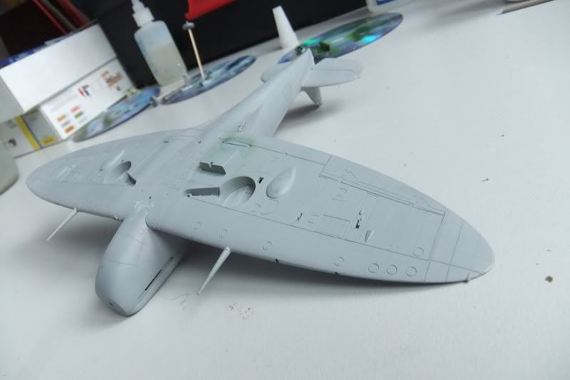

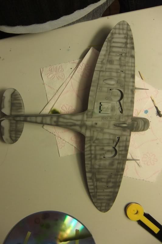

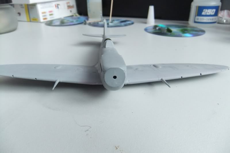

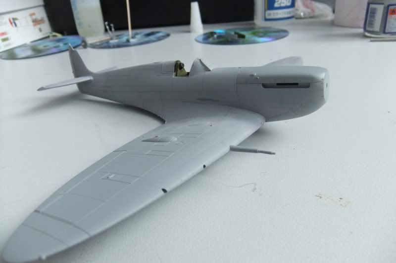

No i coś drgnęło w rajtuzach... nareszcie. Miałem - nie wiem dlaczego - pewne problemy ze spasowaniem kadłuba ze skrzydłami. Po kilkukrotnym szpachlowaniu, udało się wyprowadzić płatowiec do stanu przedmalarskiego. Cienowanie po nitach i liniach podziału. Malowanie Gunze C z opóźniaczem.

Kurcze, wszystko pieknie i ładnie, tylko jak te kuleczki przykleić.
Klejem CA chyba będzie troszkę ciężko, a może je jakoś podgrzać

LukaszS napisał(a):Miałem - nie wiem dlaczego - pewne problemy ze spasowaniem kadłuba ze skrzydłami. Po kilkukrotnym szpachlowaniu, udało się wyprowadzić płatowiec do stanu przedmalarskiego.
Czasami się zdarzy i taki zonk w modelach Tamiji. Spitek ładnie wygląda, tylko dziwi mnie brak chłodnic na tym etapie budowy. Ale cóż, każdy robi po swojemu.

Co do kuleczek, to bardzo fajne malutkie kuleczki w różnych rozmiarach są we wkładach do filtrów do wody. Takich zwykłych, dzbankowych filtrów.

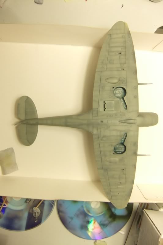

Postprzez LukaszS » czwartek, 23 grudnia 2010, 16:45
Dominik napisał(a): tylko dziwi mnie brak chłodnic na tym etapie budowy. Ale cóż, każdy robi po swojemu.
A tak jakoś wyszło ;-)

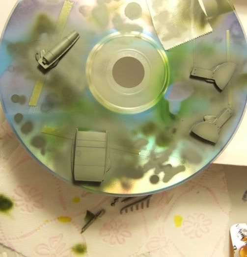

Chłodnice są bardzo dobrze spasowane a nawet jeśli dobrze pamiętam trzymają się na wcisk wiec spokojnie można je przykleić pomalowane.

U mnie chłodnice nie trzymają się na wcisk, ale są super spasowane. Dlatego właśnie osobno je maluję.
