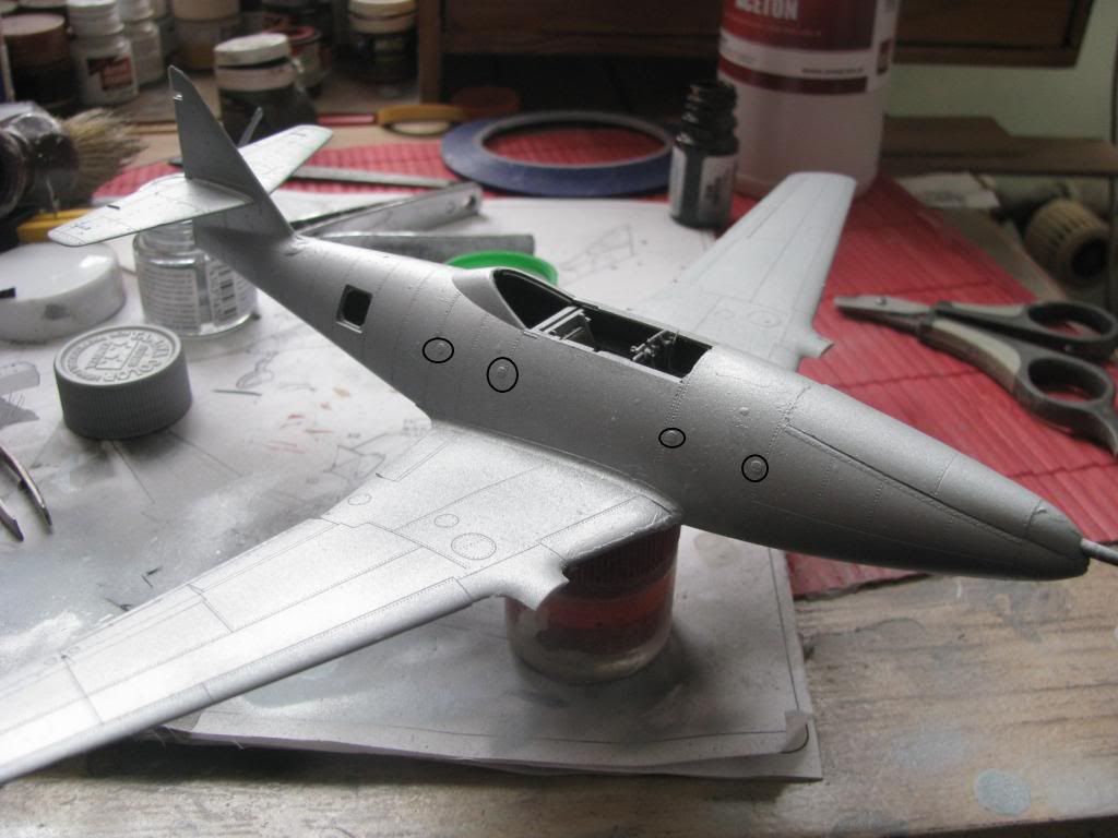

Jak będziesz go szlifował to możesz z bocznych powierzchni kadłuba (nad krawędziami natarcia i spływu skrzydeł) zetrzeć takie wystające, okrągłe cycki. Dwa z przodu, dwa z tyłu i na drugiej stronie to samo.
Oryginalnie to były płócienne łatki na otwory technologiczne w kadłubie. Od spodu wkładało się zbiorniki paliwa i właśnie przez te otwory przykręcało do odpowiednich gniazd w kadłubie. Potem otwory łatano i zamalowywano. Płócienne łatki na wszystkim to niemiecki wynalazek wyjątkowo licznie widoczny na 262.
Tutaj na 500071 w ogóle ledwie je widać:
prawy górny róg zdjęcia na lewo od zamka pokryw działek.

Kuba P. napisał(a):Jak będziesz go szlifował to możesz z bocznych powierzchni kadłuba (nad krawędziami natarcia i spływu skrzydeł) zetrzeć takie wystające, okrągłe cycki. Dwa z przodu, dwa z tyłu i na drugiej stronie to samo.
Rozumiem że masz na myśli te cycki? :)

Postprzez Kuba P. » czwartek, 12 grudnia 2013, 15:50
Tak, te óne.

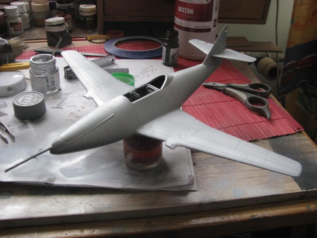

Postprzez hardy198 » piątek, 13 grudnia 2013, 11:10
Witam ponownie.
Wczoraj wieczorkiem trochę podziałałem przy jaskółce skleiłem silniki, przeszlifowałem oraz wypolerowałem.
Dalej przeszlifowałem cycki o których wspominał Kuba ale minimalnie są one widoczne ponieważ na zdjęciu 500071
z muzeum w Monachium są one jednak dostrzegalne.
Fakturę starałem się zrobić niezbyt gładką (Me 262 to nie F-104 :) ) tylko taką właśnie ze śladami obróbki jak widać na zdjęciach archiwalnych.
Dziś będzie największa zabawa czyli szpachlowanko :D
Oto foty
tak prezentują się wyżej wspomniane cycki :)
A tu jeszcze pare fotek dotychczasowych dokonań, kurde jak tak dalej pójdzie to do niedzieli go skończę :)

Postprzez hardy198 » sobota, 14 grudnia 2013, 12:03
Relacji ciąg dalszy.
Schwalbe został poszpachlowany, Surfacera nałożyłem na kadłub pędzelkiem następnie całość przeszlifowałem i położyłem jeszcze raz położyłem podkład po całości już aerografem.
Geralnie to przypomina to taki poszpachlowachlowany kadłub łodzi.
Teraz zrobię kolorowy preshading a potem to już najlepsze czyli malowanko :)
Czy waszym zdaniem może tak zostać czy poprawiać?

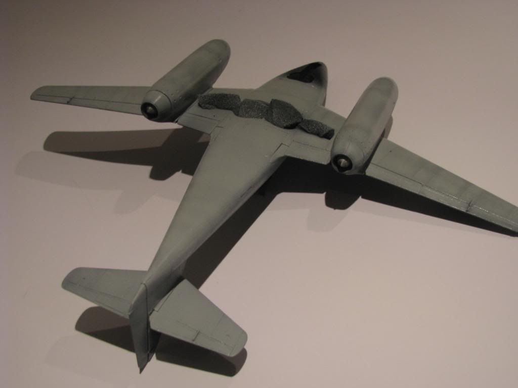

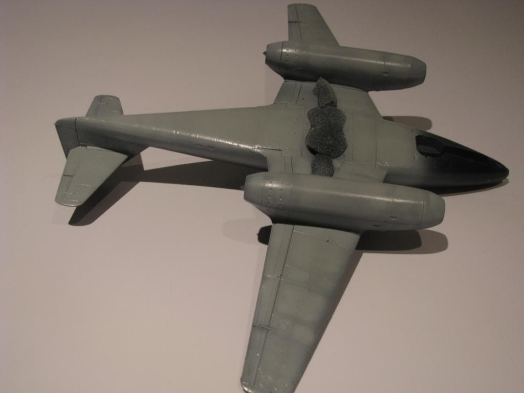

Postprzez hardy198 » sobota, 14 grudnia 2013, 19:01
Pomalowałem spód Rlm 76 oraz zróżnicowałem panele żeby nie było zbyt nudno :)
