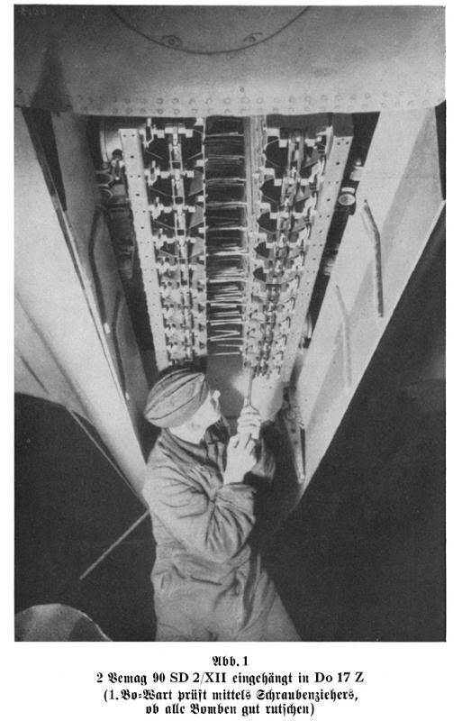

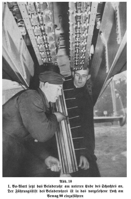

Postprzez robmario » poniedziałek, 3 marca 2014, 09:04
Tutaj masz zdjęcia komory bombowej dokładnie Do 17Z. Zdjęcia pochodzą z handbucha Do 17Z (Do 17 Z L.Dv.T.585/10a)

Postprzez Pawel Burchard » poniedziałek, 3 marca 2014, 10:14
Dość specyficzna konfiguracja z SD 2. Nie wiem dokładnie kiedy to się pojawiło, musiał bym doczytać w książce Balke o K.G. 2 ale to chyba Rosja dopiero, a może Bałkany.

Re: Dornier Do-17Z "Classic Airframes" 1/48
Postprzez Pawel Burchard » wtorek, 4 marca 2014, 10:51
No dobra sprawdziłem, Bałkany odpadają tzn. teoretycznie istniała możliwość ale w K.G. 2 nie zastosowano. Rosja jakoś też nieszczególnie - wygląda na to że w użyciu były głównie bomby 50 kg.
