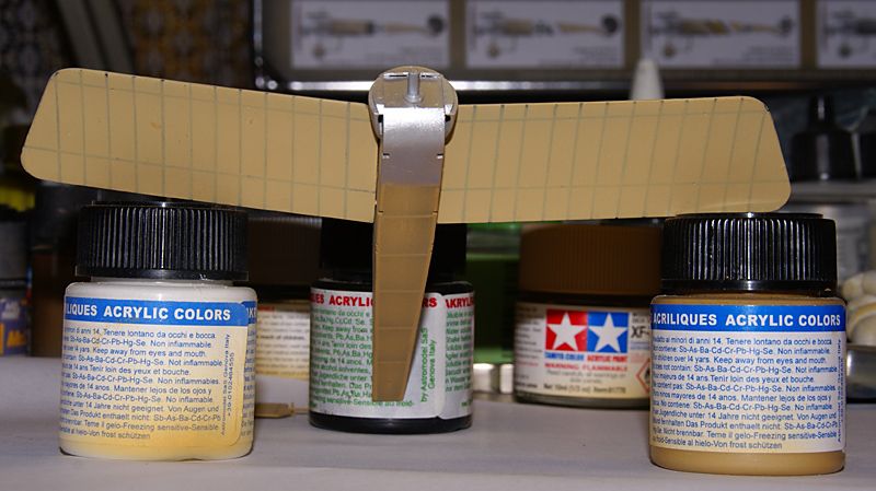

Testy na mniejszym bracie wyglądają tak.
Widok z góry.
Widok od spodu.
Inne ujęcie.
Moim zdaniem to może być. Nigdy nie malowałem samolotów krytych celonowanym płótnem z takim cieniowaniem. Na małym samolocie (skala 1:72) to chyba może być. Ciekaw jestem jak to się sprawdzi w skali 1:32?
Adam.

Postprzez piotr dmitruk » poniedziałek, 24 marca 2014, 23:10
Adamie, ale jest niekonsekwencja cieniowania spodu kadłuba i skrzydeł.

Re: [Trójprzymierze]-Fokker.E II Wingnut Wing 1:32 - Adam
Postprzez Adam » poniedziałek, 24 marca 2014, 23:18
Też to zauważyłem. :-/ , ale właśnie dlatego robię ten model testowy. Zdaję sobie sprawę, że mały model nie da odpowiedzi na wszystko, ale wiele rzeczy można przetestować.
Postprzez xmald » wtorek, 25 marca 2014, 00:20
Adam popatrz na zdjęcia ten efekt prześwitywania na Fokkerach był bardzo delikatny, one były podobno malowane na beżowy kolor - nie było to tylko cellonowane płótno! Do cieniowania dolnych pow. tam gdzie chcesz żeby to wszystko się na ciemno odznaczało polecam ołówek - dlatego, że możesz go rozmazać delikatnie i masz większą kontrolę nad intensywnością. Chociaż w przypadku tego samolotu to po obserwacji dużej ilości zdjęć tego efektu (prześwitywania) raczej nie zauważyłem.
Ponadto użyłeś chyba markera/pisaka a wyczytałem, że pigment z markerów lubi się z czasem przeżreć przez farbę i może zniszczyć model - podobnych doświadczeń nie mam - jak wspominałem używam ołówka ale wolałbym nie ryzykować.
Elementy konstrukcji kadłuba były widoczne (tak sądzę) w tych miejscach gdzie olej ubrudził i przesiąkał? - wiesz o co chodzi mam nadzieję, ale znowu raczej zrobiłbym je znacznie delikatniej albo tylko lekko zaznaczył podczas brudzenia.
Postprzez Adam » czwartek, 27 marca 2014, 21:07
xmland dzięki za zawrócenie mnie ze 'złej drogi' ;o) . Pooglądałem sobie uważniej zdjęcia Fokkerów. Faktyczne widać na zdjęciach ciemne dolne powierzchnie skrzydeł. Co do kadłuba to też przyznaję rację. W moim wykonaniu wglądałby może i ładniej, ale niezgodnie z rzeczywistym wyglądem.

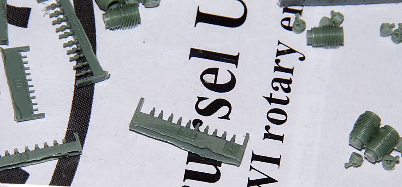

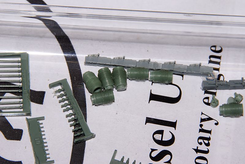

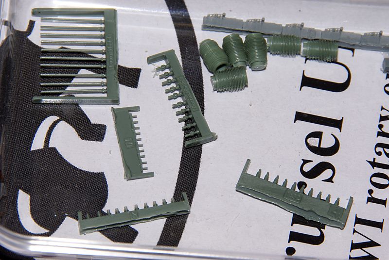

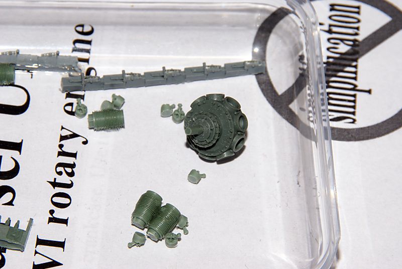

Podpuszczony przez kolegów, :P że dam radę ;o) pełen pozytywnej energii :mrgreen: zabrałem się raźno za motorek.
Korpus silnika, cylindry i popychacze za radą Łukasza trysnąłem "Super Iron" Mr Color, panewki popychaczy pomalowałem "Super Gold" Farby te trzymają się dobrze powierzchni i nie trzeba dawać podkładu.
Aby uzyskać efekt przegrzanego metalu cylindry trysnąłem warstwą "Gun Blue Reflection" z zestawu Guns & Weapons Lifecolor.
Wygląda to tak.
Złożone na sucho.
Całość potraktowałem cieniutko "Burnt Brown" z serii Tensocrom Lifecolor.
Potem przyszła pora na dźwignie zaworów. Tu ponwnie posłuchałem się dobrych rad Łukasza. Szybki wyjazd do ulubionego sklepu :mrgreen: po nóż OLFA, warto było. :D
Niestety podczas montażu dźwigni trzy z dziesięciu z nich pękły, :(
Łukasz pozytywnie odpowiedział na prośbę o dostawę nowych dźwigni.
I tą pozytywną informacją kończę moją relację, mam nadzieję, że ciąg dalszy nastąpi. :D

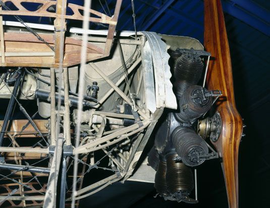

Postprzez Adam » sobota, 12 kwietnia 2014, 00:25
Jak by powiedzieli nasi starsi bracia w wierze:
"On ma wyglądać a nie nadawać się,. ;o)
Tak naprawdę to nie znam się na silnikach zwłaszcza rotacyjnych. Zobaczyłem między innymi takie zdjęcie i spodobało mi się.
Adam.
