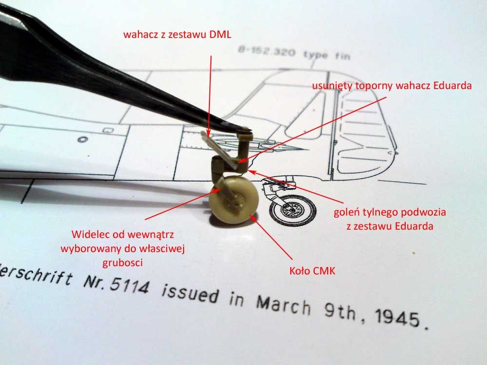

A w moim modelu pojawiło się podwozie tylne.
Miałem do wyboru dwie opcje z zestawu Eduarda. Eduard robi wariant prosty - cały zespół odlany w całości i wariant skomplikowany - widelec z dwóch elementów + osobno koło. Miałem też podwozie tylne z zestawu DML, nieco bardziej złożone, bo goleń z widelcem to dwa elementy, koło i dodatkowo wahacz (element w kształcie litery H).
Tak wygląda całość na rysunku z katalogu części:
Zmierzyłem na początku koła - koło Eduarda ma w miarę OK wysokość, jest za to za wąskie. Ma niezłą felgę i brzydki profil opony. Koło DML ma dobre wymiary i fajny profil opony, za to felga nie jest OK.
Myślałem, żeby wyciąć felgę z Eduarda i nakleić na koło DML ale przypomniałem sobie o starym zestawie CMK, tam było kółko ogonowe. I felga i profil opony i wymiary - wszystko mi pasowało.
Wybrałem koło CMK.
Goleń Eduarda jest lepsza niż goleń DML, za to Eduard odlał wahacz jako jeden puc razem z golenią. Wywaliłem z goleni ten klocek udający wahacz, oszlifowałem i wkleiłem element DML.
Całość prezentuje się tak:
Na koniec muszę sobie poprawić kształt wnęki podwozia tylnego i wszystko powinno wyglądać przyzwoicie.

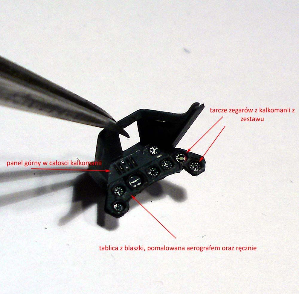

Dziś będzie o panelu nad tablicą, tablicy przyrządów oraz wiatrochronie.

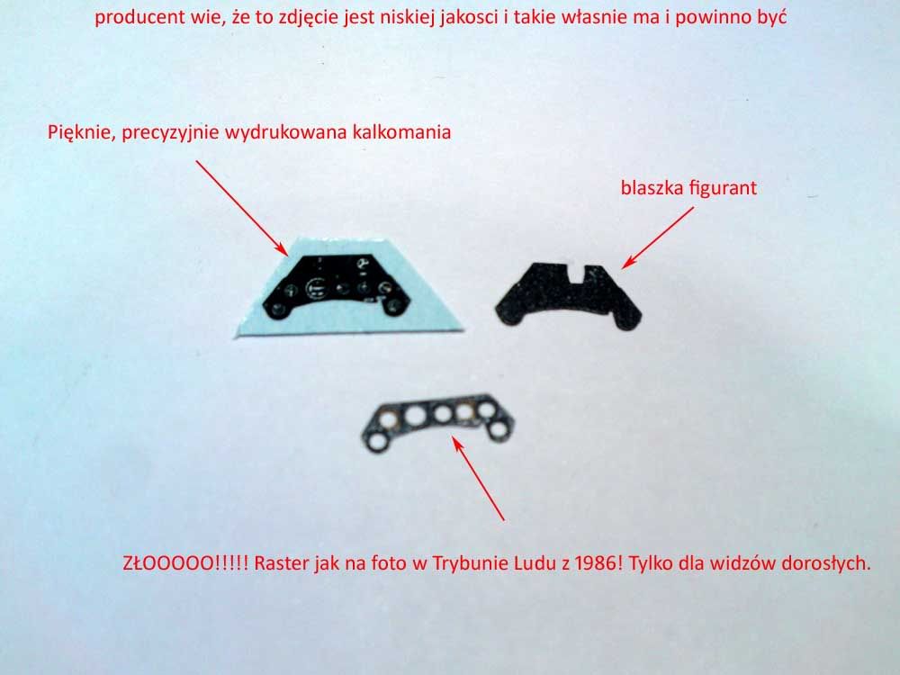

Tablice, które znajdziemy w blaszce to skandal. Skandal i to poważny. Ktoś w zespole Eduarda chyba opróżnił pudełko Radegastów i wymyślił, że tarcze zegarów nadrukują na blaszki. Jakość druku na tych blaszkach jest delikatnie mówiąc koszmarna, więc co odważniejsi niech sobie wyobrażą jak wyglądają te zegary. Skojarzenia z ekskrementami nie są niczym dziwnym.
Na szczęście w kalkomaniach znajdziemy pięknie (tu piszę bez sarkazmu, naprawdę pięknie) wydrukowane zegary. Jakość druku na kalkomanii i na blaszce jest nieporównywalna.
Plan naprawczy jest taki, kalkomania ląduje na płytce plastiku i od tej chwili stanowią podstawową komórkę modelu. Blaszka z otworami przechodzi ekspiację i zostaje poddana lakierowaniu natryskowemu (nie uwidocznione na przeźroczu). Całość zostaje trwale zespolona i stanowiąc o mojej pomysłowości trafia do modelu.

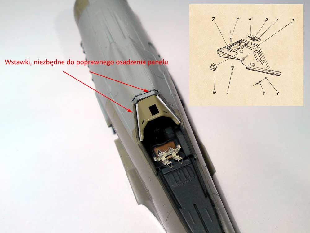

Panel nad tablicą jest za wąski względem kadłuba. Trwa dochodzenie mające ujawnić, czy to wina modelu, czy wina modelu. Bo przecież chyba nie moja, nie?
A nawet jakby, to się znajdzie winnego...
W każdym razie naprawa jest prosta - dwa kawałeczki plastikowego paska docięte na wymiar i całość siedzi w swoim miejscu. Jak na to postawi się wiatrochron to ewentualne mini szparki zostaną okryte całunem milczenia i nikt się o nich nie dowie (dlatego zdjęcie robię teraz... :) ).

Postprzez Frosty » wtorek, 29 marca 2011, 01:09
Najbardziej boli, że te malowane blaszki Edka są płaskie jak ziemia w średniowieczu - a to utrudnia przemalowywanie ich we własnym zakresie (np. jeżeli obwódki zegarów są w innym kolorze niż reszta tablicy).

Postprzez Kuba P. » wtorek, 29 marca 2011, 08:48
No niestety tak jest.
Chociaż ta tablica od biedy ma nadtrawione miejsca i ramy zegarów są niby wypukłe to i tak nie wygląda to w 100% dobrze.
Kiedyś Part zrobił w blaszce do Me 262 dodatkowo osobne ramki zegarów które można było nakleić na tablicę. To wyglądało świetnie, tylko było trudne do ładnego zmontowania z uwagi na rozmiar części.

Postprzez Kuba P. » wtorek, 29 marca 2011, 22:33
Ogarnąłem temat tablicy. Wyczyściłem, pomalowałem, nakleiłem na uprzednio przygotowaną płytkę polistyrenu z kalkomanią.
Wygląda tak:
W kadłubie osadziłem sobie całość tj panel i tablicę i zalałem szparki surfacerem:
Powoli jak żółw ociężale :) ale idzie jakoś do przodu. Złapałem taki dobry klimat z tym modelem. Chyba uda się edkowy zestaw wyprowadzić, żeby przypominał Fw 190 D-9. Zaczynam mieć nadzieję.

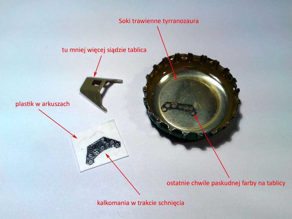

Postprzez Kuba P. » środa, 30 marca 2011, 08:50
Już tłumaczę:
[1] Nakleiłem kalkomanię na plastik,
[2] Gdy wyschło, ostrym skalpelem wyciąłem kształt tablicy
[3] Krawędzie kalkomanii lekko odchodziły na brzegach więc przejechałem je pędzelkiem z tamiya extra thin. Było OK po tym zabiegu.
[4] Dolną część tablicy, która miała być przykryta blaszką pomalowałem pędzelkiem bezbarwnym lakierem błyszczącym,
[5] Pomalowałem blaszkę aerografem, zegary czarną farbą już pędzelkiem. Tu zabawna kwestia, RLM 66 w wydaniu Eduarda trzeba mieszać z farby szarej, czarnej i granatowej, wtedy pasuje do koloru kalkomanii. No ale jest OK.
[6] Gotową blaszkę przykleiłem za pomocą kleju CA, odrobinę nałożyłem na papier, rozsmarowałem wykałaczką i na to przyłożyłem blaszkę. Trzyma się dobrze, nic nie zabrudziło.
[7] Potem całość weszła na swoje miejsce w kabinie, pasuje nieźle i rzeczywiście jakoś tam wygląda.
