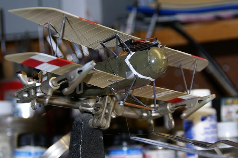

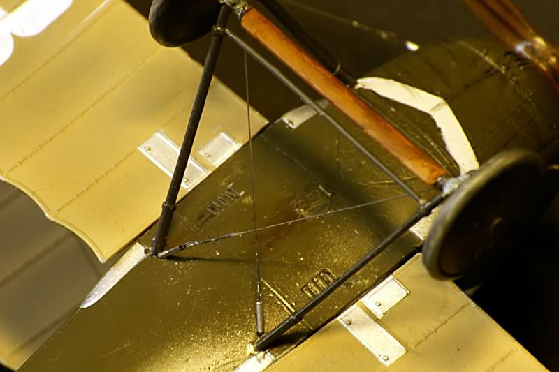

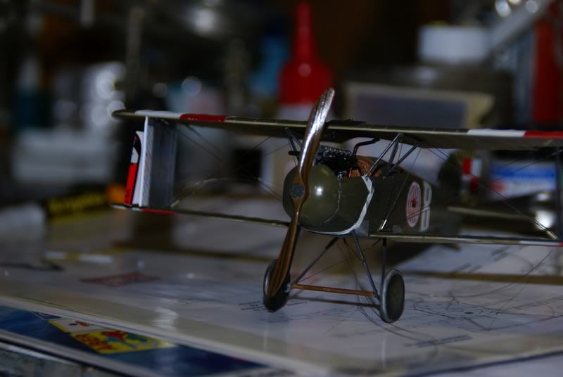

Małymi kroczkami idę do przodu :(
Popracowałem nad linkami podwozia.
Obrazek.
Potem podkusiło mnie naciągnąć linki i wziąłem do ręki sprzęt, którego nie używałem gdzieś od około 40 lat. :( Brak doświadczenia spowdował, wygięcie wspornika skrzydła, :evil: ponowne podgrzanie i próby powrotu do stanu początkowego tylko pogorszyło sytuację. :x Szybciutko zakupiłem odpowiednie listewki i raźno zabrałem się do roboty. :mrgreen:
A model dostał wspornik zastępczy :(
Może dziś zbiorę się za dopasowanie i pomalowanie nowego.
Właściwie to mogłem ukryć :oops: to przykre wydarzenie, ale chciałem przestrzec kolegów przed zbytnim przegrzaniem innych elementów przy termicznej metodzie naciągania linek.

Pewnie masz na myśli suszarkę, to nie narzędzie dla modelarzy. Wystarczy wziąć kawałek drucika, lub igłę lekarską , podgrzać nad gazem lub zapalniczką i zbliżyć do linki, starając się raczej przesuwać wzdłuż, nie w jednym miejscu- efekt dobry i o wiele bardziej precyzyjny- przetestowany na linkach długości około 1 cm przy podwoziu żywicznym- nie do zrobienia przy suszarce.

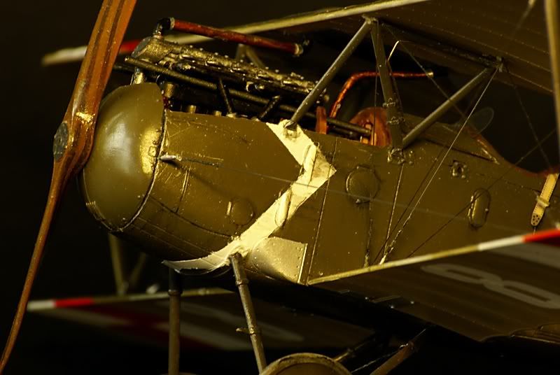

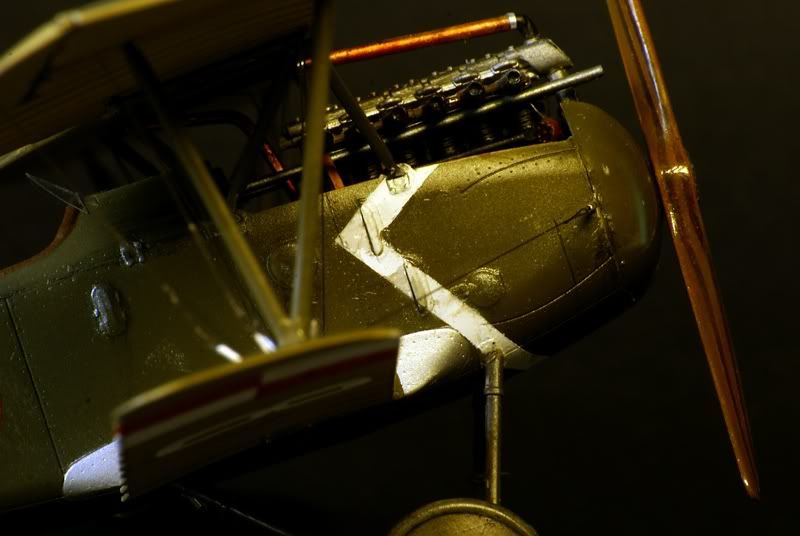

Bardzo fajnie się prezentuje. Zwłaszcza podoba mi się zielony kadłub. Jest fajnie pomalowany. Nie mogę użyć określenia, że "wygląda jak kawałek plastiku pomalowany aerografem" .Bardzo realistyczny malunek.

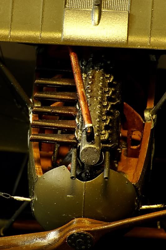

Mam dwa pytanka jeśli można.
Jak uzyskujesz rdzawy kolor na "tym czymś" co wychodzi w górę z silnika (z chłodnicy?)
I drugie to z jakiej publikacji pochodzi ten rysunek?

To coś to rura pomiędzy chłodnicą a silnikiem, pomalowałem ją Valejo Brass i pobrudziłem.
Publikacja to Model Hobbynr 23, miał być ciąg dalszy, lecz ta publikacja przestała się ukazywać :(

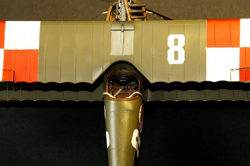

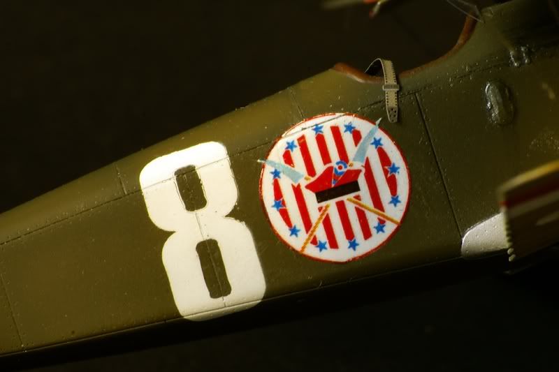

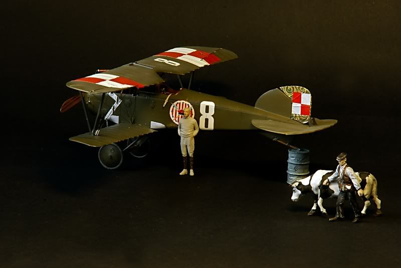

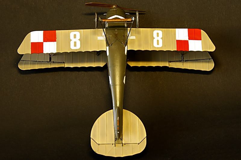

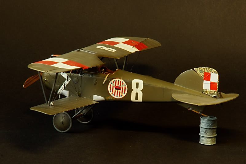

Koniec konkursu zbliża się bardzo szybko. Mój model jest prawie gotowy, zostały w zasadzie tylko drobne poprawki.
Ponieważ czeka mnie prawie dwutygodniowy wyjazd w Polskę to wrzucam ostatnio zrobione fotki. Robiłem zdjęcia z mieszanym oswietleniem, jaka pogoda była ostatnio :P to każdy wie i trzeba było wesprzeć się dodatkowym doświetleniem.
Wypadało by pochlapać błotem spód skrzydeł, ale nie mam metody jak to zrobić :cry:

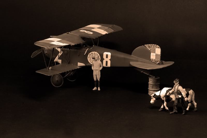

Na konkurs będzie sam model, a potem mam zamiar zrobić PIERWSZY RAZ W ŻYCIU małą dioramkę i tu będę prosił o pomoc jak to zrobić. Figurki już zacząłem dłubać i tak to wygląda.
I na koniec taka mała stylizacja na staroć.
