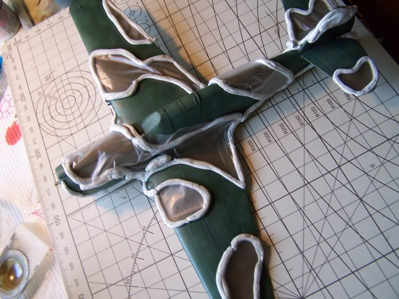

Postprzez Aleksander » czwartek, 31 marca 2011, 11:49

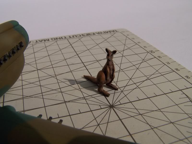

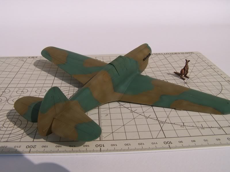

Zamaskowałem "swoim" sposobem brąz, bo nie chciałem popsuć malowania - a zapomniałem, że takie rzeczy powinno się robić za jednym zamachem - i popsikałem rozcieńczonym Foliage Green. Maski zdjęte, teraz poczekam aż wyschnie i zrobię to samo w drugą stronę, z Dark Earth (przewidywanie nie boli, ale trzeba się napracować :P ).
Pracom przygląda się dodatkowy bohater przyszłych zdjęć - kangurek wykonany od podstaw przez Jacka "Noża" (Wielkie Dzięki Jacku)
Oto i on:

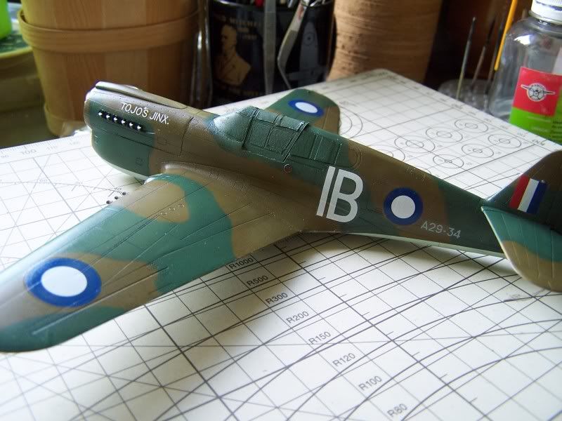

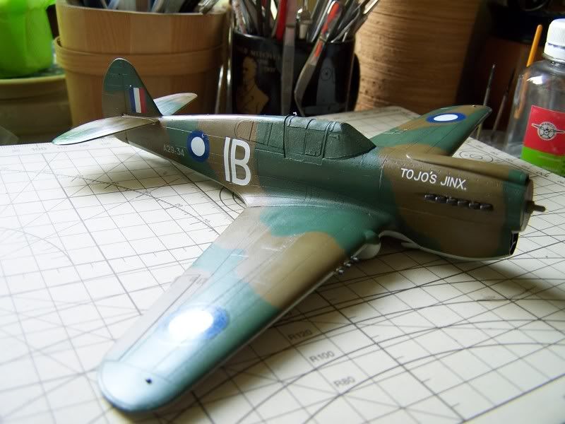

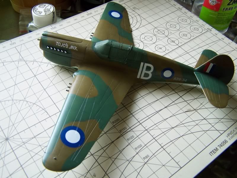

Postprzez Aleksander » czwartek, 7 kwietnia 2011, 12:38
Jadziem dalej!
Po wymalowaniu przyszła kolej na kalki - pierwszy raz używałem Tally-ho i wrażenia mam mieszane - z jednej strony fajne, cienkie, dobrze reagują z Setem i Solem, z drugiej łatwo je uszkodzić, jedna mi nawet mocno popękała - zauważyłem, że trzymają się lepiej po zanurzeniu w mocno ciepłej wodzie, zimna woda zwiększa ich gotowość do rozkawałkowywania - czy ktoś ma podobne doświadczenia?
Zdjęcia z postępu:
W ten sposób Kitthawk dostał swoją tożsamość i przestał być anonimowy. Niedługo (mam nadzieję) ciąg dalszy!

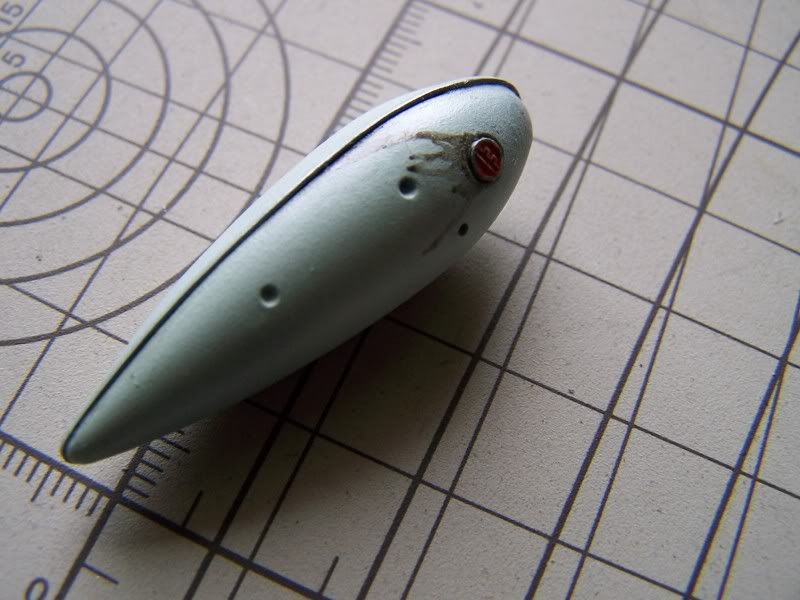

Postprzez Aleksander » niedziela, 10 kwietnia 2011, 13:31
Wydawało mi się, że wczoraj napisałem kolejny post ze zdjęciami, ale go dzisiaj nie widzę :shock: .

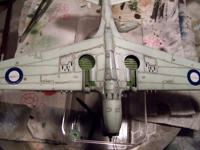

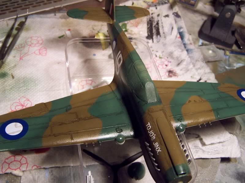

No to jeszcze raz - mimo w miarę zadowalajacego "preshadingu", zdecydowałem się na zrobienie subtelnego "łosia" na modelu, żeby troszkę podkreslić linie podziału i przybrudzić malowanie. Spróbowałem też zrobić zaciek paliwowy na zbiorniku dodatkowym.
Zacząłem też walkę z kółkiem ogonowym. Mam nadzieję, że niedługo będę mógł pokazać - wykonałem w miarę skuteczny "przeszczep" od modelu Hase
Fotki "łosia" przed obróbką -
i po czyszczeniu
Zbiornik
Posty: 8895
