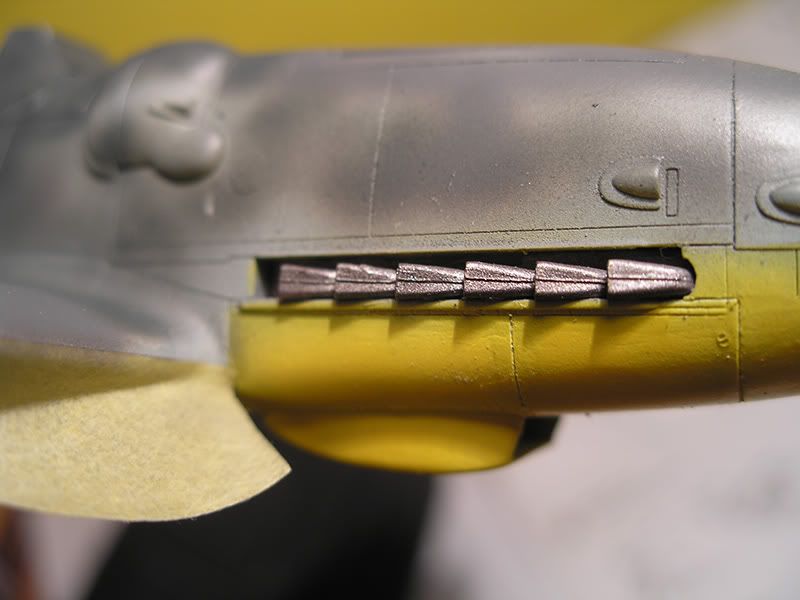

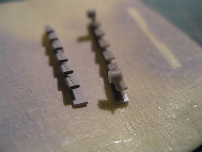

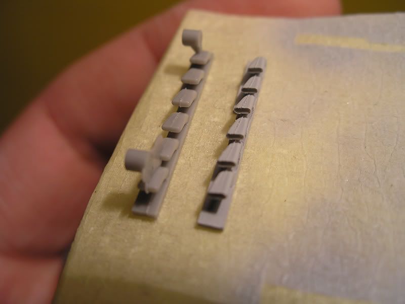

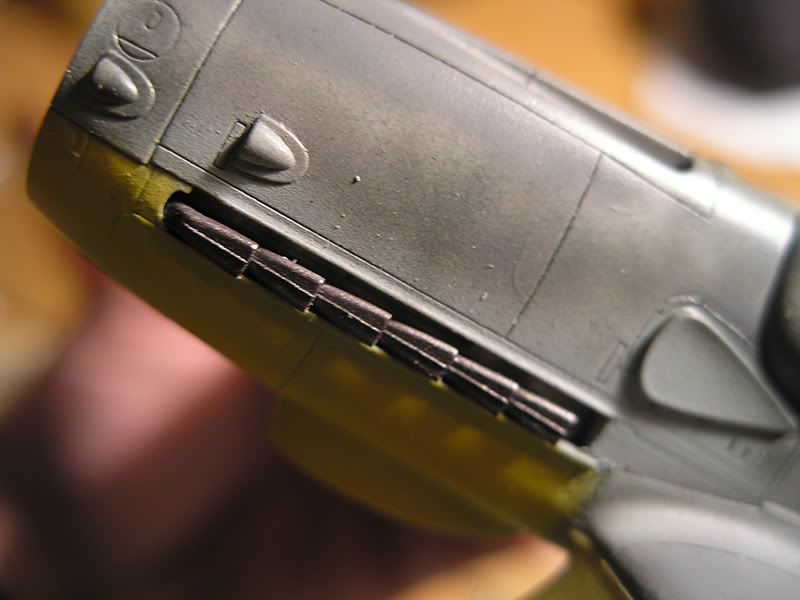

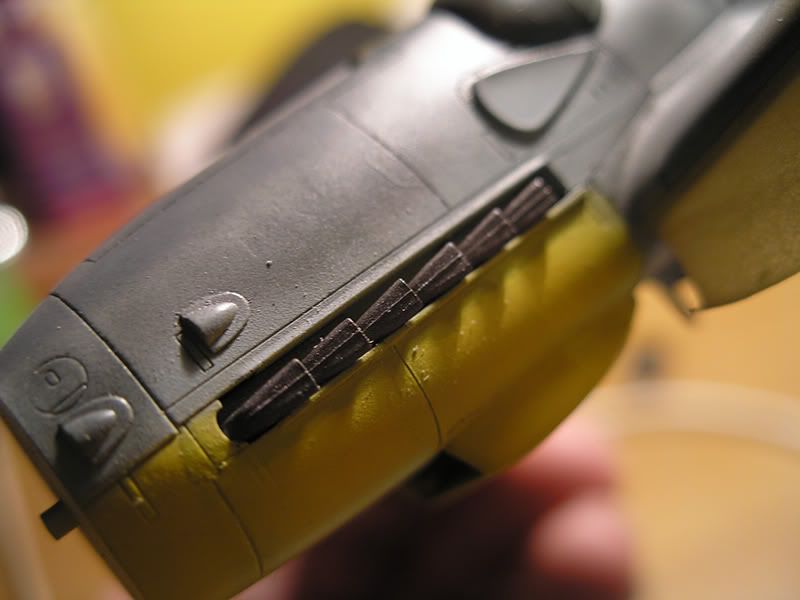

Wczoraj przyszły Gunze C. Skromnie, raptem kilka kolorków + chemia. I mały dodatek zamówiony trochę wcześniej. Musiałem w końcu tego dotknąć, pomacać i powąchać. I rzeczywiście jest ogromna różnica w szczegółach. Mam na myśli żywiczne wydechy. I od razu musiałem sprawdzić farby. Najpierw na kartce. W sumie spodziewałem się tego, że efekty mogą przerosnąć moje skromne oczekiwania. Nie dość, że mogłem pisać cienką kreską, to na dodatek bez żadnego problemu mogłem malować mgiełką. Jednym słowem Bajka. Pewnie dla Was jest to coś normalnie oczywistego i pewnie nie jeden z Was z uśmieszkiem powie „a nie mówiłem”. Nie mogłem się powstrzymać by od razu nie pomalować wydechów. Najpierw poszedł Surfacer 1200. Ten zapach potrafi fajnie nakręcić. Potem C61 Burnt Iron.

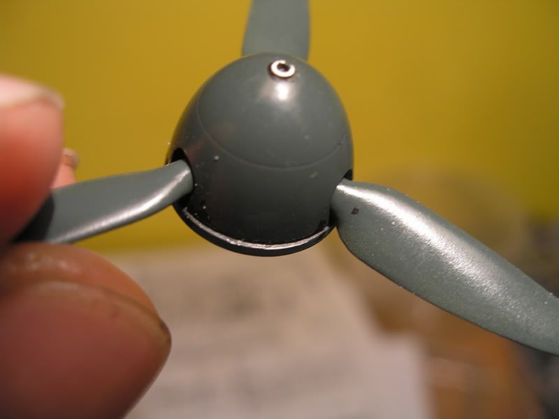

Wcześniej, jeszcze Vallejo pomalowałem śmigło, ale dopiero po złożeniu okazało się bardzo nie halo. Będę musiał poprawić (źle, że wcześniej nie sprawdziłem. Myślałem, że nazwa Hasegawa do czegoś zobowiązuje) i jeszcze raz pomalować, tym razem będzie Gunze.

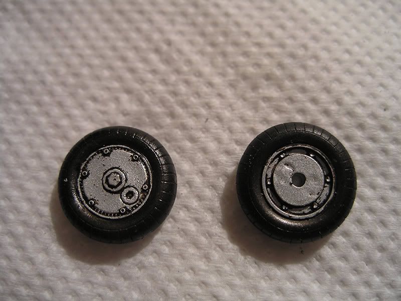

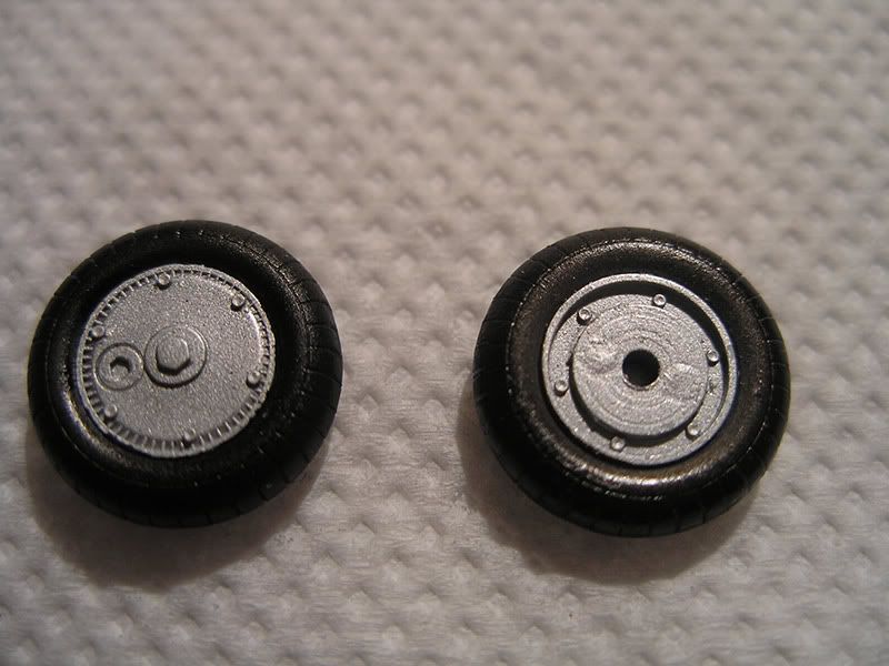

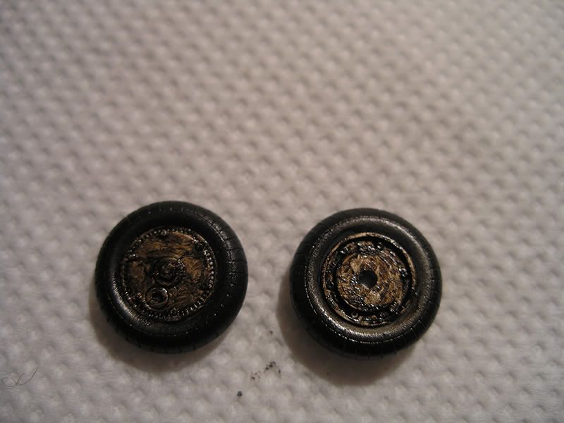

Z kółkami postanowiłem trochę poeksperymentować. Pewnie nie wszystkim będzie się to podobało, ale chciałem wypróbować wyczytany gdzieś taki właśnie gęsty wash. Nie bardzo mi się to podoba, bo za dużo czasu zajmuje ścieranie i wycieranie. W sumie wygląda trochę jak zaschnięte błoto.

Eksperymenty eksperymentami, ale przemaluj felgę, póki jeszcze czas. W niemieckich samolotach nie były one w kolorze naturalnego metalu, a zabezpieczone czarną półmatową farbą.

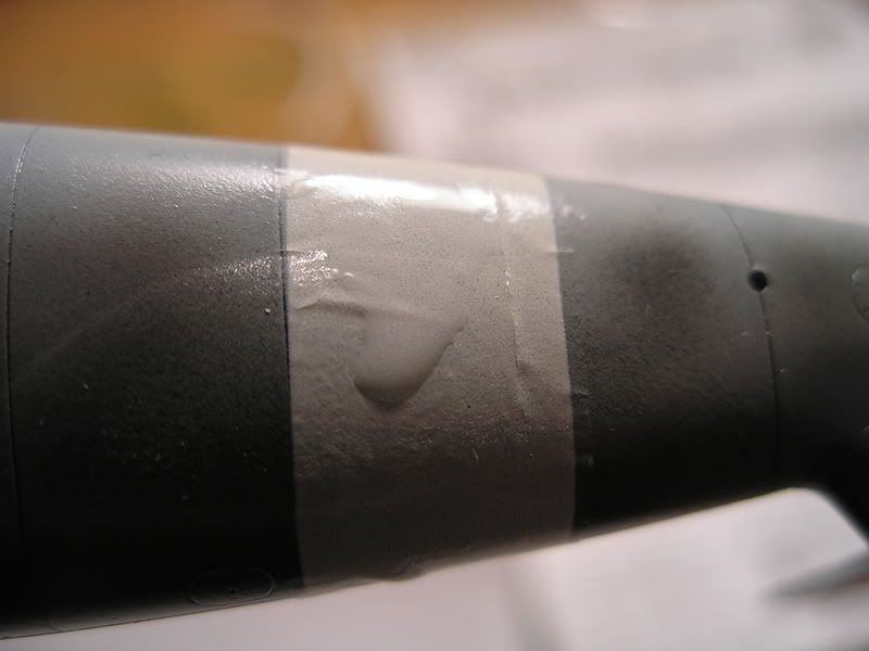

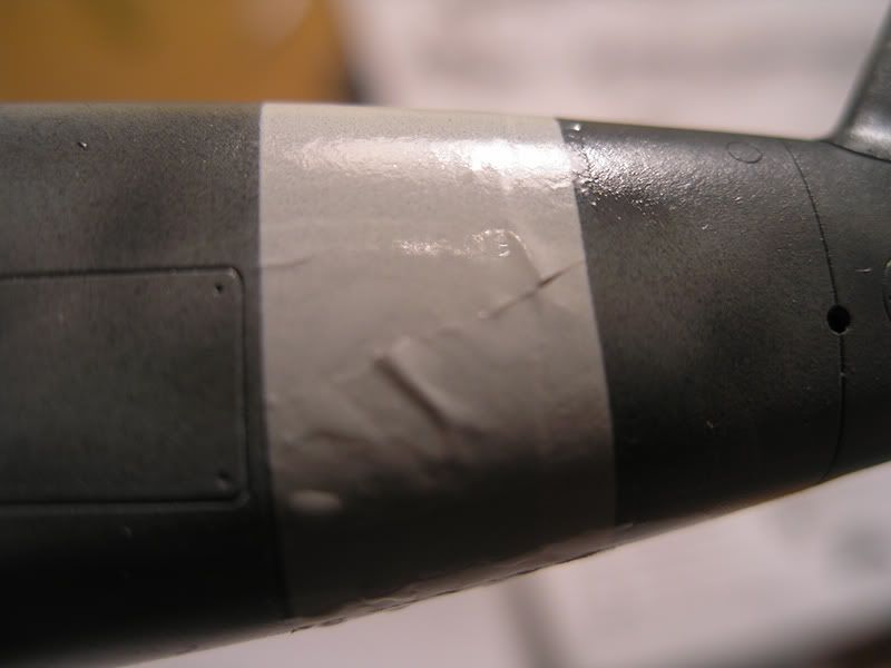

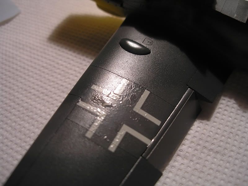

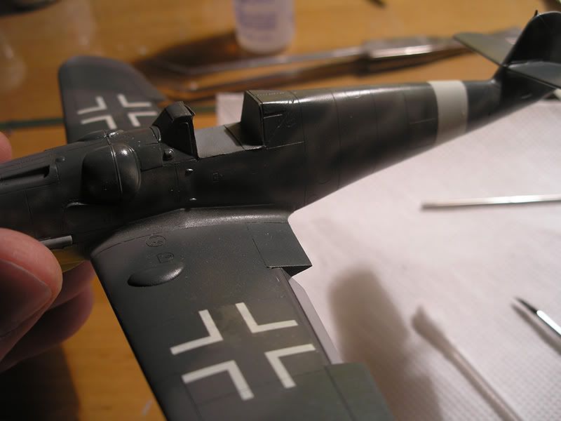

Postprzez Robert PL » piątek, 30 marca 2012, 20:57

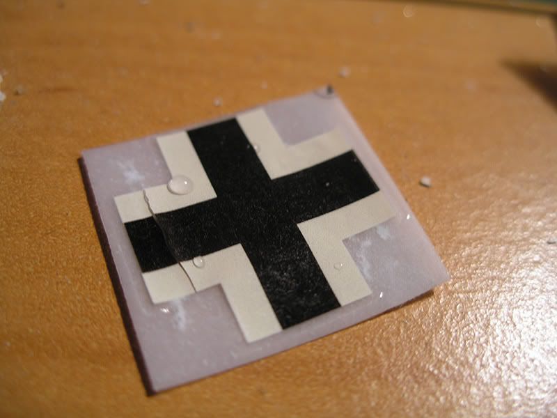

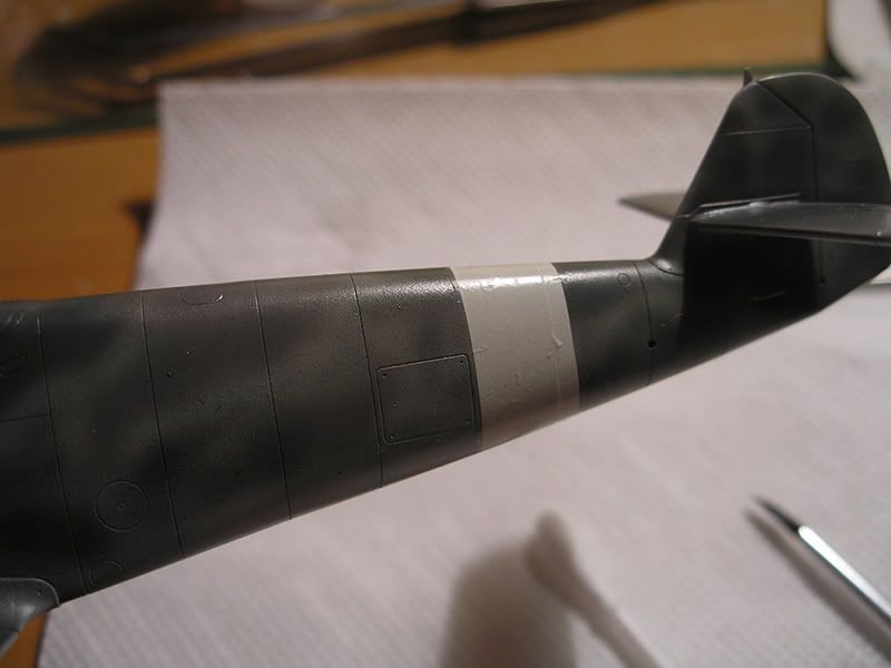

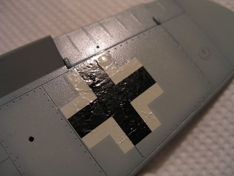

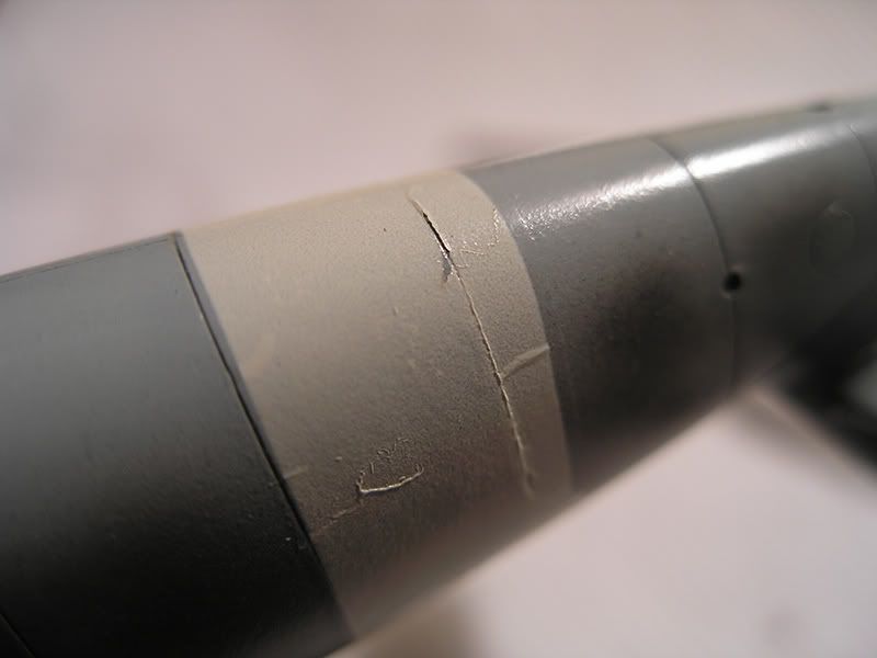

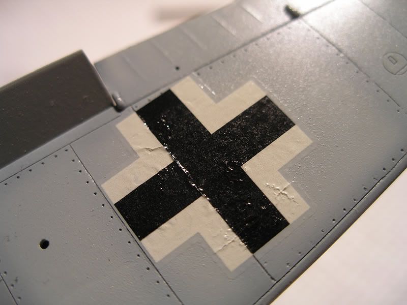

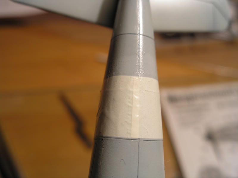

Witam,

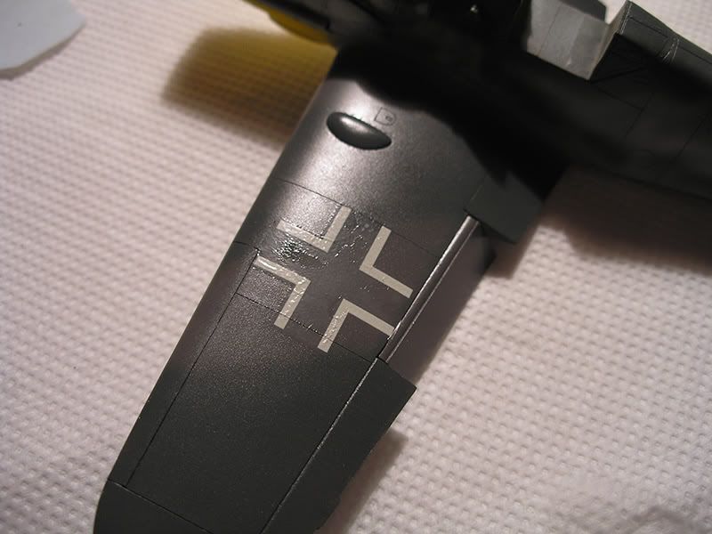

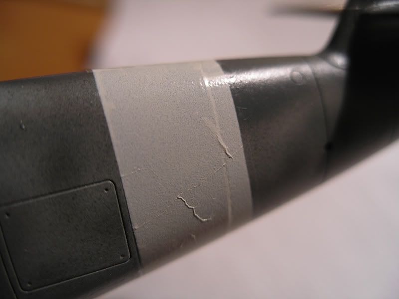

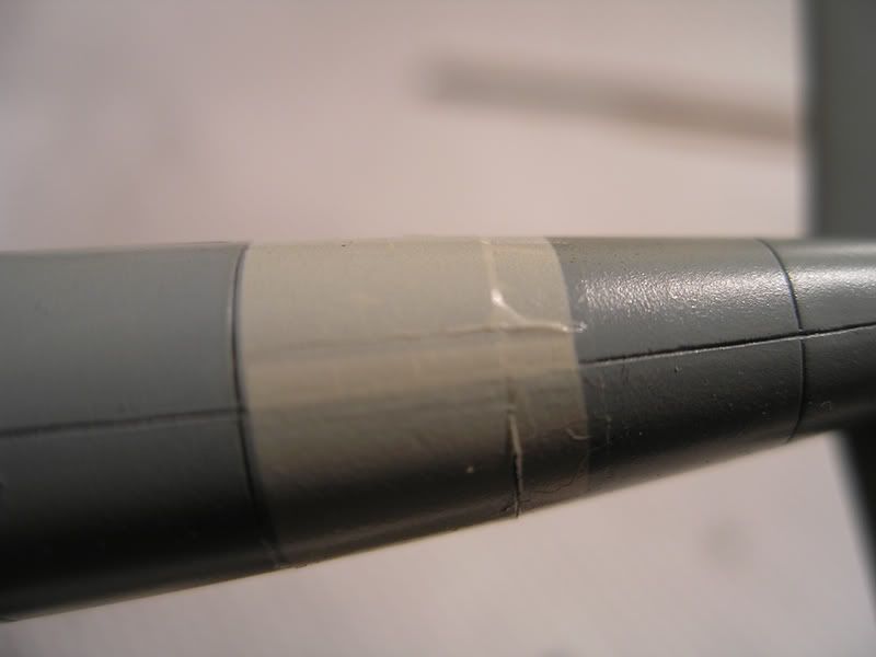

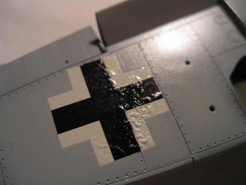

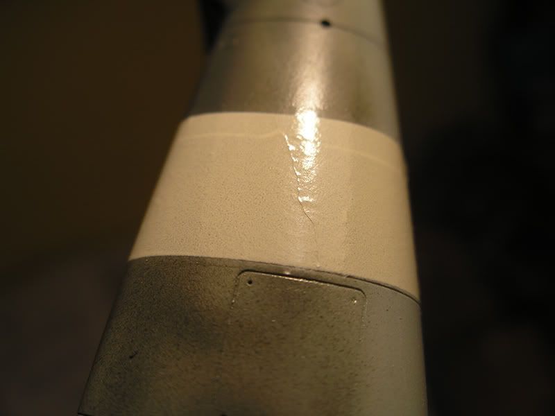

Gdyby nawet wszystko by mi wyszło zgodnie ze wszystkimi wymogami sztuki sklejania, a przede wszystkim malowania, to i tak kalki zrujnowałyby moje wypociny. Dopiero teraz zwróciłem uwagę na nadrukowane cyferki na arkuszu z kalkami: 1999.8. Prawie 14 lat. Chyba że nie jest to data druku. Ale inaczej, tego co się działo z kalkami nie umiem wytłumaczyć. Płyny do kalek z Microscale, ale one raczej nie są winne, skoro kalki pękały niemal zaraz po wyjęciu z 10 sekundowej kąpieli w destylowanej wodzie o temperaturze pokojowej. Poniżej nic dodać, nic ująć
Ten pas na ogonie to jak nic zetrę, ale jak się uspokoję, bo mnie jeszcze trzęsie.
Wniosek jest jeden. Na drugi raz bardzo poważnie zastanowić się nad maskami do insygniów, o ile w ogóle od razu nie pójść w tą stronę. Jeśli oczywiście będę takie maski. Albo najpierw zrobić jakąś próbę z kalką którą się nie wykorzysta. Ostatnie trzy zdjęcia już po całkowitym wyschnięciu sol’a. Sol kładziony ze trzy razy. Za nic kalki nie chciały usiąść. Jak nie pękły albo się nie rozlazły przy kładzeniu, to robiły to od sola. Chciałem delikatnie wciskać w linie, ale robiło się jeszcze gorzej. Na pierwszym zdjęciu pierwsza położona kalka, w ogóle pierwsza. Moja wina, że się świeci, bo chyba bałem się dotknąć i docisnąć. Nauczka na przyszłość. Jak cały model. Kalki sprawiały wrażenie, jakby były zrobione z jakiegoś sztywnego celofanu, a nie błony.

Sciagnij te kalki i kup nowe. Szkoda czasu na nie.
