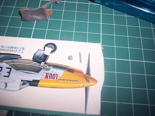

Postanowiłem porównać dostępne mi zdjecia tego samolotu ze schematem Tamiy i zobaczyć co jest jeszcze nie tak. Zerknijcie na poniższe zdjęcie:
1. Kolor rur wydechowych, a właściwie ich otoczki. Na kolorowym zdjęciu widać, że na pewno nie są żółte. Na podobnym, czarnobiałym ujęciu widać że nie jest to również odcień aluminium. Skłaniam się do koloru zwanego chromem, ale nadal mam wątpliwości. Czy coś wiecie na ten temat?
2. Lusterko. Nie ma go w zestawie, więc będę musiał „jakoś” je dorobic z elementów z pudełka. Na szczęście są ramki po modelu, mam nadzieję ze z nich coś uda mi się wykombinować
3. Pasy inwazyjne. Tamiya w instrukcji malowania podaje, że na kadłubie są tylko trzy. Porównując ten fakt ze zdjęciami samolotów z tej samej jednostki dowiadujemy się że było ich pięć. Fakt ten jest słabo widoczny na kolorowym zdjęciu. Co więcej nie są to regularne pasy (prostokąty), np.ten najbardziej skrajny z prawej strony jest „powycinany” m.in. przez literę kodową samolotu.
Dodatkowe zamieszanie wprowadza fakt, że środkowy pas (biały) w „moim” samolocie, nie był pełny, tylko pomalowana była połowa miejsca, gdzie miał się znajdować. Widać to na kolorowym zdjęciu.
4. Wydaje mi się najmniej kontrowersyjną częścią malowania kadłuba. Na schemacie malowania Tamiy’i nie ma zaznaczonej tej plamy, więc pojawia się wątpliwość czy nie jest to przypadkiem cień. Jednak znów odwołując się do innych samolotów z tej jednostki, plamy na dolnej części steru kierunku istniały. Więc nie jest to cień i znów Tamka znów popełniła babola.
5. Jaki jest kolor pylonów na spodzie płata, tam gdzie znajdują się pasy inwazyjne? Czy pylony były nalowanie w kolorze bierzącego pasa, czy pozostawały w kolorze aluminium?

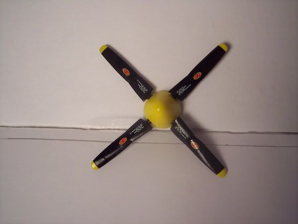

6. Tamka w instrukcji podaje kolor końcówek łopat śmigła jako "flat blue". Na zdjęciach w locie tego nie widać, a z tego co wiem, większość końcówek łopat była malowania w kolorze kołpaka/noska samolotu :-/ Boję się po raz kolejny zawierzyć Tamiy'i.

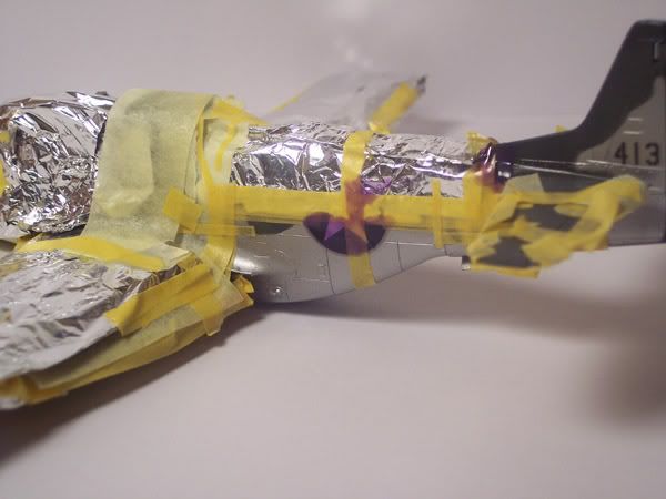

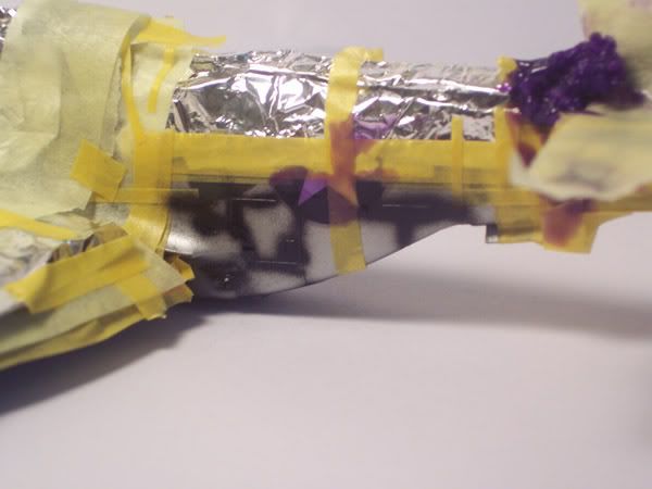

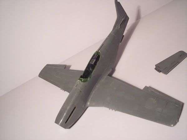

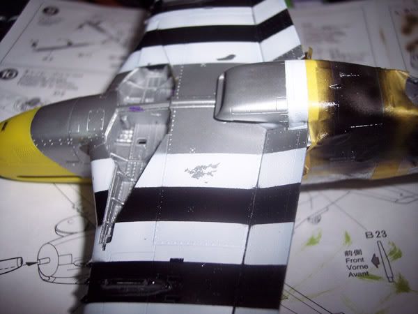

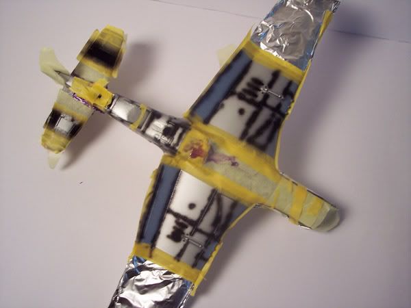

Postprzez LukaszS » środa, 21 maja 2008, 14:43
Cześć,

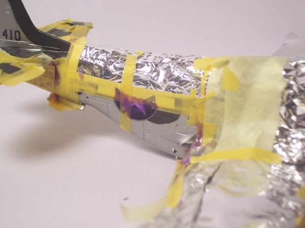

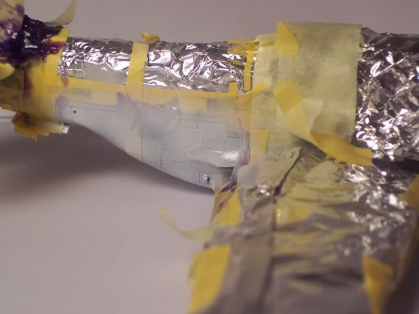

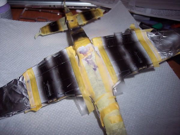

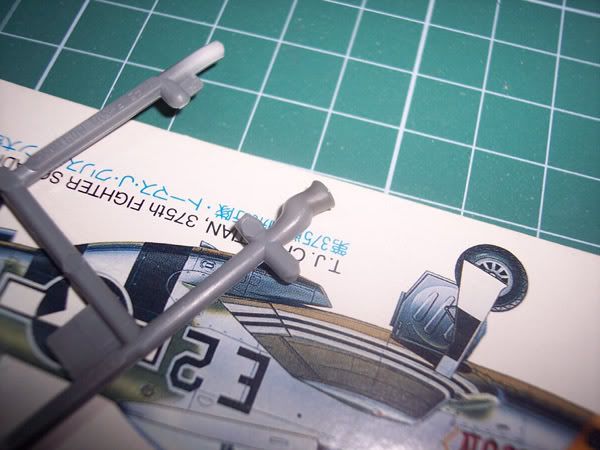

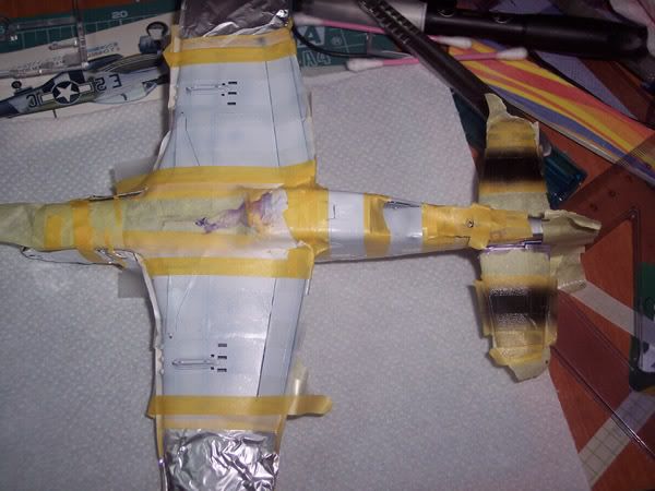

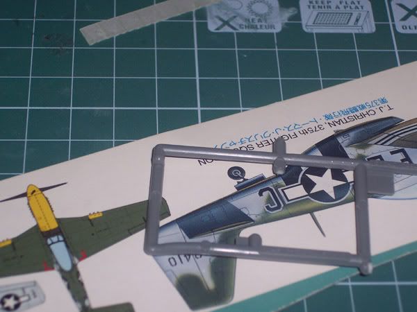

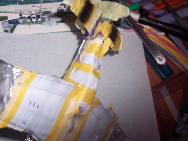

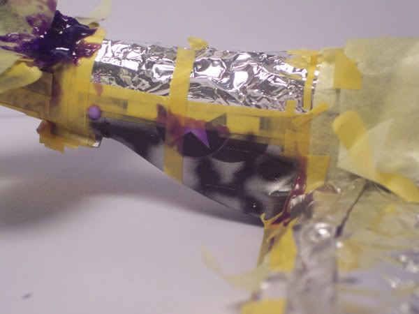

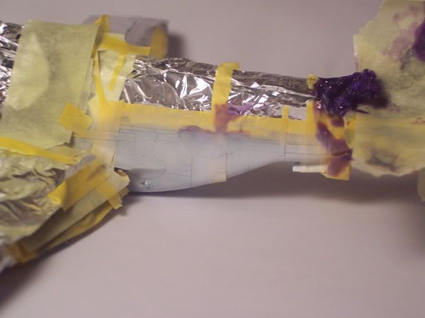

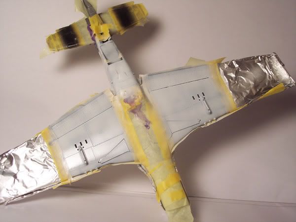

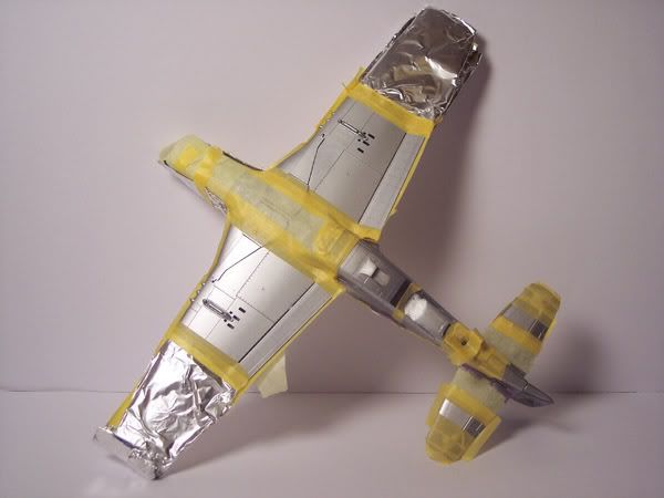

Właśnie zdjąłem maskowanie pasów inwazyjnych. Na zdjęciach pokazałem kolejne etapy maskowania i malowania. Pozwoliłem sobie też pocieniować troszkę biały. Zastanawiam się również nad postshadingiem czarnego. Niestety folia trasferowa pozrywała miejscami farby. Czeka mnie mały "podmalunek".

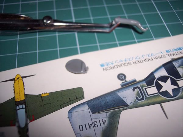

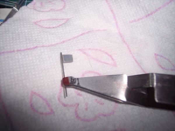

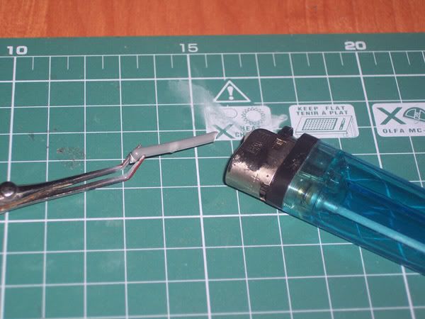

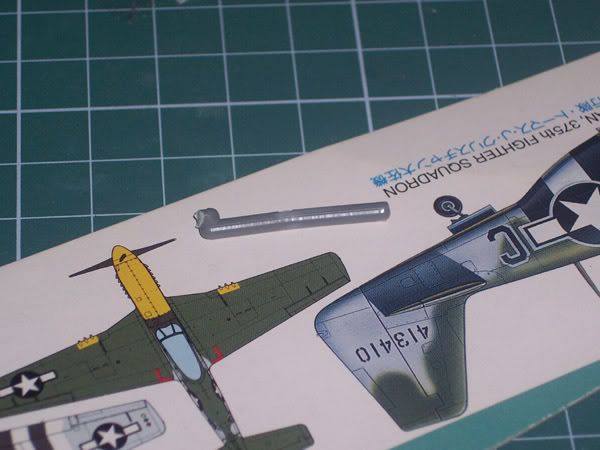

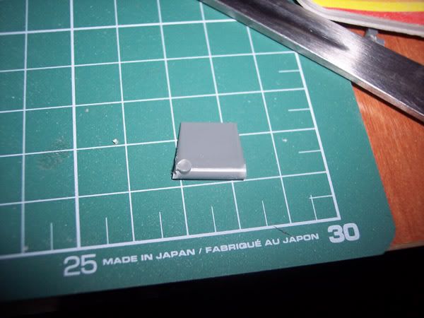

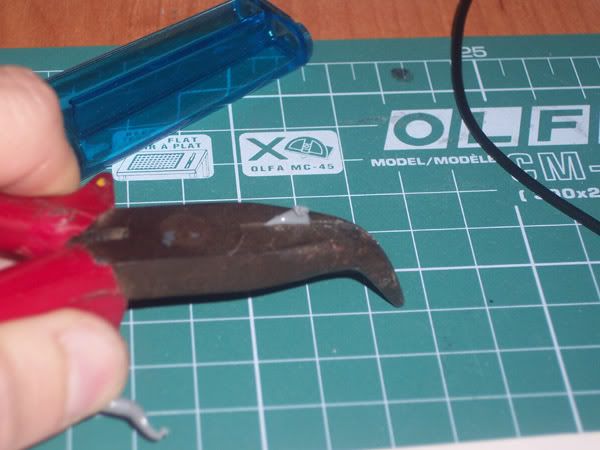

Zgubiłem parę elementów modelu. Musiałem również dorobić lusterko, którego nie było w zestawie. Poradziłem sobie z tym następująco (jest to również pokazane na zdjeciach). Kawałek ramki z modelu rozgrzewam nad płomieniem zapalniczki, aż stanie się plastyczny. Potem szybko "zgniatam" go płaskimi kombinerkami i mam fragment plastikowej płyki. Brakuje mi też rurki pitota i klapy chłodnicy podkałubowej. Tej ostatniej nie mam pomysłu jak dorobić z elementów z pudełka. Może Któryś z Kolegów poratuje mnie tą częścią?
Pozdrowka,
Lukasz

Postprzez LukaszS » piątek, 23 maja 2008, 12:55
Jarek Gurgul, Darek Trzeciak, nie było aż tak dobrze :-/ . Po pierwsze w kilku miejscach do metalizera poprzyczepiały się pyłki kurzu. Kiepsko to wyglądało. Po drugie teraz mnie ruszyło to co mówił Jacek Bzunek. Przejście z DG w alclada było zbyt ostre w porównaniu ze zdjęciami. Po trzecie pasy inwazyjne w miejscu łączenia ich z oznaczeniami na kadłubie były poszarpane, nie był to regularny łuk. Zaczynam całe malowanie od nowa z pozytywnym nastawieniem :D
Kalek już nie mam, pozostaje mi ręcznie wycinać maski z reklamowej folii transferowej. Mam nadzieję, że się uda ;o)
Pozdrowka,
Lukasz
