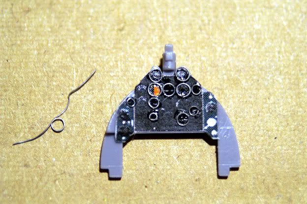

Do pomysłu shivadoga dorzucę jeszcze dwa;
- rozciągnij ramkę nad świecą, wybierz odpowiedni odcinek pręcika i rozwierć go wiertłem 0,5mm, może 0,7mm bądź igłą iniekcyjną na głębokości załóżmy 10mm i odcinaj później plasterki, któryś pewnie będzie dobry, zrób krzyż z nici-łapiąc klejem na końcach i pod miejsce przecięcia podsuń kółko, kropelką przeciągnij po obwodzie, odetnij od reszty, doklej "stopkę" dłuższą którą po np. malowaniu przytniesz i celownik gotowy.
- na igle np. 0,8mm owiń wyciągnięty z przewodu drut skręć i zlutuj końcówki, doklej do krzyża, odetnij, pomaluj i celownik będzie jak ta lala :)
Powodzenia!

Voltan napisał(a):Nie mam pomysłu jak zrobic taki male kółko :(
Podpowiadam taki sposób: na igłę lekarską odpowiedniej średnicy nawijasz pętlę cienkiego drucika. Ja w załączonym przykładzie ograniczyłem się do pętli nie domkniętej, ty jako że robisz celownik po zwinięciu na igłę możesz końcówki drucika skręcić spiralnie wokół siebie co da ci nóżkę celownika. Można całkiem spokojnie zrobić w ten sposób małe kółeczka... 1 mm to naprawdę spora średnica :D
O ...spóźniłem się :D

W ten sposób robiłem te kółka, ale mi wychodzily własnie ok 1,5 mm i patyczek sie rwał. Istotna uwaga jest o tych belli, może z nich mi sie uda. Na pewno spróbuję.
zegeye dzieki, wygląda to obiecująco szczególnie, że mam dość cienkie druciki i igły, spróbuję z 0,6 mm.
jarek38 z nawiercaniem ramki też chyba sprobuję, ostatnio tak robiłem obręcze do zegarów w Fw190, ale w tedy nie mialem wiertał 0,5mm a teraz już mam :)
Dzieki Panowie za podpowiedzi, od razu chce mi sie ten celownik poprawiać. Na pewno sie uda.

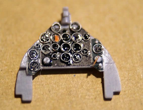

To już chyba ostatnie zdjęcia w warsztacie. Celownik poprawiony, udało się dopiero za piątym razem, drut 0,1mm nawinięty na igłę 0,6mm. Jeszce do podmalowania. Został do zrobienia pitot (był ale odpadł w trakcie lakierowania), linki chowania podwozia, doklejenie oszklenia, pomalowanie kółka ogonowego.
