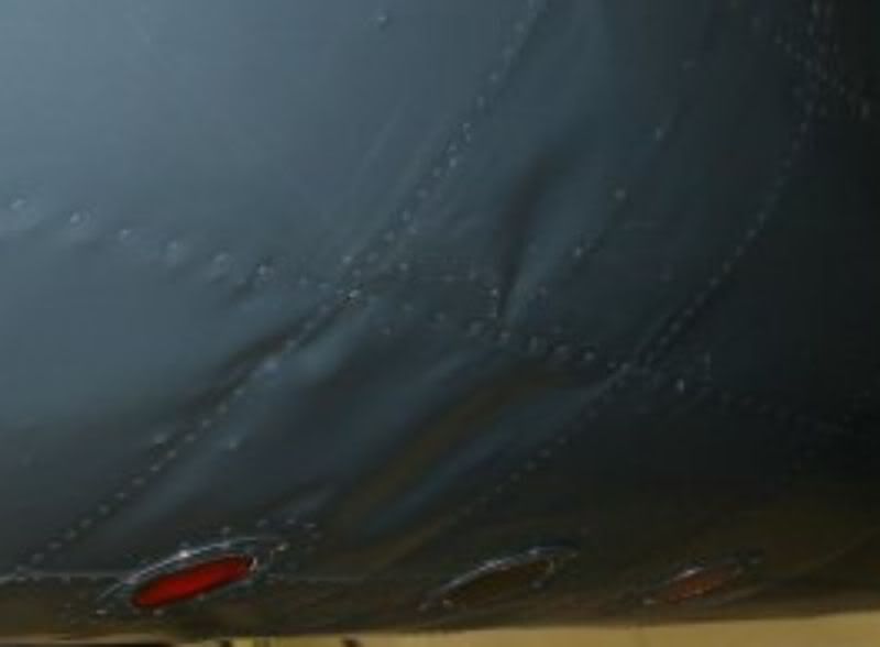

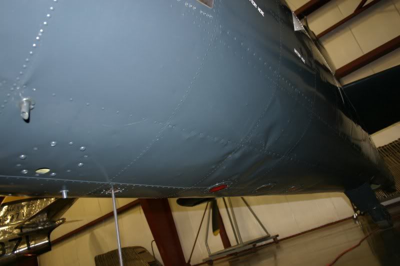

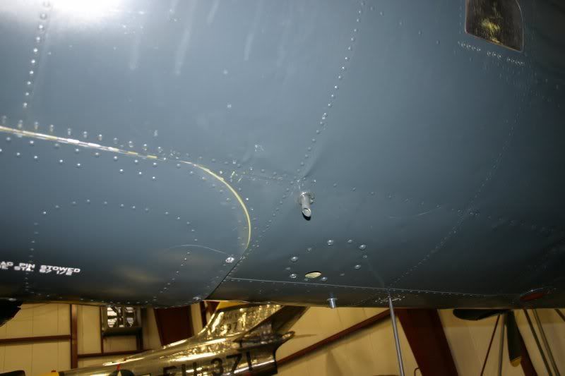

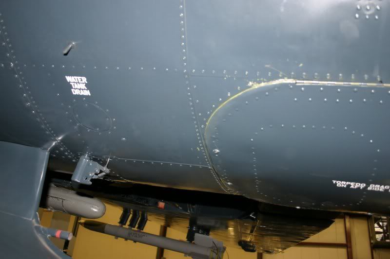

Pare fotek. Okazalo sie ze dostalem zezwolenie na wejscie pod samoloty :) (jeden P-47D a drugi to F6F-5K)
Mimoze nie jest to F6F-3 ale podejrzewam ze akurat te elementy mialy jednakowe.
Laczenie mialo miejsce od kolka ogonowego z przerwa na klapke spodnia do nastepnej wregi. EDIT: Czyli tak jak pokazne na rysunku powyzej (poprzednia strona)
Oto zdjecia spodu

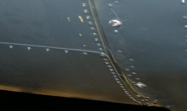

Panowie zauwacie jedno: blachy byly laczone na zakladke (jeden rzad nitow) - w zwiazku z tym laczenie nie musi byc tak widoczne jak w przypadku "zwyklych paneli" gdzie blacha przychodzi na styk i sa dwa rzedy nitow.
A tu zbliezenie

Postprzez c3p0 » niedziela, 21 września 2008, 11:27
Zdjęcia te wiele mi pokazują i wyjaśniają. Zrobię tak jak Tak jak na zdjęciach z "nurkowania".
