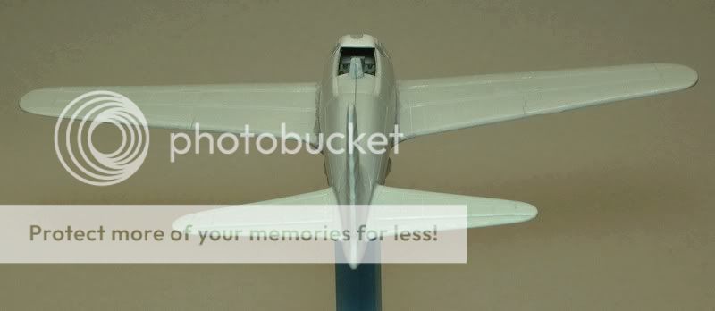

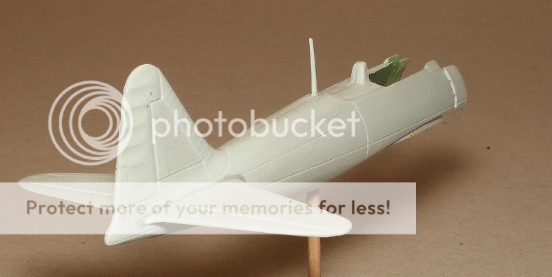

Sądzę, że wypadałoby moją paplanine okrasić jakimś zdjęciem. Załączam więc mocno poglądowy widoczek ponitowanego ogonka. Zacząłem od niego ponieważ później miałbym z tym problemy a chciałem już skleić kadłub w jedną całość.
Usterzenie :arrow:
I jeszcze para elementów :arrow:
Przepraszam za dosyć pokraczną perspektywę i marną jakość obrazu, ale zdjęcia robiłem na gorąco i pod światło więc jest jak jest. Widoczne elementy to oczywiście prefabrykat. Przed pierwszym podkładem wszystko będzie wyszlifowane, poprawione i wypolerowane, więc mam nadzieję , że finalnie osiągnę zadowalający efekt .

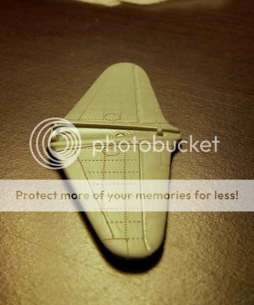

Postprzez Kuba G. » niedziela, 14 grudnia 2008, 22:01
Progress :D
W końcu coś konkretnego. Sklejone razem połówki kadłuba i co za tym idzie zamontowane usterzenie. O ile w przypadku połączeń głównej części poszła niewielka ilość CA to przy przejściu ster wysokości-kierunku byłem zmuszony użyć szpachlówki. Strasznie upierdliwie się to szlifowało :P . Na szczęście mam to już za sobą, ewentualnie później przelecę całość drobnym papierkiem. Przed sklejeniem połówek ponitowałem co się dało dzięki czemu odrobinę ograniczyłem konieczność późniejszego operowania "w powietrzu" kadłubem i nitowadłem. Pierwsza fotka i ogonek w całej okazałości. Już nie mogę się doczekać malowania podkładem :arrow:
Ehh... Zero ma jednak piękny tyłek ;o) :arrow:
Okrutnie się namęczyłem by wygładzić połączenie tuż za zagłówkiem pilota. To miejsce zajęło mi najwięcej czasu. W przerwach między nitowaniem powierzchni skrzydła, dobrudzaniem kabiny, malowaniem drobiazgów i męczeniem osłony silnika do czoła kadłuba dokleję wręgę co usztywni elementy ścian kokpitu i pozwoli mi go w miarę bezpiecznie ponitowac do końca. Dzięki temu będę mógł również dokleić plastikową kanapkę w miejscu KM-ów i bez ogródek sadystycznie potraktować ją pilnikami i papierami ściernymi. Trochę kombinacji będzie wymagało osadzenie mebelków pilota w kokpicie, ale myślę że połączenie imadła z młotkiem i odrobiną masy epoxy załatwi sprawę :) :arrow:
Ostatnia fotka. Kawałek porytego i ponitowanego płata . Krew mi w żyłach gęstnieje na myśl, że do rycia i nitowania została mi druga strona góry płata, cały dół i 2/3 kadłuba :-/ . Co by jednak nie mówić od ostatniego czwartku prace i tak znacznie przyśpieszyły więc istnieje spora szansa, ze na nowy rok pokażę coś więcej niż tylko połówki kadłuba :P :arrow:
Do kolejnej odsłony :->

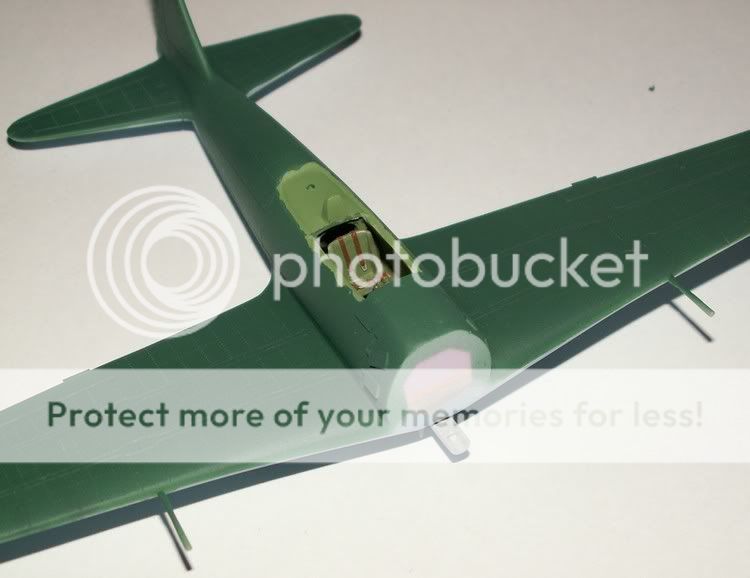

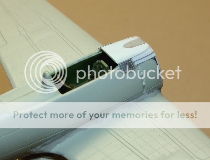

W ferworze przed świątecznych przygotowań udało mi się wycyganić trochę czasu by podłubać przy maluchu. Wykorzystałem to by uzupełnić kadłub o skrzydła, podmalować parę dupereli i uzupełnić nieco wnęki podwozia. Niemniej aby było chronologicznie pokażę com wyprodukował nieco wcześniej.
Z kawałków starej karty plastikowej sklejonych w sandłicza, umiejscowionych w odpowiednim miejscu i wypiłowanych pilnikami odtworzyłem przednią część samolotu będącą osłoną km-ów. Po wstępnym wyprowadzeniu kształtu, różnymi papierkami wygładziłem powierzchnię by następnie po bokach przykleić metalowe płytki zatarte na etapie czyszczenia kadłuba z nitów itp.
Dwa zdjęcia. Tak wiem kokpit zionie pustką :-/ . :arrow:
Boczek :arrow:
W czasie operacji wklejania mebelków miałem mały wypadek, w wyniku czego musiałem wymienić ścianki boczne. Ponieważ kadłub był już zamknięty nie byłem w stanie (ograniczony czas i pole manewru) odtworzyć na nowo elementów imitujących wzmocnienia boków. Maybe next time :oops:
Na zdjęciach widoczny jest również efekt wczorajszych (czyt. 18-23) zmagań, czyli zaszpachlowane połączenia skrzydła z kadłubem. Postanowiłem jednak nie bawić się w zmywanie szpachli, a jedynie rozcieńczyłem poczciwy wypełniacz Humbrola terpentyną balsamiczną i rozprowadzałem, starając się robić to w miarę dokładnie, małym pędzelkiem. Teraz czeka mnie największy hardcore, czyli możliwie delikatne wyszlifowanie nadmiaru nie niszcząc i nie zacierając rysunku nitów i linii ze skrzydeł i kadłuba, oj będzie ciężko :-|
Parę fotek całej poczwarki :arrow:
Inna perspektywa :arrow:
I od "pupy" :arrow:

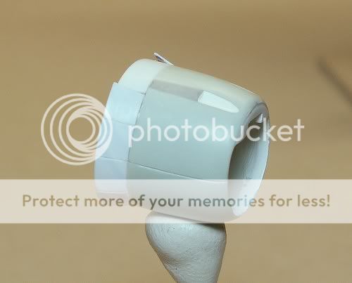

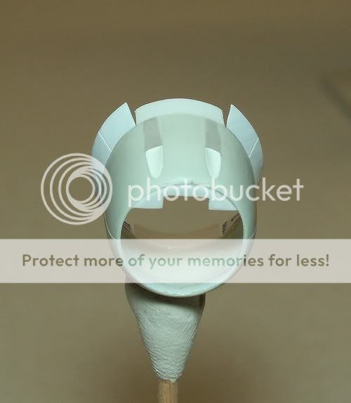

Na dokładkę zaległy element, czyli nieco przerobione okaptowanie silnika. Na czym polegały zmiany chyba mówić nie muszę ;o) :arrow:
I od przodka. Aktualnie przód jest uzupełniony o plastikowy pręcik tworząc wlot powietrza. :arrow:
I na koniec wszystkie bambetle zebrane razem. Część z nich (prócz kadłuba który schnie, silnika i śmigła) jest już pokryta podkładem i czeka na kolorki. :arrow:

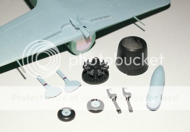

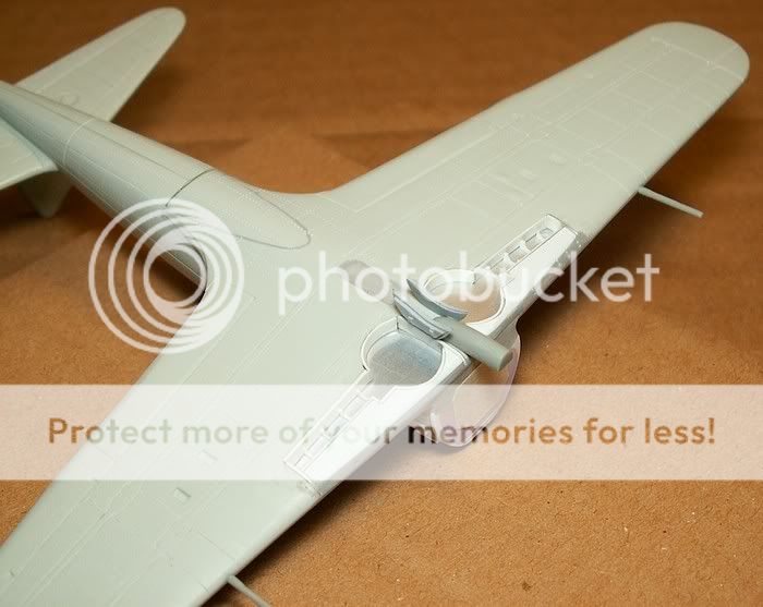

Postprzez Kuba G. » sobota, 27 grudnia 2008, 02:12

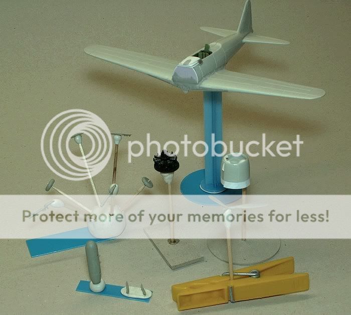

Piątkowy wieczór upłynął mi na przygotowywaniu samolotu pod podkład, dorabianiu pominiętych wcześniej drobiazgów, malowaniu elementów podwozia i samym Surfacerowaniu .
Przed pokryciem modelu 1200-ką dokleiłem takie płytki z przodu kadłuba, wkleiłem lufy karabinów, zrobiłem od podstaw wlot powetrza i przykleiłem klapy podwozia (te krótsze) aby później nie było problemów z klejeniem ich do farby :arrow:
Wspomniane detale nieco bliżej :arrow:
I klapki na spodzie oraz wlot. Zrobiony z kawałka ramki, aktualnie od czoła wyfrezowany :arrow:
Następnie przeszlifowałem jeszcze raz cały model papierkiem 1500, wypędzlowałem płaskim pędzlem z twardym włosiem, przedmuchałem aerografem i odtłuściłem...płynem do mycia okien . Przyznam, że postanowiłem go wykorzystać z lenistwa ;o) . Ponieważ w moim warsztacie nie mam dostępu do bieżącej wody, a nie chce mi się biegać z miską z wodą 3 piętra, sięgnąłem śmiało po Ajax i bez wahania spryskałem całość jak leci. Zalet jest kilka, wad jeszcze nie znalazłem :P . Po pierwsze szybkość i łatwość użycia. Wystarczy psiknąć i zetrzeć wacikiem lub ręczniczkiem papierowym, a to czego nie osuszymy momentalnie ulotni się samo. Po drugie wygoda. Nie trzeba bawić się w pucowanie modelu szczoteczkami czy gąbkami, płukanie z mydlin i suszenie, wystarczy spryskać, przetrzeć i podmuchać :) .Po trzecie efektywność odtłuszczania. Powierzchnia po takim odtłuszczeniu aż skrzypi przy przesuwaniu po niej palcem .
Wracając do postępów. Po w/w czynnościach rozcieńczonym panem powierzchniowcem pokryłem dokładnie cały samolot. Oczywiście od razu wylazło na wierzch stado byków jakie porobiłem we wcześniejszych etapach. Pomijając drobne poprawki w powierzchni w oczy rzuciło mi się beznadziejnie odtworzone nitowanie w centralnej części spodu. Po szlifowaniu połączeń kadłuba ze skrzydłami okrutnie pokracznie poprowadziłem linie nitów :-/ . Teraz już tego poprawiać nie będę (czas, czas, czas), postaram się jakoś zakryć cieniowaniem. Może kiedyś tam pogrzebię znowu ;o) . Mimo to przyznam, że jak na pierwsze w życiu nitowanie i to w tej dosyć dużej skali to jestem całkiem...nie powiem zadowolony, ale usatysfakcjonowany.
Zdjęcie zbiorowe. W zbliżenia będę się bawił później :arrow:
Jak widać oprócz elementów pokrytych podkładem, na zdjęciu są też części podwozia. Golenie, klapy i koła pokryte docelowym kolorem. Miałem małe kłopoty z czarnym. Dodałem za dużo retardera i powierzchnia nie chciała wyschnąć. Umyłem więc elementy w cleanluxie, dorobiłem na nowo farbkę i pomalowałem ponownie . Teraz gra i buczy. Jutro ( a w zasadzie dzisiaj :-> ) poprawie niesnaski na powierzchni modelu, psiknę jeszcze raz surfacerem, może zrobię preshading i coś jeszcze pomaluję na kolor :mrgreen: .

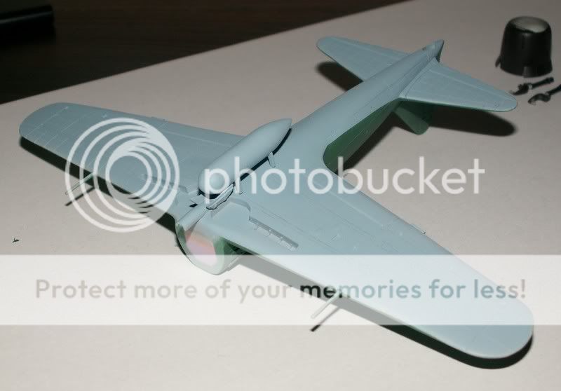

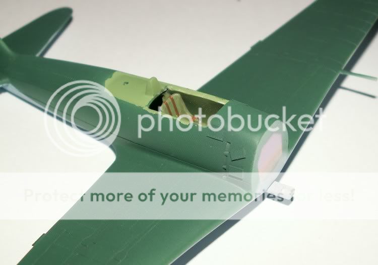

Po wspomnianych wyżej poprawkach posurfacerowałem ponownie samolocik. Ku mojej uciesze stanęło jedynie na jednej sesji, więc nie zwlekając zacząłem przygotowywać model do pokrycia kolorkami. W pierwszej kolejności zabrałem się za preshading. Rozcieńczyłem elegancko farbkę niemal do konsystencji wody, dodałem nieco opóźniacza, ustawiłem kompresor na niskie ciśnienie, naciskam i odciągam lekko spust aerografu i ...kaszana :-/ .
Zamiast cienkiej, równej linii, grubaśna, owłosiona krecha niemal całkowicie pokrywająca powierzchnię płata. Grymas niezadowolenia wykrzywił mą facjatę. Zdegustowany przedmuchałem aero, wymieniłem kolor i pomalowałem spód bez kombinowania z jakimkolwiek przed-cieniowaniem. W związku z tym Panowie koledzy podzielcie się proszę ze mną tajnikiem skutecznego preshadingu.
Farbka rzadka, aerograf H&S z dyszą 0.2 , spokój pełen- w czym więc problem, co robię nie tak?
W każdym razie. Po pomalowaniu spodu na kolorek, poczekałem aż przeschnie i zabrałem się do maskowania. Starając się ustrzec kłopotów z odłażeniem farby wykleiłem kontur na granicy kolorów cienkim paseczkiem taśmy izolacyjnej po czym wewnętrzne płaszczyzny wypełniłem fluidem maskującym.
Malowanie góry to był istny koszmar. Cały czas myśląc o nieudanym cieniowaniu, prześladowany wizją odłażącej farby przy zdejmowaniu maskowania walczyłem w pocie czoła starając się pokryć kolejnymi warstwami czarne kulfony. Po 15 minutach roboty zostawiłem samolot do przeschnięcia i poszedłem odsapnąć . W następnej kolejności zabrałem się ochoczo ( :? )za zdejmowanie maskowania. Ileż to ja się stresu nałykałem. Na szczęście efekt końcowy zdecydowanie ukoił moje nadwyrężone nerwy. Oczywiście będzie konieczne kilka poprawek i retuszy ale grunt, że powłoka jest równomierna i w miarę gładka, a przejścia kolorów równe i ostre :D .

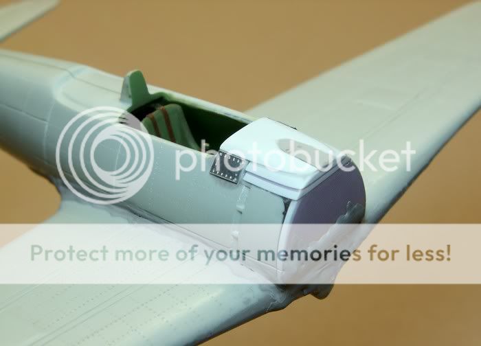

Coby nie być gołosłownym kilka fotek. Miejsce wokół kabiny wyszło mi szczególnie pokracznie, a właściwie nie wyszło mi :P , nie przejmuję się tym jednak, jutro przetrę to drobnym papierkiem wodnym i psiknę kolorkami :arrow:

Postprzez Kuba P. » niedziela, 28 grudnia 2008, 09:00
Ja bardzo lubię czytać kolejne notki w tym wątku i bardzo mi się podoba w jakim stylu budujesz ten dość przaśny przecież model. Bardzo pięknie.
Nity jak widać wyszły bardzo fajnie, mi się bardzo podobają.
Jedyne natomiast co w moim odczuciu jest niefajne to ten kolor spodu. Może to wina cyfrowej fotografii i matrycy w moim komputerze, ale widzę kolor raczej niebieski. Nieco różni się to od tego, co ogólnie pojmowane media wpoiły mi w temacie "kolor spodu Mitsubishi Zero" :)
Niech znawcy przemówią ale mi się coś wydaje, że kolor powinien być raczej jasnoszary.
