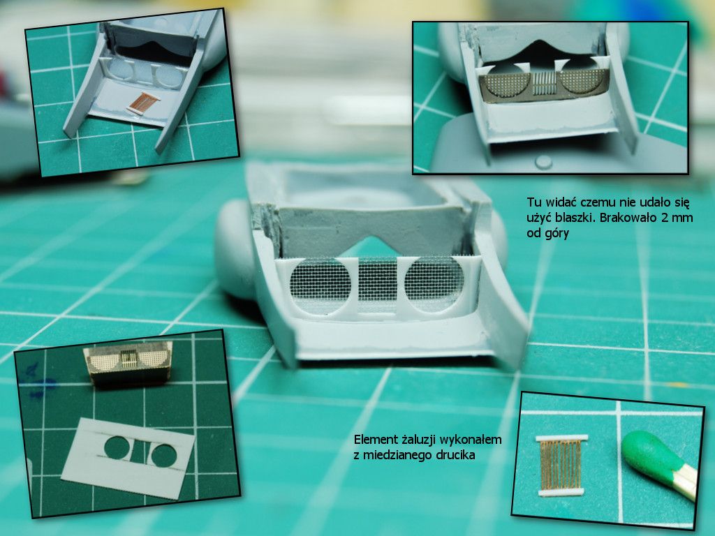

Znowu pomęczyłem trochę chłodnicę...tym razem z drugiej strony. Element z blaszki fototrawionej był za maly, więc trzeba było zrobić go od nowa.
Do przedniej części użyłem blaszki.

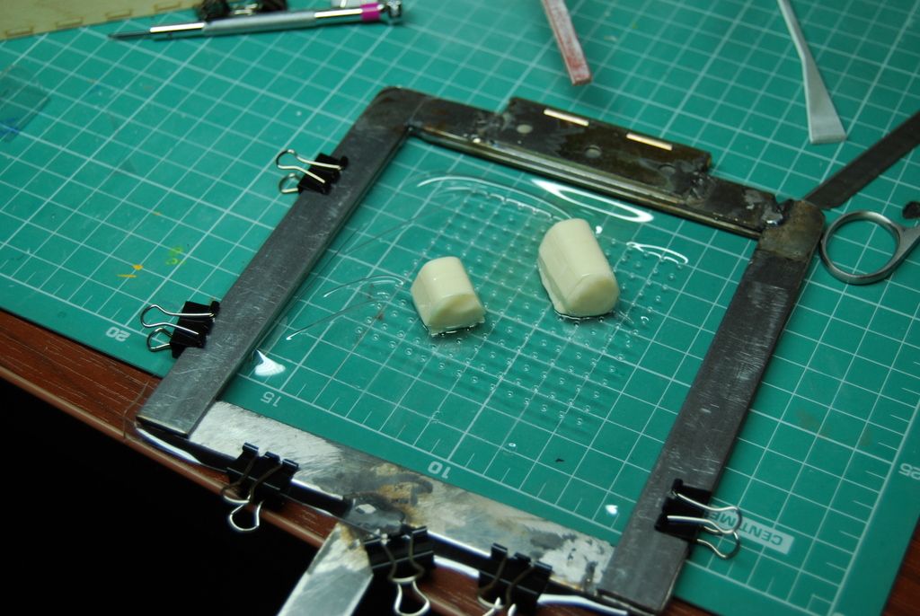

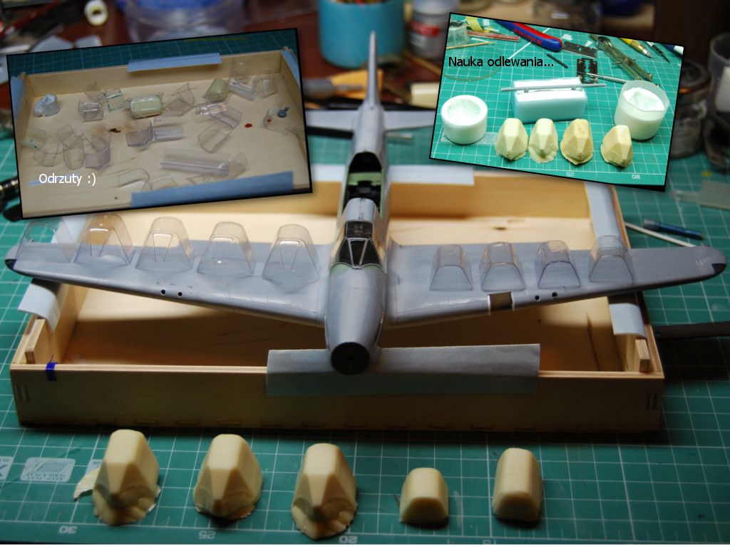

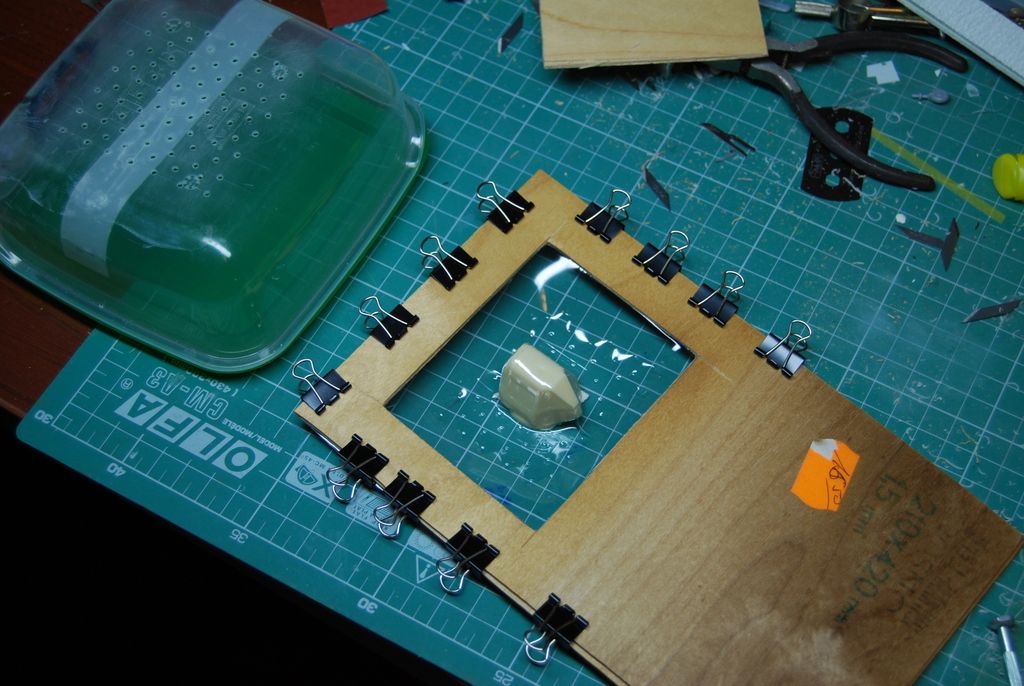

Zarówno tylnią jak i przednią szklarnię fulmara chcę zrobić w pozycji otwartej. O ile w przypadku przodu od biedy można byłoby użyć element zestawowy to z tyłu część przesuwna chowałą się pod drugi element, co przy dosyć grubej owiewce wyglądałoby topornie. Potrzebowałem więc owiewki vaku, której nikt w 1/48 nie produkuje. Wcześniej długo nosiłem się już z zamiarem zrobienia pudełka próżniowego, więc nadarzyła się ku temu okazja. Na pierwszej fotce widać prototyp, który miał dużo wad i właściwie do niczego się nie nadawał, ale pokazał mi o co w tym wszystkim chodzi. Pudełko po trzeciej próbie popękało, a drewniana ramka na folię prawie zaczęła się palić w piekarniku :mrgreen:
Coby kolejnym razem nie wzniecić pożaru w kuchni ramkę zespawałem z metalowych płaskowników.
Samo pudełko zrobiłem z drewnianej skrzynki od wina. Wystarczy odciąć potrzebny koniec pudła i zatkać go kawałkiem sklejki. Potem już tylko dziurawienie :D
Trochę tego natrykałęm zanim udało się wyprodukować coś możliwego do użycia w modelu. Muszę jeszcze popracować nad tłoczniem owiewek z obramowaniem. Ramki są mocno nieostre. Nie wiem czego to wina, ale nie miałem już siły na kolejne próby.
A tak wygląda to po przyklejeniu.

Strużyn napisał(a):Muszę jeszcze popracować nad tłoczniem owiewek z obramowaniem. Ramki są mocno nieostre. Nie wiem czego to wina, ale nie miałem już siły na kolejne próby.
Moga byc trzy przyczyny, za mało rozgrzane tworzywo, za długi czas przenoszenia z piekarnika na maszynkę, lub za słabe ciśnienie ssania.
Ale robota rewelacyjna.
Rozwiązaniem tego problemu nie byłoby tłoczenie owiewek z formy negatywowej :?: Tłumacze o co mi chodzi, otóż zestawowa kabina to pozytyw, sylikonowa to negatyw. Nie chodzi mi o tłoczenie w formie sylikonowej, tylko formie z twardego tworzywa np. żywicy ale mająca formę jak formy sylikonowe przygotowane przez autora modelu :?:
piotr dmitruk napisał(a):... ciśnienie ssania.
Ładny oksymoron ;o) , ale precyzyjne określenie tego zjawiska to słabe podciśnienie lub słaba próżnia.
