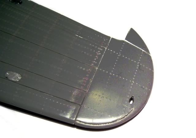

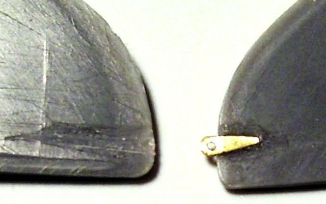

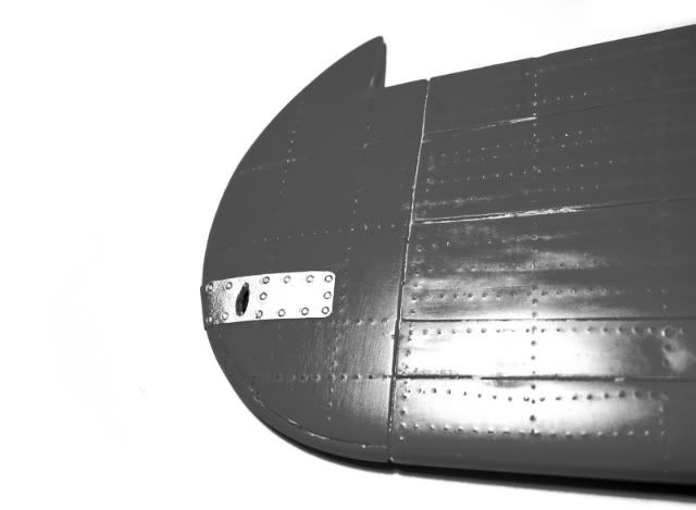

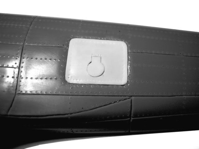

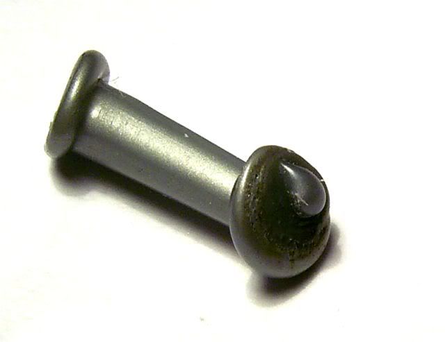

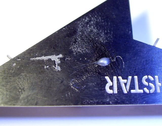

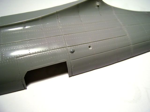

Ponitowałem drugą połówkę i jakieś tam drobiazgi różne po drodze robię:

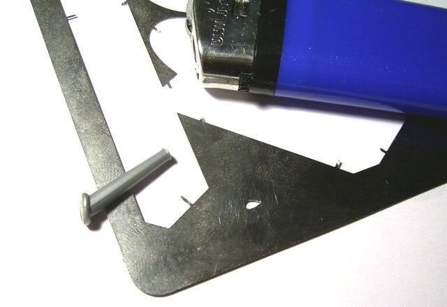

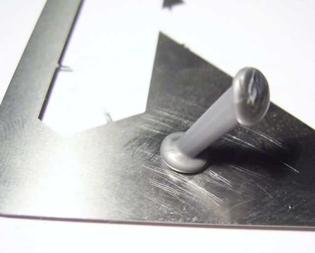

To dobra metoda na robienie "łezkowych" świateł pozycyjnych z plastiku po np. zapalniczkach.

Postprzez iras67 » niedziela, 11 stycznia 2009, 01:43
super :) do Faq.... w Mustangu tak zrobię.

Postprzez wojtek_fajga » niedziela, 11 stycznia 2009, 10:06
Robiłem kiedyś w ten sposób klosze migaczy do modelu samochodu: http://www.forum.modelarstwo.org.pl/viewtopic.php?t=32040&postdays=0&postorder=asc&start=15 ale faktycznie można to wykorzystać również do świateł pozycyjnych :D . Nawet w niektórych blaszkach Eduarda (np. Ki-84 | 1/32) są takie łezkowe otwory różnej wielkości zastanawiałem się po co...

Postprzez Aleksander » niedziela, 11 stycznia 2009, 11:39
Rzeczywiście - metoda prosta i powtarzalna. Trzeba tylko odpowiedniej grubości blaszkę i wypiłować otworek. Fajnie, że pokazałeś/przypomniałeś metodę - dzięki !

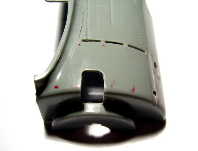

Powoli znów.

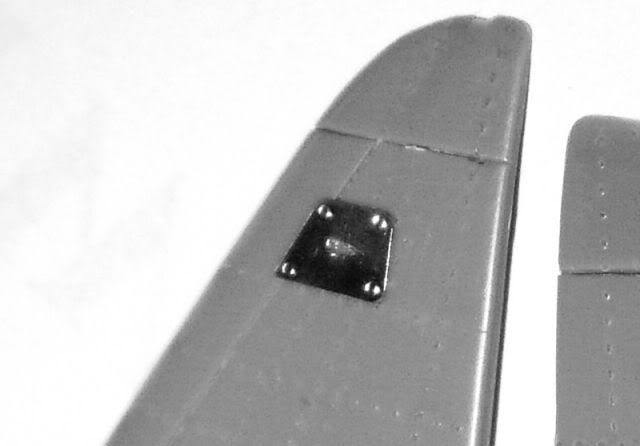

zaczep linki antenowej na stateczniku pionowym:

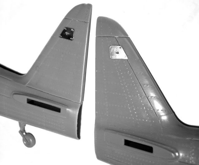

Miejsce na światła pozycyjne wraz z okuciem:

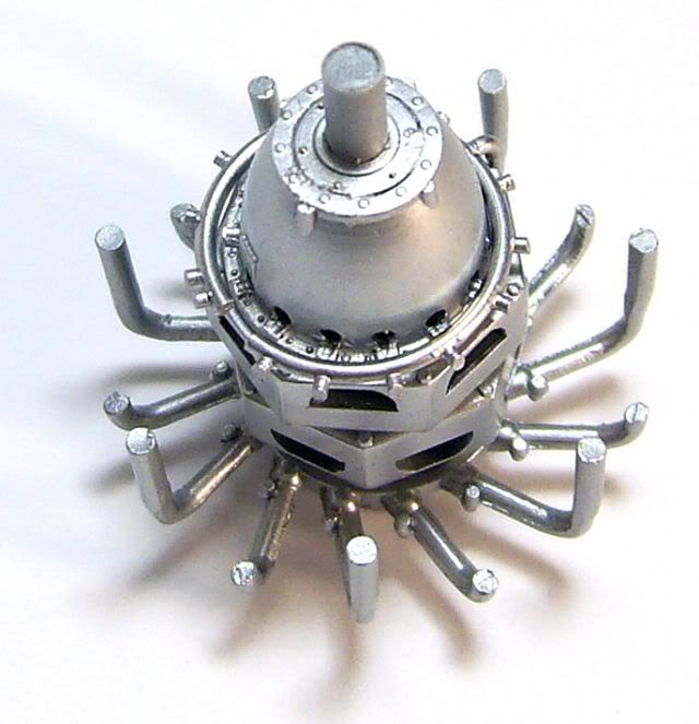

Postprzez Gienek » środa, 4 lutego 2009, 22:05
Ale nam wyszedł OT z tego malowania silnika :shock: :mrgreen:
I tak oto po burzliwej dyskusji znaleźliśmy się nieco dalej. Ale jak to zwykle bywa w projektach grupowych - tylko same plusy, bo wiemy teraz, że blok silnika i przekładnia Ha-115 były na pewno malowane lub niemalowane! Obrazek
W każdym razie mój jest teraz aluminiowy:

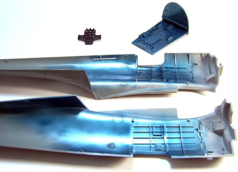

A teraz kolejna sprawa. Teoretycznie każdy wie o istnieniu koloru Nakajima Cockpit (Grey – Green).
Wiadomo też, ze możliwy był niebieskoszary jak też Aotake Iro (choćby za ACE „Pod Lupą” 11). Mając na myśli mojego Hayabusa z Nowej Gwinei i związane z czasem (okresem) i rejonem gorączkowe wręcz działania produkcyjne i dostawy samolotów dla IJA (za: Zbigniewem Flisowskim) pomalowałem kokpit właśnie na zielononiebieski:
Dodatkowe potwierdzenie istnienia takich wersji znajdziemy nie tylko w kolorówkach ze wspomnianej „Pod Lupą” czy też „monografiach lotniczych” 48, ale w szczególności w fotografiach jeszcze sprzed renowacji „Oscarów” (te z Nowej południowej Walii i Texas Aircraft Factory) właśnie z oryginalnym Aotake Iro:
I co Wy na to?

Dla mnie jest ok. Kolor kokpitu do przyjęcia. Srebrny fotel.... A co do silnika to blok dał bym na jasnoszaro. No ale to tylko ja ;o)

Postprzez Gienek » czwartek, 5 lutego 2009, 11:21
Tak, fotel aluminium. Ale dlaczego dałbyś blok szary? Dlatego, że na odrestaurowanych jest? A one mają na pewno wiele innych złych kolorów :? Chyba, że wiesz coś jeszcze. Byłbym wdzięczny...

Re: Nakajima Ki-43 II Ko Hayabusa - Hasegawa 1:32
Postprzez Gienek » czwartek, 5 lutego 2009, 13:43
zegeye napisał(a):brzmi nieźle?
I tak i nie. Jeżeli wziąć pod uwagę argument zabezpieczania to:
blok to kilkucentymetrowy odlew - wytrzyma wiele lat. W moim samochodzie osobowym tez mam aluminiowy i niemalowany :P
A cóż to za troska fabryki byłaby skoro całe niemalowane samoloty wypuszczali z produkcji nie martwiąc się o korozję poszycia z cienkiej blachy?
A swoją drogą widziałem kiedyś kolorowe zdjęcie amerykańskiego żołnierza oglądającego leżący na ziemi, uszkodzony silnik Ha-115 (lub Sakae 21) - ale nie pamiętam gdzie. Zana ktoś tę fotografię?
