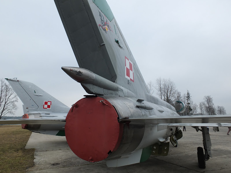

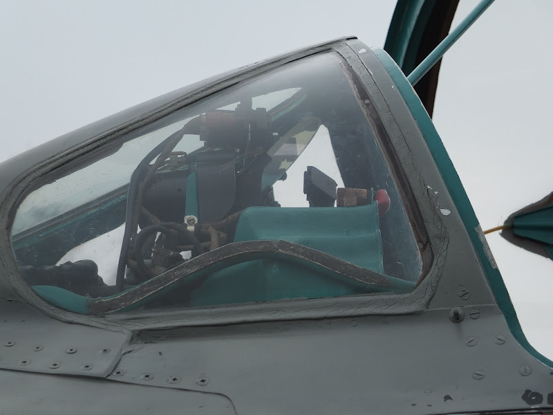

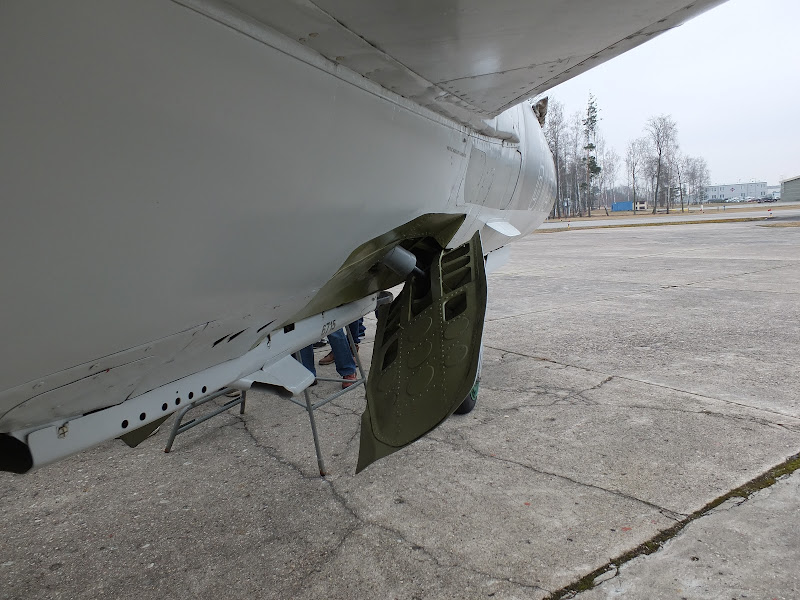

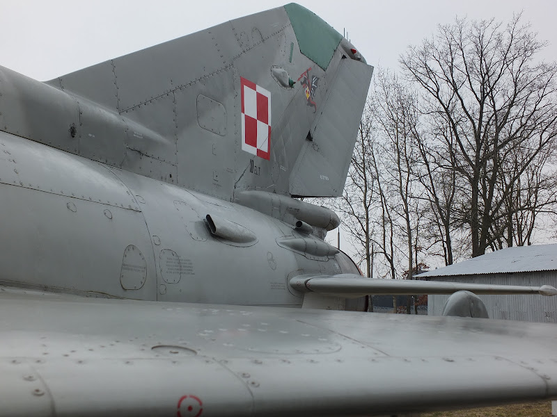

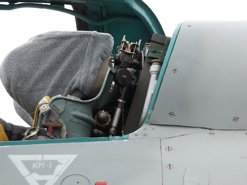

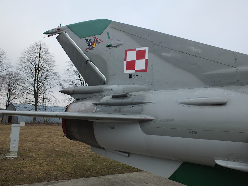

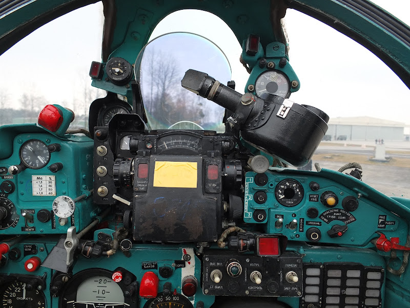

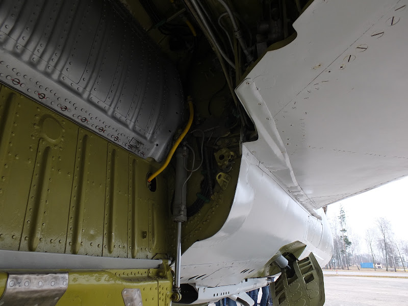

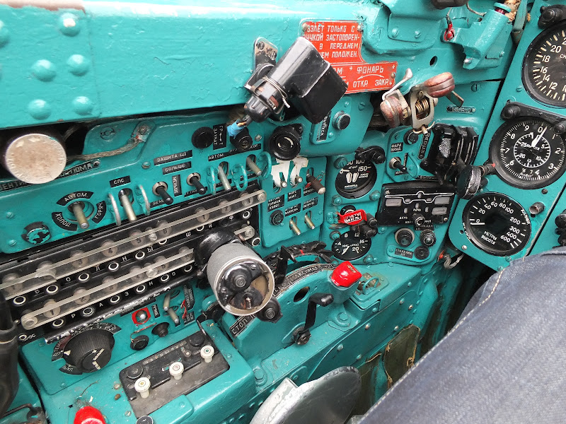

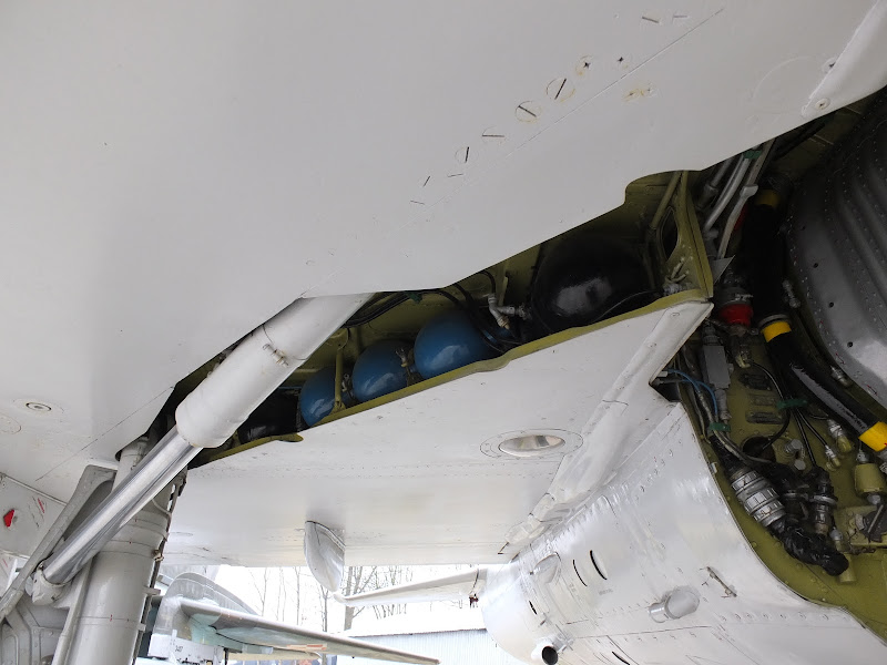

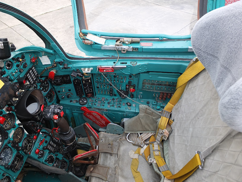

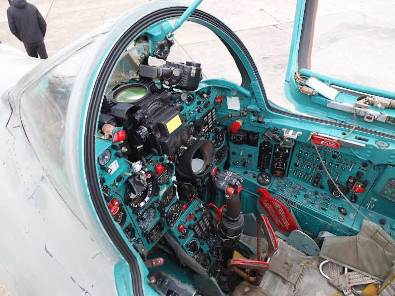

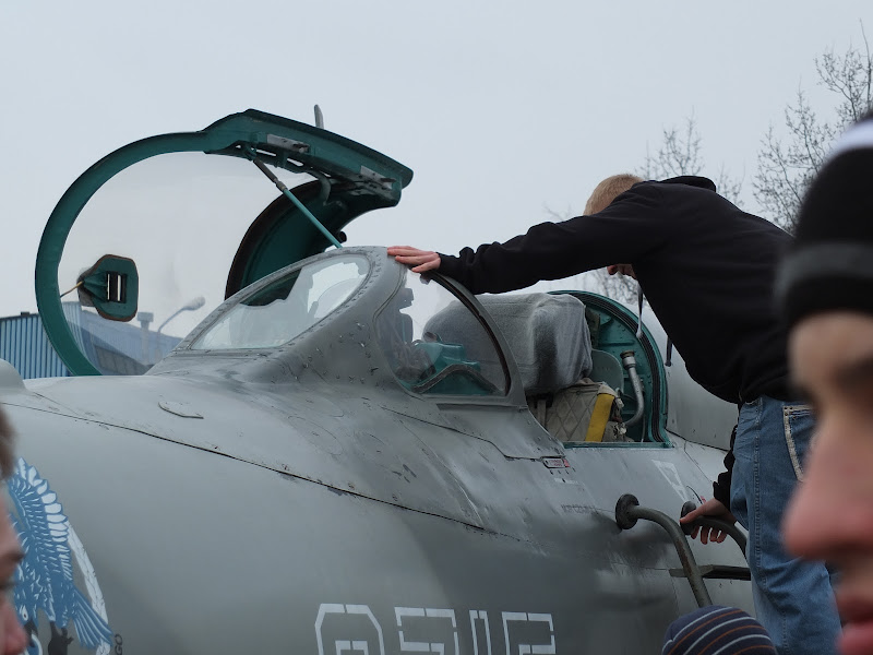

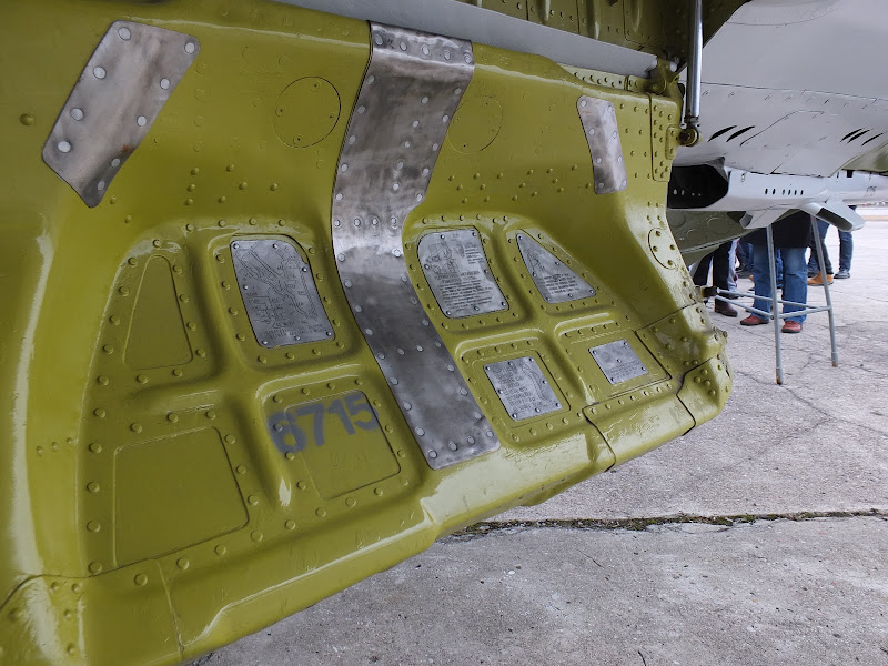

Postprzez Czesio » czwartek, 20 lutego 2014, 22:06

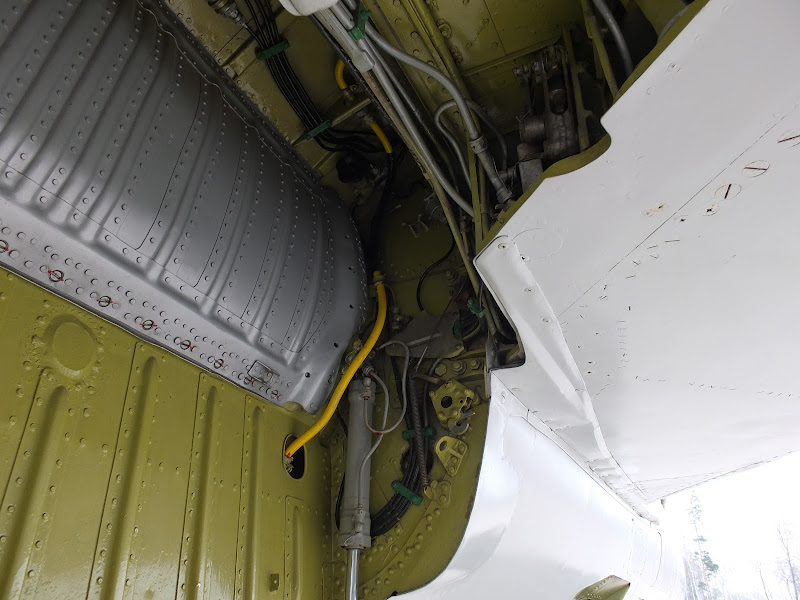

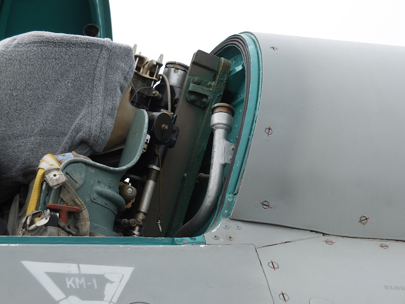

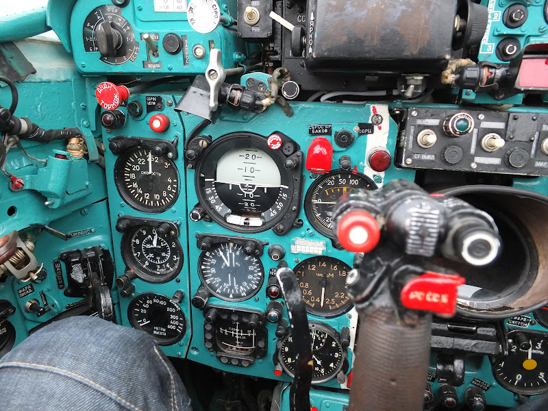

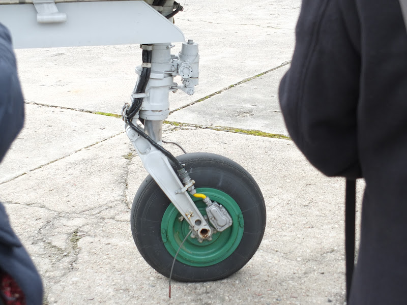

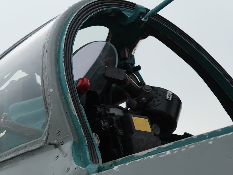

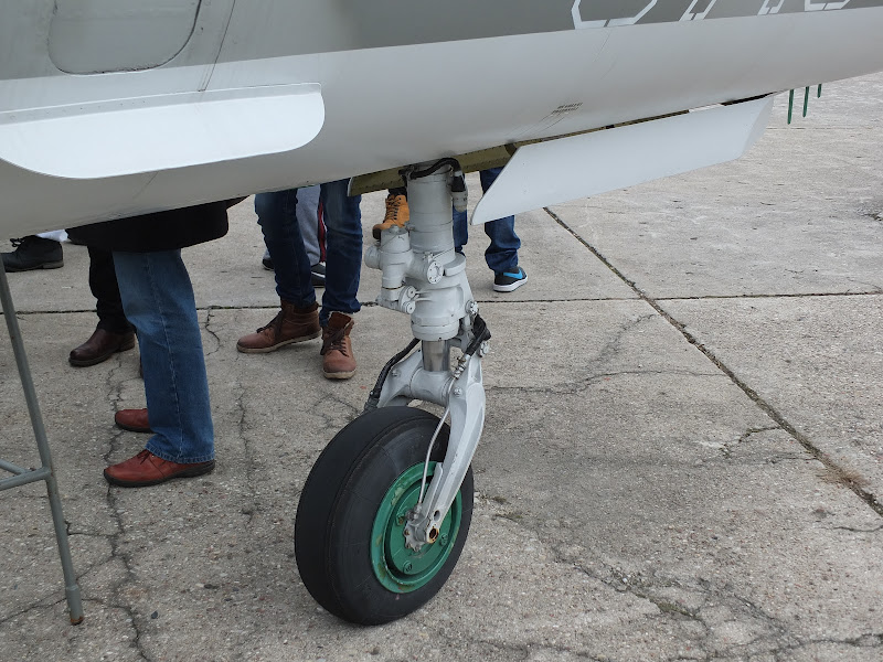

Parę fotek z dzisiaj. Szału nie ma bo byliśmy tam tylko chwilę a że były otwarte tylko 2 samoloty to tłok był konkretny. Ale udało mi się na chwilę dopchać i co nieco zrobiłem, mam nadzieję że choć trochę się przydadzą ;o)
Silnik jak widać niestety był zamknięty.
Obrazekcreated by picasa2html.com
I full size w galerii : https://picasaweb.google.com/1058020129 ... 550/Bomi21
Pozdrawiam Daniel
Czesio
Posty: 1079
Re: MiG-21MF 1:48 Eduard
Postprzez BOMI21 » piątek, 21 lutego 2014, 12:20
Czesio napisał(a):Parę fotek z dzisiaj. Szału nie ma bo byliśmy tam tylko chwilę a że były otwarte tylko 2 samoloty to tłok był konkretny. Ale udało mi się na chwilę dopchać i co nieco zrobiłem, mam nadzieję że choć trochę się przydadzą ;o)
[img]
O, super. Bardzo się przydadzą. Obrazek

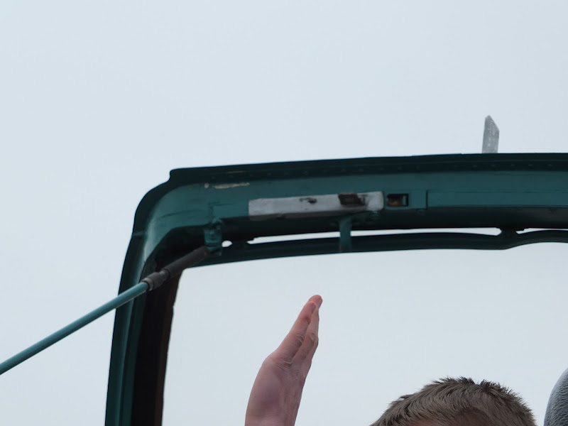

Przy okazji prac nad kokpitem zacząłem się zastanawiać nad kwestią uszczelek oszklenia. Wiadomo, standardowo uszczelka jest, jak to widać na zdjęciu Daniela (Czesia)
(przy okazji ładnie widać detale wskaźnika przeciążeń)
I moje zdjecie
Teraz jak zrobić z tą uszczelką (m am na myśli tylko stałą część oszklenia samolotu)? Wewnątrz wygląda ona na kolor ciemnobrązowy (zazwyczaj w '21 jest brązowa więc się zgadza) a z zewnątrz jest czarna i na pierwszy rzut oka niewidoczna.
Przy okazji wychodziłoby na to, że uszczelka powinna być naniesiona od wewnątrz kabiny.
