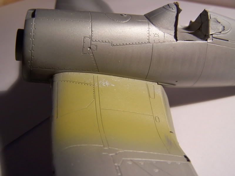

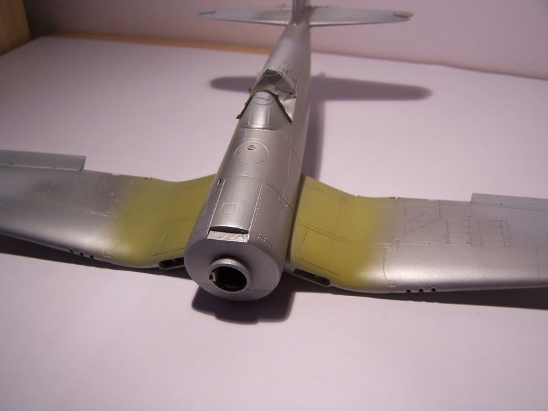

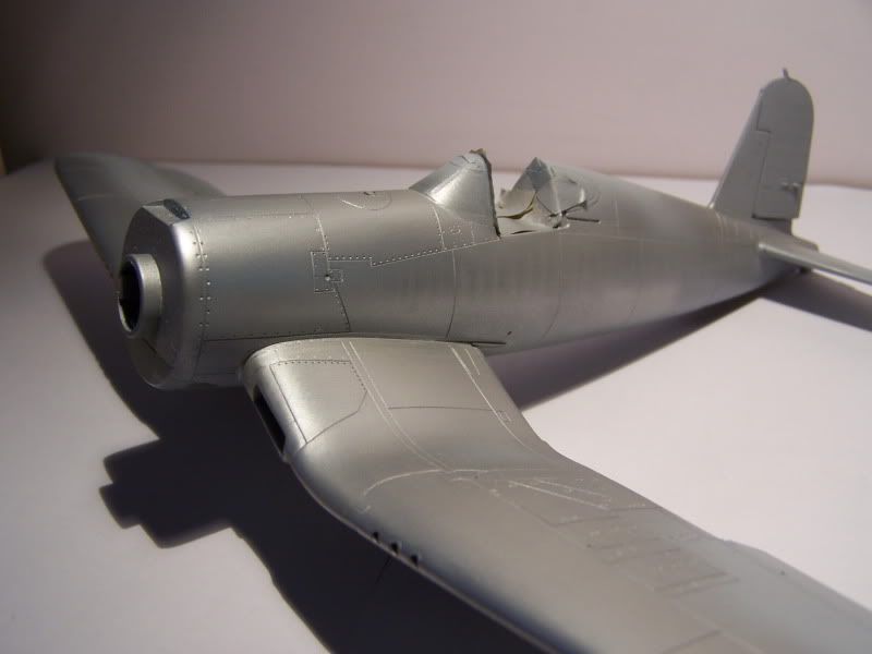

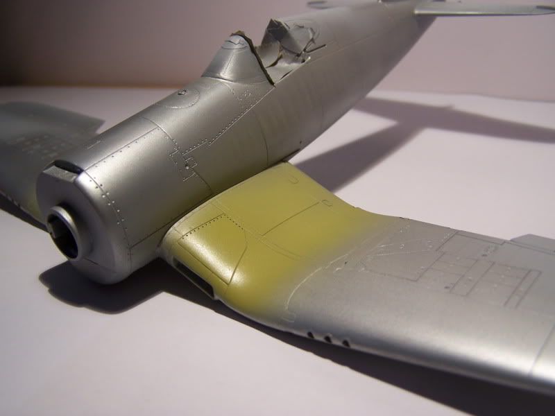

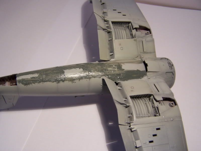

Rozpoczął się pierwsza faza skazanego pewnie na klęskę eksperymentu malarsko-pudrowo-zdrapaniowego. Psiknąłem tu i ówdzie metalizerem aluminium (trochę chciałem go przybrudzić ale wyszło i tak za świeże).
Na to dałem żółty (kolor na zdjęciach wygląda trochę inaczej niż w realu).
W przyszłości mam zamiar się do nich dogrzebać przy pomocy ingerencji mechanicznych w powłokę lakierniczą. :-/
Jak widzicie jest spora szansa na piękną, kolorową tragedię
Pozdrawiam. Michał

michalp78 napisał(a):Jak widzicie jest spora szansa na piękną, kolorową tragedię
kokietujesz czy dramatyzujesz? ;o)

Skoro już byliśmy przy dramatycznych odniesieniach, to po preludium,
przyszedł czas zawiesić na scenie pastelową strzelbę...
...zobaczymy czy w ostatnim akcie wypali...
Pozdrawiam. Michał

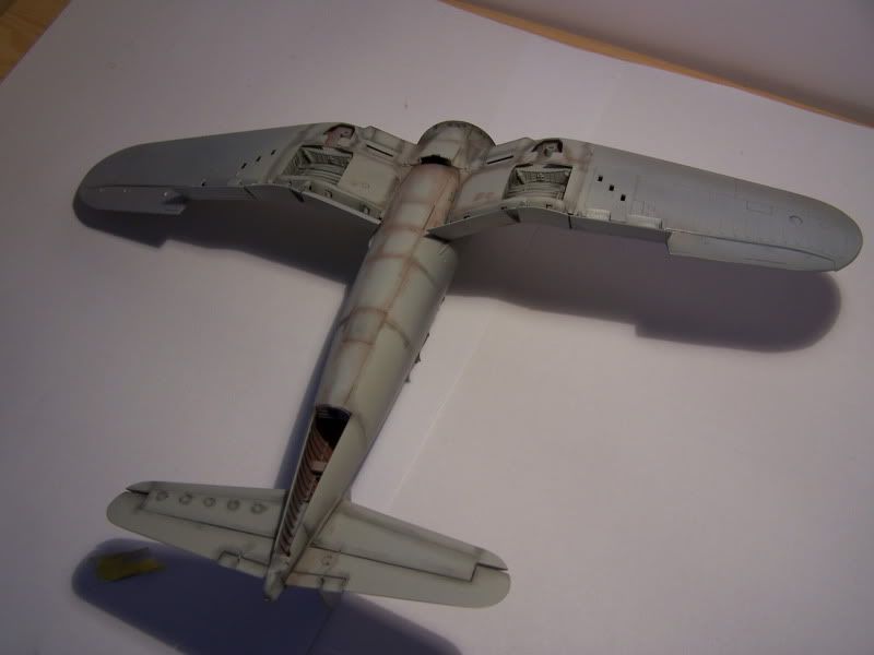

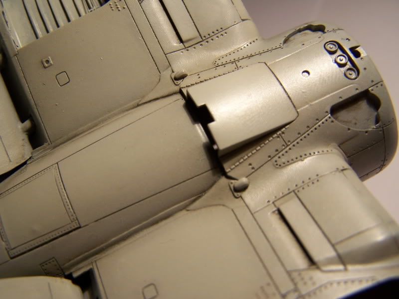

Postprzez michalp78 » czwartek, 18 czerwca 2009, 17:51
Przy okazji niechcący zrobiłem próbę wydrapywania. Efekt moim zdaniem obiecujący.
Na ten pastelowy syf nałożyłem roztwór sidoluxu i gull grey (robi u mnie za light grey) z odrobiną białej
Na to dałem olejne błotko zrobione z titanium white, raw umber, żółtej i czarnej
i wytarłem pozostawiając cień koloru łosza (chociaż da się wytrzeć do czysta
(zdjęcia przekłąmane, w rzeczywistości jest to dużo jaśniejsze)
Proszę o łagodny wymiar kary...
Pozdrawiam. Michał

Postprzez Ostach » czwartek, 18 czerwca 2009, 18:40
Między wydechami widać odcisk palucha :)
Co nakleiłeś na szybkę? W ogóle nie przyjęło olejów... o.O
Ostach
Posty: 1161
Re: F4U-1 Corsair, Tamiya, 1/48
Postprzez michalp78 » czwartek, 18 czerwca 2009, 19:21
Ostach napisał(a):Między wydechami widać odcisk palucha
Już wytarty
Ostach napisał(a):Co nakleiłeś na szybkę?
Maskę Montexu.
Pozdrawiam. Michał

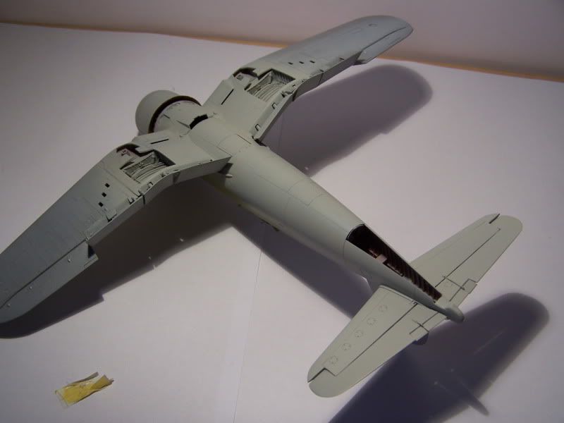

Postprzez michalp78 » piątek, 19 czerwca 2009, 10:12
W publikacji "Corsairy nad Rabaul" Tomasza Szlagora, wydanej przez Kagero znalazłem lepsze jakościowo zdjęcie mojego Corsaira:
Tamże znalazł się komentarz do wad wczesnych corsairów:
Tom Blackburn, [w:] "Corsairy nad Rabaul" T. Szlagora napisał(a):Obrazek
Czy zatem ten zaciek na burcie to wyciek oleju wprost z silnika?
Chodzi mi o to gdzie mam zlokalizować jego źródło na górze kadłuba.

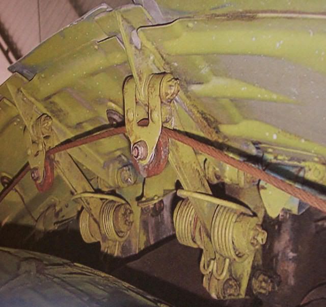

Postprzez Gienek » piątek, 19 czerwca 2009, 11:22
"Każda z 14 klapek żaluzji... miała swój własny, miniaturowy hydrauliczny siłownik..."
WOW ! :shock: :shock:

Postprzez piotr dmitruk » piątek, 19 czerwca 2009, 11:49
Jeszcze nie spotkałem, żeby pilot znał się na samolocie na którym latał, najczęściej nawet dokładnie nie wiedzieli na czym latali.
A poza tym, to jak deszcz miałby zmyć plamy oleju?
Posty: 10567
Postprzez Gienek » piątek, 19 czerwca 2009, 12:35

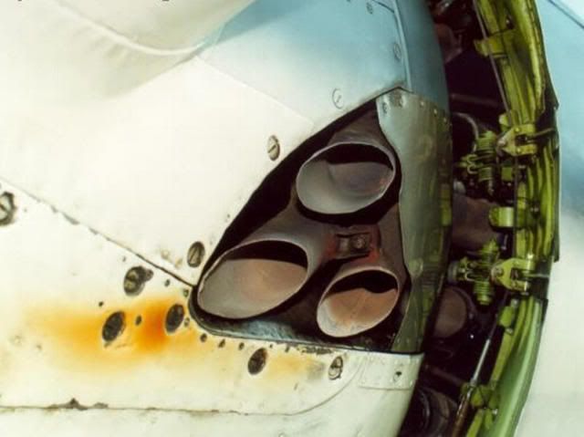

Poza tym R-2800 był raczej "czystym" silnikiem. Zabrudzenia jeżeli już, to pokazywały się z przekładni. Były też skutkiem niedbalstwa obsługi po wymianach / naprawach. Wtedy rzeczywiście, jak na zdjęciu powyżej, olej zbierał się w osłonie i wyciekał szczelinami.
Zdaje się, że ten cały opis został pomylony z dość charakterystycznymi dla Corsaira wyciekami paliwa i oleju ze zbiorników.
Tylko czy to wszystko to konfabulacje Blackburna czy (co bardziej prawdopodobne) jakiegoś "autora" współczesnych publikacji. W ogóle to ciekawe skąd T. Szlagor zaczerpnął tekst...
P.S. na zdjęciu oryginalnym nie widzę żadnego wycieku i rozchlapywania z klapek. Widzę jedynie przecieki z osłony od dołu (o czym wspomniałem wcześniej) oraz oczywiście jedną, dużą rozlaną plamę na górze kadłuba.

Postprzez michalp78 » piątek, 19 czerwca 2009, 13:00
Gienku, fotkę napędu klapek widziałem i też mi się nie zgadzało. Tyle, że nie przedstawia ona chyba corsaira F4U-1 pierwszej serii produkcyjnej (z jakimi Blackburn i VF-17 zetknęli się przy próbach na lotniskowcu).
A.R. Zbiegniewski napisał(a): [w:] "Chance Vought F4U Corsair", s. 16
Nie wynika z tego, że zmieniono konstrukcję napędu klapek, ale nie jest to wykluczone.
Nieścisłością jest też stwierdzenie jakoby dopiero w F4U-1A zrezygnowano z klapek na górze okapotowania, niemniej jednak pierwsze birdcage'e mają klapki na całym obwodzie.
Mój klapek na górze nie ma. Nie wiem czy te co ma są napędzane hydraulicznie czy mechanicznie.
Te dywagacje nie przybliżyły mnie jednak do odpowiedzi na pytanie: jaka ohydna ciecz utworzyła tę stylową plamę i skąd wyciekła?
Pomożecie?

Postprzez greatgonzo » piątek, 19 czerwca 2009, 13:10
Nie dojdziesz, jak sądzę. Taka plama mogła mieć wiele źródeł.
Napęd klapek indywidualnymi siłownikami wydaje mi się pomysłem z kosmosu. Bez zdjęcia nie uwierzę.
