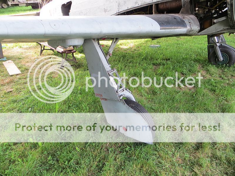

Aha, pytanko do tych zapoznanych w temacie, czy ramie goleni podwozia w Jaku z Saratowa jest odpowiednie tym z Polskich Jaków?
To co zrobił AM wygląda jak stop
A to z muzeum wygląda na spawaną z rur;

Postprzez hacz » środa, 12 listopada 2014, 21:35
Co prawda nie jedynka ale golenie powinny być takie same.

Postprzez Klugi » środa, 12 listopada 2014, 22:44
Dzięki Hacz, wydaje mi się że w Jakach używano obydwa rodzaje (na zdjęciach to widać) pytanie chodzi konkretnie o serie jedynek w 1 PLM .

Postprzez Mikolaj75 » środa, 12 listopada 2014, 22:51
Cześć, jeśli uda Ci się ustalić zarówno serie jak i przypadające im rodzaje goleni, to będzie spore osiągnięcie. A masz zdjęcie 1 (nie 1b) z golenią "spawaną"?

Postprzez Klugi » środa, 12 listopada 2014, 23:06
Wygląda jak stop.. idąc tą drogą starsze Jaczki stop, nowsze spawane rury... czy źle Ciebie zrozumiałem?

Postprzez Mikolaj75 » środa, 12 listopada 2014, 23:13
Taki wniosek uważam za mający uzasadnienie. Tzn wobec braku odpowiednio wyraźnej fotki 1b z 1PLM wskazującej na stop wykonałbym (i wykonałem zresztą) "spaw". Choć zaznaczam - jest to jeden z tych wyborów, gdzie wybiera się wersję nie tyle pewną, co bardziej prawdopodobną. Pozdrawiam :)
