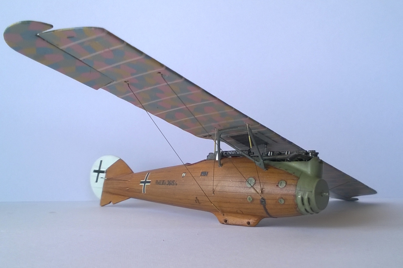

Postprzez Vierbein » niedziela, 11 września 2016, 11:35
Roland jako górnopłat
PORTFOLIO
"The nice thing about P.C.10 is nobody can prove you wrong"
Vierbein
Posty: 297
Dołączył(a): środa, 20 czerwca 2012, 10:57
Lokalizacja: znowu Stambuł
Re: LFG Roland D.VIa, Fly 1:48, Półwarsztat
Postprzez potez » niedziela, 11 września 2016, 11:58
Wierć dziury na naciągi pod kątem, bo ci linki będą się zawijać tak jak na zdjęciach 8-)
