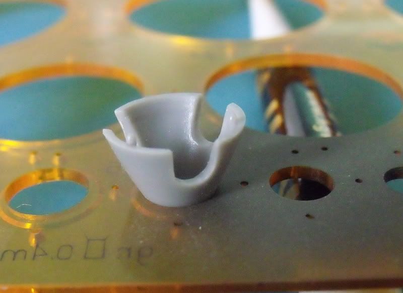

Żeby nie było,że nie walczyłem do końca. Gdyby nie dwukrotne odłamanie oszklenia to pewnie bym zdążył. Prace przy podwoziu. Musiałem wyszlifować powierzchnię amortyzayorów bo "Alclad-chrome" nie chciał nabierać połysku. Jeszcze przednie osłony i już powoli będzie można wklejać.
Na barwnym profilu zauważyłem, że mój egzemplarz miał wymalowane na kołpakach śmigieł francuskie barwy. Dobrze, że będąc w Warszawie w sklepie z domniemanym podkopem i przepastnymi piwnico-lachami jak głosi legenda zakupiłem taśmę Aizu
Kurcze, tydzień i bym skończył :-|

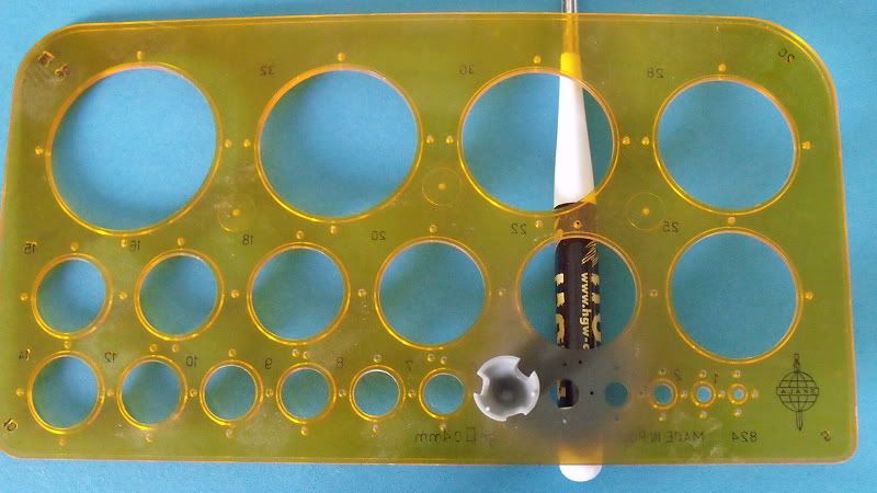

Postprzez MIRO » poniedziałek, 2 maja 2011, 11:42
Mariusz Jarzyna ze Szczec napisał(a):Na barwnym profilu zauważyłem, że mój egzemplarz miał wymalowane na kołpakach śmigieł francuskie barwy. Dobrze, że będąc w Warszawie w sklepie z domniemanym podkopem i przepastnymi piwnico-lachami jak głosi legenda zakupiłem taśmę Aizu
Prościej niż maskować taśmą jest użyć czegoś takiego
Malujesz kołpak w kolorze czubka, potem dobierasz odpowiednią średnicę otworu i następny kolor. W sumie 2 minuty roboty.
Kończ go i przełam tę klątwę!

Re: Potez 63-11 "Azur" 1/48 open
Postprzez Mariusz Jarzyna ze Szczec » poniedziałek, 2 maja 2011, 19:17
Dzięki :) Ale fajny patent. Zakupię.
Postprzez MIRO » poniedziałek, 2 maja 2011, 20:04
Mariusz Jarzyna ze Szczec napisał(a):Dzięki :) Ale fajny patent. Zakupię.
Nie ma za co. Jeszcze jedna rzecz. Od spodu kołpak trzeba umocować patafixem.
