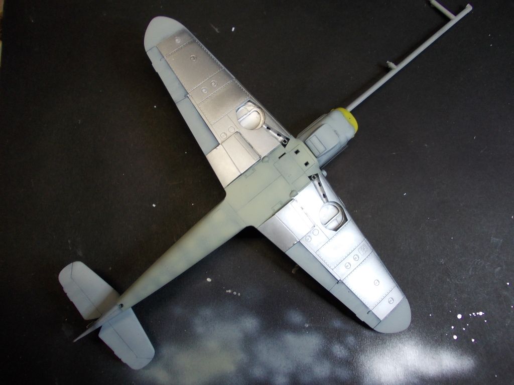

Tak, będzie goły. Kupiłem ostatnio Gunze Metal Color Aluminium(ten tańszy, nie pamiętam dokładnie nazwy). Nigdy nie malowałem takim czymś i bałem się, że będzie się ścierać ale próba na boku pokazała, że będzie dobrze. Do farby dodałem trochę Metal Primera i to rzeczywiście działa. Trochę zostaje na taśmie albo szmatce ale tragedii nie ma. Wygląda całkiem fajnie a cena jak zwykła srebrzanka. Nie wiem tylko czy nie zrobiłem źle z tym preszejdingiem, na którym będzie srebrny - czy w ogóle on tam powinien być. Próbowałem malować tym metalizerem na czarnym oraz szarym podkładzie i na czarnym kolor jest taki jakby stalowy a na szarym ładne, jasne aluminium. Ztego powodu pomalowałem te wewnętrzne, mniejsze panele w całości na czarno. Coś tam gdzieś chyba widziałem, że mogły być ciemniejsze więc takie będą dla urozmaicenia.

posejdon napisał(a):A kolor wnęk? Czy przy niemalowanym spodzie mogą być w RLM 76?
Zerknij na to zdjęcie ze zdemontowanymi skrzydłami G-10/U4, które Ci wysłałem - goły metal we wnękach. Jak tak samo pomalujesz, na pewno nie będzie źle.

Kuba P. napisał(a):Zerknij na to zdjęcie ze zdemontowanymi skrzydłami G-10/U4, które Ci wysłałem - goły metal we wnękach. Jak tak samo pomalujesz, na pewno nie będzie źle.
Ale jak będą RLM 76 to też nie będzie źle? Wolałbym, żeby nie były srebrne gdyż to co nawyczyniałem we wnękach nie jest zbyt urodziwe a na aluminium wszystko wyłazi.

posejdon napisał(a):Ale jak będą RLM 76 to też nie będzie źle? Wolałbym, żeby nie były srebrne gdyż to co nawyczyniałem we wnękach nie jest zbyt urodziwe a na aluminium wszystko wyłazi.
Ja też dostałem zawrotu głowy, późna 109 to totalna improwizacja. AML podał że malowano RLM66 we wnękach i reszcie podwozia .

marco2607 napisał(a):Ja też dostałem zawrotu głowy, późna 109 to totalna improwizacja. AML podał że malowano RLM66 we wnękach i reszcie podwozia .
"Modra 7" też, wydaje mi się, ma ciemne golenie. Ale wnęki? Raczej jasne powinny być - goły metal albo RLM 76.

Postprzez Kuba P. » piątek, 7 października 2011, 10:28
W ciemne golenie (RLM 66) jestem jeszcze skłonny wierzyć. Widziałem takie zdjęcia. Żeby było śmieszniej, zespół rekonstruujący He 162 odtworzył takie malowanie na jednej z goleni tego samolotu. Czemu na jednej i czym się różni lewa od prawej to temat na inny raz. Ale jest to 66 potwierdzone i jak tak pomalujesz to na pewno nie będzie źle.
Wnęki w kolorze 66 - nie można zaprzeczyć bo po prostu nie ma jak potwierdzić. Skoro o tym piszą to może mają jakieś podstawy. Najbezpieczniej byłoby pomalować wnęki podwozia farbą 76 czy 02 lub pozostawić niepomalowane. Też nikt Ci tu nie zarzuci błędu.
Przy wariancie niemalowanego lub częściowo malowanego spodu skrzydeł wnęka w kolorze duralu wydaje się najsensowniejsza. Z drugiej strony, jeśli pomalowałbyś skrzydła tak jak na tym G-10/U4 leżącym na Me 262 (to drugie foto, które Ci wysłałem) to podmalowanie wnęki farbą 76 można obronić.
Prawdę mówiąc jest tak mało materiałów na ten temat, że każdy rozsądny wariant można przyjąć za możliwy.

Postprzez Georg01 » piątek, 7 października 2011, 10:48
Jak skrzydło było od spodu niemalowane to wnęka na 1000 % też nie była malowana. Bo i po co ? Czas życia samolotu wtedy to był góra miesiąc, zresztą jakość była już tak mierna i nierówna, że marnowanie farby na wnęki nie miało podstaw. Są rozkazy, dość wyraźne i jednoznaczne, już z roku 1943 (!!!) o nakazie odstąpienia od malowania wnęk, za wyjątkiem części ze stali (farba RLM 02 lub 76), ale im bliżej było końca wojny, tym mniej farby było we wnękach. Natomiast golenie i same osłony podwozia mogły być i były malowane z tego prostego powodu, że przychodziły w kompletach od poddostawców z zewnątrz i stąd RLM 66 lub RLM 02 występowały na nich zamiennie. Natomiast RLM 66 we wnękach wydaje mi się nieprawdopodobny, jeżeli już to szczątkowo, na elementach stalowych i tylko przy braku RLM 02.

Postprzez posejdon » piątek, 7 października 2011, 12:19
Georg01 napisał(a):Jak skrzydło było od spodu niemalowane to wnęka na 1000 % też nie była malowana. Bo i po co ?
To logiczne. Nie mogę się nie zgodzić. Nie rokuje to dobrze na przyszłość wnęk w moim modelu. Mam nadzieję, że brudzenie załatwi sprawę i żadne bystre oko nie wypatrzy żądnego babola :mrgreen:

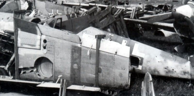

Postprzez Kuba P. » piątek, 7 października 2011, 20:59
Obiecana ilustracja:
Popatrzcie na swoje zdjęcia 109 produkowanych od połowy 1944 i zauważycie wiele podobnych przykładów.
Posejdonie, a może pojedziesz na całego i zrobisz to co ja chcę zrobić w swoim K-4? Kadłub od spodu bez malowania, szpachlowane łączenia segmentów i podmalowane plamkami oraz linią w kolorze 76 niebieskim czy żółtawym boki kadłuba?
Piszę Ci o tym, bo to na zdjęciach widać, jak się wie na co patrzeć. Mój duży K-4 nie powstanie prędko, po co pomysł kisić, jak można zobaczyć to na modelu?
Zobacz wywrócony kadłub i ten za nim :)
Może takie coś, odważne?

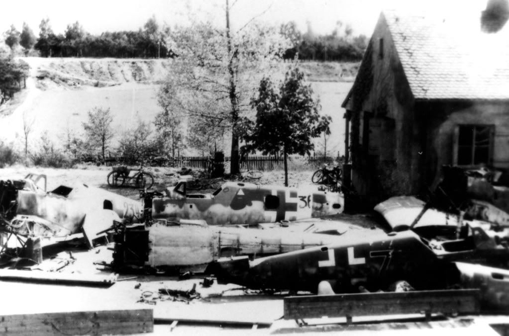

Postprzez posejdon » piątek, 7 października 2011, 21:31
Bardzo ciekawa propozycja Kubo. Niestety jest już na to za późno:
Ale jednak natchnąłeś mnie i wpadłem na pewien pomysł. Spojrzałem na to zdjęcie z samymi kadłubami i przypomniałem sobie ilustrację, którą jakiś czas temu wkleiłeś już w tym wątku. Chodzi o tą ze złomowiskiem i leżącymi, już pomalowanymi kadłubami. Postaram się osiągnąć mniej więcej coś takiego jak na tym kadłubie stojącym na nosie. Fajna jest ta jasna falista linia oddzielająca ciemny grzbiet. Zastanawiałem sie jak zamaskować boki przed malowaniem grzbietu a tu okazało się, że mogę jechać jak leci a potem psiknąć tylko tą falkę.

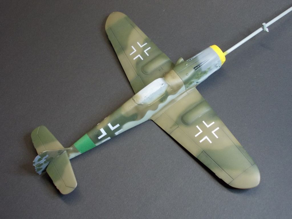

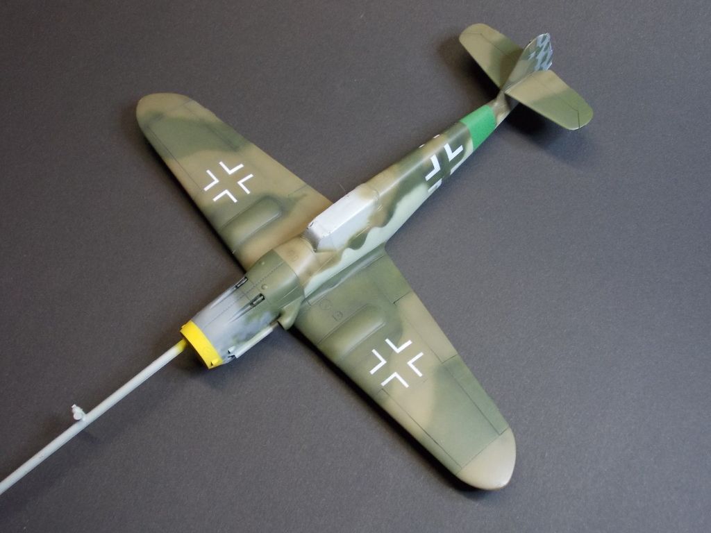

Postprzez posejdon » sobota, 8 października 2011, 20:23
Dobry wieczór.
Kataryna wstępnie pomalowana. Z maską silnika trochę poszalałem, ale chyba coś takiego może być? Lewa strona dziobu mi się nie podoba i chyba to przemaluję. Teraz myślę nad falką na natarciu... Trochę przypadkiem to wszystko wyszło - nie mam jeszcze takiej kontroli nad sprzętem i farbami.
Aha! Byłbym zapomniał. Nie wiem co z tym wypełnieniem krzyży. Coś takiego mogło być czy to zrobili miejscowi po wojnie?
