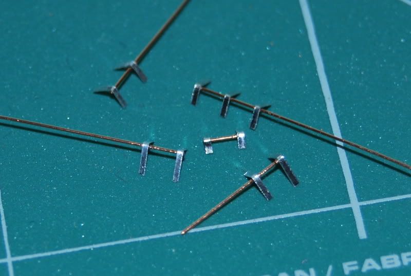

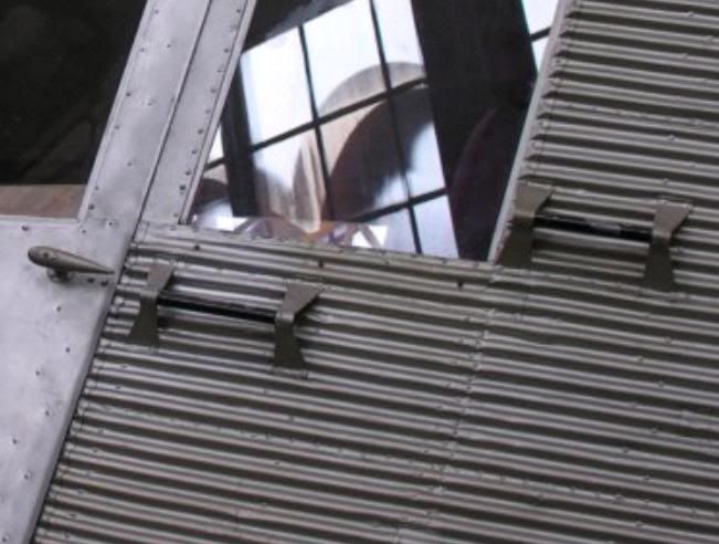

W następnej kolejności będę musiał wykonać sporą ilość takich uchwytów.
Może macie pomysł jak to zrobić w jakiś prosty sposób. Wstępnie planuję do tego użyć folii aluminiowej i drucika miedzianego. Tylko nie mam pomysłu jak to wszystko ładnie wyciąć, uformować i skleić i jeszcze zachować powtarzalność. Niestety trawić jeszcze nie umiem, więc to nie wchodzi w grę :(

Strużyn napisał(a):Może macie pomysł jak to zrobić w jakiś prosty sposób. Wstępnie planuję do tego użyć folii aluminiowej i drucika miedzianego. Tylko nie mam pomysłu jak to wszystko ładnie wyciąć, uformować i skleić i jeszcze zachować powtarzalność. Niestety trawić jeszcze nie umiem, więc to nie wchodzi w grę :(
Idź do dobrego sklepu modelarskiego, poproś do obejrzenia wszystkie blaszki. Z reguły można znaleźć jakąś z pasującymi elementami. A reszta przyda się do innego modelu.

Może zastosować papier nasączony klejem CA i odcinki żyłki (nie odkształca się trwale w przeciwieństwie do miedzi) o odpowiedniej średnicy. Papier można zlecić do wycięcia laserem - jeśli koniecznie chcesz nieco "zmechanizoiwać" operację.

Użyj "blaszek" z papieru - tanie, szybkie, dokładne, bez zaawansowanej technologii.
Dokładam szkic wg konceptu Wojciecha, "lekutko" ulepszony:

Dzięki pomysł i obrazujący go rysunek :) , czasami warto rzucić pytanie na forum. Z papierem nasączonym CA jeszcze nie próbowałem nic robić. Może dlatego, że mam małe doświadczenie z modelami kartonowymi. Rozumiem, że wyższość papieru nad folią aluminiową do kwiatków polega na tym, że ten pierwszy jest sztywniejszy i się tak łatwo nie gnie ?? Jak tylko znajdę chwilę to zrobię próbę i pokażę efekty. Jak się nie uda to pójdę przeglądać blaszki do modelarskiego :D

Pewnie o to chodzi, aczkolwiek ja nie mam zaufania do nasączanego papieru. Obawiam się, że po malowaniu metalizerem mogą wyjść włoski papierowe, jakoś zbyt "gruby" materiał jak na skalę 1:72, wolałbym wyciąć takie z blaszki od napoju (zaznaczam, że doświadczeń z nim nie mam, to tylko moje obiekcje).

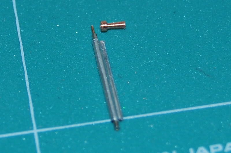

Zrobiłem uchwyty. Jednak posłużyłem się folią alu i drucikami. Wszystko jest dosyć małe i trzeba było zrobić kilka nieudanych prób, stąd łatwiej było mi działać na folii aluminiowej, która od razu jest gotowa do działania. Z racji małych wymiarów zmieniłem sposób wytwarzania. Ciąłem cienkie wąskie paseczki alu, następnie zaginałem je pod kątem 90 stopni, przyklejałem do drucika i dopiero potem odcinałem naddatek. Efekt nie jest finalny i nóżki trzeba będzie jeszcze trochę podocinać przed malowaniem.

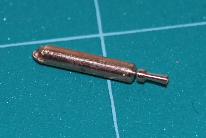

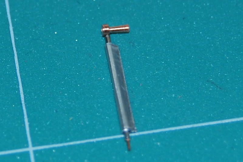

Kolejnym wyzwaniem było zrobienie poniższego elementu (czy to jest coś podobnego do rurki pitota ??). O ile z masztem poszło gładko - igła od strzykawki, folia aluminiowa i drucik miedziany, to najtrudniejszym zadaniem okazało się zrobienie górnego elementu. Nawet zacząłem się rozglądać za mini tokarką. Gdy nie znalazłem nic w odpowiadającej mi cenie ;) posłużyłem się proxxonem zamocowanym w lewej ręce. Jako, że nie posiadam noży tokarskich musiały mi wystarczyć nożyki olfy, pilniki i papier ścierny. Jak na pierwsze toczenie jestem całkiem zadowolony :D , chociaż z bardziej przystosowanym do tego sprzętem na pewno poszłoby sporo szybciej.

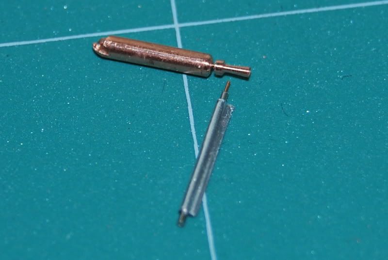

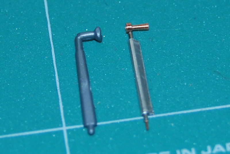

A tutaj porównanie z elementem Revella

Pięknie wyszło! Ja swoje zwężki Venturiego sklejałem z igły i plastiku.

Postprzez spiton » sobota, 7 kwietnia 2012, 11:46
Patrząc na cześć z zestawu, nie domyślił bym się, ze to dysza Venturiego ,-)).
Ostro wchodzisz w detal !!
