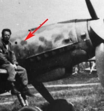

Definitywnie widać obwódkę między rondlem a literami kodowymi.

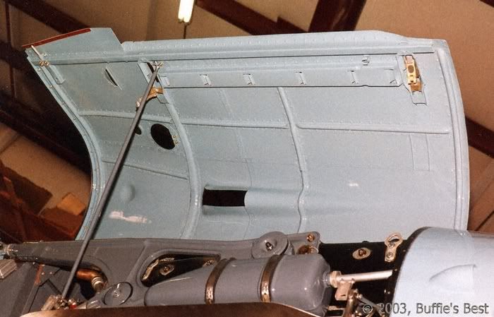

Wiesz co, zaciekawiła mnie ta uwaga, że zakłady WNF nie produkowały AS-ów a mimo to stosowały osłony z zaślepionym dolnym otworem do zimnego rozruchu. Postanowiłem przeczesać internet pod tym kątem (zazwyczaj wpierw zaglądam do książek, ale jestem w pracy :P ) aż natrafiłem na tą stronę:
http://www.clubhyper.com/reference/bf109detailbg_1.htm
http://www.clubhyper.com/reference/bf109detailbg_2.htm
...i tą osłonę:
Jak wszystkim wiadomo samolot Bf 109G-10 W.Nr. 610937 należy do bloku produkcyjnego 610900-611000 zakładów WNF. Wygląda na to, że w pewnym momencie w Wiener Neustadt jakiś cwany gość poszedł po rozum do głowy i kazał robić osłony wyłącznie z górnym otworem bo dostawali tylko silniki w wersji D. Mamy więc kolejny punkt wyjścia do dalszych poszukiwań/rewizji/rewolucji (proszę zostawić co kto lubi :) ).

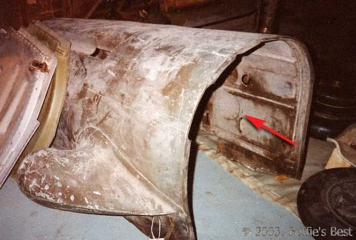

Dokładnie, też ją znalazłem chociaż (też jestem w pracy i piszę z pamięci) czy nie jest to ten ex-jugosłowiański egzemplarz? Ciekawe na ile jest oryginalna ta osłona.
Dla kontrastu, jest takie znane zdjęcie węgierskiego G-10/U4 "czarne 6" już z Neubiberg i widać jak na dłoni ślad zaślepionej dolnej pokrywy.
Tutaj egz. 611934 i też wygląda, że jest gładko, chociaż jak patrzę i patrzę pod obecną pokrywę to już sam nie jestem pewien czy spod farby nie wyłania się zarys zaślepki, tutaj po prostu dobrze wygładzonej czy może nawet zaszpachlowanej. Jak sądzisz Marcin?
Dla porównania, poniżej foto osłony silnika latającego G-10. Chociaż tutaj tylko jako przykład umieszczenia zaślepki, bo ten konkretny latający G-10 to składak i sam w głowę zachodzę co skąd w nim pochodzi :)

Kuba Plewka napisał(a):czy nie jest to ten ex-jugosłowiański egzemplarz?
Ja mam info, że ex-bułgarski. Co w tym złego? A osłona musi być oryginalna - inaczej nikt nie robiłby takiego halo ;o)
Kuba Plewka napisał(a):Jest w ksiażce Yellow 10 seria zdjęć G-10/U4 i chyba tam widać ładnie osłonę silnika, muszę zajrzeć po pracy jak tam wygląda sprawa z naszą ulubioną pokrywą.
Ano jest zdjęcie "czarnej 2" W.Nr. 610824 w takim stanie, że aż przykro patrzeć ale dzięki temu widać tą dolną zaślepioną pokrywę.
Kuba Plewka napisał(a):Tutaj egz. 611934 i też wygląda, że jest gładko, chociaż jak patrzę i patrzę pod obecną pokrywę to już sam nie jestem pewien czy spod farby nie wyłania się zarys zaślepki, tutaj po prostu dobrze wygładzonej czy może nawet zaszpachlowanej. Jak sądzisz Marcin?
Na W.Nr. 611943 w miejscu gdzie powinna być zaślepka widać coś na kszałt okrągłego wklęśnięcia. Ten ślad pojawia się na kilku zdjęciach robionych pod różnymi kątami - to nie może być złudzenie :)

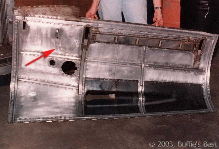

net_sailor napisał(a):Ja mam info, że ex-bułgarski. Co w tym złego? A osłona musi być oryginalna - inaczej nikt nie robiłby takiego halo ;o)
Co złego? Raczej nic poza tym, że samolot był srogo zdekompletowany i nieźle sponiewierany zanim zajęto się jego odbudową. Co do pochodzenia, maszyna w istocie była przekazana przez Bułgarów jugosłowiańskim siłom powietrznym, samolot otrzymał tam oznaczenia "białe 44" i z tymi oznaczeniami przetrwał do remontu.
Sam samolot miał wymienione skrzydła, nie wiem która informacja jest poprawna - z Buhona czy Avii 199, w każdym razie ponoć to nie są jego oryginalne skrzydła.
Czy osłona silnika też jest oryginalna? Jeśli okazałoby się, że jest oznaczałoby że tak jak piszesz, ktoś poszedł po rozum do głowy i zmienił u jakiegoś podwykonawcy wzór produkowanej częsci.
Więcej o tym egzemplarzu znajdziesz na http://109lair.hobbyvista.com/index1024.htm w dziale Walkarounds (stamtąd też jest fotka, wklejona powyżej).
Właśnie. Poza tym przejrzałem raz jeszcze zdjęcia z Neubiberg oraz inne, przedstawiające samoloty G-10/U4 i na ile zdjęcia są wyraźne to raczej widać ślad dolnej zaślepki. Szukam jakiegoś innego G-10/U4 który miałby tylko górną pokrywę bez zaślepki, coś na poparcie teorii przedstawionej wyżej przy ex bułgarsko-jugosłowiańskim 109.

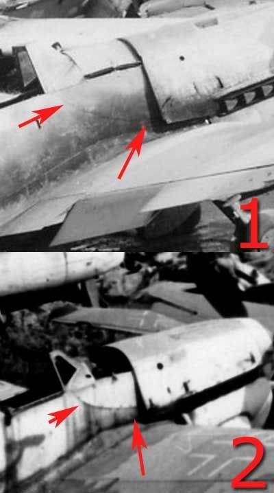

Re: Bf 109 G-14/AS, Hasegawa 1:48
Postprzez Kuba P. » wtorek, 25 marca 2008, 20:11
Tak to jest, jak się nie pamięta nawet co się ma.
Przypomniałem sobie, że jest o wiele więcej zdjęć tego (tj. ex-jugosłowiańskiego G-10/U4) samolotu i odszukałem odpowiednie fotki.
To osłony silnika w stanie, powiedzmy oryginalnym.
Wyraźnie widać zaślepkę.
Tu już po oczyszczeniu, wciąż widać zaślepkę. Kto i po co je czyścił, nie wiem.
Na kolejnych zdjęciach z już założonymi osłonami po remoncie nie widać ani tej zaślepki od wewnątrz ani na zewnątrz. Ciekawe czemu.
