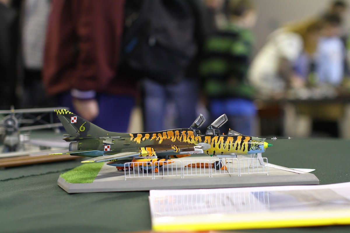

Postprzez Marcin Witkowski » czwartek, 7 marca 2013, 12:22
Podzielam zdanie Maćka czy Marcina. Było na czym oko zawiesić. Pozwalam sobie wkleić jedno średnio udane zdjęcie.
Gratulacje dla Ciebie Grzegorz
