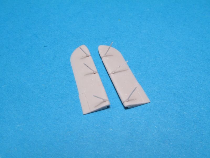

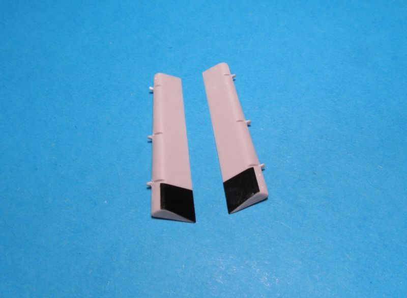

Postprzez piotr dmitruk » wtorek, 7 października 2014, 02:47

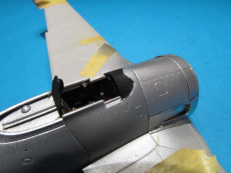

Powoli, mało efektownie, ale do przodu.
Patent ze sklejonymi ostrzami zdał egzamin, paseczki taśmy wycięte.
Troszkę jeszcze poprawiłem kabinę, dorobiłem "obszycie" krawędzi panelu pilota, obecnie wycinam i dopasowuję osłonę kabiny. Tu jest "zero tolerancji", wszystko musi dokładnie pasować w trzech wymiarach.
Dorobiłem brakujące części chodniczków
Ciekawy patent- doklejone do zawiasów lotek patyczki pomagają pozycjonować je w wycięciach. Potem łatwo się ich pozbyć.

piotr dmitruk napisał(a):Obrazek
Troszkę jeszcze poprawiłem kabinę...
Piotrze, ale tu nie ma punktu "kabina" :D

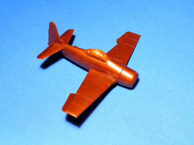

Lustereczko powiedz przecie, jaki jest najpiękniejszy samolot na świecie?

no tutaj to nie mam wątpliwości,
całość podejścia do tematu wygląda niesamowicie.

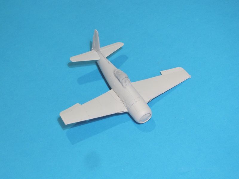

Postprzez piotr dmitruk » środa, 15 października 2014, 07:17

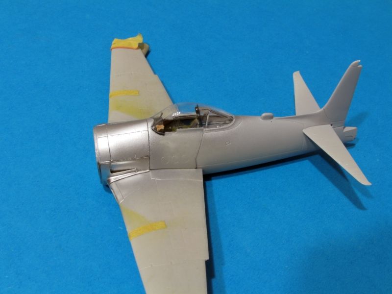

Dopasowałem oszklenie, zdecydowanie najtrudniejszy element. Jest nieco za szerokie, ma wycięcia, które trzeba dobrze dociąć i dopasować, koliduje też z zagłówkiem. Zdecydowanie dla zaawansowanych.

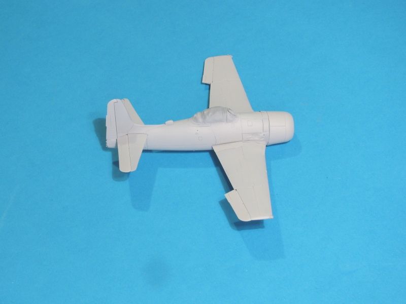

Postprzez piotr dmitruk » środa, 29 października 2014, 02:09
Było czarno, jest szaro, a jeszcze będzie biało.

Postprzez zegeye » środa, 29 października 2014, 11:34
Piękna robota Piotrze. Jak ci się udało nie utytłać oszklenia, zwłaszcza wewnątrz?

Postprzez Solo » środa, 29 października 2014, 14:43
piotr dmitruk napisał(a):Było czarno, jest szaro, a jeszcze będzie biało.
A można wiedzieć dlaczego tak?

Postprzez piotr dmitruk » środa, 29 października 2014, 14:59
zegeye napisał(a):Piękna robota Piotrze. Jak ci się udało nie utytłać oszklenia, zwłaszcza wewnątrz?
Czemu miałem tytłać? Wytarłem przed przyklejeniem. A jeśli chodzi o klej, to złapałem osłonkę na trzy mikrokropelki CA z przodu i z tyłu, potem stopniowo dopasowując boczki przykleiłem Poxipolem, a na koniec dla wzmocnienia i wygładzenia szczelin przeleciałem Wikolem. Nie było czym tytłać. ;o)
Bo wewnętrzne ramy osłony kabiny są dobrze widoczne przez bąbel, a mają być czarne. Podobne mają być chodniczki na skrzydłach. Żeby dobrze trzymało się, wykorzystałem podkład Chaos Black Citadela. Potem, żeby nie robić niepotrzebnego preshadingu, i żeby widzieć babole, przeleciałem Surfacerem, na koniec będzie biały, bo muszę zrobić te wszystkie "cheat lines" maskując paseczkami taśmy. Na koniec będzie malowanie ostatecznymi kolorami.

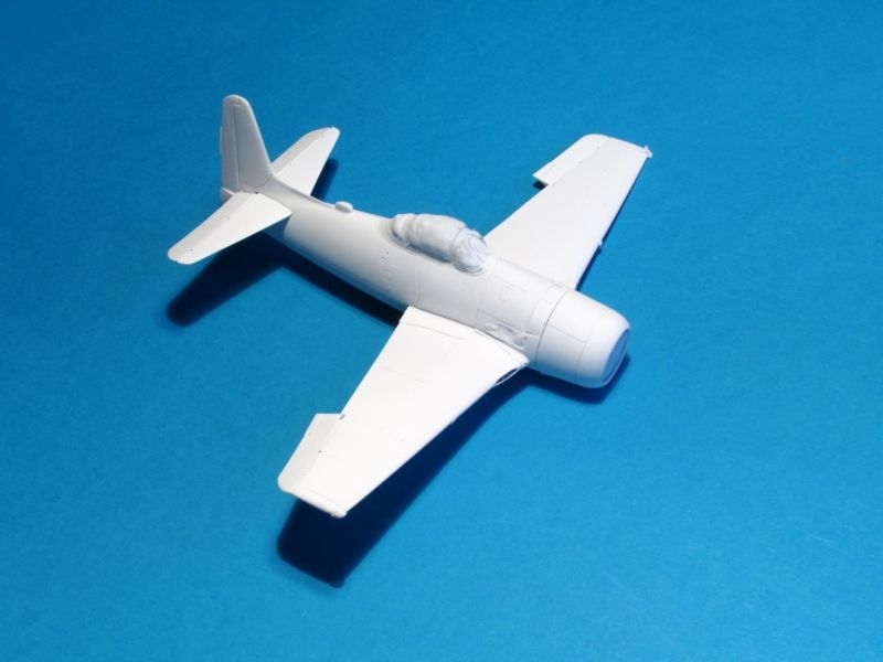

Postprzez piotr dmitruk » sobota, 1 listopada 2014, 00:12
Nie udaje mi się dorównać najpopularniejszym wątkom, ale próbować trzeba...
Zgodnie z obietnicą jest biały.

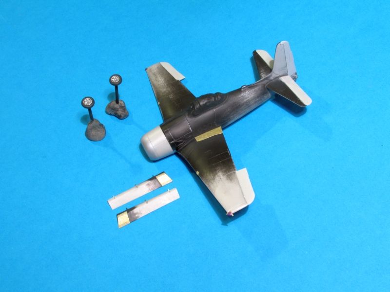

Postprzez piotr dmitruk » poniedziałek, 3 listopada 2014, 06:27
Szaleństwo maskowania- część pierwsza:
I kolor bazowy. Spieprzyłem malowanie, bo myślałem, że farba spuszczona z puszki jest wystarczająco rzadka, i porobiło mi krupiczki, zwłaszcza w zakamarkach. Trza będzie reperować.
