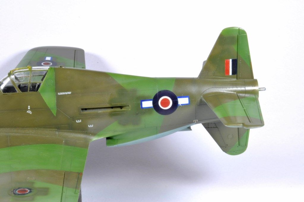

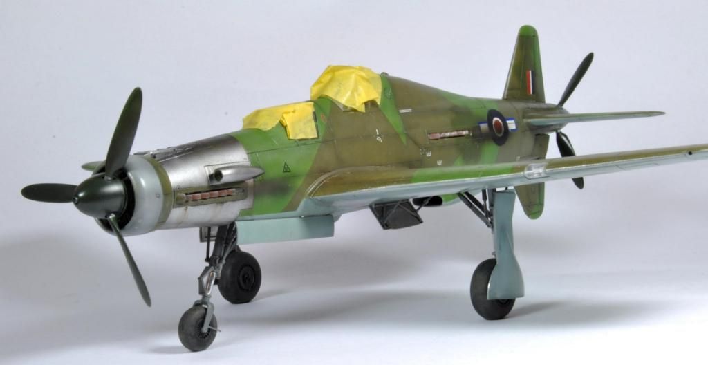

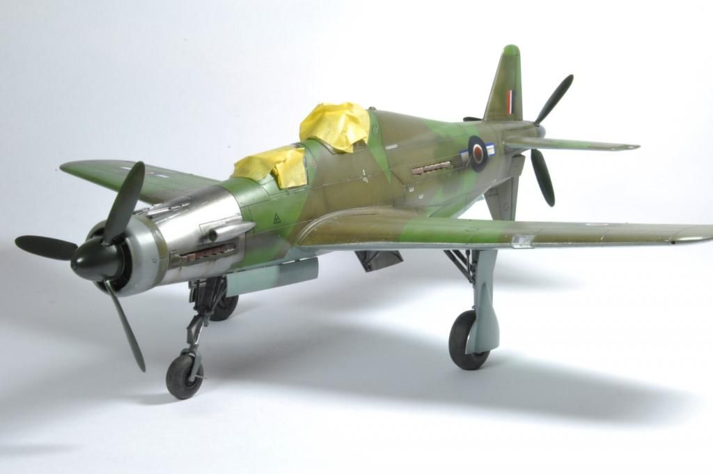

Później długo czekał na docięcie i przesłanie nowych masek, ale jak dotarły to wziął się do roboty. Tym razem nakładałem kolejne kolory "od środka", maskując kolejne etapy, a na końcu przemalowałem kamuflaż w okolicy znaków. Teraz jakoś to wygląda, drobne poprawki i już, mam nadzieję, prosta do mety. To zbyt fajna maszyna, żeby sobie odpuścić ;)
Mariusz Jarzyna ze Szczec napisał(a):Arktus a ja bym koła popryskał biała farbą (po zabezpieczeniu oczywiście powierzchni poza nim) a na to sidolux i rondel z kalkomanii - niewielkim nakładem pracy będzie git.
Nie mogłem tak zrobić, bo kokardy, namalowane na amerykańskich znakach, mają nietypowe rozmiary i nie spotkałem takich kalkomanii...

Postprzez Arcturus » sobota, 13 grudnia 2014, 11:46
HK1886 napisał(a):Widzisz? A ty go chciałeś pocisnąc na hasiok... :lol:
Licentia poetica to była, choć w pierwszym momencie to było blisko :lol: Jeszcze trochę zabawy na spodzie skrzydeł będzie, ale najgorsze były te kadłubowe, ze względu na obłość kadłuba. Nie pisałem o tym, ale oczywiście całe okolice znaków trzeba było gruntownie zeszlifować glancpapierem.

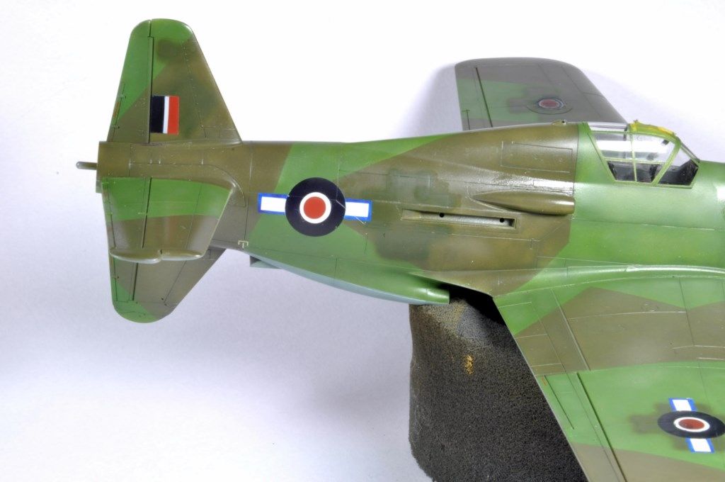

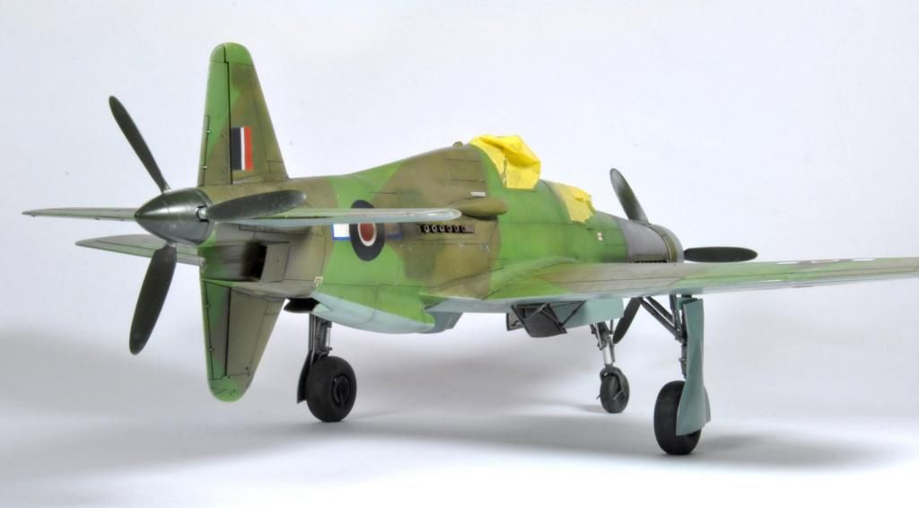

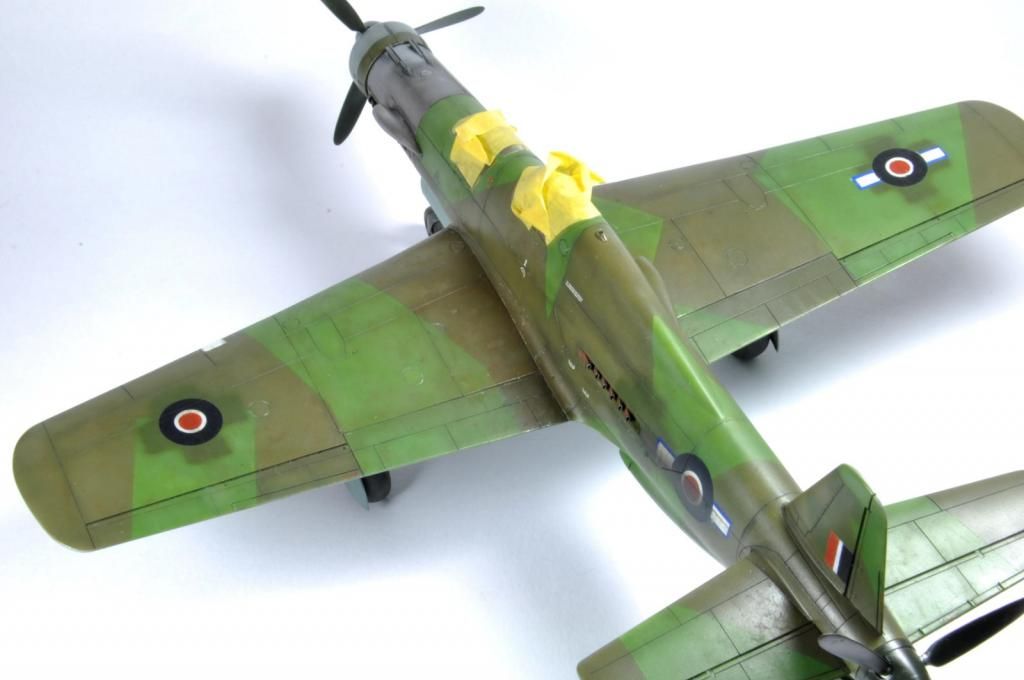

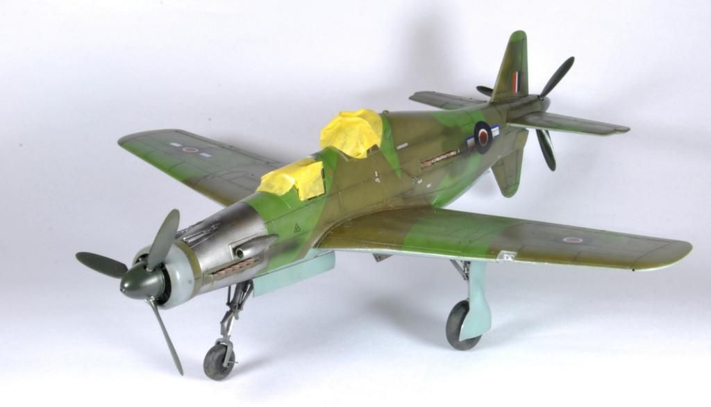

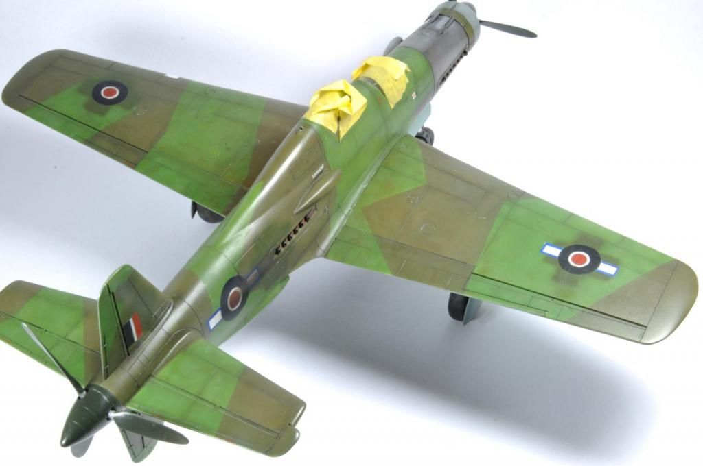

Postprzez Arcturus » wtorek, 30 grudnia 2014, 00:09
Pomału, ale coś tam coś tam
Mrówkojad już mnie męczy,ciągle coś poprawiam, coś innego się psuje, ale idziemy do przodu. Brudu na niego nałożyłem ze 2 kg, a na zdjęciach nic nie widać.
PS. Już wiem, że kokarda na "pasku" powinna by na lewym, a nie prawym skrzydle od góry :)
PS2. Duży on i błyszczący, nie mogę zrobi porządnych zdjęć :/
bez wątpienia jest to najładniejszy samolot od zadniej strony:
