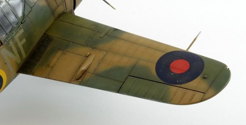

Daniel iceman Gronowski napisał(a):Przy jasnych odcieniach kamuflażu jest trochę ciężko o efekt z tym transparentnym kładzeniem farby, dlatego trzeba się wspomagać pre- lub postshadingiem. Przy ciemniejszych kolorach można za to naprawdę fajnie się pobawić, co zapewne uczynisz :D
Popróbuję :D
A wracając do malowanek SKAJem to tak wyszło.
Rozcieńczony Gunze H 74, bez rozjaśniania czy zabaw innymi kolorami, malowany panel po panelu, cienkim strumieniem na niskim ciśnieniu. Zabawa zajmuje trochę czasu, ale jest imho opłacalna.
Ja na koniec padłem ofiarą tonowania kontrastów i trochę za mocno wygasiłem całość.

Re: Hurrifajer i Spitkejn czyli Fighter Command Kwinty 1/48
Postprzez Daniel iceman Gronowski » środa, 29 kwietnia 2015, 19:30
Jest fajnie :)
Postprzez HK1885 » niedziela, 3 maja 2015, 14:16
Dalszy ciąg nastąpił...
Spitfajer dostał kolory na górze, domalowałem czarne pasy na skrzydłach i żółty romb gas indicator'a, tu i ówdzie poobijałem kredkami, na to błysk.
Z samym malowaniem to fajna sprawa, ale ono wymaga trochę innego podejścia. O ile DE wmalował się bez problemów i pobawiłem się kolorem o tyle z zielonym było już gorzej bo DE wmalowałem na zakładkę i krawędzie plam malowałem od patafixa.
Cały dowcip w tej technice polega na delikatnym operowaniu kolorem więc kiedy musiałem zamalować DE to efekt na zielonym szlag trafił i trzeba było pocieniować tradycyjnie, żeby ratować sprawę.
W sumie wnioski są takie, że na ciemniejszych kolorach preszejding jest zasadniczo niepotrzebny, a krawędzie kolorów należy malować na styk, z ręki. I wszystko będzie ok.

Postprzez Daniel iceman Gronowski » poniedziałek, 4 maja 2015, 16:10
HK1886 napisał(a):Z samym malowaniem to fajna sprawa, ale ono wymaga trochę innego podejścia. O ile DE wmalował się bez problemów i pobawiłem się kolorem o tyle z zielonym było już gorzej bo DE wmalowałem na zakładkę i krawędzie plam malowałem od patafixa.
Dlatego ja najpierw maluje ciemniejszy kolor kamuflażu, czyli w Twoim wypadku DG, może być od taśmy tamki lub szablonu (ja robię z ręki bo mi się nie chce maskować ;o) ), żeby uzyskać ostrą krawędź zielonego koloru. Następnie z ręki psikasz DE i przy odrobinie koncentracji otrzymujesz bardzo delikatne przejścia kolorów. Dziwię Ci się, że jeszcze jakieś plastelinki uskuteczniasz ;o)
Tak np. na Bizonie malowałem
Sorki Grzesiek, ale takie ostre przejścia w tej skali MNIE drażnią ;o)
Postprzez HK1885 » poniedziałek, 4 maja 2015, 17:31
skusz napisał(a):Malowanie robi wrażenie. Czarny pas też super, sam zastanawiam się nad jego malowaniem, ale w 72 trochę zabawy by z tym było.
Dzięku skusz. A z tym malowaniem to naprawdę banalna sprawa - dwa paski 10 mm taśmy obok siebie i jedziesz naprzód.
Daniel iceman Gronowski napisał(a):Dziwię Ci się, że jeszcze jakieś plastelinki uskuteczniasz ;o)
Bo ja Ajs wędruję w drugą stronę. ;o)
Spitfula i Spitfajera XII obmalowałem właśnie w taki sposób jak opisujesz, ale postanowiłem przystanąć na chwilę przy plastelince bo poprzedni Spitfajer I mnie nie usatysfakcjonował, a miałem kilka spostrzeżeń n/t wałeczkowania.
No i poza tym dla mnie te ostre przejścia w skali TEJ skali mają pewien urok.
Jacek Bzunek napisał(a):zależy kto i gdzie malował.
Na przykład w Woolston malowali tak :mrgreen:
HK1885
